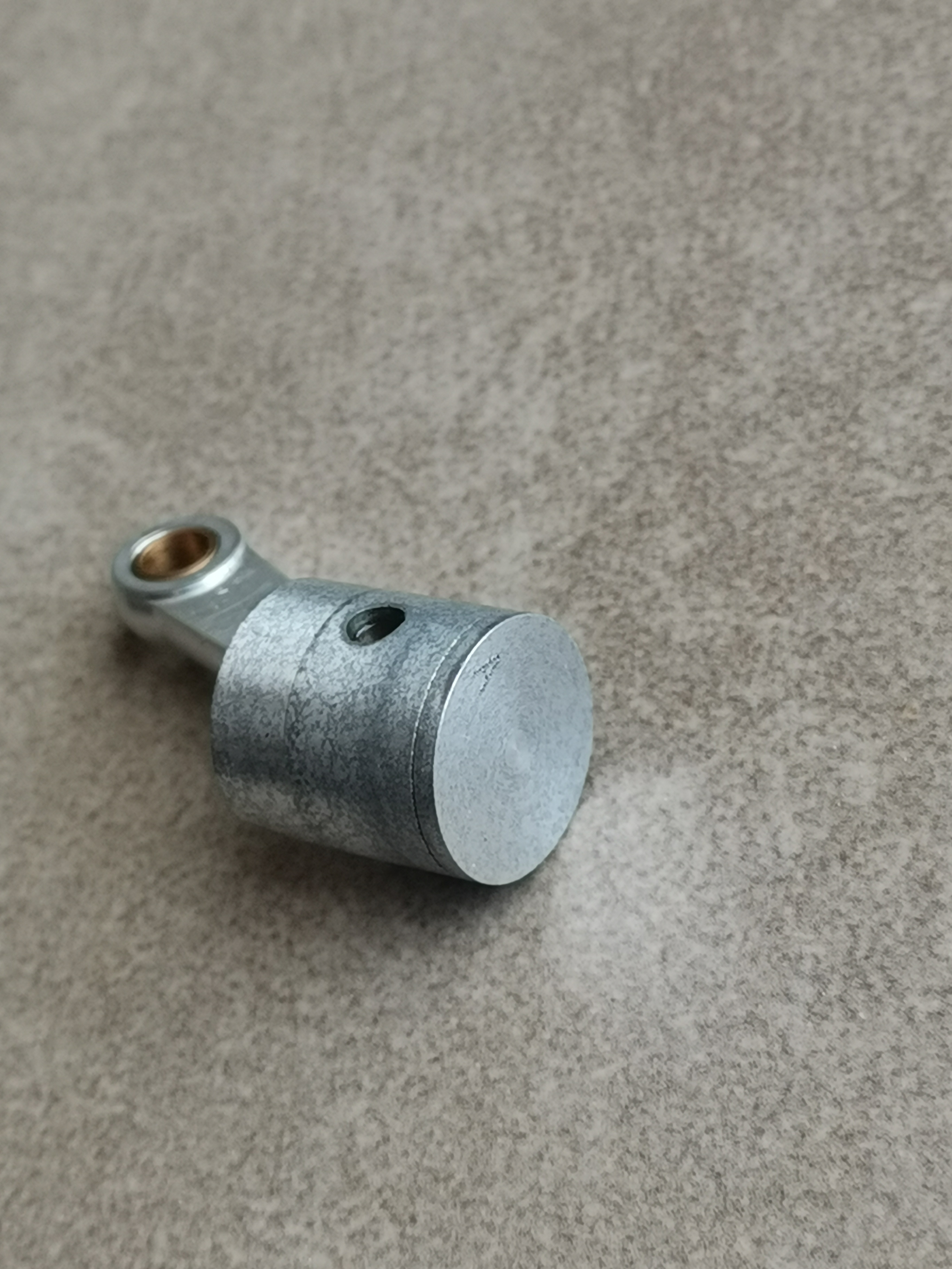

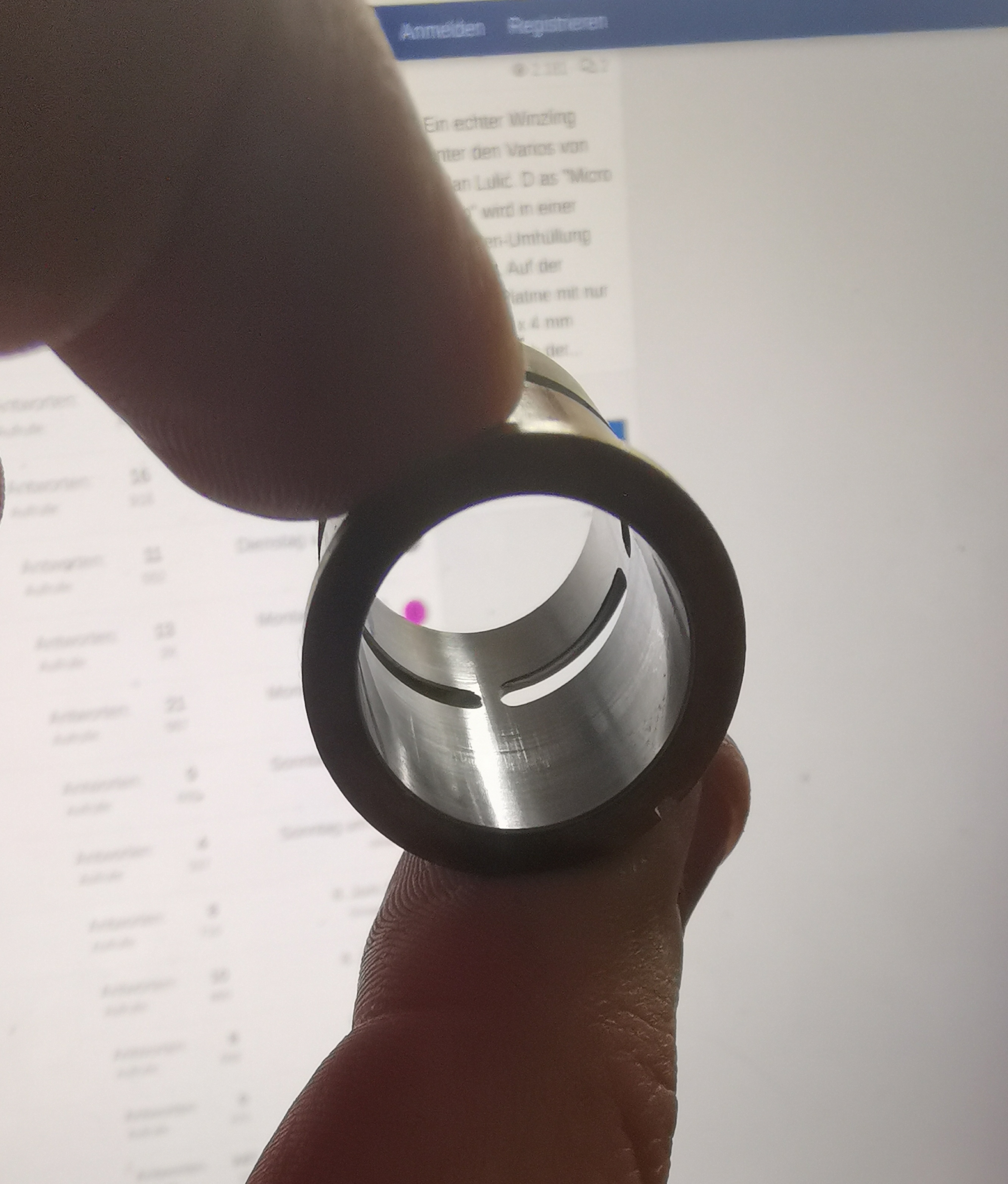

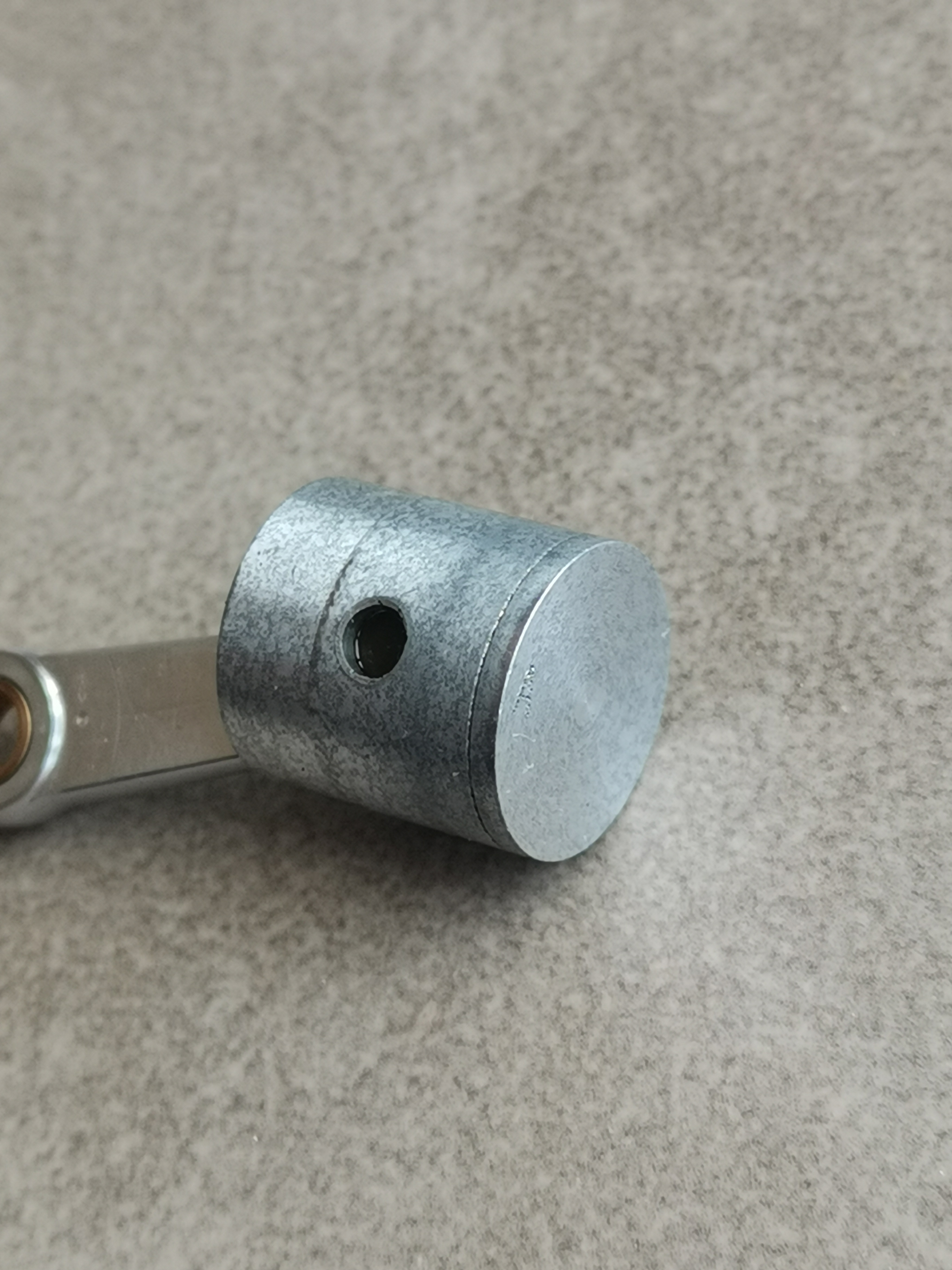

    Edit: Laufbuchse und Kolben angehängt, ist das in Ordnung? Fühlt sich alles absolut glatt an - man serkennt diese Laufspuren nur bei Gegenlicht. Kolben sieht aus wie neu.
