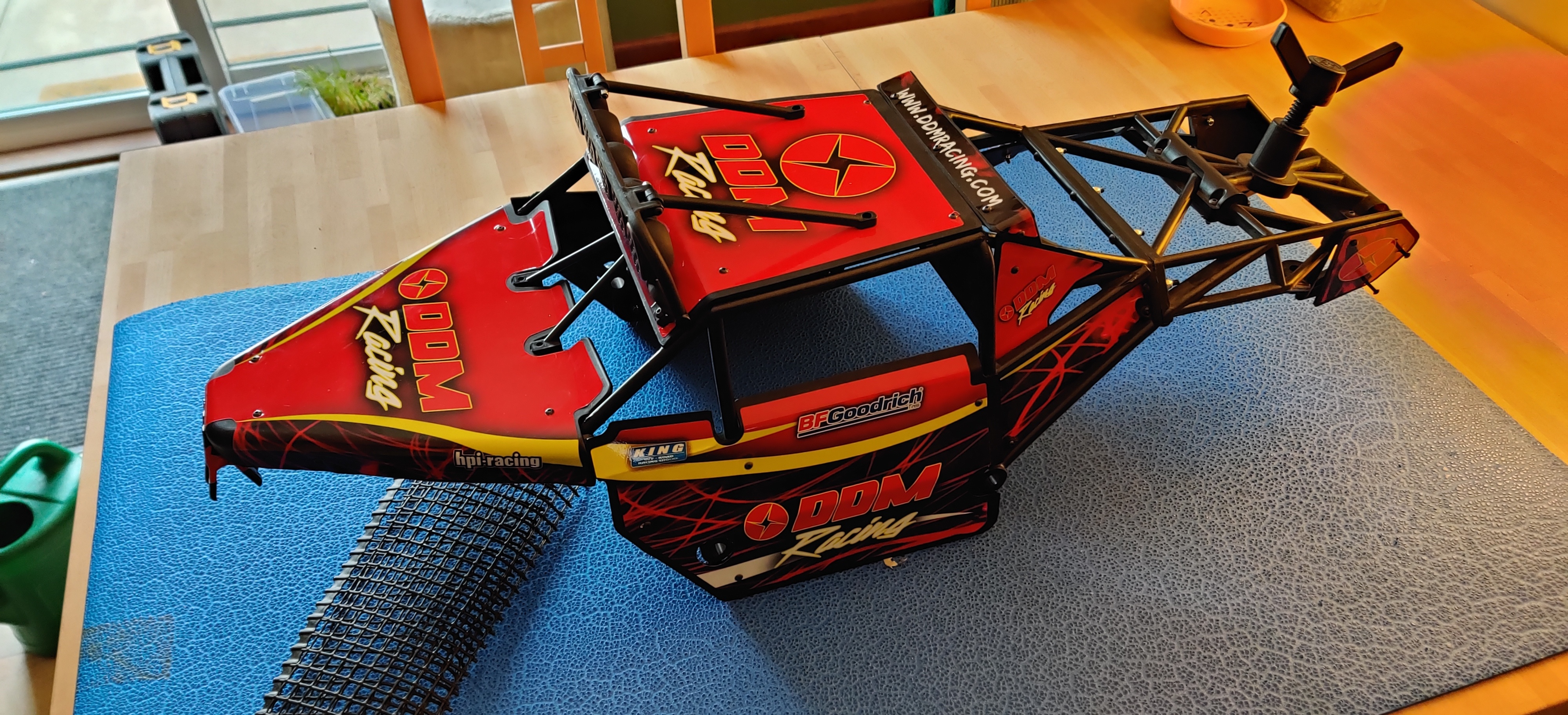

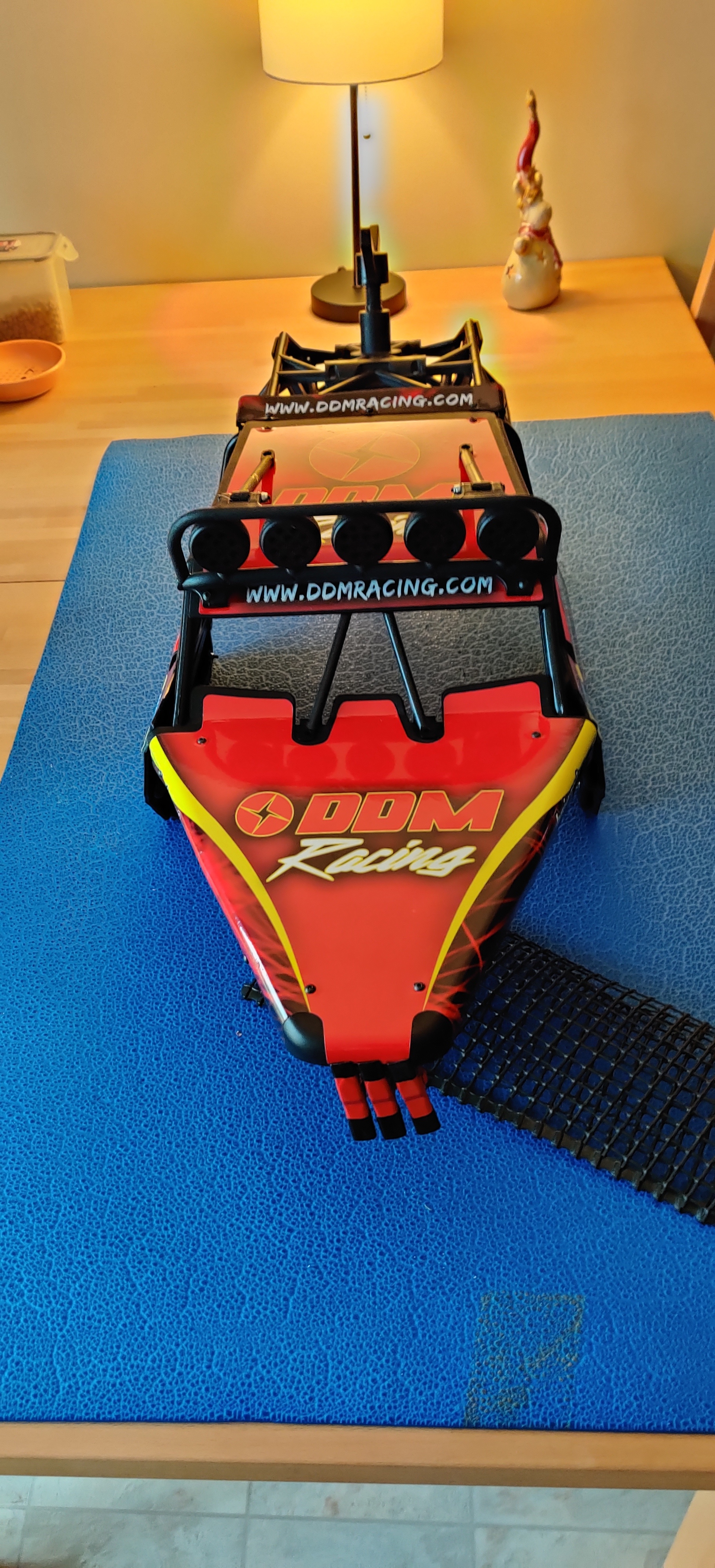

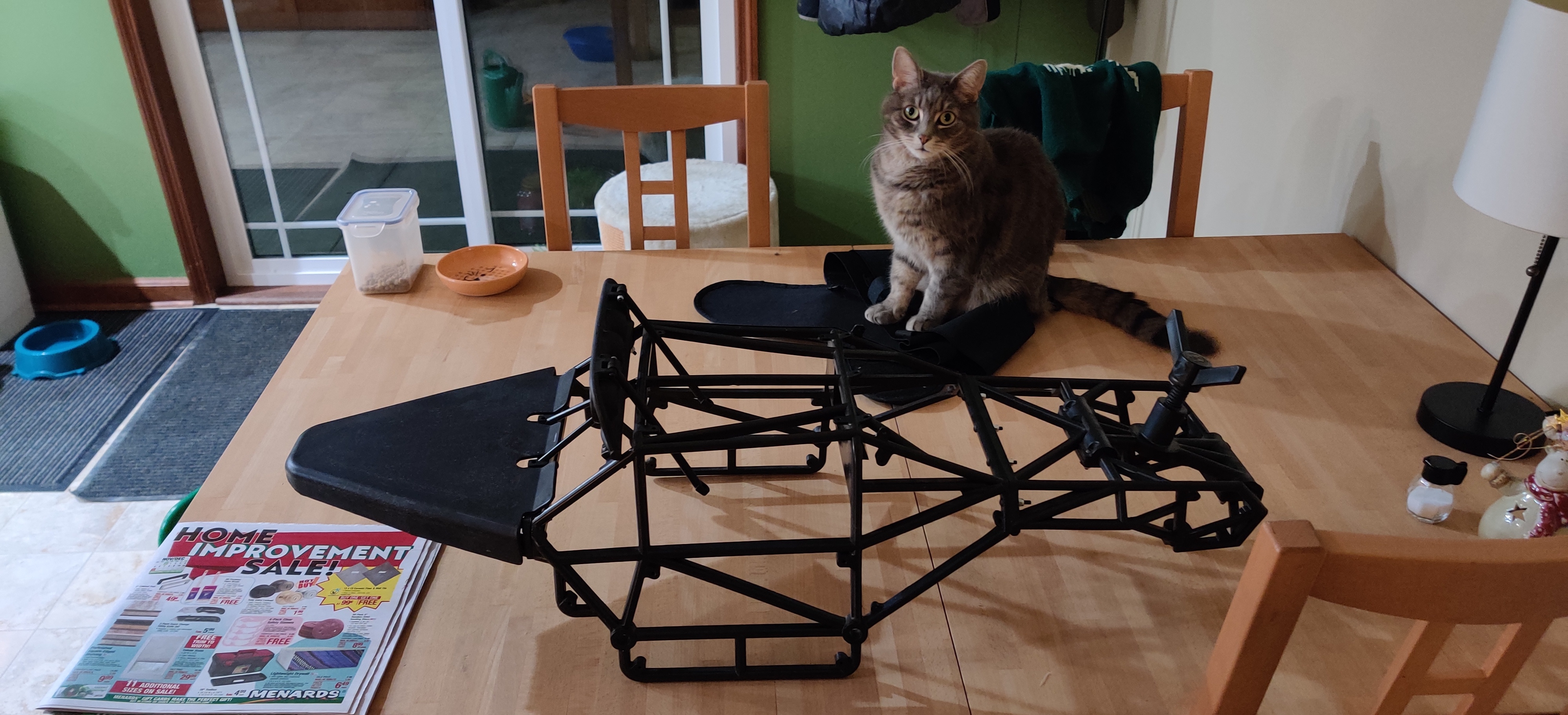

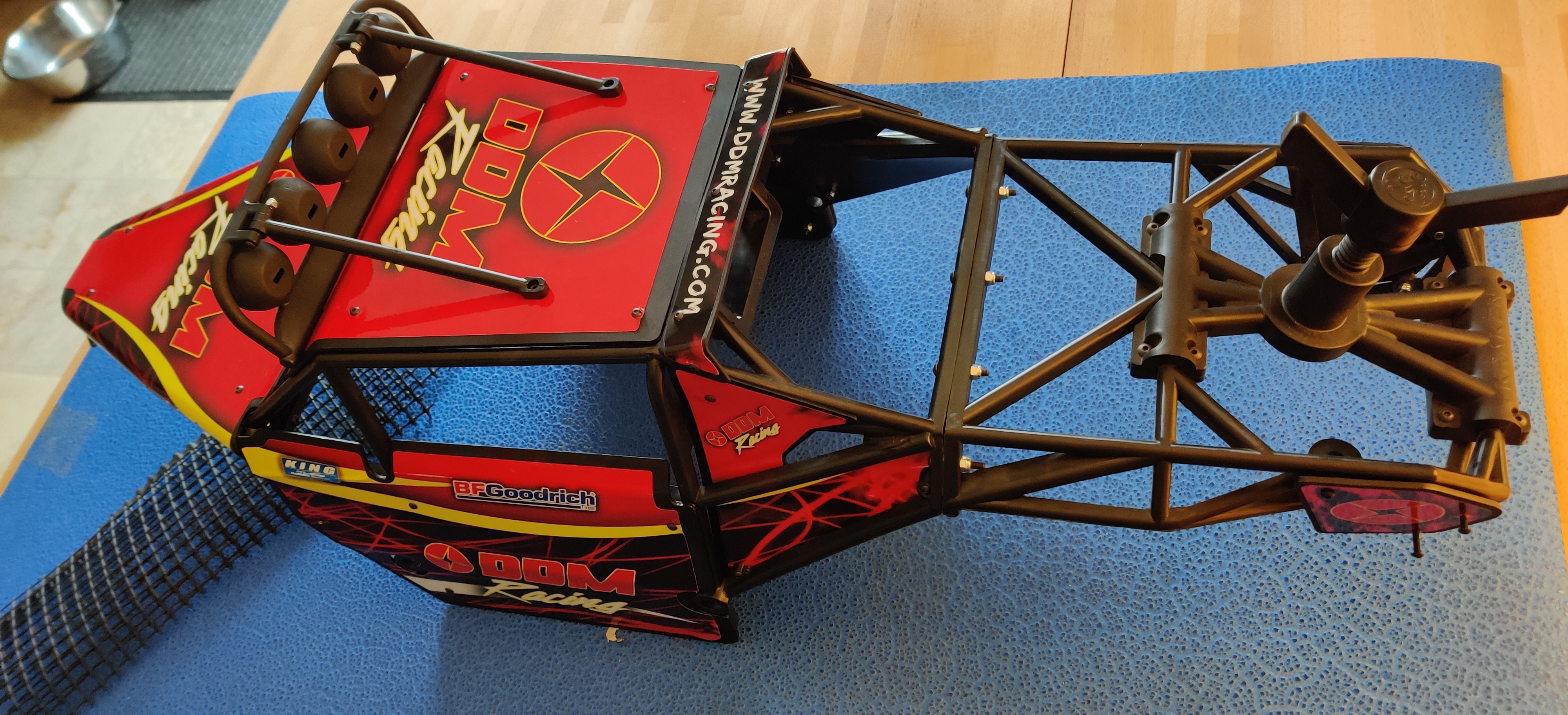

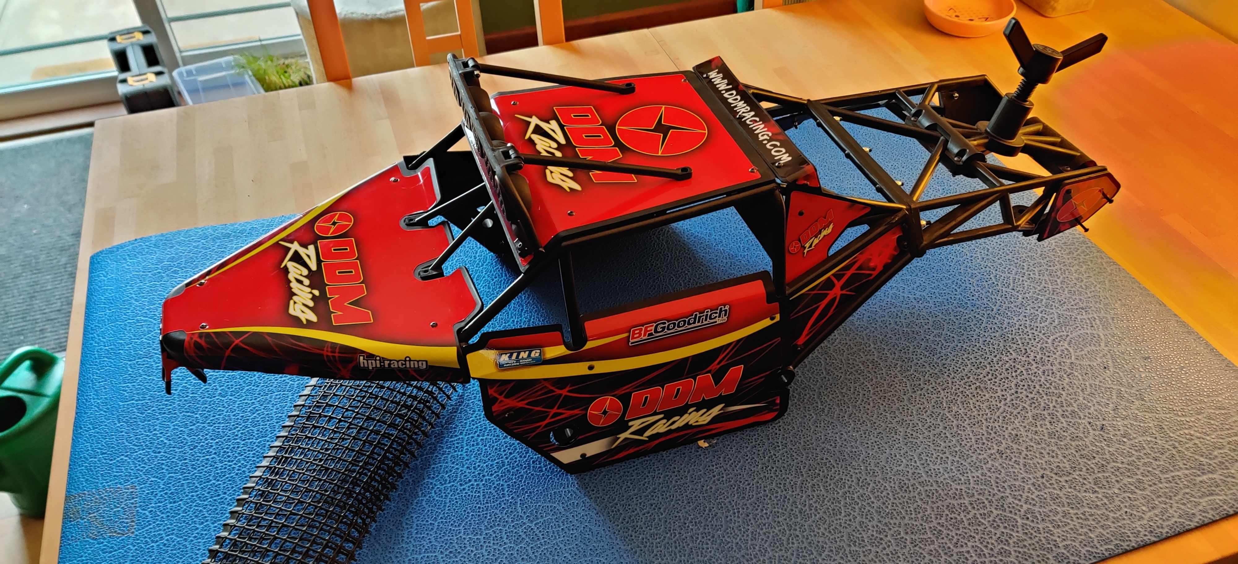

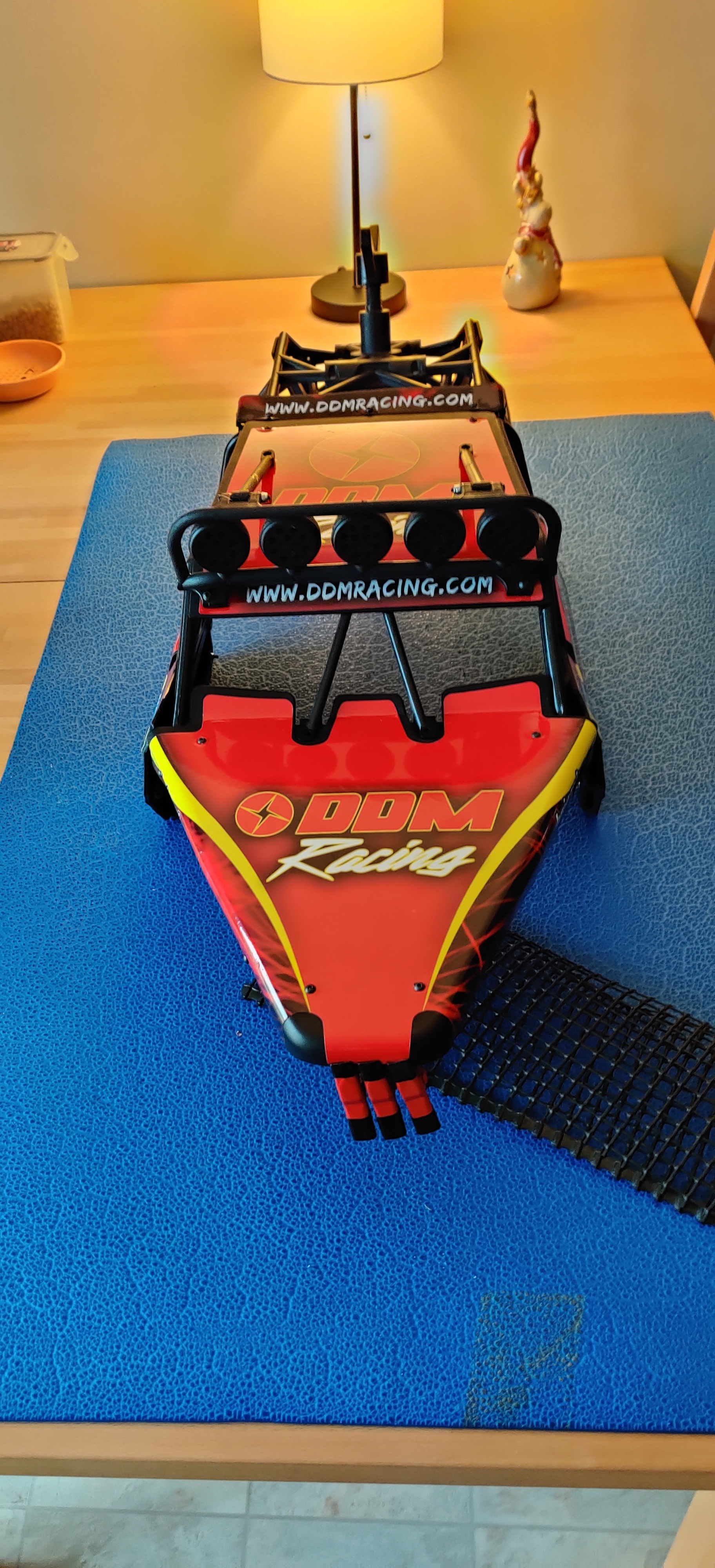

    Diese Woche die Panels schwarz eingefaerbt, mit Aufklebern bezogen und zusammengebaut. Cage schon mal fast fertig.
    Aufkleber waren nur im Laufe der Jahre etwas geschrumpft und doch einiges kleiner geworden, warum auch immer?

    Im Moment tendiere ich dazu, dem KM Baja die breiteren Querlenker zu verpassen und ihm den Cage zu verpassen und vorerst den vorhanden Motor drinnen zu lassen. Bekommt vermutlich spaeter mal was staerkeres verpasst und dann wird er wohl mehr im Sand mit Paddels gefahren.
    Der Cage ist einfach extrem schwer und fuer die Strecke oder zum Bashen nicht geeignet.

    Schöner Cage. Hab ja selbst noch den TSK-B rumliegen den ich vor Jahren mal montiert hatte..
    DEinen kann man immerhin mit Clipsen abnehmen. Der TSK-B war ja fest mitm Chassis verschraubt.
    Motor brauchst auf jedenfall nen 320er. Bei allem drunter macht das keinen Spaß. Zumindest wenn man die Stockleistungen als Referenz nimmt.
    Fahrdynamisch kann ich nur sagen, dass das ohne die breiten Querlenker wirklich nicht so gut funktioniert. aber die verbaust ja zum Glück!
    Da du ja aber eh so viele Bajas hast kannst da gut einen umbauen. Zur Not putzen und ins Regal stellen :D
