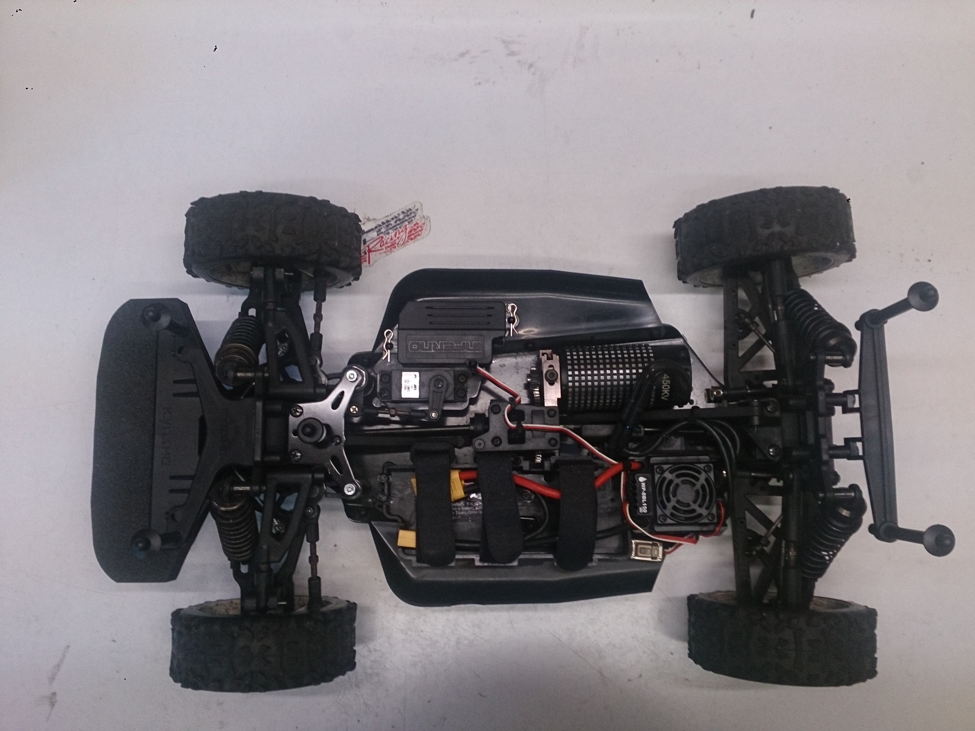

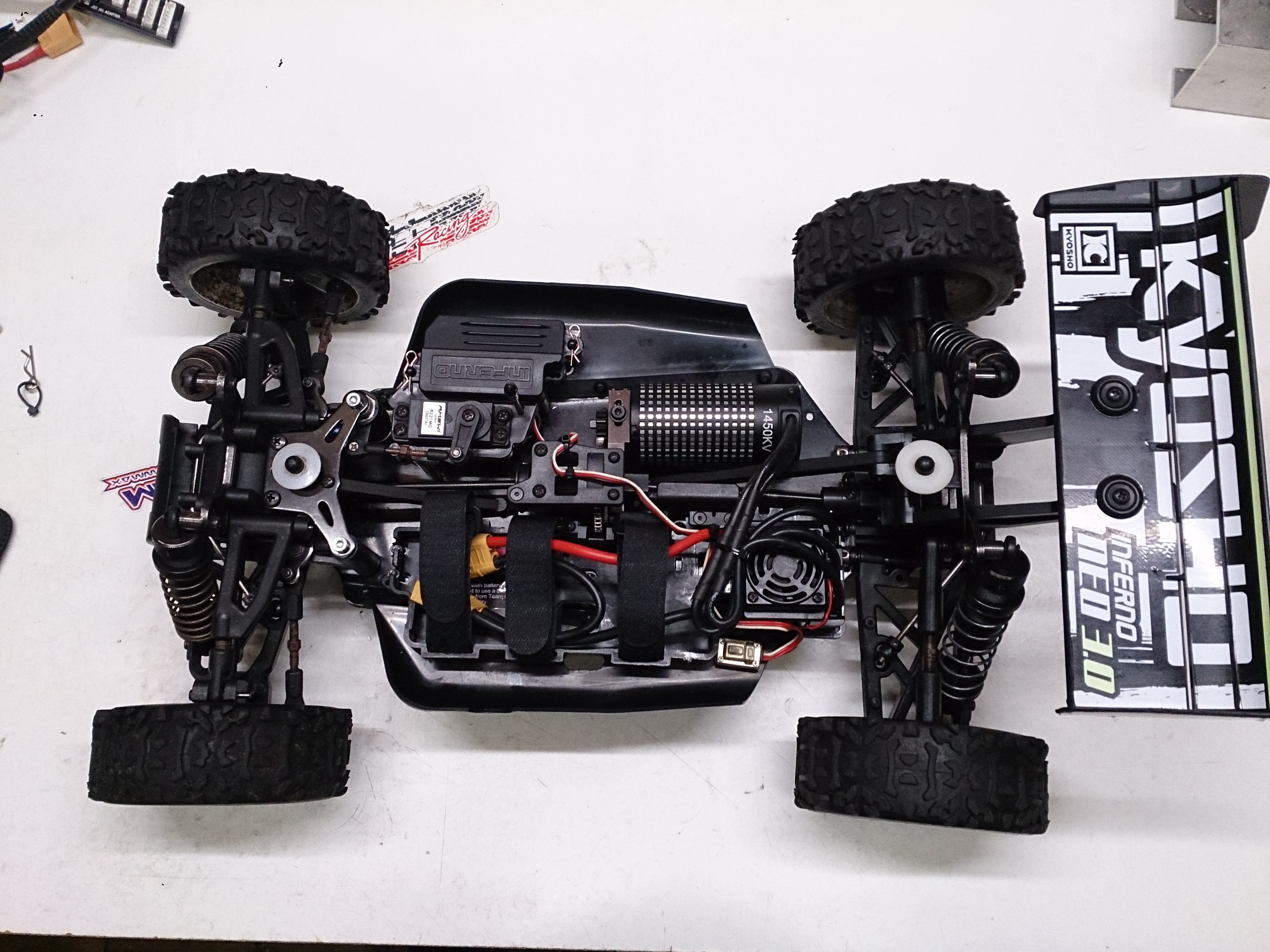

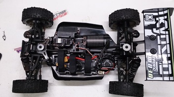

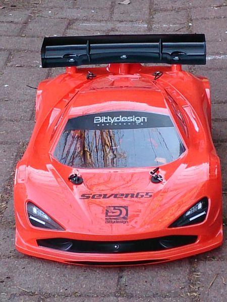

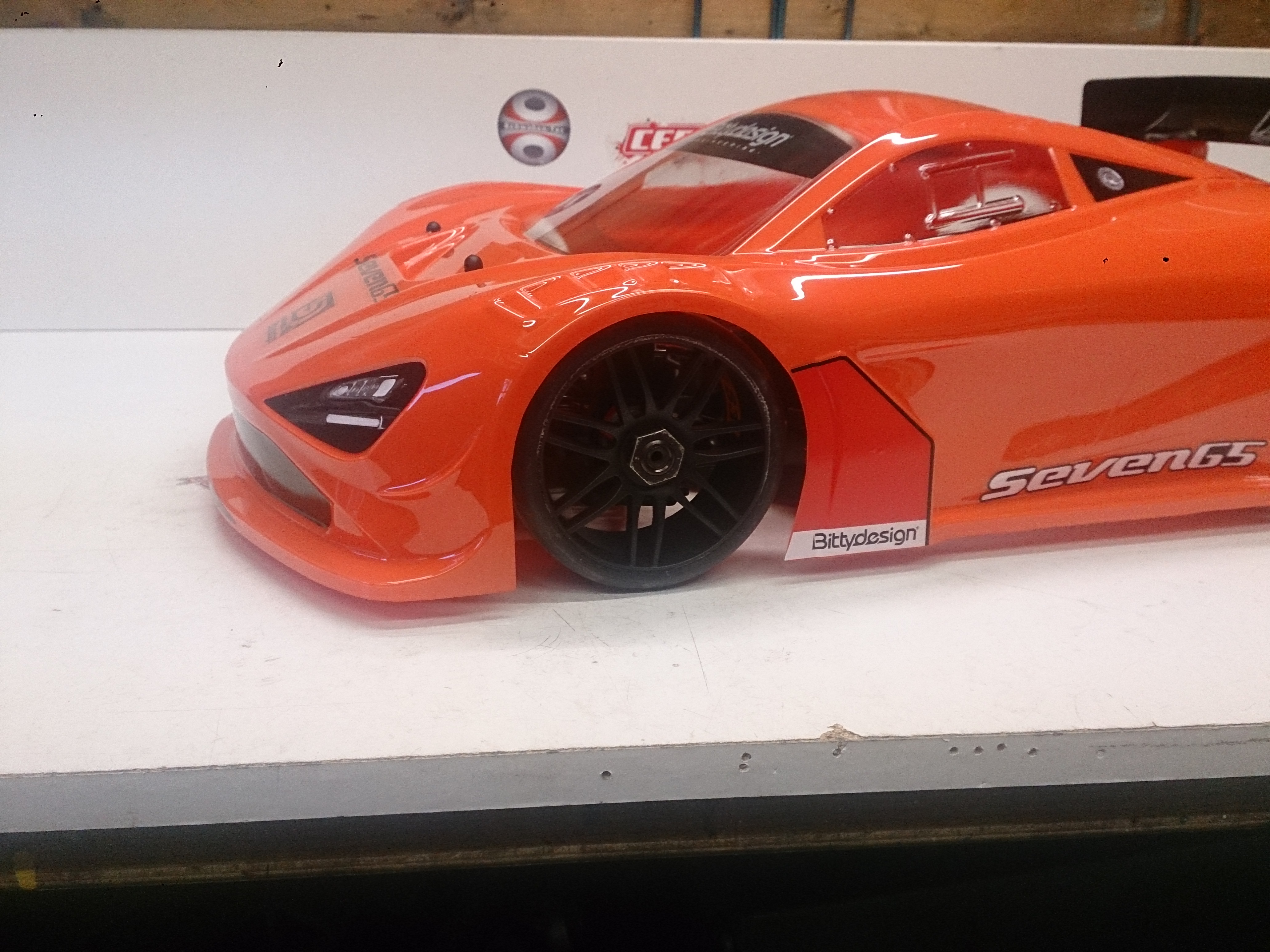

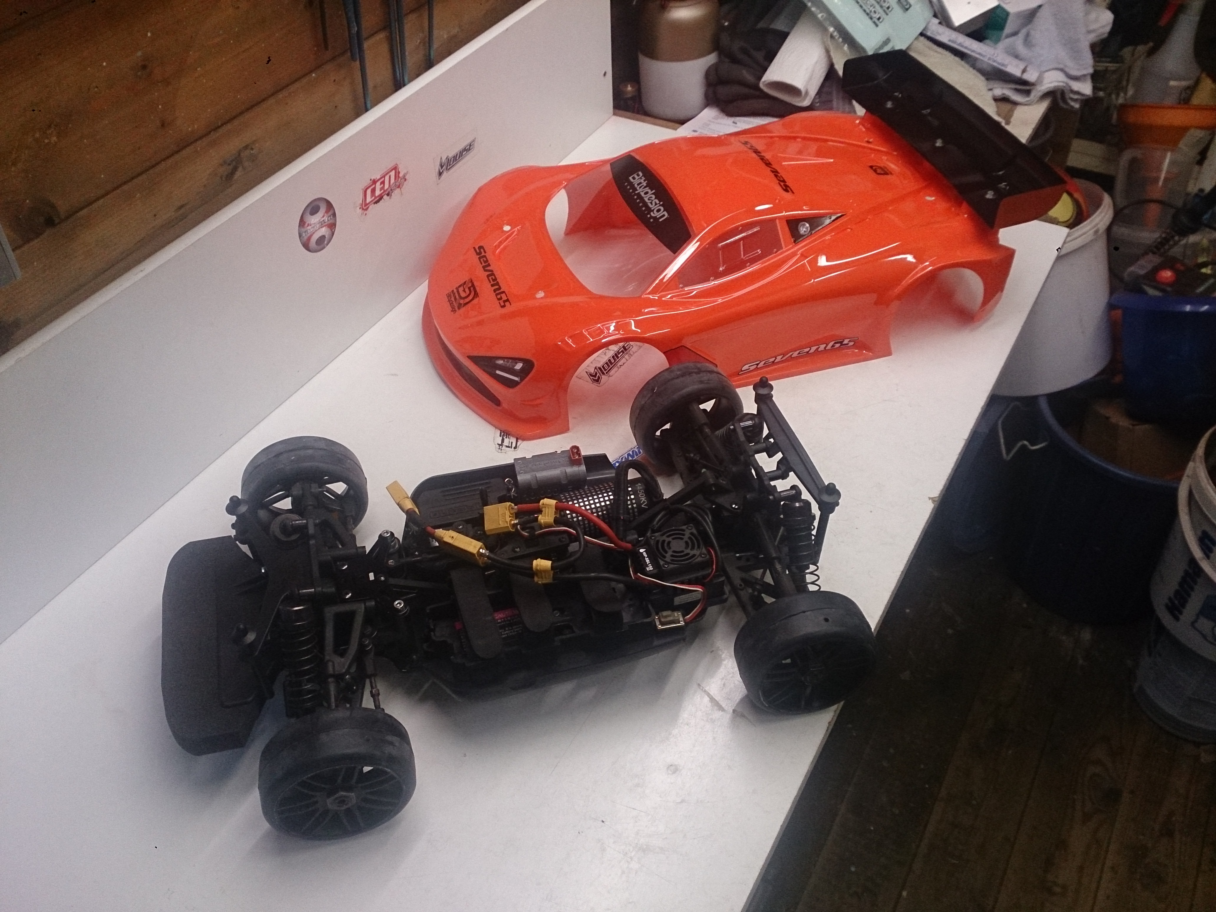

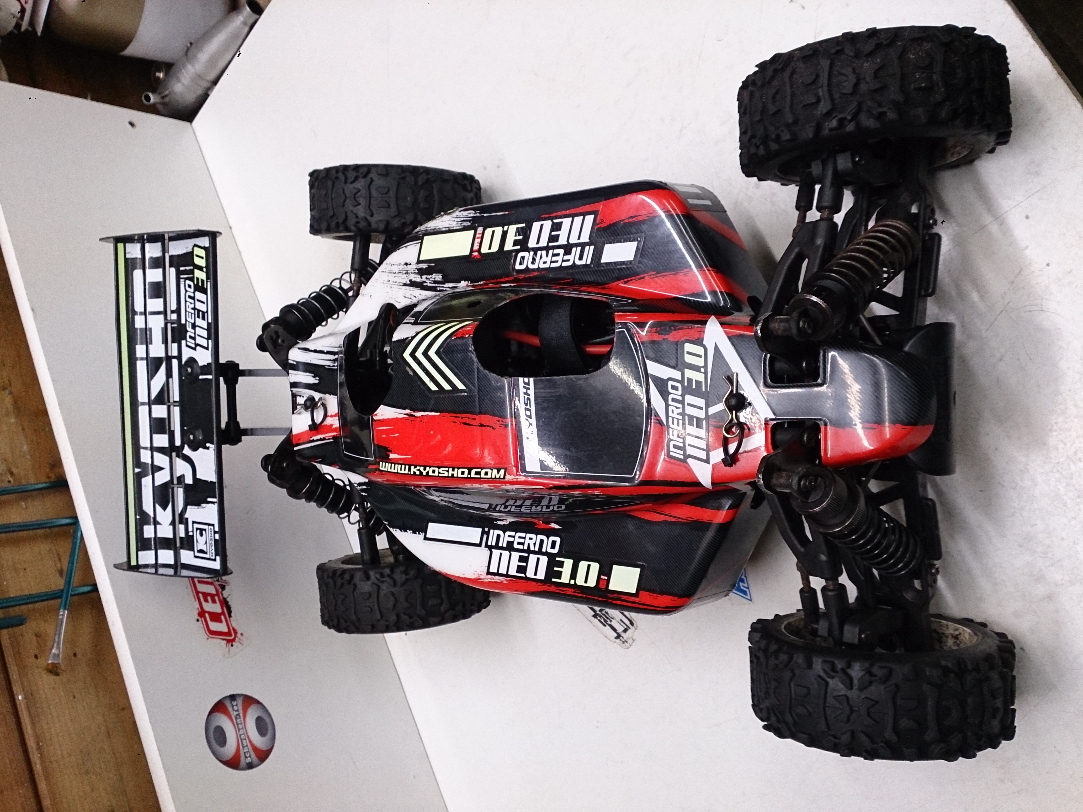

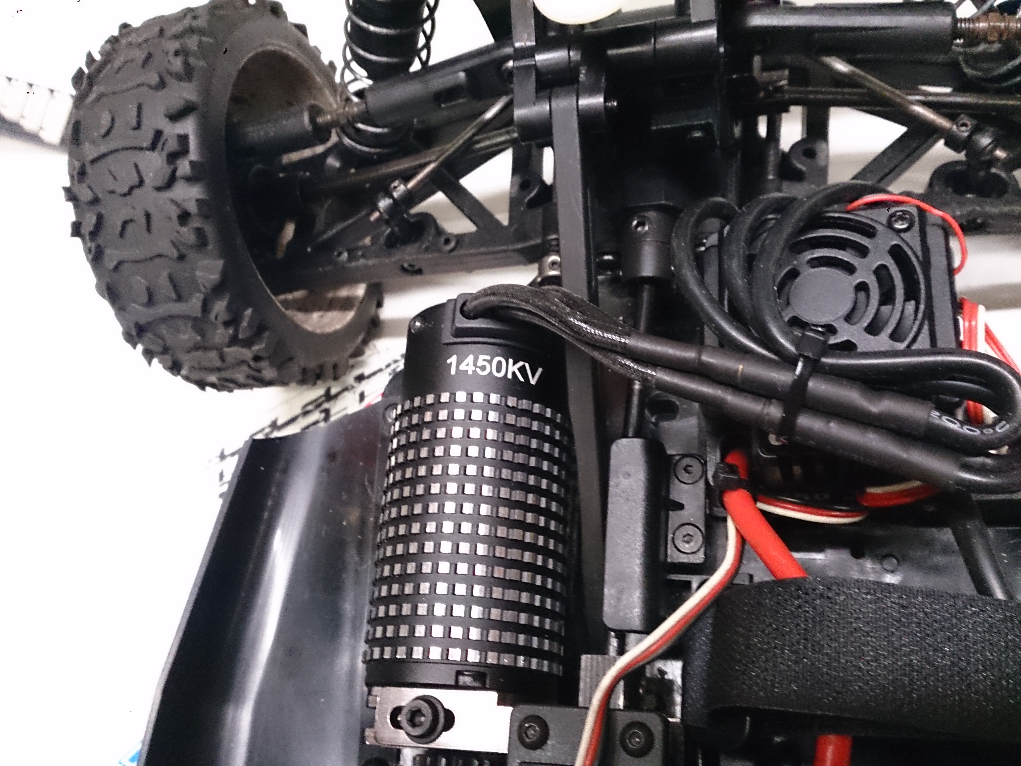

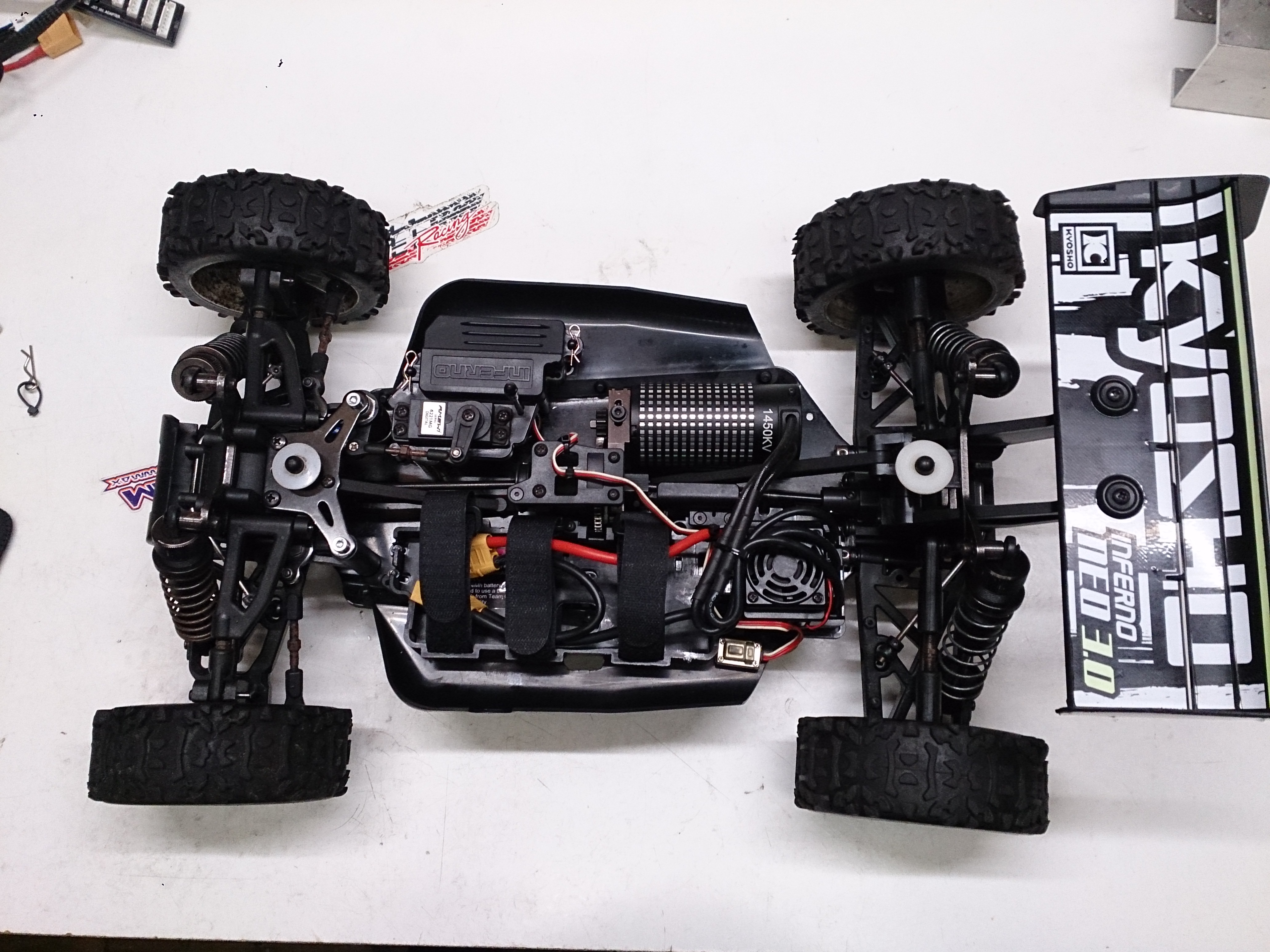

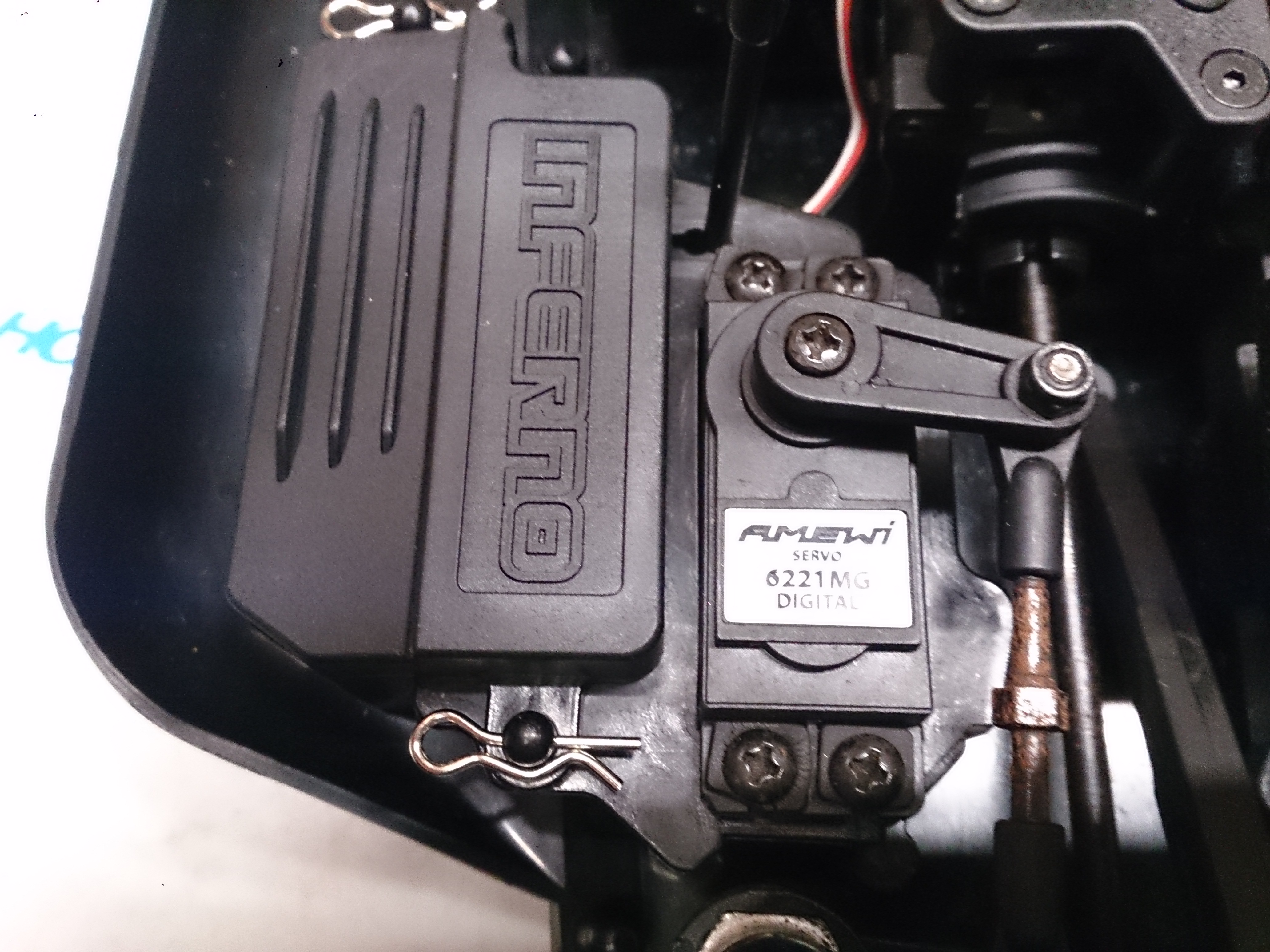

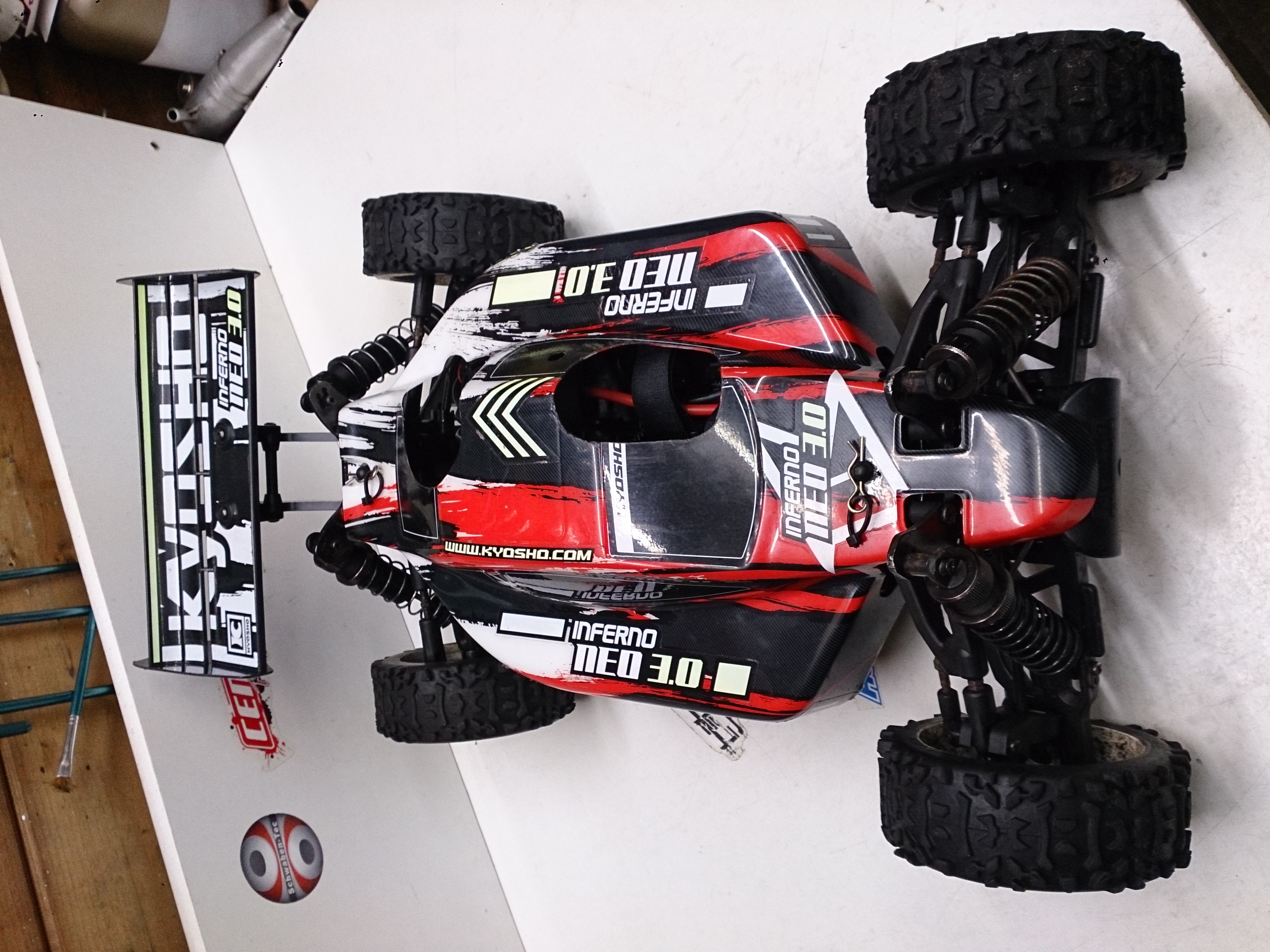

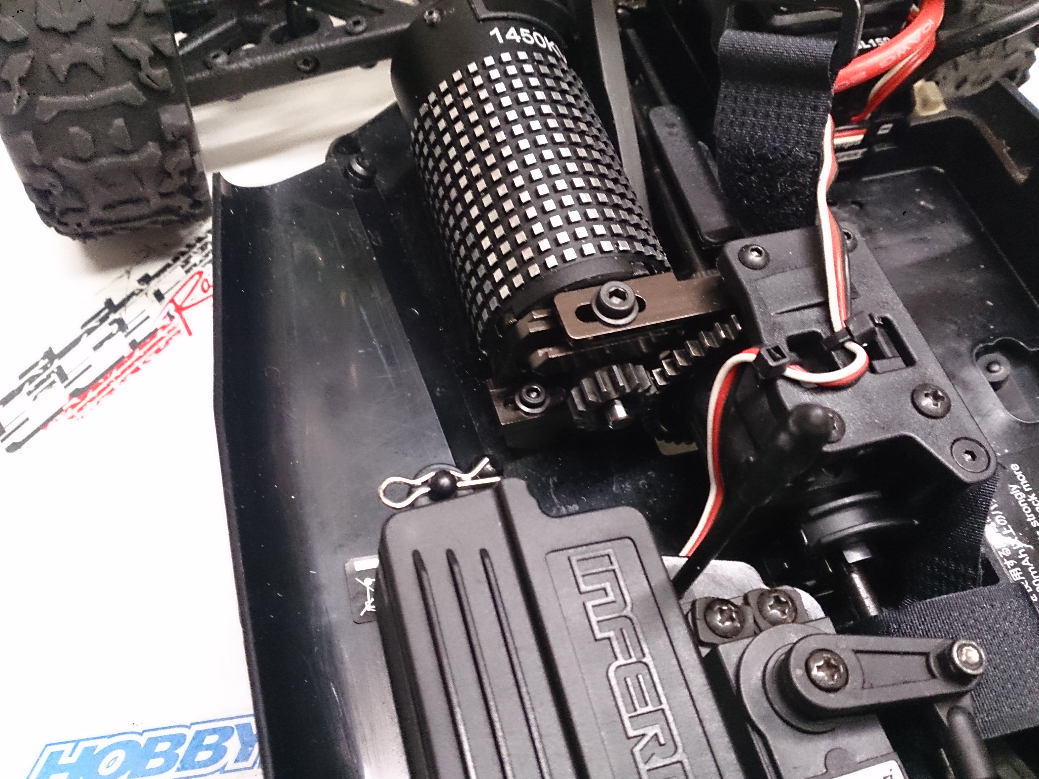

Wer würde jetzt noch denken ,dass das Teil mal ein Nitro Buggy gewesen ist?Das nenne ich mal eine Transformation

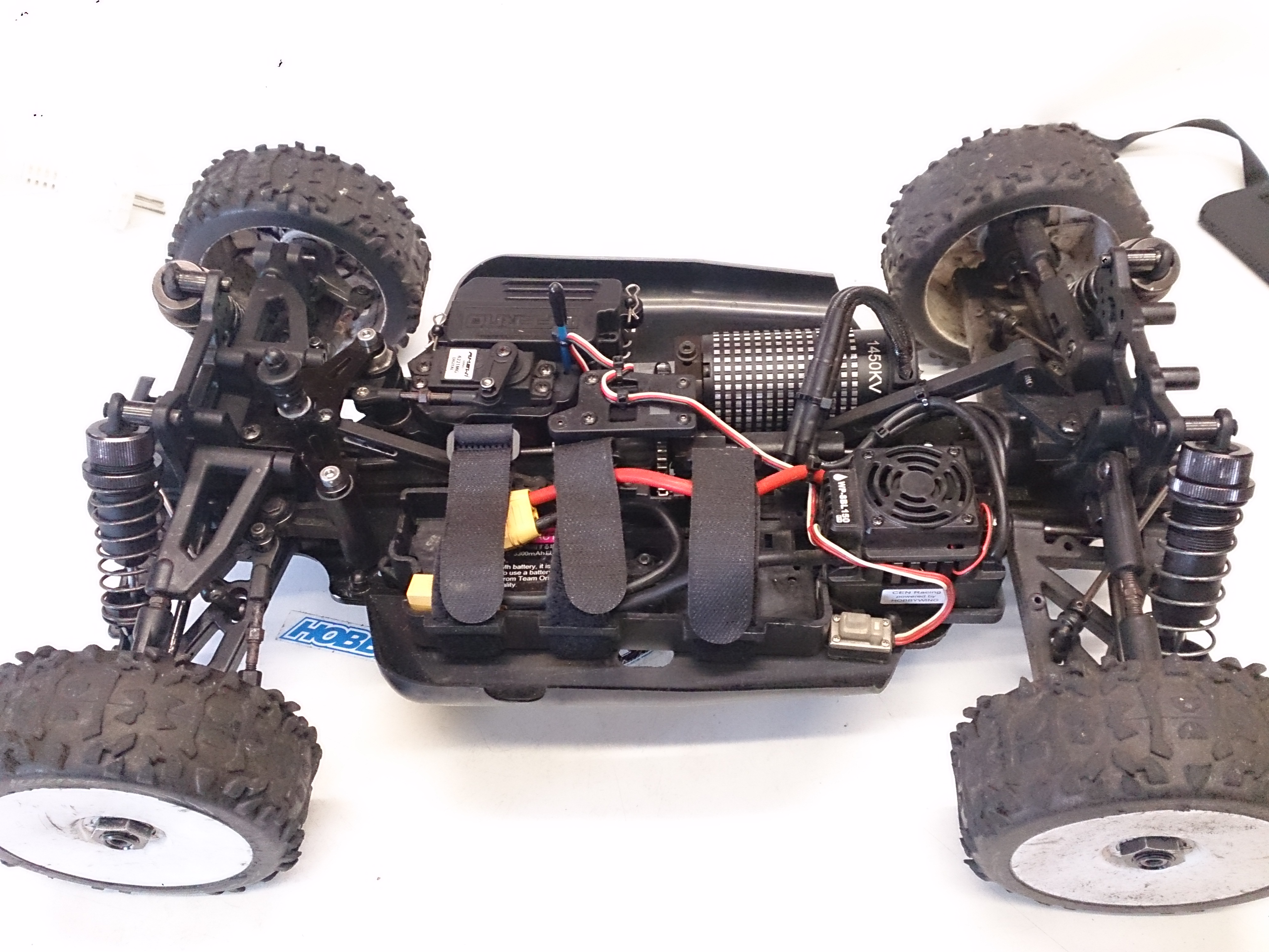

Umbau Kyosho Inferno Neo 3.0

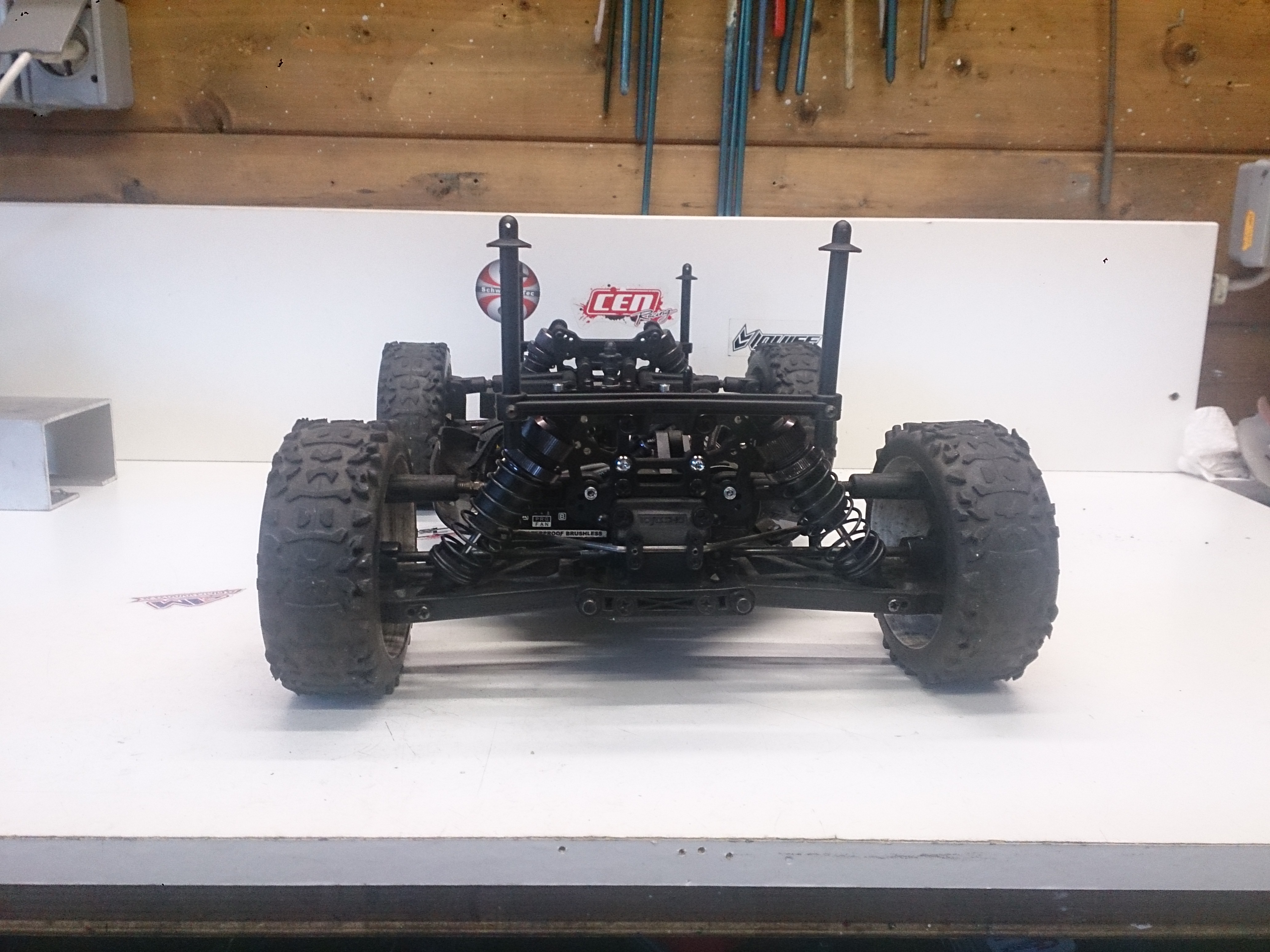

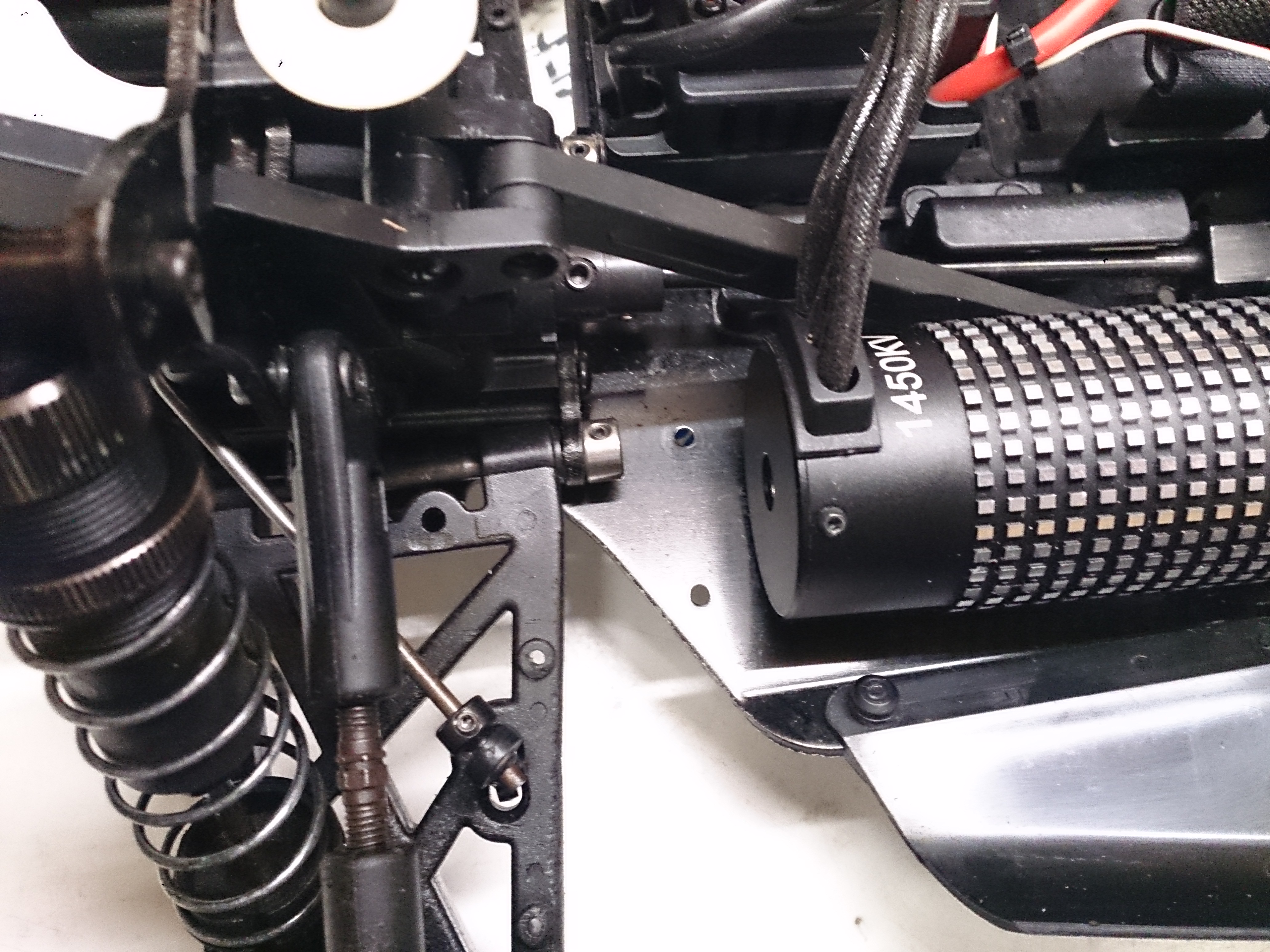

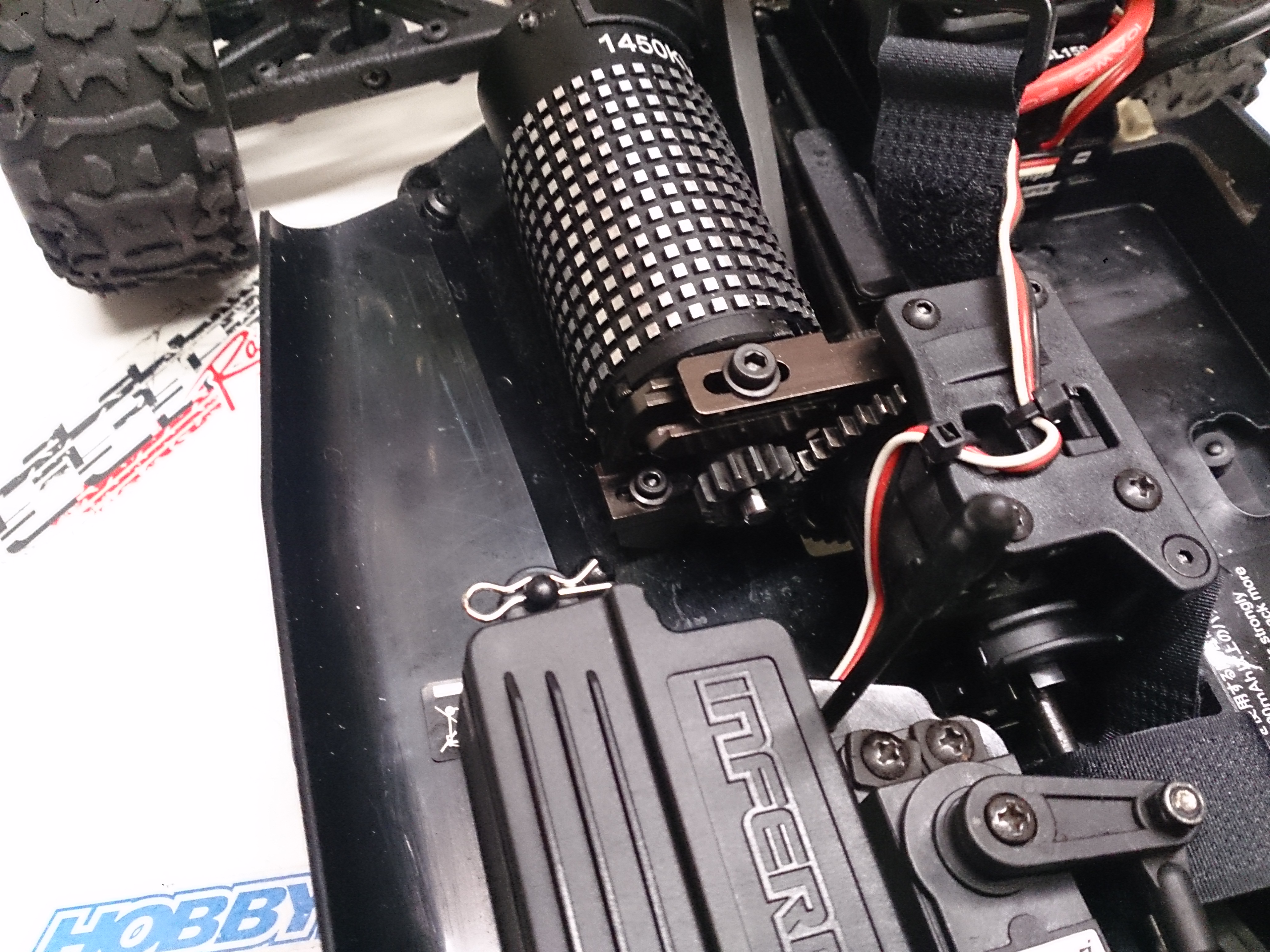

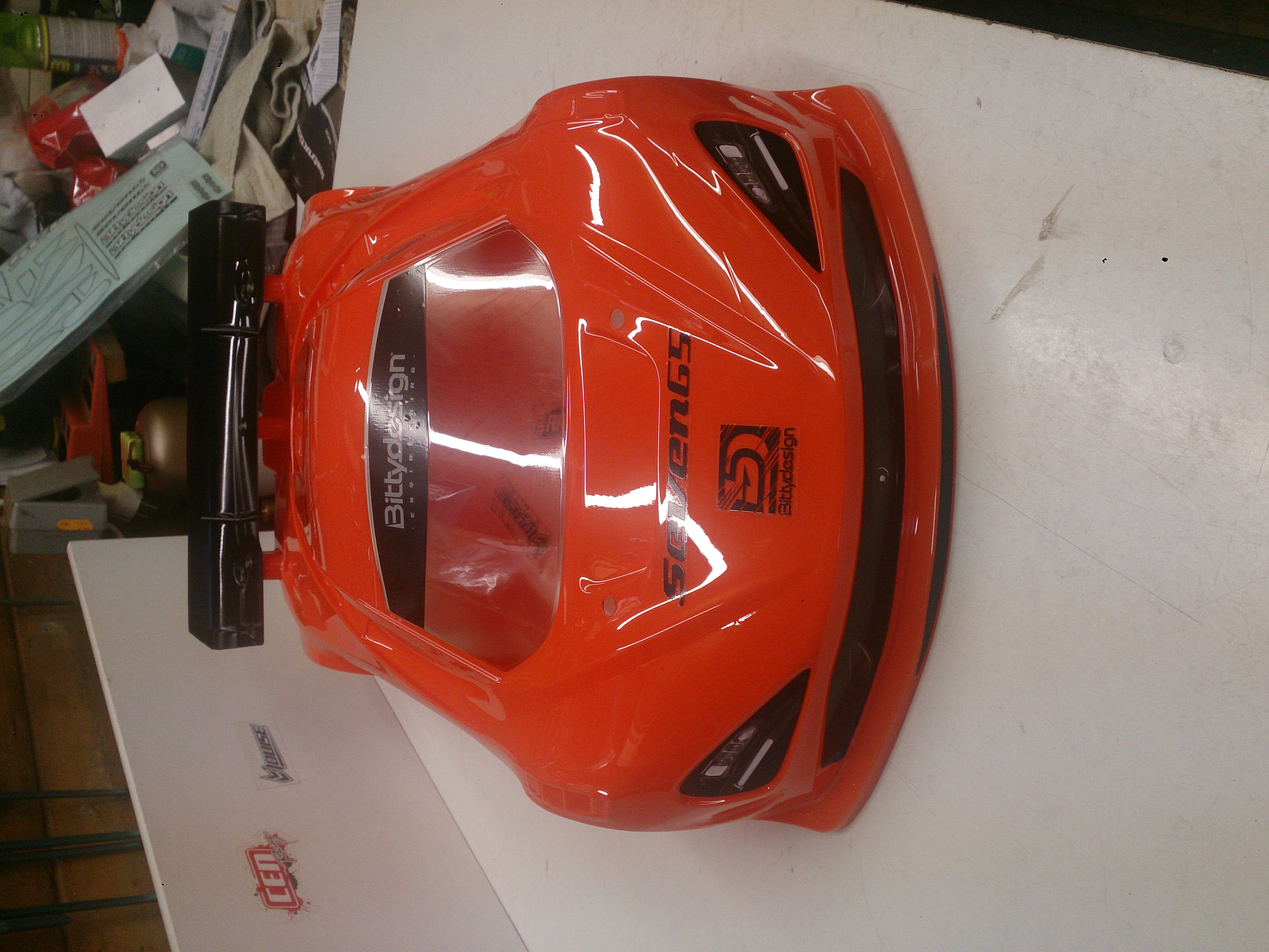

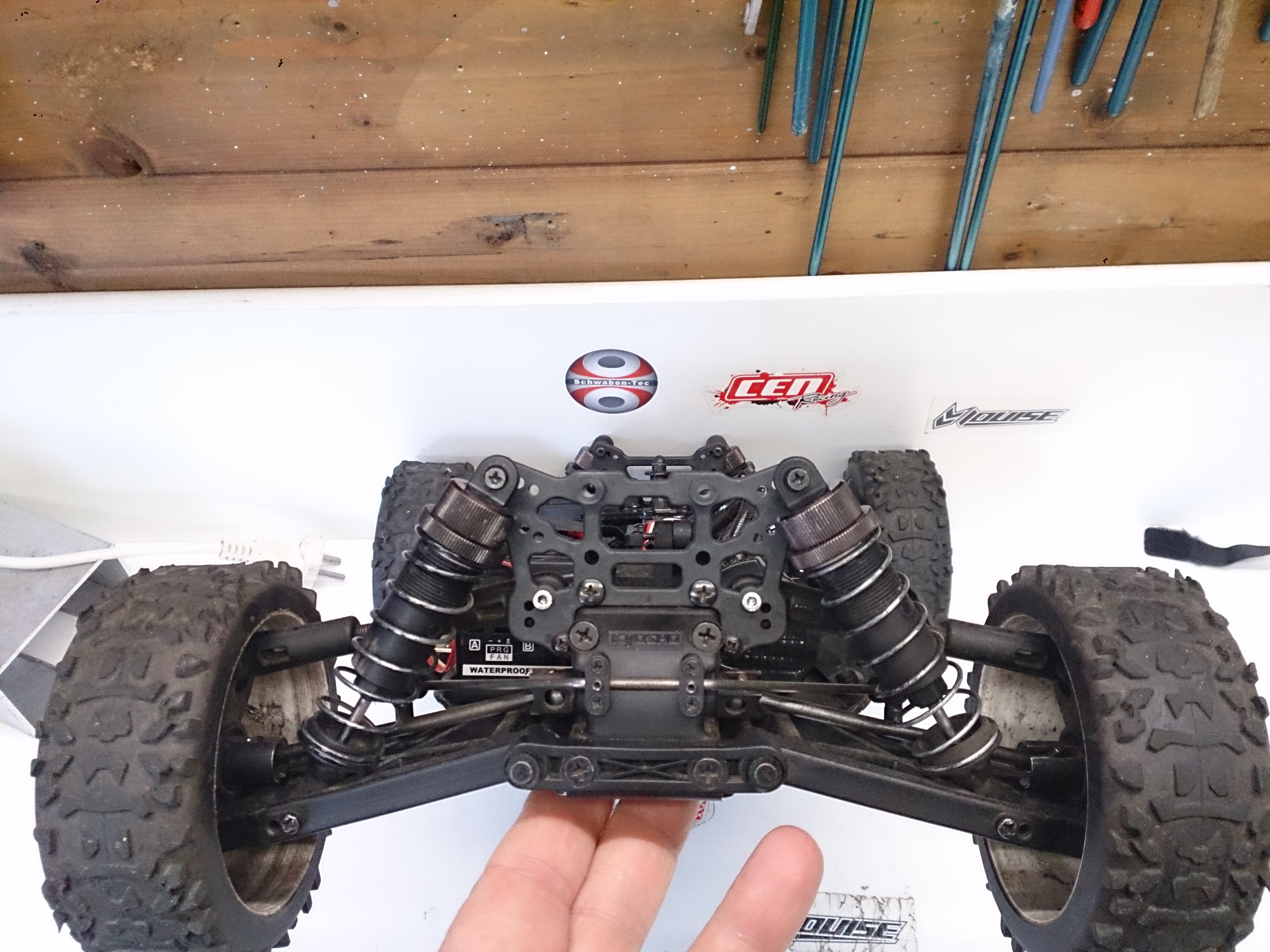

Schicker Umbau, ich bin zurzeit an was ähnlichem dran, aber will in die Richtung Short-Course gehen.

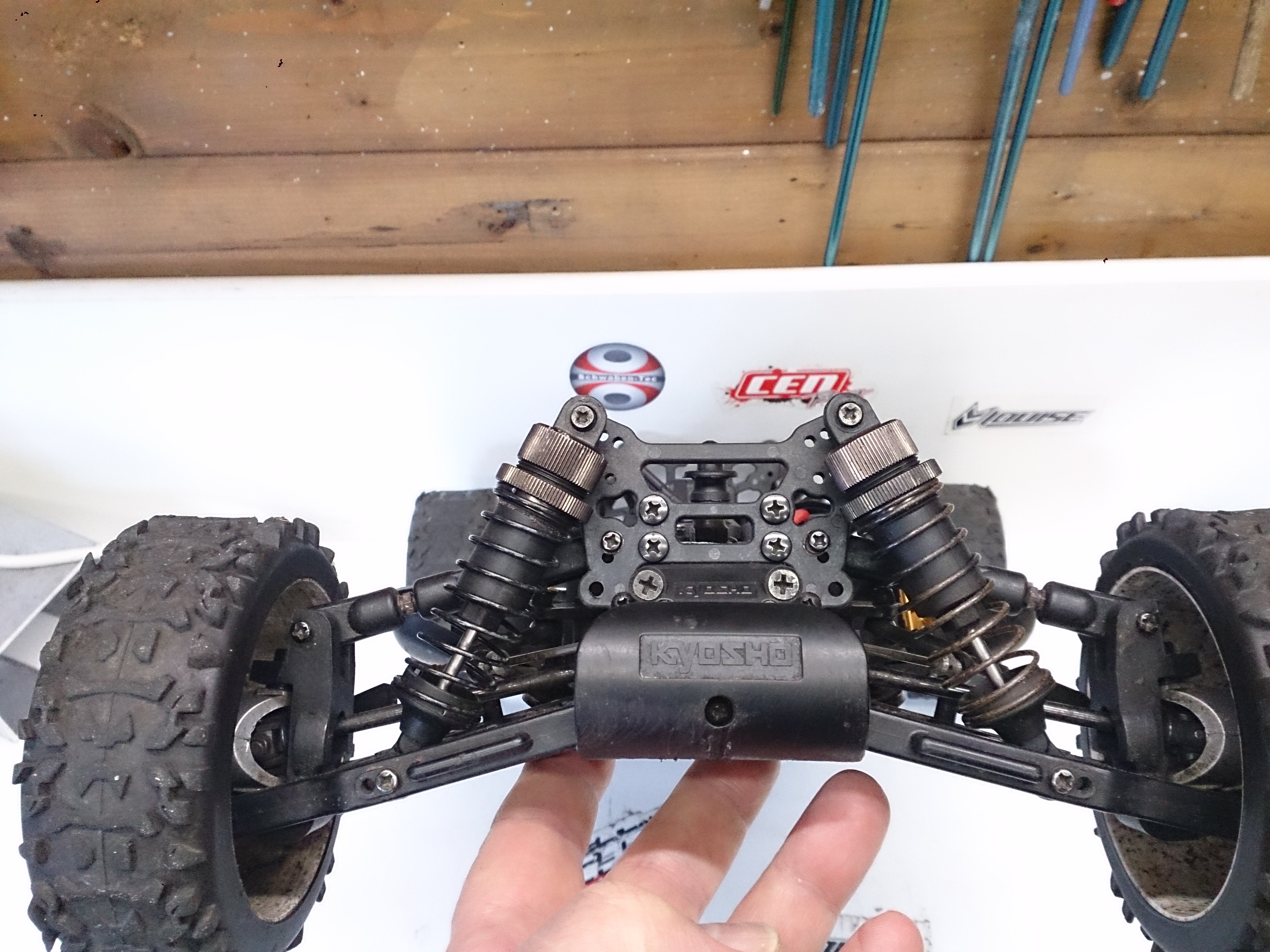

Thema Karohalter und Dämpferbrücken, wie hast du das gelöst?

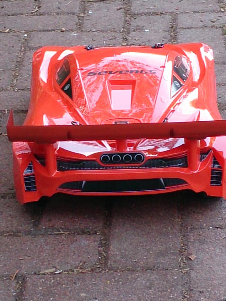

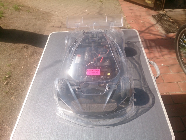

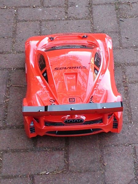

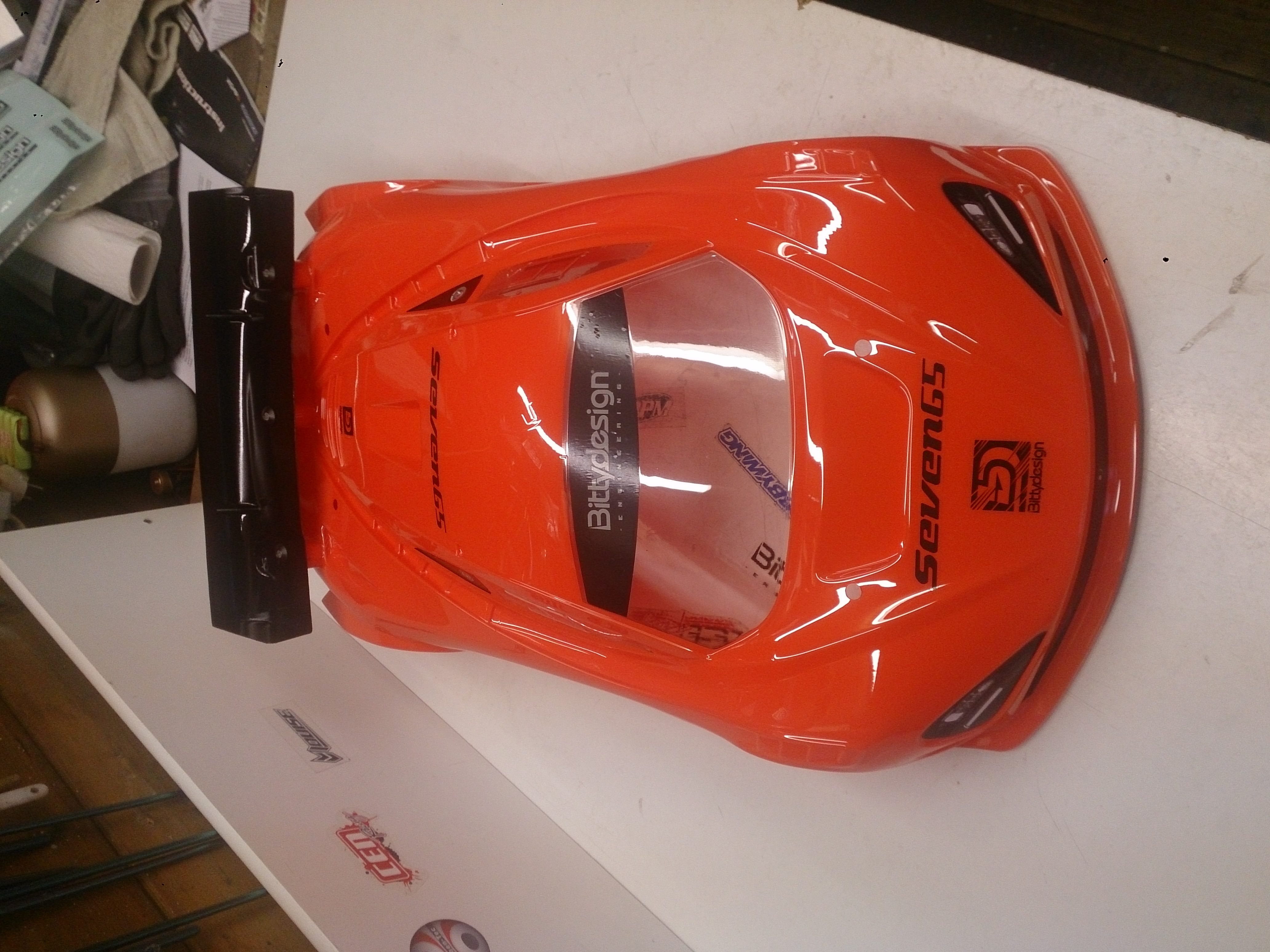

schicke Karosse
Dann schau dir das hier an .

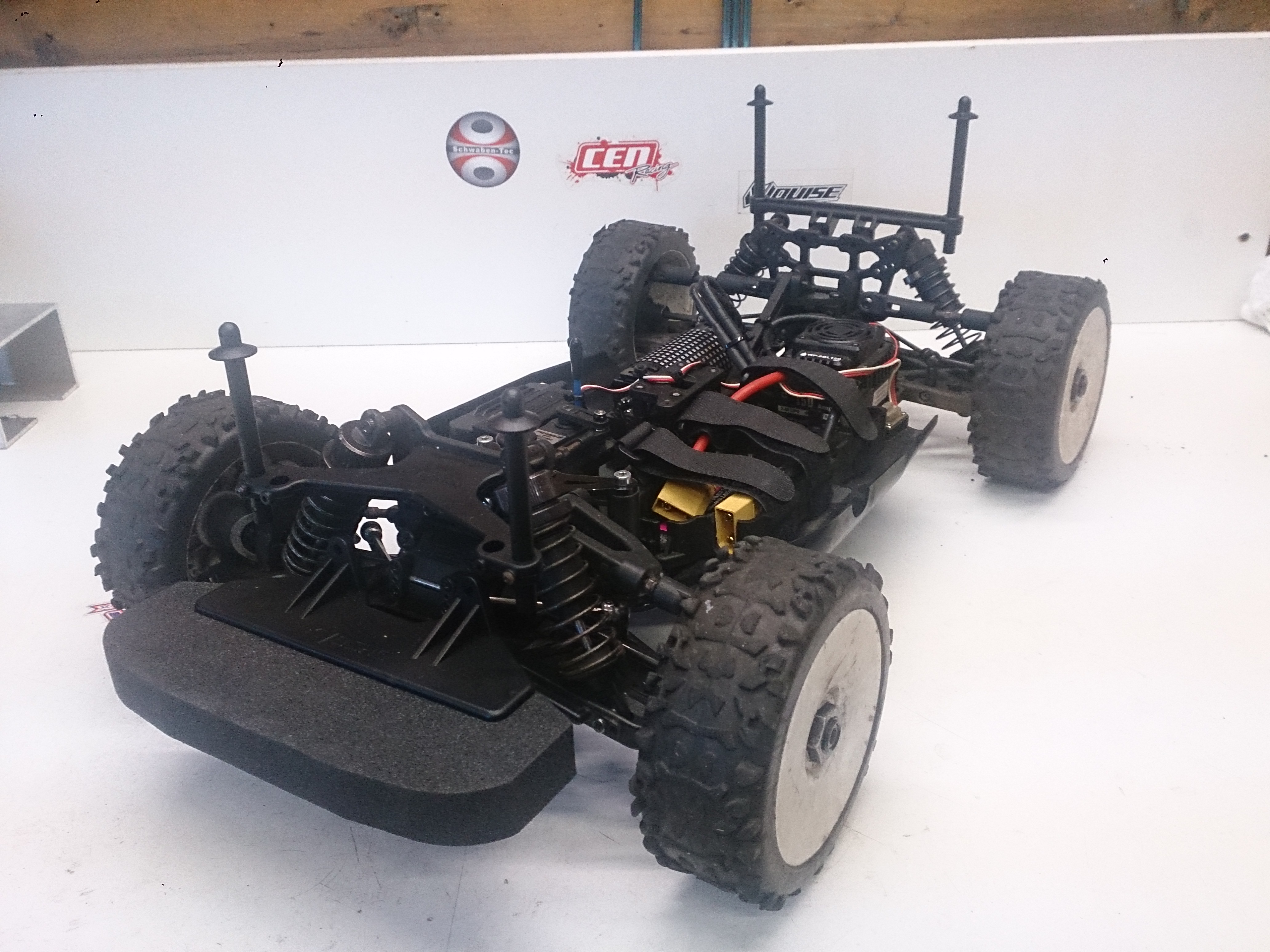

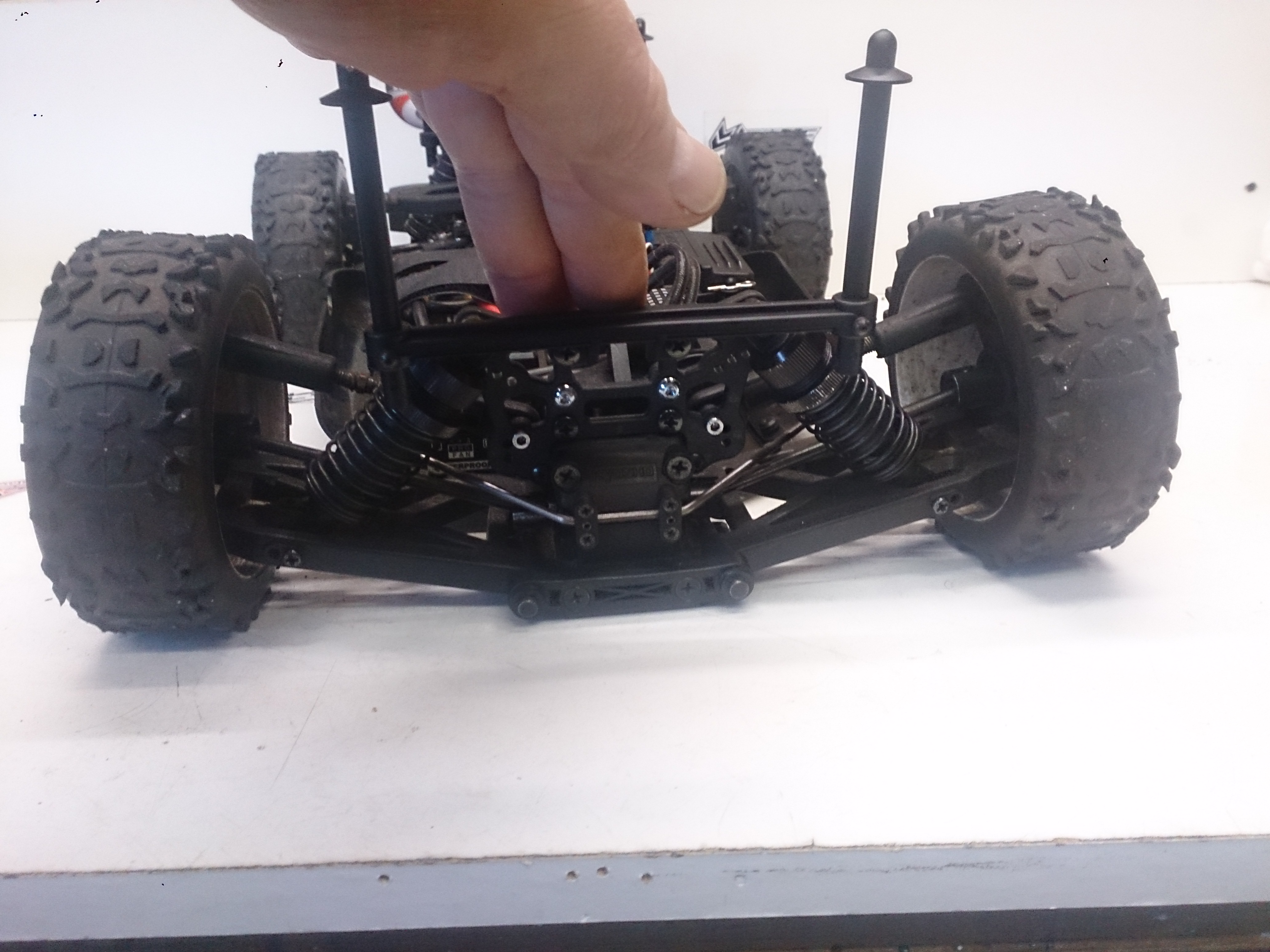

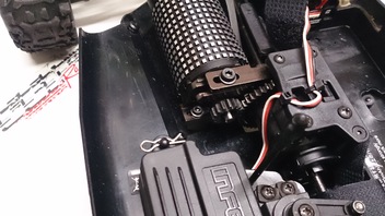

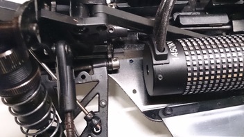

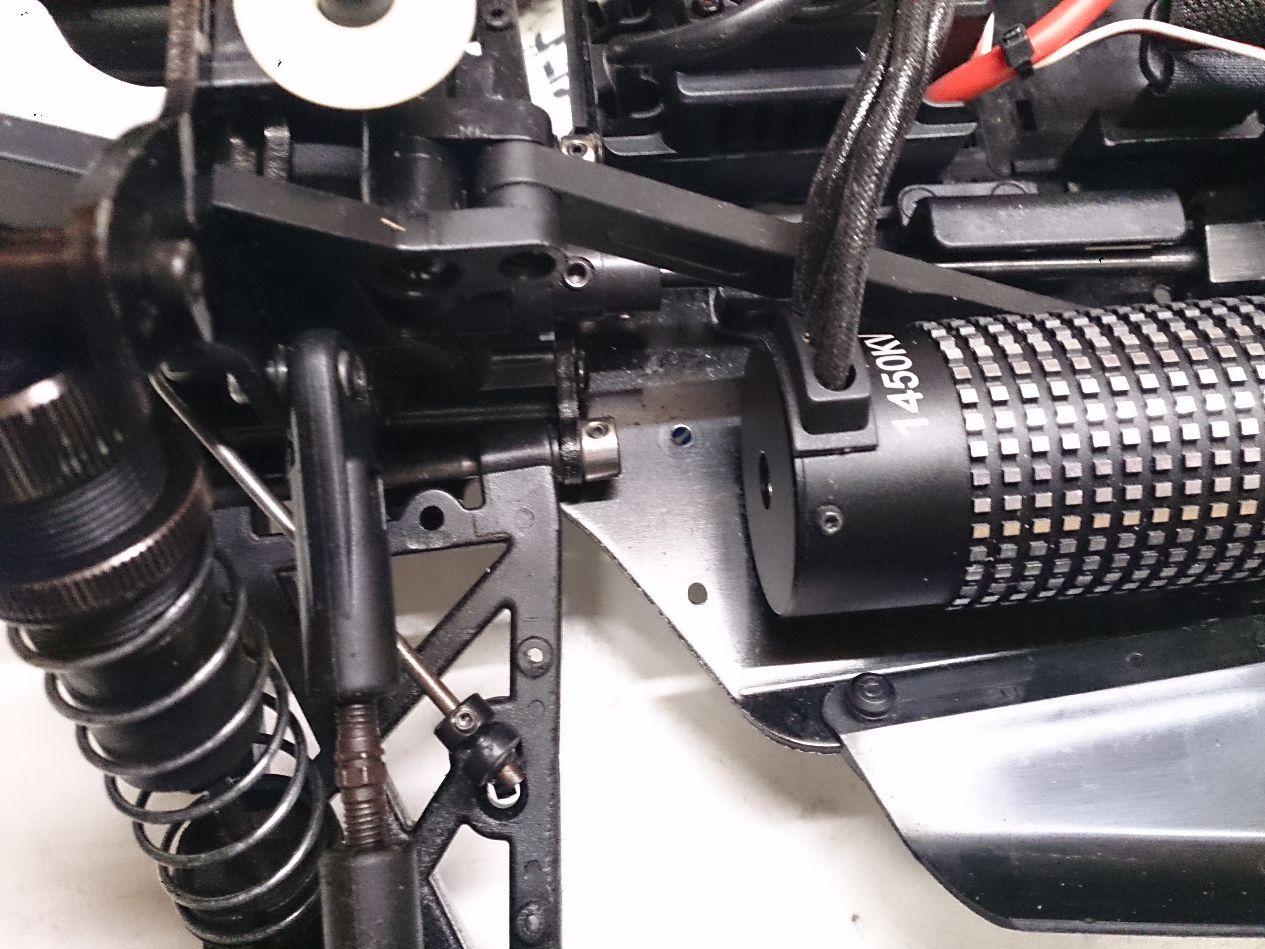

Die Teile kommen alle vom GT2 von Kyosho. Dank Baukastenprinzip passt alles. Eigentliche Anpassungen waren nicht nötig. Ein paar Schrauben sollte man allerdings auf Lager haben. Die ein oder andere Schraube muss nämlich länger sein. Vom Original Frontrammer muss man das Teil, was die Lücke zwischen Chassis und Differential füllt, abtrennen und wieder einfügen. Sonst zieht man das Frontdiff nach unten. Das war´s. Das man das Fahrwerk anpassen muss versteht sich von selbst. Denke ich jedenfalls.

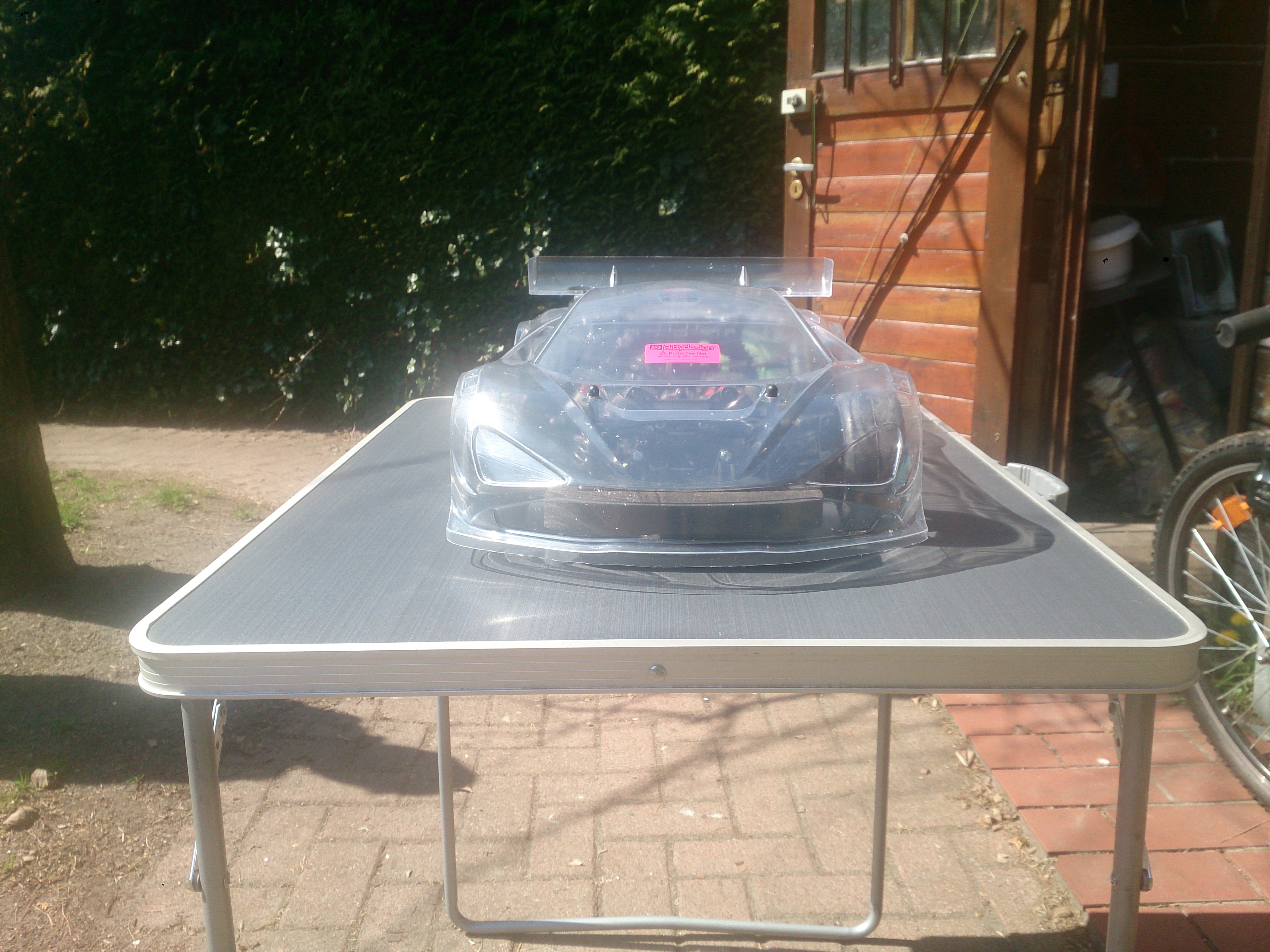

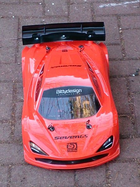

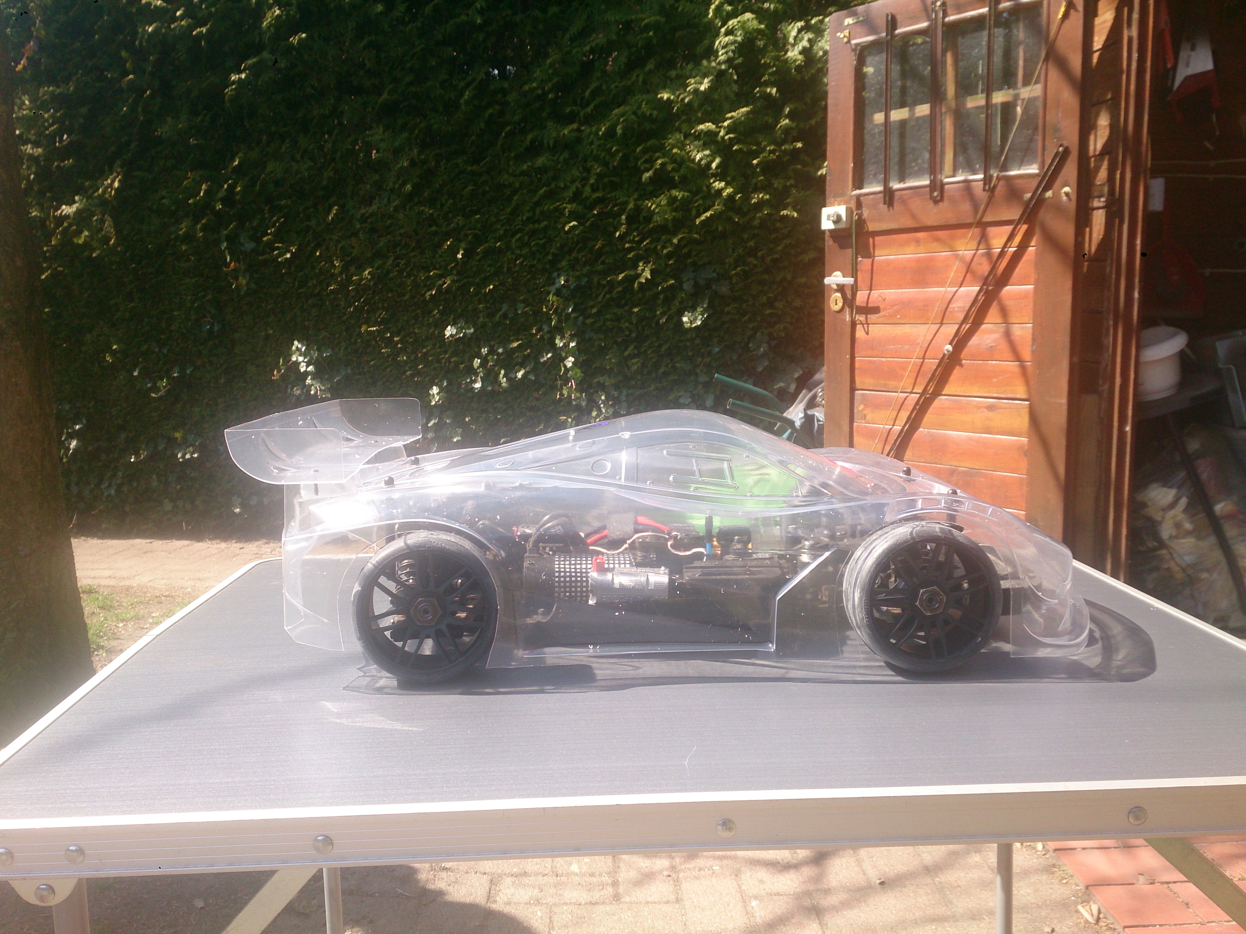

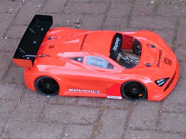

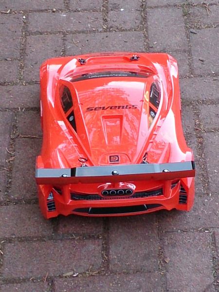

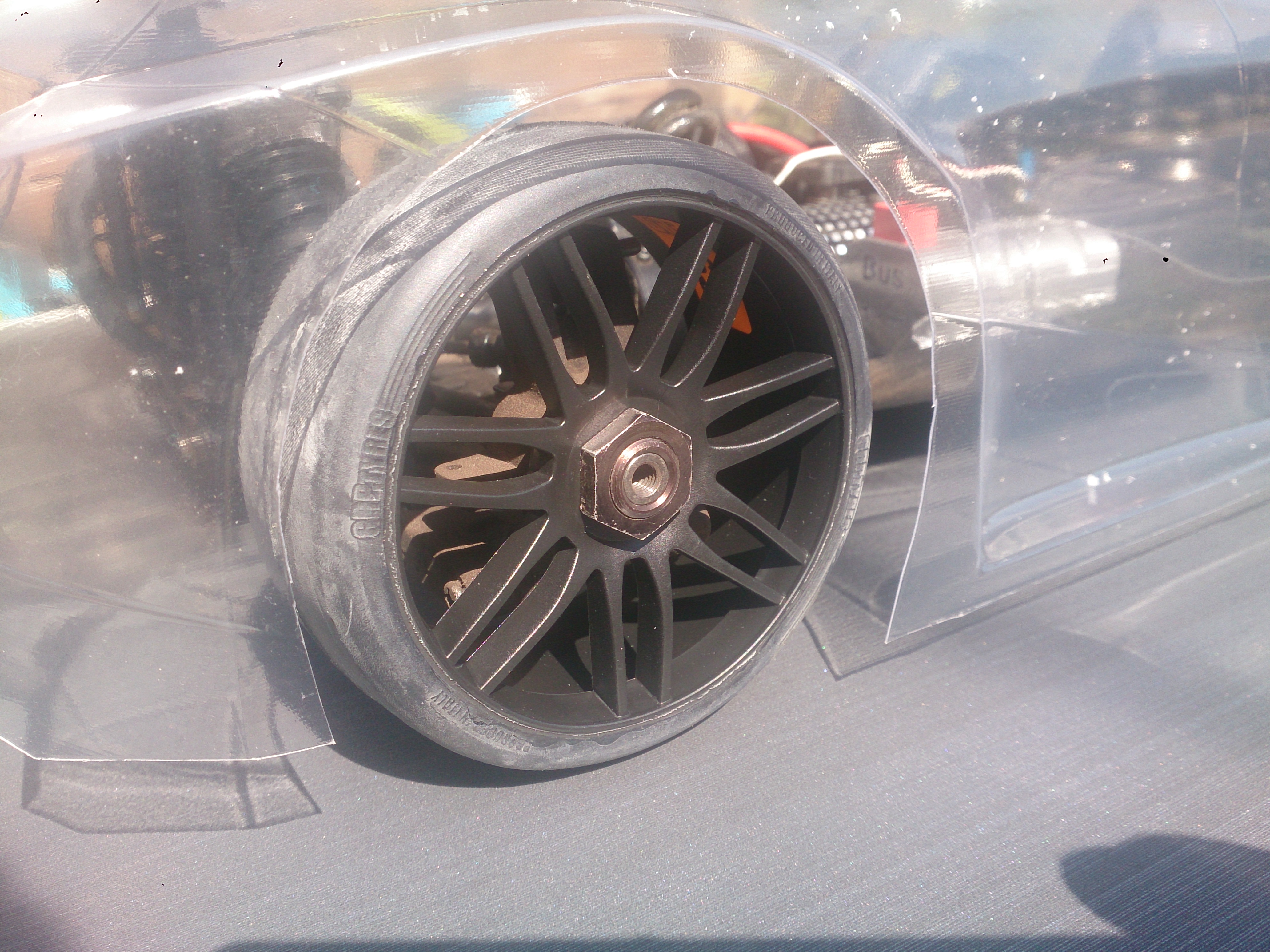

Hab noch ein paar Außenaufnahmen .
Hier ist der First Run vom Kyosho GT. Fährt sich echt super.

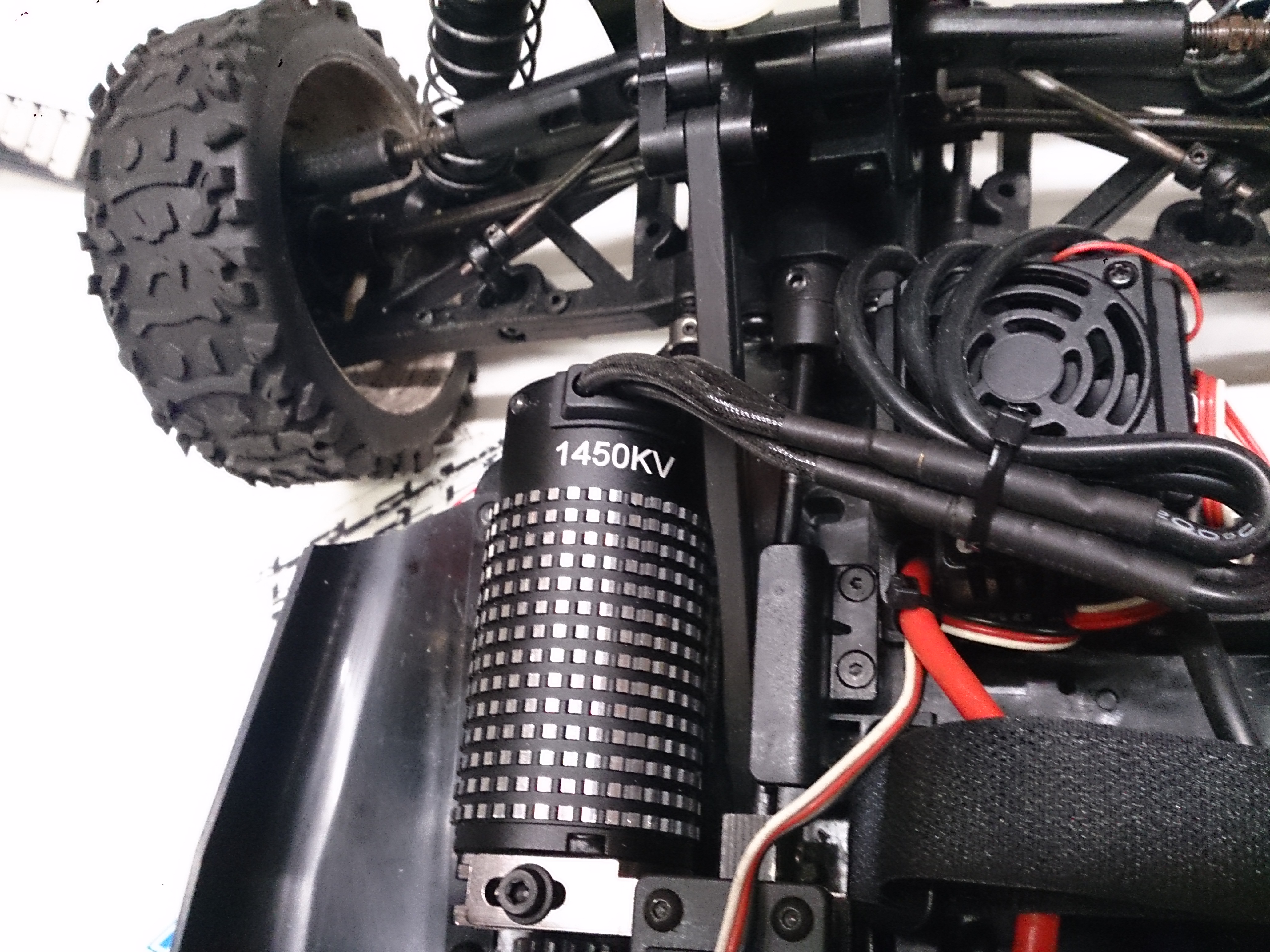

6S ist aber schon ne Ansage

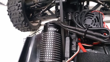

Mein erster Eindruck nach dem Video ist, das dein MotorRitzel zu groß ist(im Verhältnis zum FahrzeugGewicht), um sportlich durch ne weite 180grad Wende ballern zu können. Das spiegelt sich bestimmt auch in der relativ geringen Reifentemperatur wieder. Aber das liegt ja vielleicht auch an der eher in Richtung Speedrun gewichteten Übersetzung und Akkugewicht.
Auf welche theoretisch erreichbare Maximalgeschwindigkeit ist dein Flitzer im Video bei 6s übersetzt?

Er sollte so um die 80 km/h schnell sein. Ob das Ritzel eher kleiner sein sollte glaub ich eher nicht. Der Motor dreht voll aus und hat um die 50°C. Die Akku´s werden handwarm. Die Reifen wurden warm genug, um Steinchen dran kleben zu lassen. Um in den Drift zu gehen, müsste ich das Centerdiff stärker sperren. Das geht aber zu Lasten der Stabilität. Mir ist das Fahrverhalten so lieber. Und an der Geschwindigkeit lässt sich bestimmt auch noch etwas drehen .

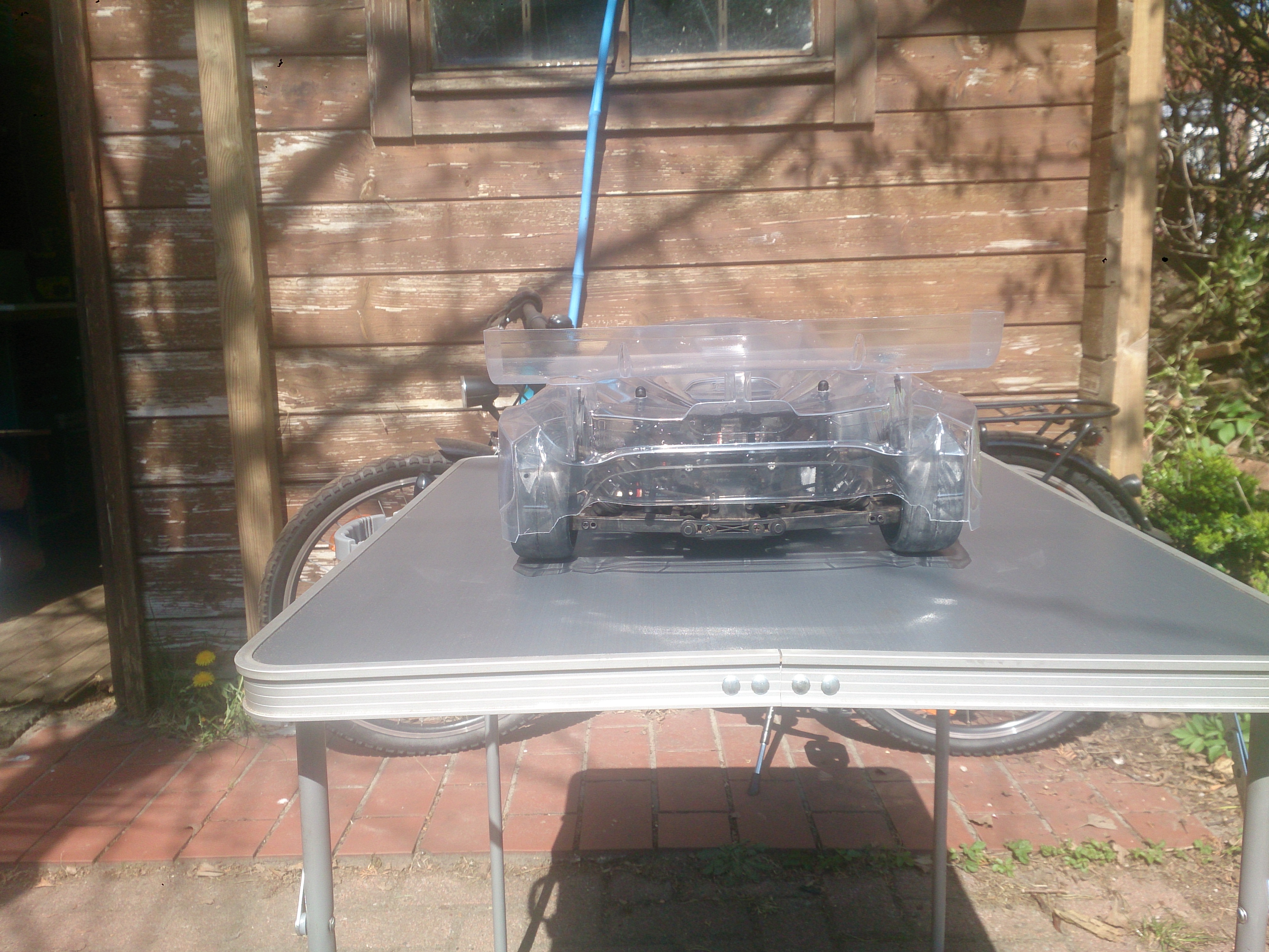

Wichtig ist den Einfederweg zu begrenzen, so das die Reifen nicht mehr im Radkasten aufsetzen können. Als erstes würde ich aber StabiFederbügel mit größerem Federdrahtdurchmesser verbauen und die Dämpfer so flach wir möglich montieren, um die Seiteneignung zu reduzieren. Da die offroadtypischen StabiFederbügel sehr lang sind, würde ich mal mit doppelten Federdrahtdurchmesser des originalen Stabis anfangen. Dann noch die härtesten Federn verbauen und das Dämpferöl entsprechend dicker machen. An der Bodenfreiheit kann man nicht viel verändern, weil die Querlenker im Ruhezustand(fahrfertig) natürlich auch im Onroader möglichst waggerecht stehen sollten. Den maximalen Ausfederweg würde ich erstmal genauso lang machen wie den maximalen Einfederweg(Radkasten Tiefe).
