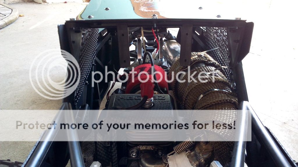

      Hier das Reso mit Hitzeband:

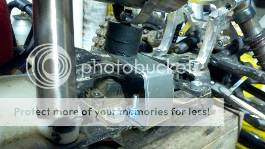

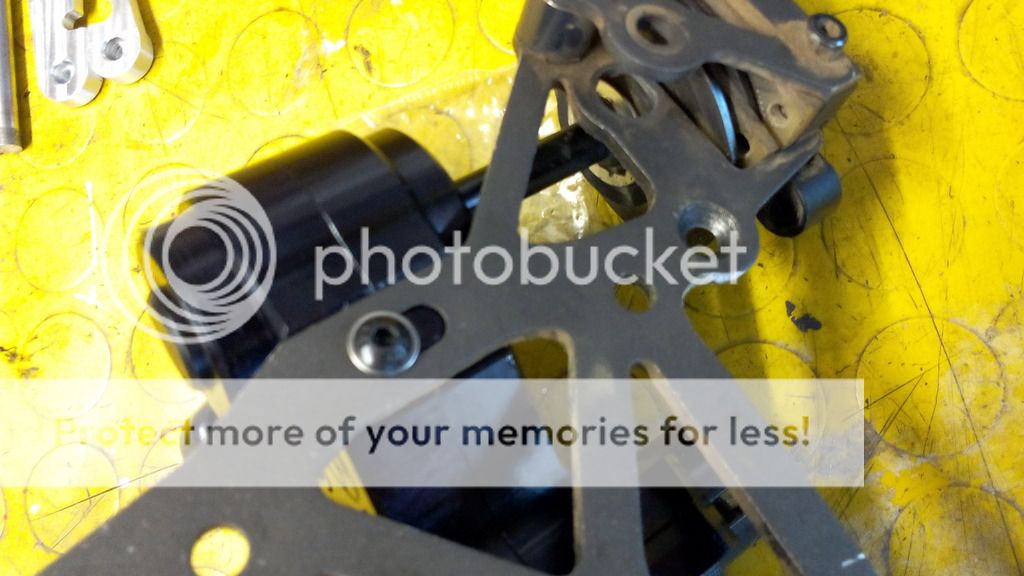

      Heute mal den Karren zerlegt. Erste was mir auffiel war das:
      Auf der anderen Seite ist alles i.O. Bissl ärgerlich, aber macht mir jetzt ned so viel aus.

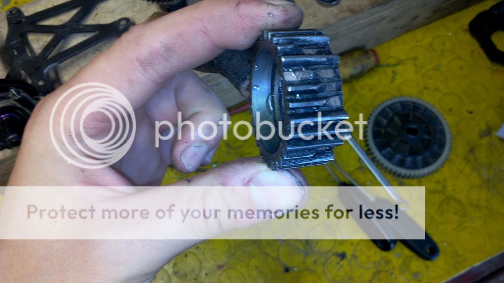

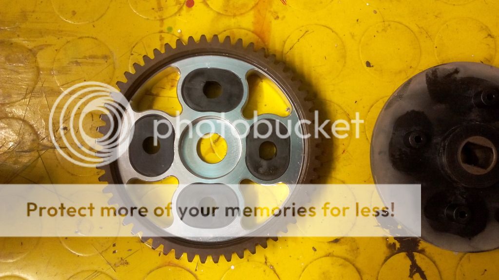

      Witziger fand ich dies:
      Die Zahnräder nehm ich mal auf meine Kappe weil ich mit knattern weitergefahren bin weil ich zuerst dachte, dass das Hostile Ritzel wohl was abbekommen hätte. Dem war nicht so und nun steh ich da und weiß ned warum der GEtriebekasten an der Stelle gebrochen ist. Wie gesagt, war nur ein Sprung und dieser war ned mal wirklich tragisch. Da sind der FG und der Losi shcon ganz anderst geflogen.

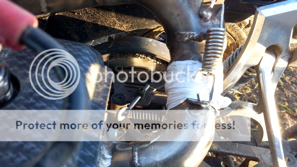

      Mit dem Cage und dem Reso wird das auch noch witzig. Da ist mir das Hitzeschutzband an ne Strebe vom Cage gebacken. Mussts mitm Messer freischneiden. Krass was das Reso mit dem 0,8mm V4A Blech an Hitze erzeugt.

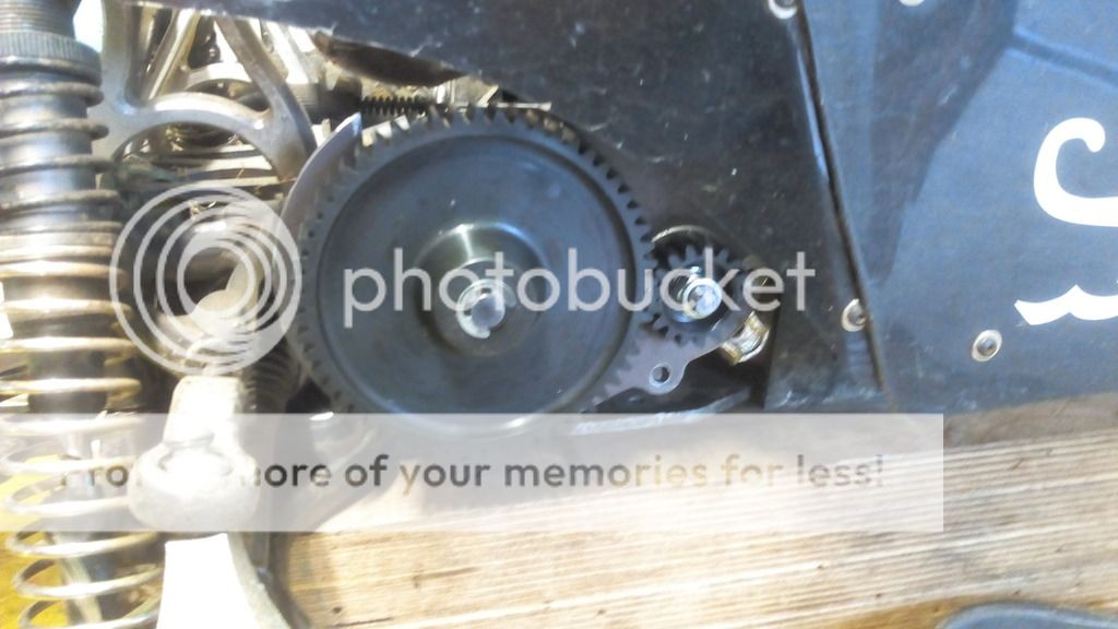

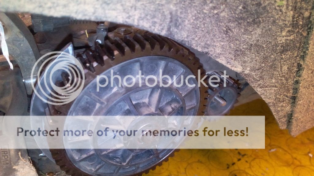

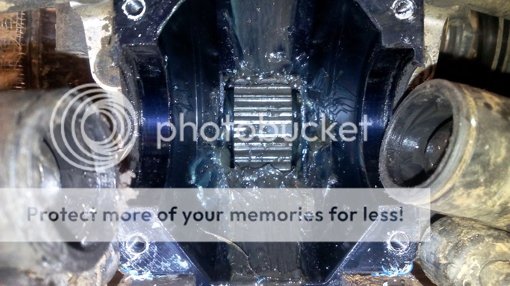

      Leider musste ich auch diese Fahrt ebenfalls nach 30 mins beenden, da mir ein Knacken bzw. Rattern beim Bremsen auffiel. Nach kurzer Suche entdeckte ich die Fehler. Zwei Schrauben haben sich aus der nagelneuen! Getriebebox verabschiedet und dadurch ist diese auseinandergegangen und wiedermals gebrochen!! Diesesmal quasi bissl vor dem DIff. Hab jetzt zwei Spaxx reingedreht und die sollte nun trotz des Risses noch bissl halten. Zumindest hoff ich das. Werd brav auf Ebay suchen und vllt gitbs ja was schönes aus Alu, weil die Diffbox geht mir einfach grad mächtig auf die Nüsse. DEs Weiteren ist die Schraube hinten links wo so schräg ind den Motor geschraubt wird einfach abgebrochen. Da versuch ich dann mal auf M6 aufzubohren. Felgen sehen hinten auch nicht mehr so super aus. Der Sechskant innen ist aus Kunststoff, was ich schon wieder gar ned mag. Musste die Radmutter mit der Rätsche gewaltsam lösen und den Reifen mitm Schonhammer vom Mitnehmer klopfen. Mal schauen was da noch passiert. Luftfilter ist diesesmal auch draufgeblieben. Dem trau ich zwar immernoch ned ganz, aber das wird erstmal kein Problem sein. Bevors wieder in die Kiese geht, will ich da aber vollstes Vertrauen drin haben :D

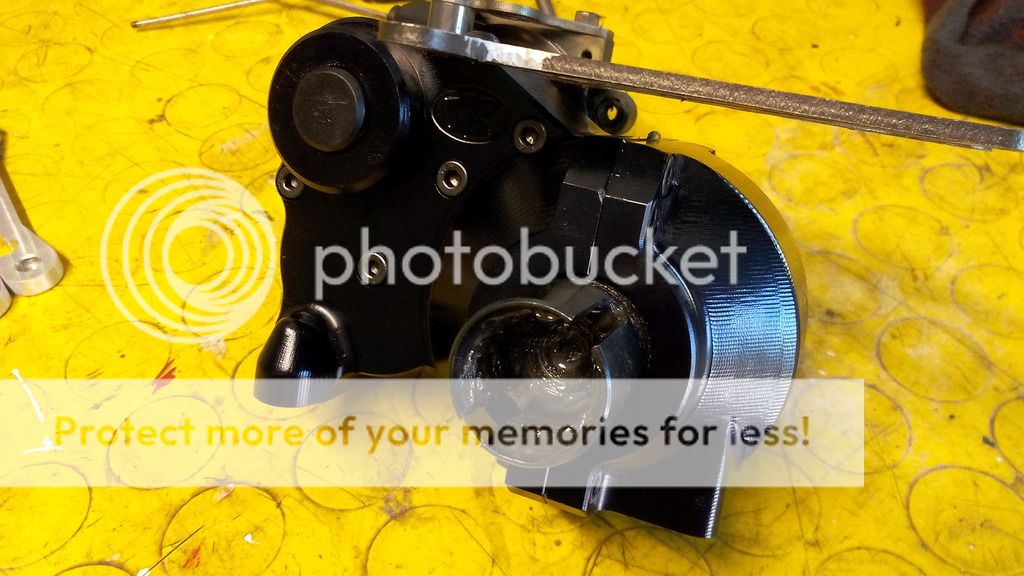

      Hier noch ein Bild vom Getriebekasten:

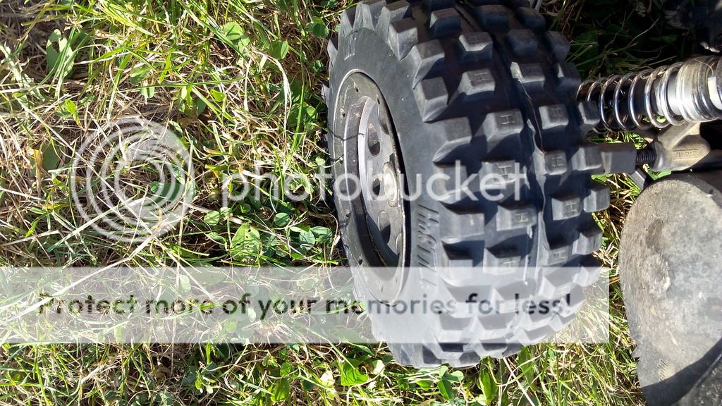

      Der SIlverback Felgenring sieht auch bissl deformiert aus. Der hat allerdings noch nie so wirklich gepasst, da die breiten Knobbys irgendwie ned wirklich gut auf die Felge passen. Mal schauen. Ich glaub da ersteiger ich wieder billig Losifelgen und färb die schwarz :D Die haben auch noch nen schönen Offset, sodass ich dann hinten noch breiter wär.

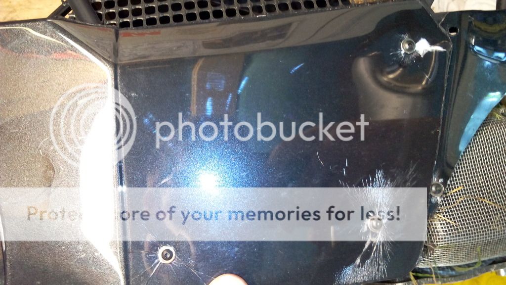

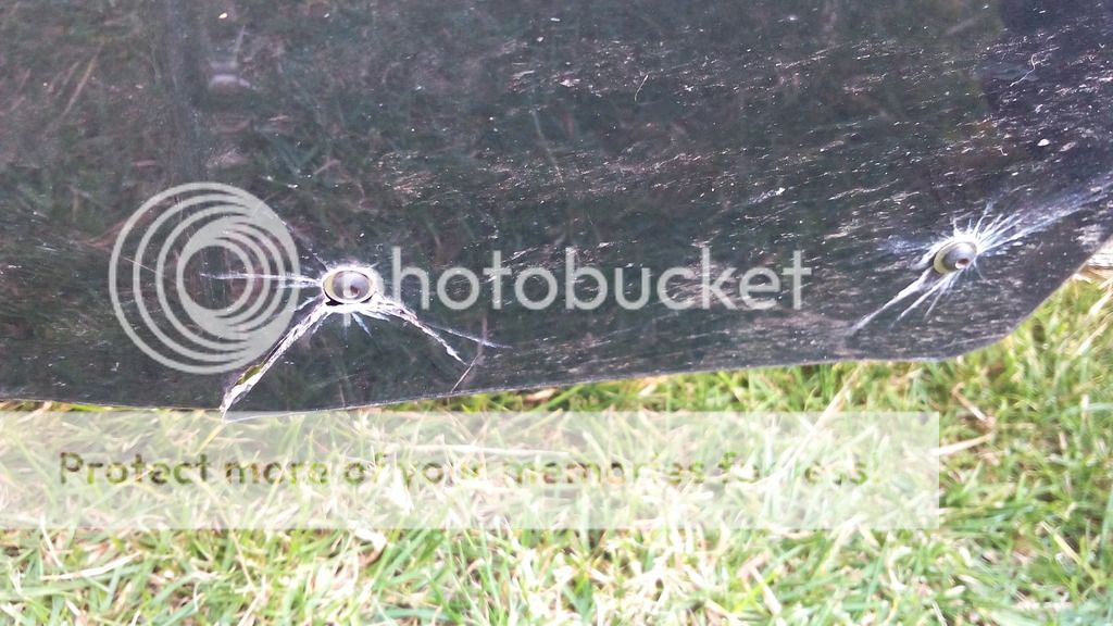

      Die linke Seite scheint irgendwie was ned zu mögen, denn da ist mir das Seitenpaneld gerissen:
      Auf der rechten Seite ist alles i.O.

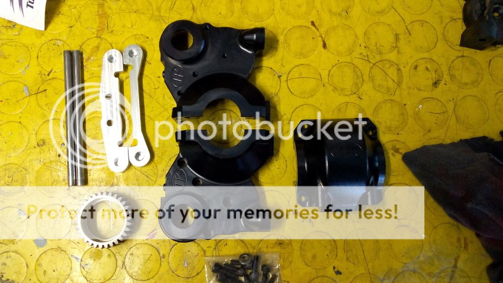

      Außer der scheiß Kunststoffbox hält eig alles. Das mti den Lexanpaneln auf der linken Seite ist mir etwas suspekt.
      Da kommt nun auch ne schwarze TR Box rein und die Bearings für die Querlenkerstifte am Chassis werden gegen welche von DSM getauscht. Da entfallen diese bekloppten C-Clipse und dann kann ich vllt mal nen Tank durchfahren.

      Gibt neues. Die schwarze TR Box ist nun drin und hält! Genauso die DSM Streben für die Querlenker.

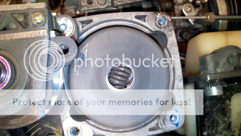

      Konnte aber seitdem ich die TR Box drin hab immernoch keinen Tank durchfahren. Zuerst ist mir mein tolles MUltiplex Rhino Digi4 SHV verreckt und nun ist die 6V Version vom Rhino drin und ich musste nen BEC bestellen, da ich trz mit Lipo fahren will.
      IN der Kiese hat sich wohl nen Stein zwischen Kupplung und Kupplungsglocke verklemmt, sodass da auch Sense war. Witzigerweise aber nix ausser ne Manschette hinten verreckt und hätte ich das mit dem Stein in der Kiese gewusst, dann hätt ich den Tank vermutlich zu Ende fahren können....

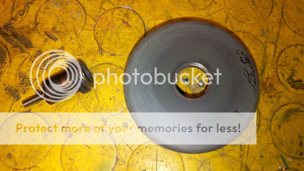

      Grund dafür ist folgender:
      Das ist mir nun wirklich noch nie passiert....

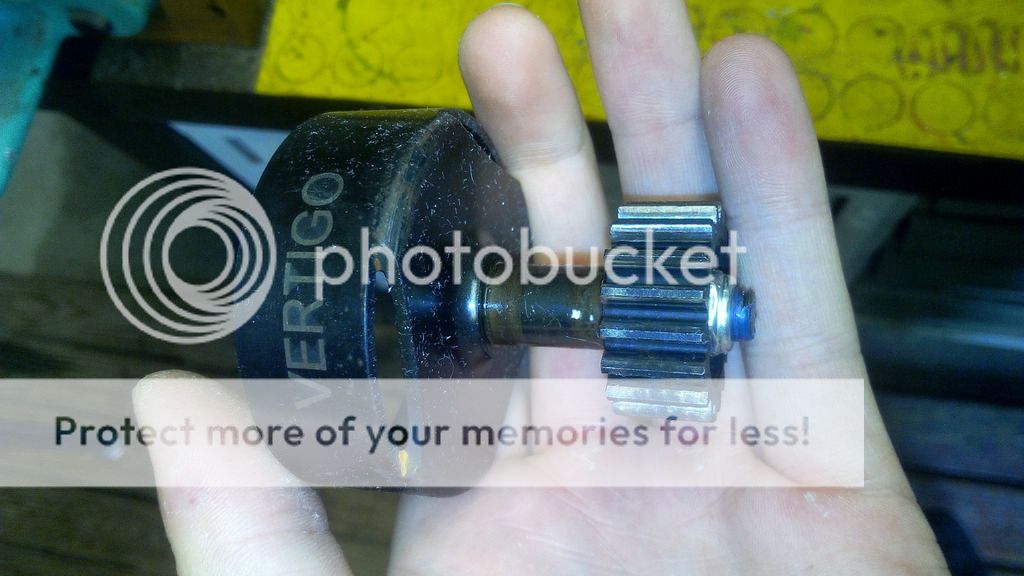

      Beim Zerlegen hab ich heute gemerkt, dass das Integy Stahlritzel enorm wackelte und eierte. Als ich die Gummis zum Abfangen der harten Schläge entnommen und anderstrum wieder eingesetzt hatte, wares wieder fest, allerdings war dies davor ja auch fest und wird wohl wieder eiern. mal schauen wie das dann wird....

      Ja ich dachte auch ich fall vom Glauben ab als ich das gesehen habe.....
      Irgendwie ist an dem Karren alles verflucht.
      ABer hier wars vermutlich einfach nur scheiße geschweißt und hält dann halt ned.
      Hab jetzt ne Glocke gekauft wo aus einem Stück ist, nachher einbauen und hoffen, dass diese hält.

      So keine 10 Mins gefahren und mir hats die Mutter vom Ritzel gedreht und die Fahrt war mit defektem Ritzel schon wieder zuende.
      Hab jetzt ne Vertigo Glocke und 18er Ritzel drauf. Wollte das mit zwei Muttern kontern, aber die feinen Herren von Vertigo haben wohl ein Zollgewinde geschnitten....
      Also musste ich halt die beiliegende Mutter mit der Federscheibe nehmen und habs mit hochfestem Loctite eingeklebt. Hoffe das hält....

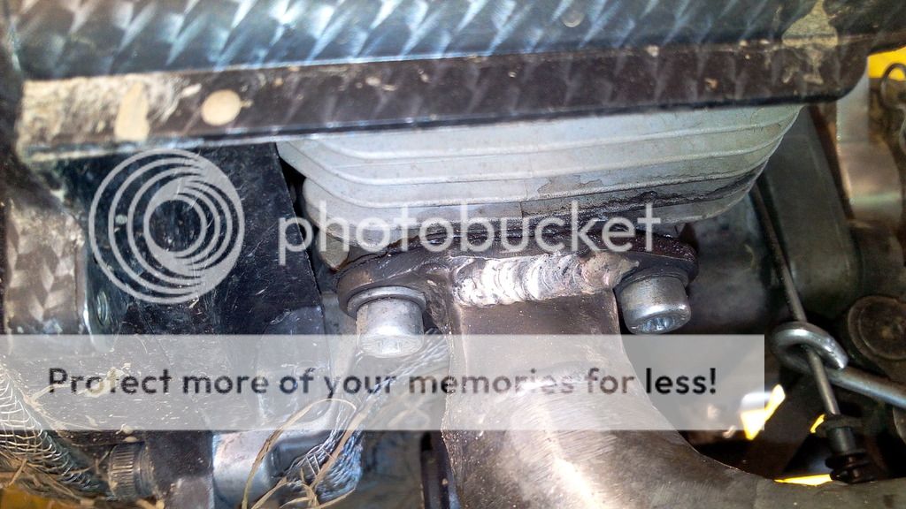

      DEs Weiteren haben sich beide Schrauben vom Krümmer gelöst und er wackelte rum:
      Nun sind Zahnscheiben drunter und zusätzlich noch Bindulin auf der Dichtung, da die nicht mehr die beste war (3mal demontiert):

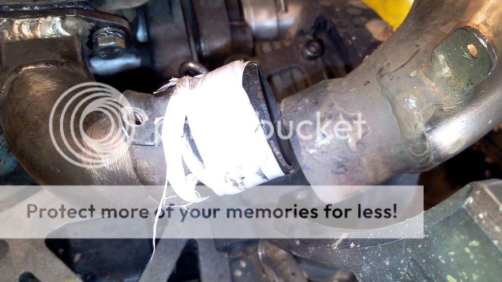

      Hier noch ein Bild vom Teflonband welches die Verbindung Reso/Krümmer abdichtet (Reso wird drübergezogen):

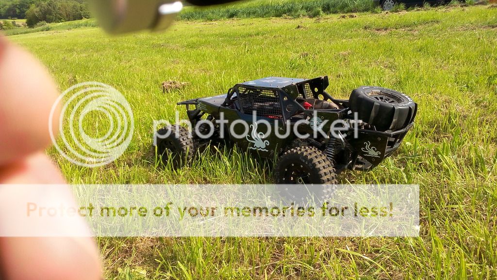

      Wollte mal wieder ein paar Zeilen schreiben.

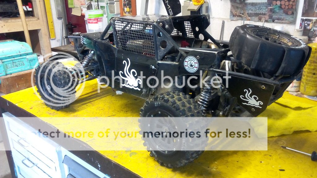

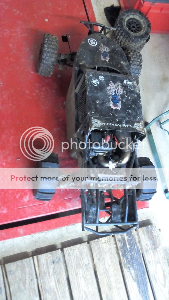

      Als allererste wollte ich die Optik nochmal bissl verbessern. Hat jetzt seitlich Krakenaufkleber und nen Sandpaddle Reserverrad hinten drauf. Macht optisch auf jedenfall was her. Zusammen mit den Verzinkten Spaxxx an den Hinterreifen kommt das ziemlich gut rüber wie ich finde:
      Habs letztens doch tatsächlich mal geschafft mit der Karre nen Tank durchzufahren.

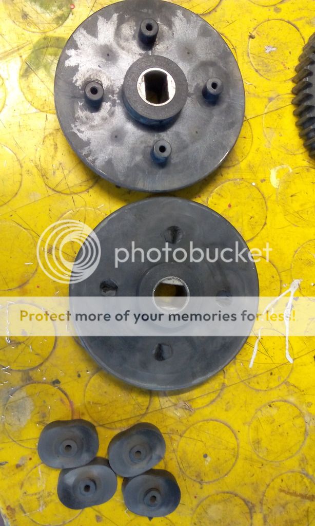

      Hielt leider nicht lange die Freude, denn nachdem ich nach ewiger Pause gestern fahren war hat der Motor bei Volllast auf einmal nur aufgeheult und ich wusste natürlich schon wieder, dass sich das HZ verabschiedet hat.
      Hier mal wideer der übliche Grund:

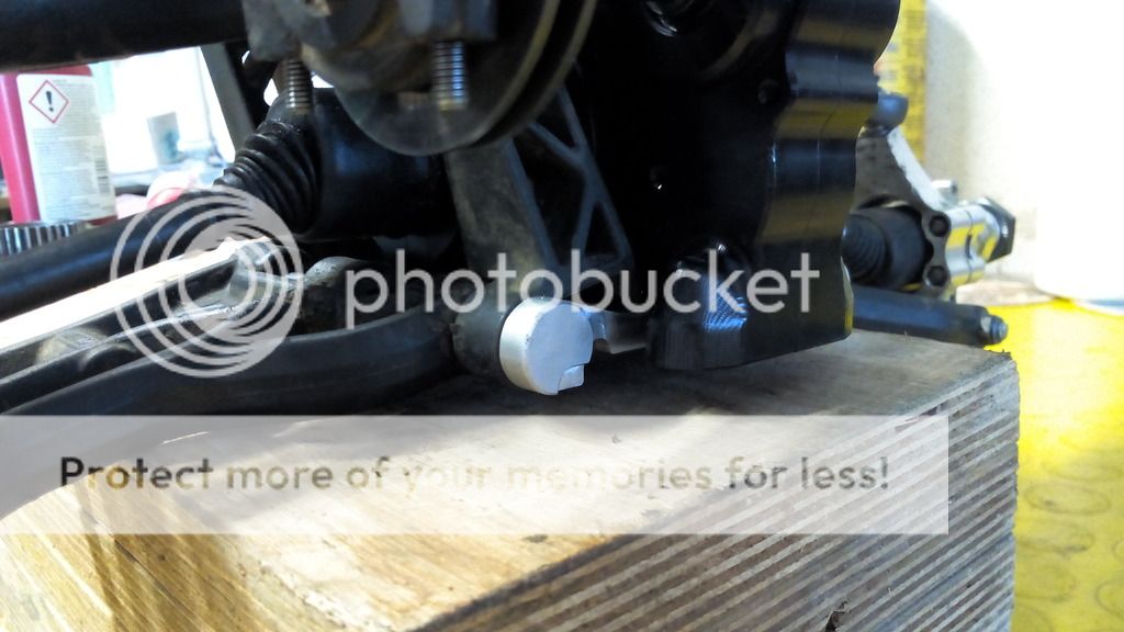

      Die Kunststoffnippel hats komplett abgeschert...
      Das Fahrverhalten mit dem Reserverad hinten drauf war recht träge, allerdings drehen damit die Hinterräder auch neme so arg durch und man verwandelt nahezu alles in Vortrieb. Witzig war, dass der beim Rausbeschleunigen aus der Kurve über ne Bodenwelle ständig vorne hoch ist. War recht witzig so zu fahren.
      Leider ist die Übersetzung mit 18/56 einfach zu lang für die Wiese. Fahr da ständig im mittleren Drehzahlbereich rum weil ich so früh auf die Bremse muss um nicht im Graben zu landen. Bremse wird die nächste Baustelle, da die Bremssleistung bei jeder Fahrt schlechter wird....

      Des Weiteren hab ich mir Kraken X2e Querlenker mit langen FLM Wellen geordert. Mit dem Offset der Losifelgen, der 24mm Spurverbreiterungen und dann den +50mm Querlenkern dürfte der nicht mehr so leicht kippen.
