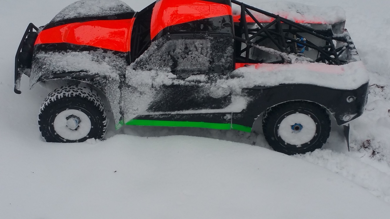

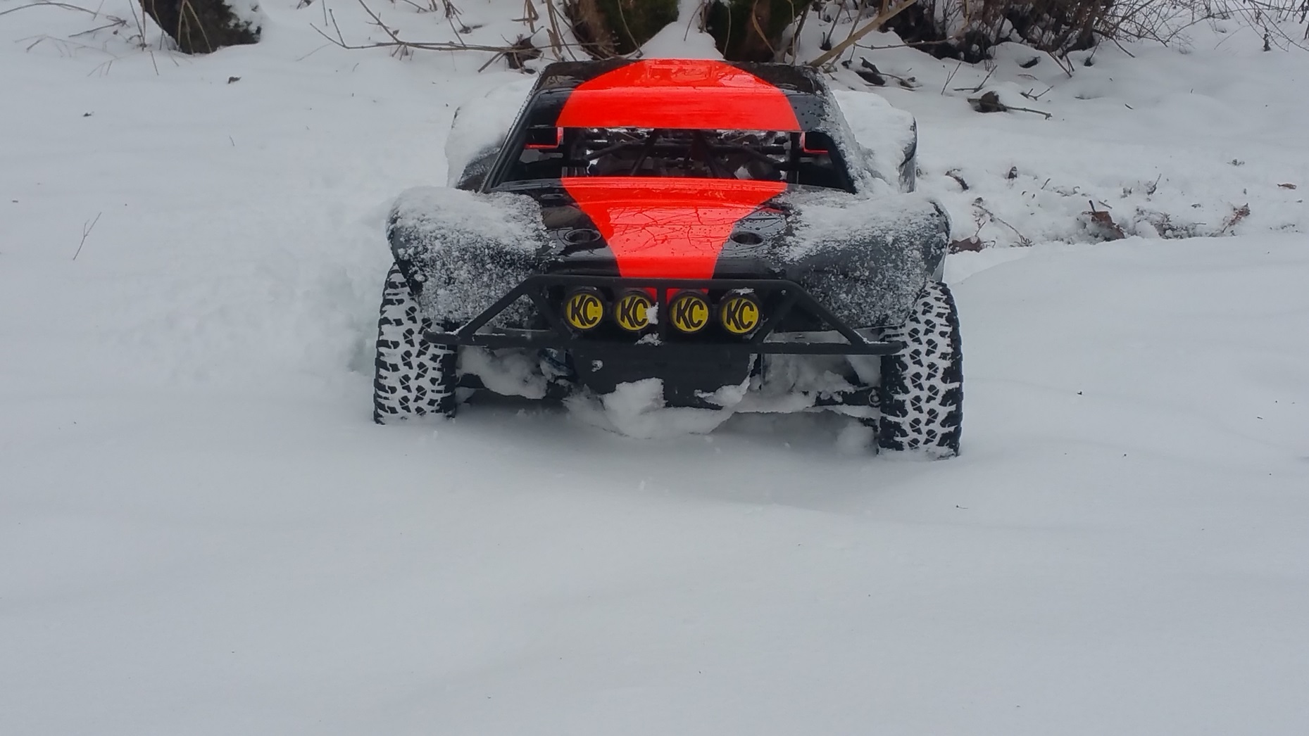

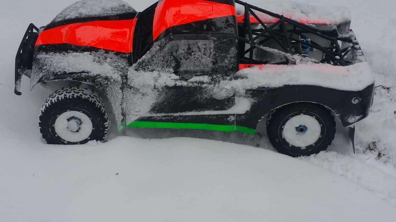

      Heute mal wieder das Auto gefahren, immer wieder ein Spaß, und vorallem, es liegt schnee, dann macht das kanze noch viel mehr Spaß.

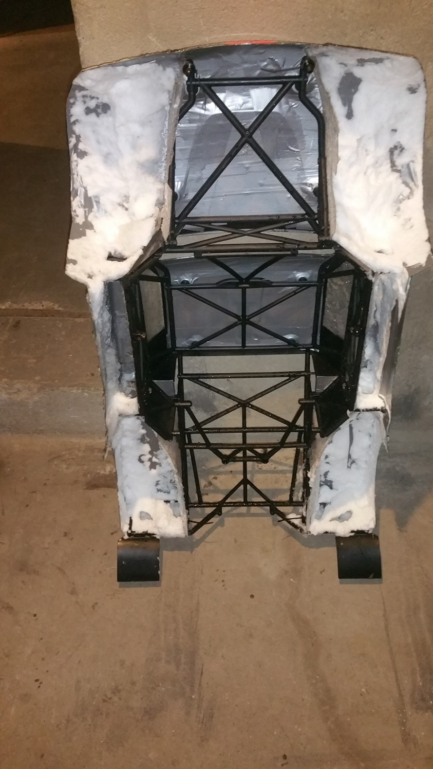

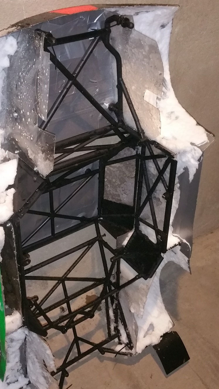

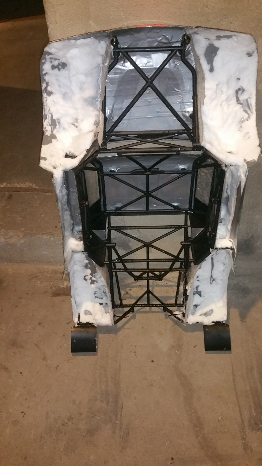

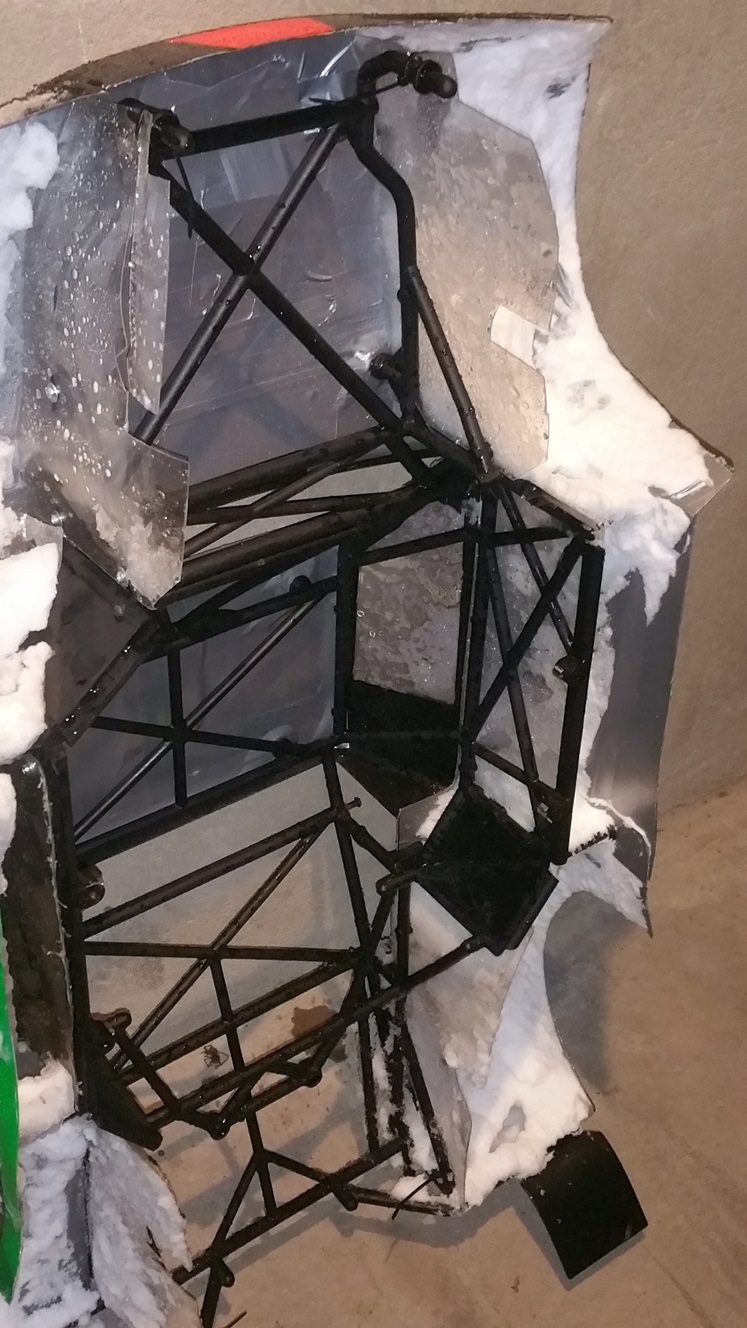

      Ich habe mir einen Seitenschutz gebastelt, dieser ist gar nicht mal so schlecht, aber ich werde mir trotzdem einen Kaufen, weil ich nicht weiß wie lange das Ovoklar halten wird?
      Desweiteren habe ich mal die Karo komplett mit Panzertape verklebt, Schütz vor steinschlag, und der Lack wird auch nicht von den Reifen abgerubbelt.

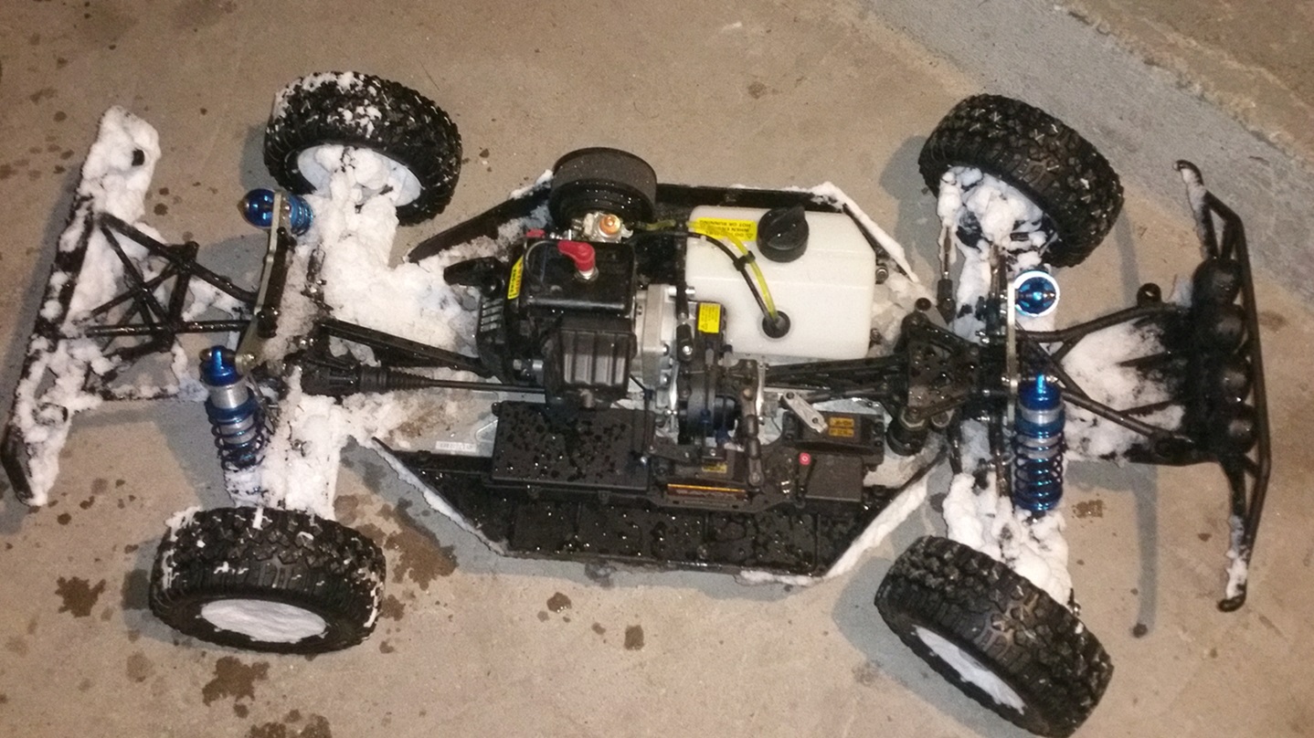

      Alle antriebsteile wie Stifte und Cups ijnlusiv lager an den Diffkästen mit PTFE Spray bearbeitet, Dryfluid wird folgen.
      Die bremse hatte ich vorne ausversehen zu fest gezogen, anfangs liev alles gut, bis es warm wurde, dann hat man gemerkt das es Blockiert hat, sieht man auch im Video, das er sehr träge war.
      Aso, Apropopo Träge, ich werde mich evt doch für die 8000 Kupplung entscheiden.

      Ich liebe es, wenn es schlendert, sich aber mit dem Allrad wieder abfängt, mim FG hätte ich das nicht machen können, der wäre nie so sauber durch gekommen, hätte ich die lrp reifen aufgehoben, dann wäre das sicher kein Problem gewesen :)

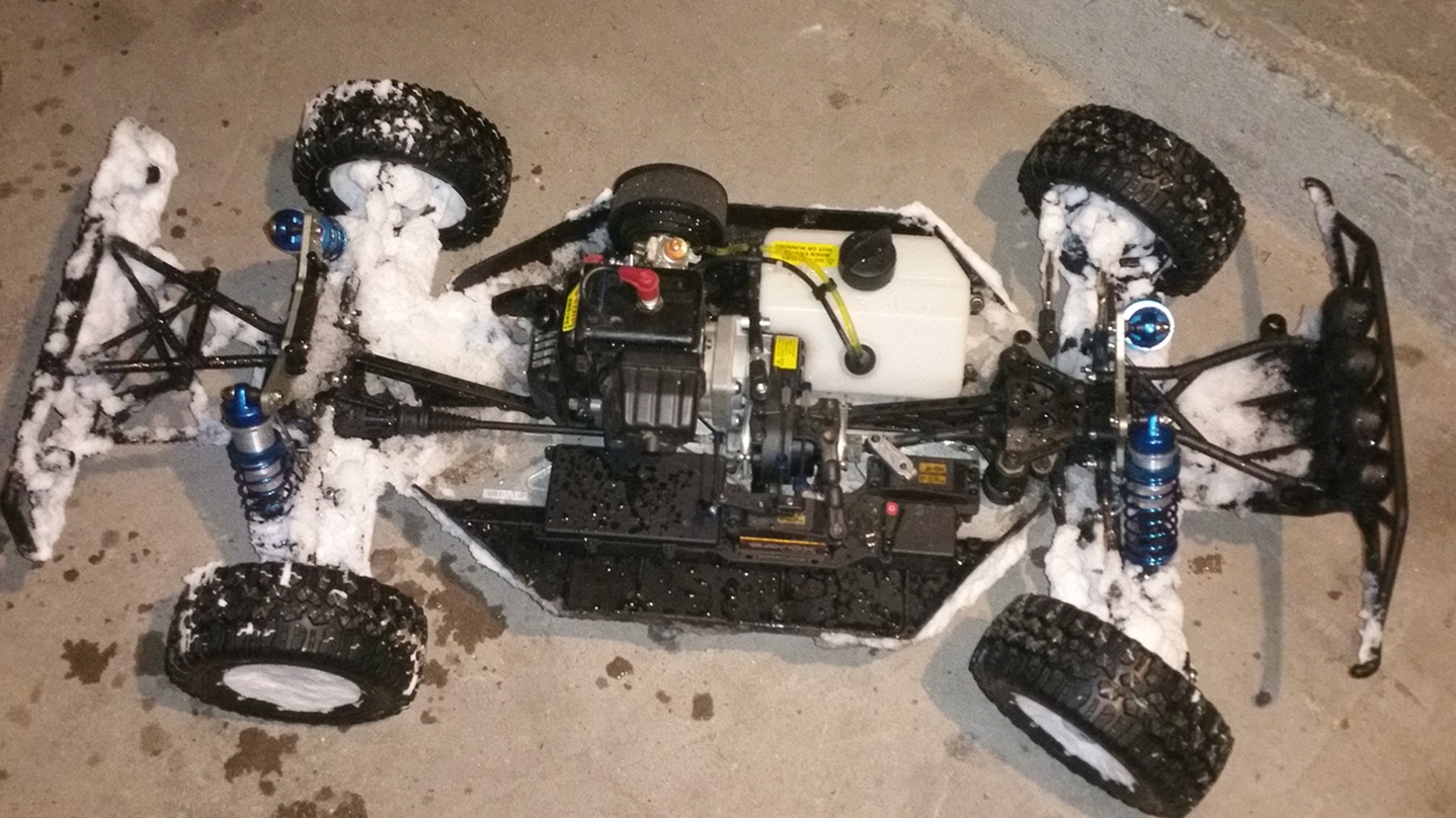

      Heute war endlich mal mein Wetter, viel Schnee, naja alles schön und reecht, vorteil Auto bleibt sauber, aber bekommt schnell rost, egal, an den wichtigsten stellen habe ich PTFE genommen, somit dürfte es nicht rosten, und hat auch gleich nen Geringeren verschleis an den beweglichen teilen.
      JKleinen Teil Schaden habe ich auch schon hinter mir, und zwar halten nur noch 3 von 4 Schrauben den Motor.... Bei einem Video hört man es auch gut, ab ca 2,06 min hört man es...
      Kommt davon wenn man neue Kupplung verbaut, und vergisst alles anzuziehen.

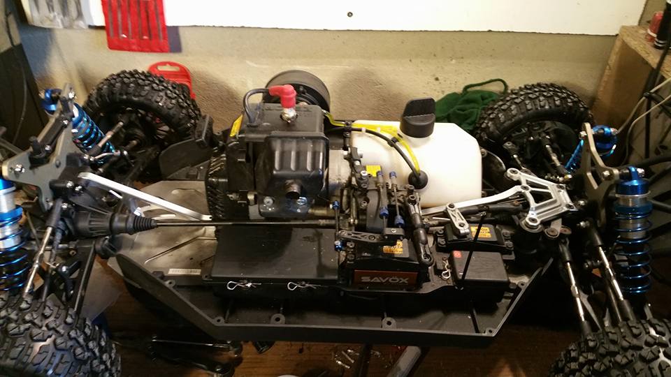

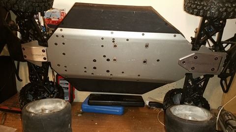

      Heute kamen gleich mal die ersten Tuningteile rein.

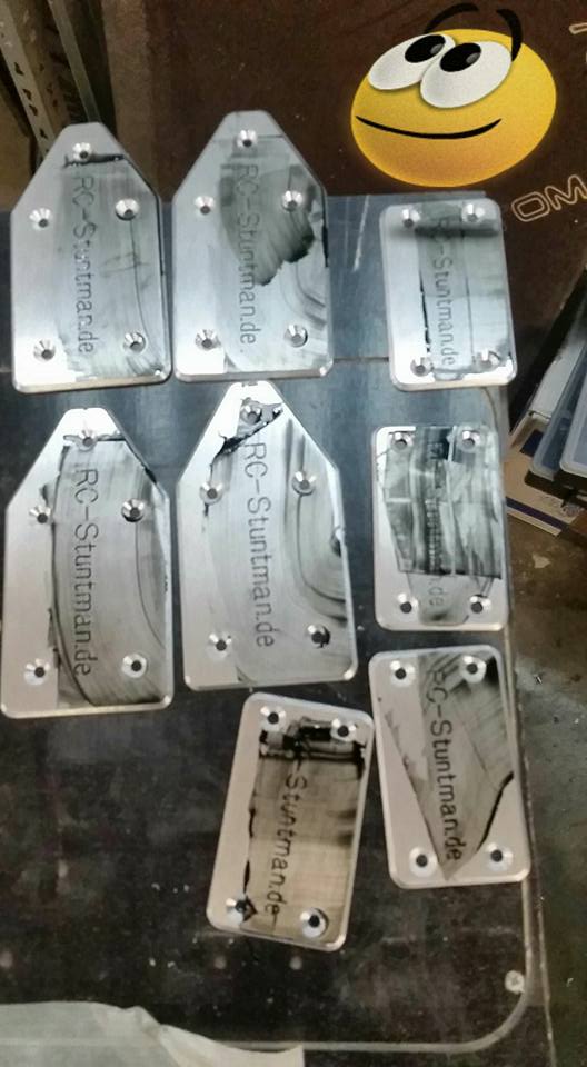

      Rutschplatten sind auch bestellt,ist eine eigene anfertigung,
      Und das kommt als nächstes
      Meshplatte ist auch bestellt, muss nur noch schauen, wo ich das Loch bohren muss?
      und als Nächstes kommt noch ein Reso rein, und der Dreckschutz, dann dürfte es auch mal gut sein.
      Hab auch nur ein Loch dran, aber nur weil die DSM ritzelabstützung beim 320er ned so gut passt. Bei mir müsst ich nen Loch direkt auf der Rundung bohren. Bei den kleineren Motoren musste ja nur auf der ebenen Fläche ganz vorne bohren.
      Wenn du 2 Löcher bohren kannst, dann würd ichs machen. Dann entlastet das etwas.

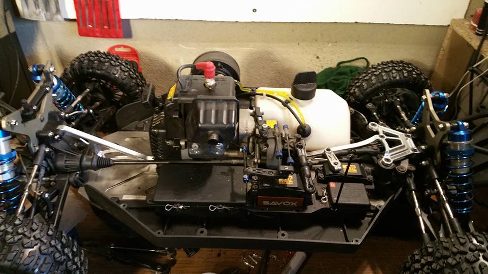

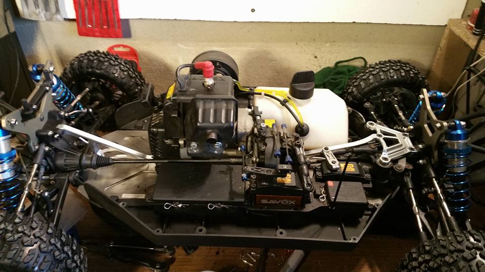

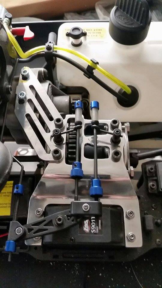

      So, auch an meinem Ging wieder etwas, Mitteldiff etwas befüllt, um genau zu sein mit 50K Öl, ne ordentliche Servoabstützung , und Rutschplatten.
      Meshplatte ist auch auf dem weg zu mir, und reso auzch, hoffe das es Morgen auch eintrifft!
      Servoabstützung ist ja ziemlich massiv :P
      Von welchem Hersteller sind die Rutschplatten? Oder hast die selber machen lassen?
      Reso? Na endlich. Was gibbets denn? VRC oder BZM?

      Von einem Privaten User aus FB, da habe ich Rutschplatten und die Servoabstützung gekauft.
      Bides waren relatif gübstig.
