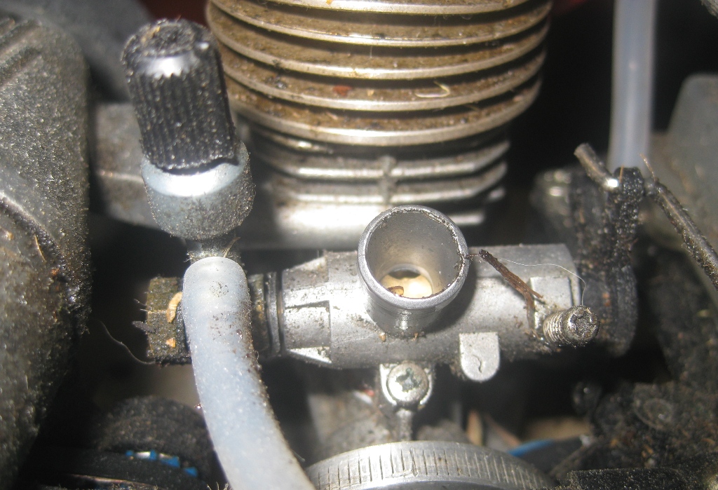

      Bitte den Dreck missachten. Bei der letzten Fahrt hat er sich mehrfach auf einer Wiese überschlagen und ich bin noch nicht dazu gekommen ihn zu Reinigen.
      Aber auf dem Foto sieht man gut links die Schraube aus Plastik und rechts die kleine Metallschraube für das Standgas.

      Gut,jetzt ist es mir klar was du meinst,es ist ein älterer Kyosho !:10er Motor,gx12,oder ähnliches,die Bezeichnung dürfte Seitlich am Motorblock zu finden sein.
      Dieses besitzt eine fixe "Lowneedle" Einstellung und ist ausschliesslich über die "Highspeed needle" Düsennadel Regelbar.
      Die Grundeinstellung bei diesen Motoren beträgt +- 1/4 2,5 Umdrehungen und die des Vergaseranschlagsdrossel (die kleine Schraube mit der Feder) in etwa 1,0mm +-0.2-0.3mm Spaltmaß.
      wichtig Hierbei ist das die Temperatur des Motors am Kühlkopf mittig (wo sich die Glühkerze befindet) nicht mehr wie 110°überschreitet und bei Volllast Fahrten eine gut ersichtliche blaue Rauchfahne zu sehen ist.
      Jetzt wo ich weiß um welche Baureihe es sind handelt kann ich dir zudem folgende wichtige Angaben machen:
      -25%Nitro ist absolut Tabu für diesen Motor,dessen Verdichtung ist für Treibstoff mit 16% Anteil Nitromethan vom Werk aus abgestimmt worden.
      Da dieser wie bereits erwähnt mit einem Vergaser der einer fixen "low needle" Einstellung aufweist,würdest du selbst durch eine umverdichtung des Motors den korrekten Gemisch für "Untenrum" für den25er Treibstoff nicht realisiert bekommen,den auch dieser ist in seiner fixen Spaltdistanz auf den 16 Prozentigen vom Werk abgestimmten worden.
      -Am besten laufen diese mit der Kerze O.s. engines A3,equivalent dazu wäre aber auch beispielsweise die Lrp 4.
      Gruß,V-one
