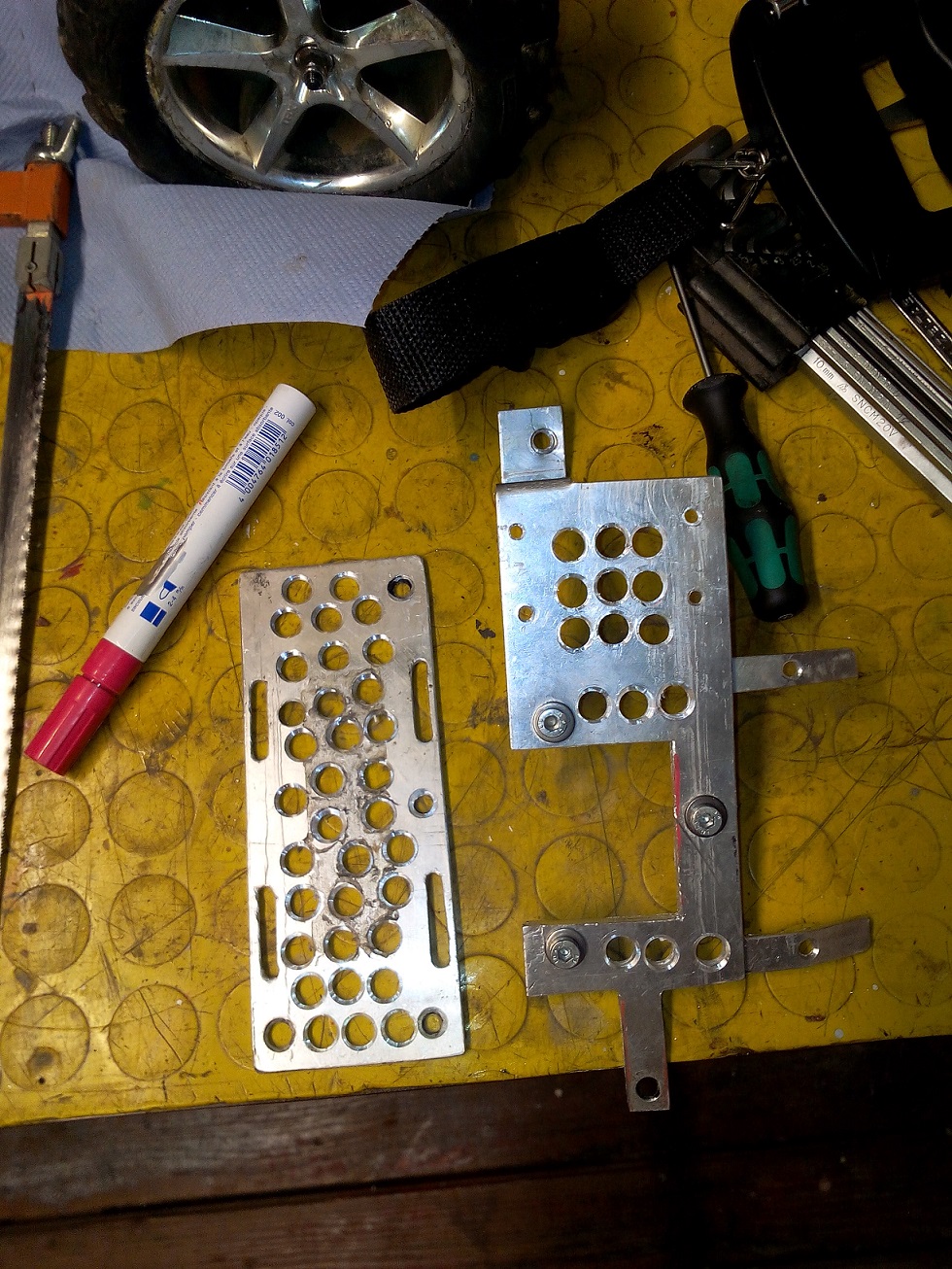

      Hier mal ein paar Bilder der Änderungen:
      Alles was am Motorhalter rot markiert ist wird weggefräst:
      Falls jemand noch bahnbrechende Vorschläge zur Gewichtsreduzierung hat, immer her damit.

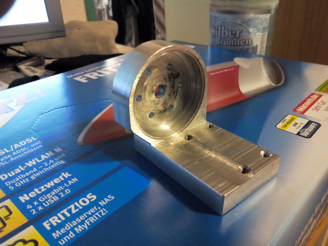

      So der Motorhalter wurde nun auch bearbeitet. Es konnten nochmals 80g gespart werden
      Somit hab ich den Revo um 160g abgespeckt bekommen. Noch weiter runter wird sehr sehr sehr schwierig, weil einfach das Grundgewicht: Überrollbügel, Motor, Regler und Akku schon enorm hoch und vor allem NICHT veränderbar ist.
      Hier mal ein Bild vom bearbeiteten Motorhalter:

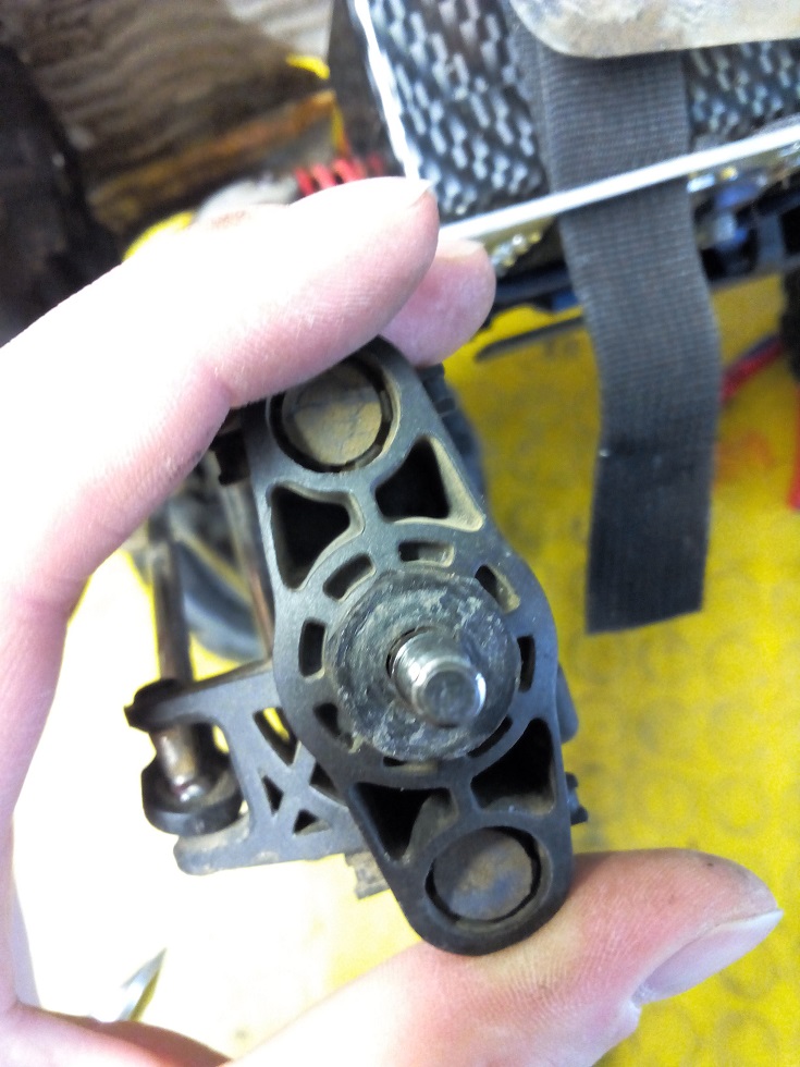

      Heute bissl auf der Wiese brettern gewesen. Nach 2 Minuten der nächste Ausfall. Allerdings etwas, was ich schon bei der ersten Fahrt erwartet hätte. Die Felge hatte schon bei Nitrozeiten nen Knacks, war allerdings aufgrund des geringen Drehmoments vernachlässigbar. Mit der Jetztigen Power ists nen Wunder, dass die überhaupt solange überlebt hat.
      Felge hinten rechts ist rund. Dachte erst das DIff wär hinüber.
      Der Mitnehmer, von dem ich eig dachte, dass er aus Stahl wäre (habs mir nie wirklich angeschaut, weil ich dachte, dass es gar keine Kunststoffmitnehmer gibt :P) ist aus Kunststoff und ebenfalls rund.
      Also müssen vier neue Mitnehmer und nen Komplettsatz Räder her.

      Hier noch ein paar Bilder der Defekte heute:
