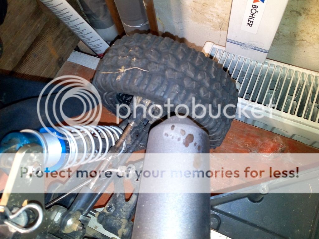

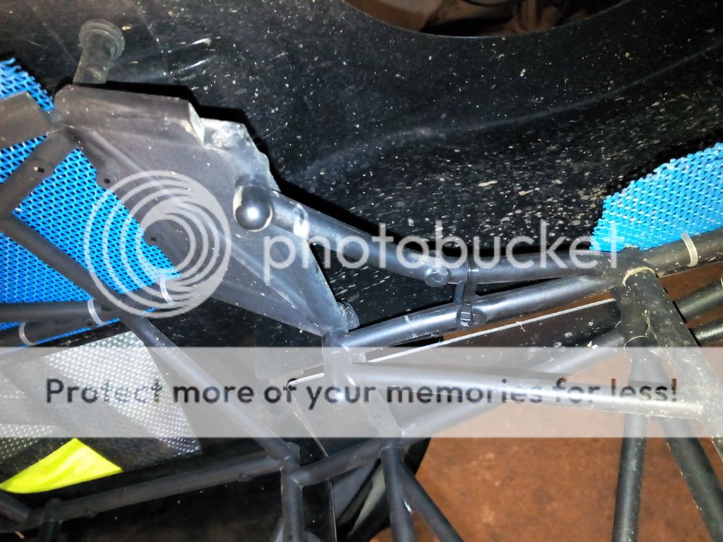

      Nachdem das Reso nun etwas höher liegt, hatte ich Probleme mit dem Cage. Diese lag voll am Reso an. Hab cih aber erst nach dem Fahren gemerkt.
      Habe die Strebe warmgemacht, umgebogen und mitm Kabelbinder fixiert, damit diese auch in der Position bleibt:

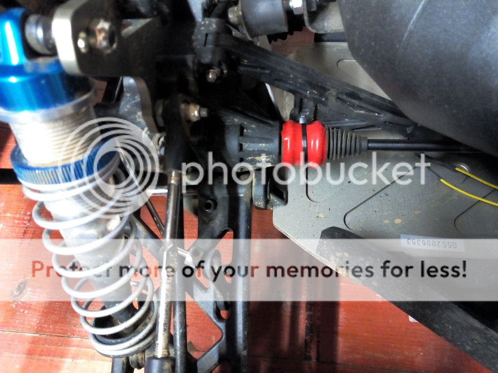

      Dann ist mir noch meine Manschette hinten abgegangen und ich musste diese neu umwickeln und halt doch nen Kabelbinder drummachen:

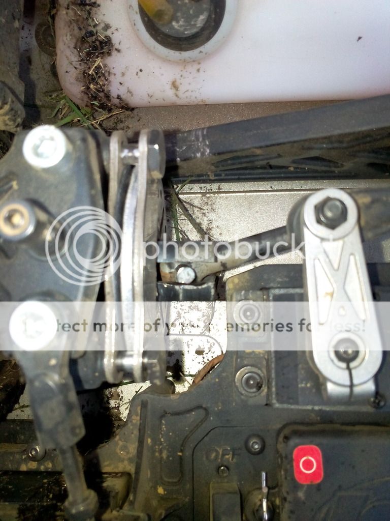

      Bin ne halbe Tankfüllung gefahren und hatte dann beim Rausbeschleunigen aus der Kurve auf einmal keinen Vortrieb mehr. Dachte schon, dass die Kupplung fertig wäre, aber als ich dann die Karo abnahm erblickte ich folgendes:
      Da ist mir wohl das Mitteldiffgehäuse geplatzt^^.
      Nach dem Ausbauen sah das Ganze dann so aus:
      Den vorderen Cup hats komplett durch die vordere Seite des Kunststoffdiffs gehauen. Ursache liegt aber wahrscheinlich innerhalb des Diffgehäuses.

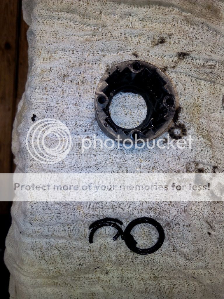

      Dort sah ich dann folgendes:
      Die Nuten für die Plättchen der Wellen der Kegelzahnräder waren komplett ausgeschlagen, sodass die Plättchen total schräg saßen und wackelten und was weiß ich. Auf jedenfall ist das Kunststoffdiffgehäuse mal so richtig fertig. Noch extremer könnts gar ned am Arsch sein. Leider gibts hier keine Alulösung. Gibt zwar diverse Anbieter für Aludiffgehäuse, jedoch taugen die Gehäuse nix, da diese siffen und die Cups ebenfalls ausschlagen. Da kauf ich mir wohl wieder nen Kunststoffdiffgehäuse und gut ist.

      Hier nochmal ein Bild vom Diffgehäuse. Die unteren Kunststofffetzen gehörten auch mal dazu :P

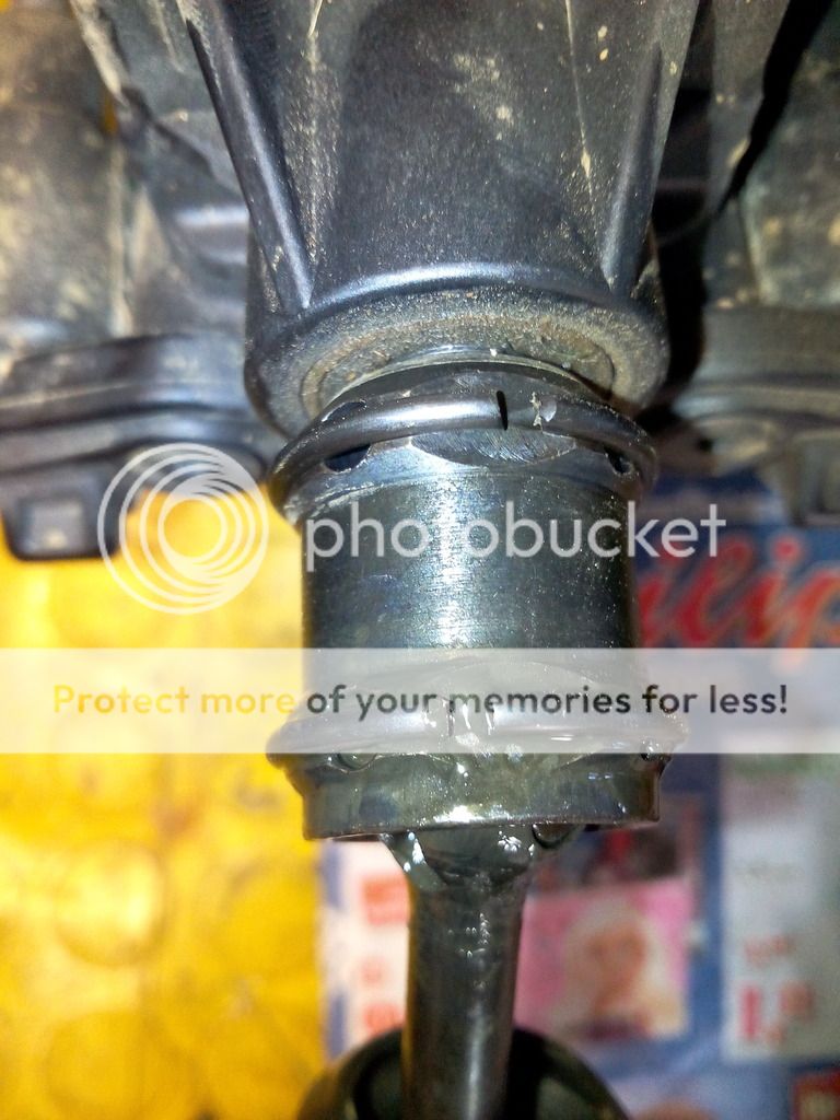

      Um einfacher ranzukommen hab ich mal fix die Vorderachse demontiert, was innerhalb von 5 mins passiert ist.
      Unter der Manschette sah das dann so aus:

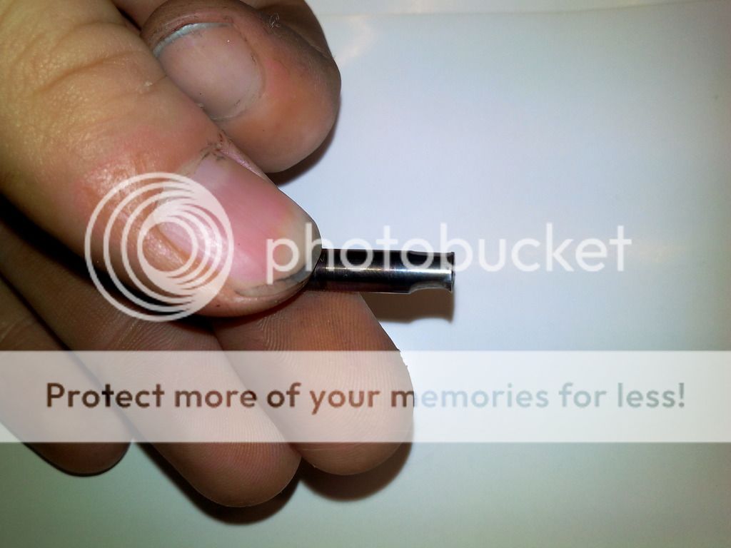

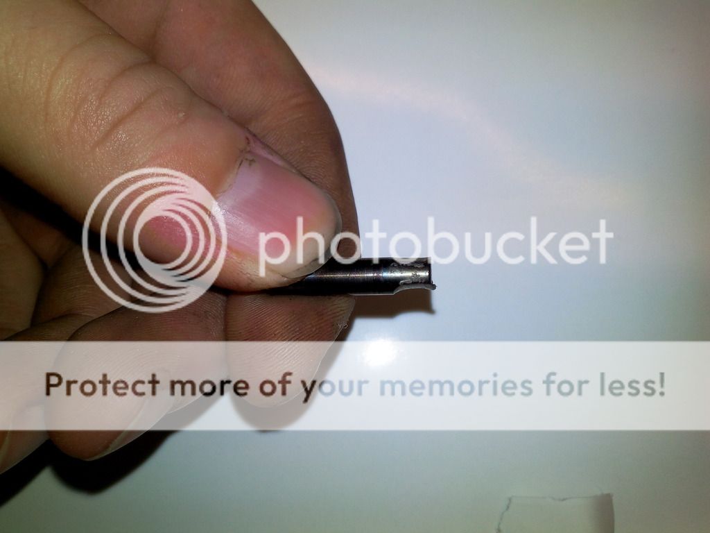

      Den Stift aus der Welle zu bekommen war jetzt gar nicht mal so hart wie erwartet. Hab mitm Gasbrenner erstmal die Kugel um den Stift erwärmt, die Kugel aufn Schraubstock gelegt und mitm Hammer den Stift rausgeschlagen. Die letzte Hälfte vom Stift wurde dann mitm Durchschlag vollens durchgeboxt.
      Der Stift sah wie folgt aus:
      Auf der anderen Seite der Welle welche zum Diffeingang der Vorderachse geht, war nahezu null Verschleiß festzustellen. Auch die Stifte und Cups der Vorderachse sehen gut aus. Auf der Hinterachse sieht das wieder anderst aus... Muss mal überlegen ob ich hinten ned auch gleich neue Stifte und die DSM Cups verbau. Wollt das eig erstmal so fahren bis die auch Probleme machen.
