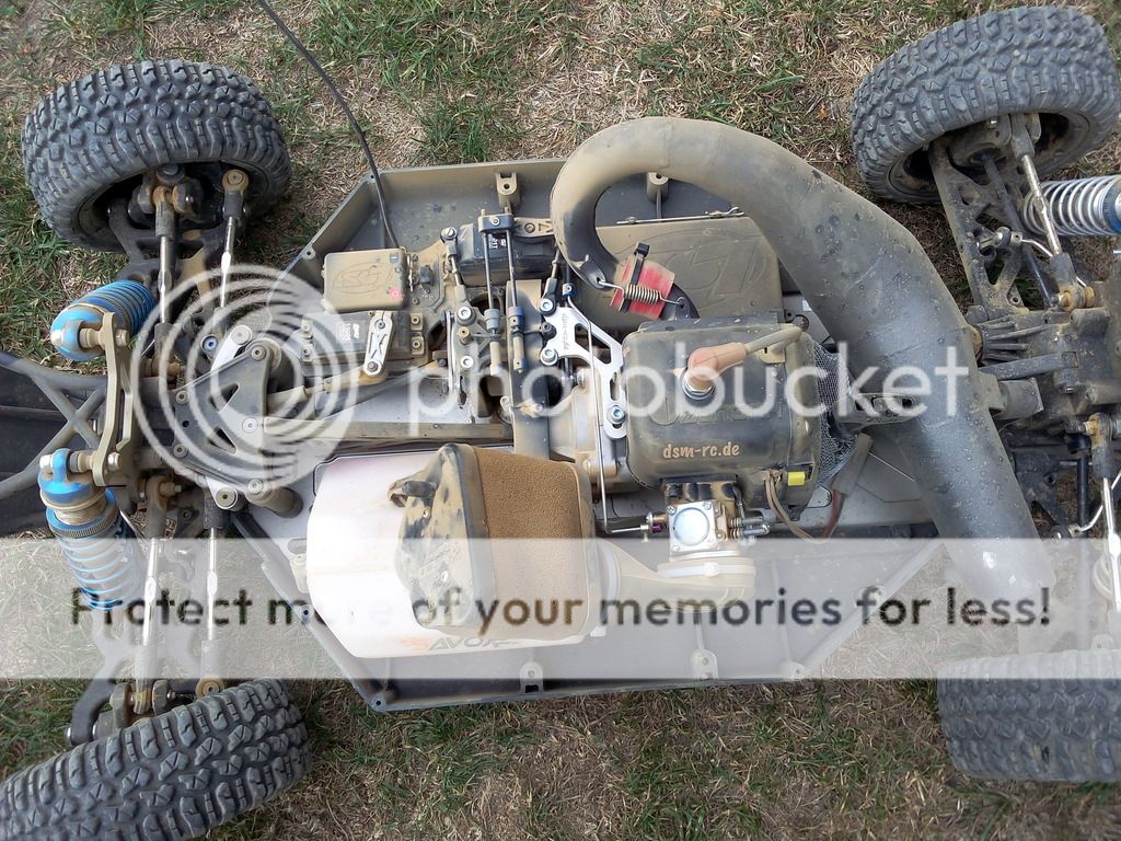

Gerade mal den Losi abgestaubt und nen paar Bilder von alle Antriebscups gemacht. Ohne Bilder ists ja langweilig =)
Laufleistung: 5,3 Liter

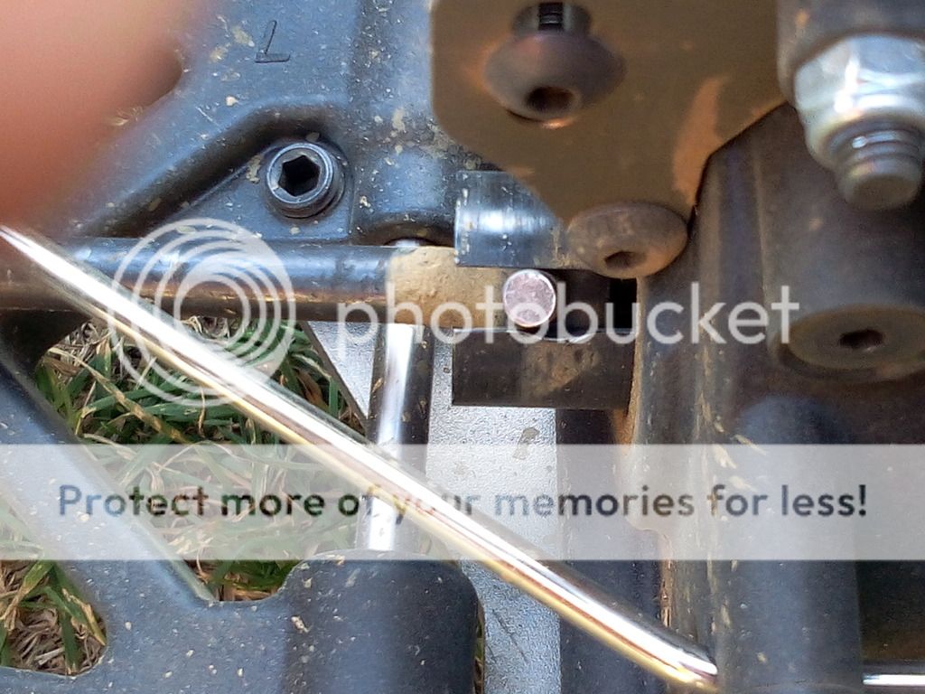

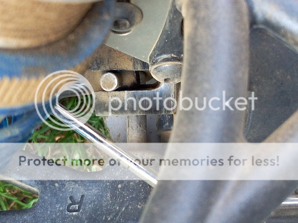

Vordere Cup am Mitteldiff. Kommt leider auf dem Bild ned so krass rüber wies wirklich ist. Aber man sieht den Abstand vom Pin zum Cup. DEr war zu Beginn nahezu nicht vorhanden:

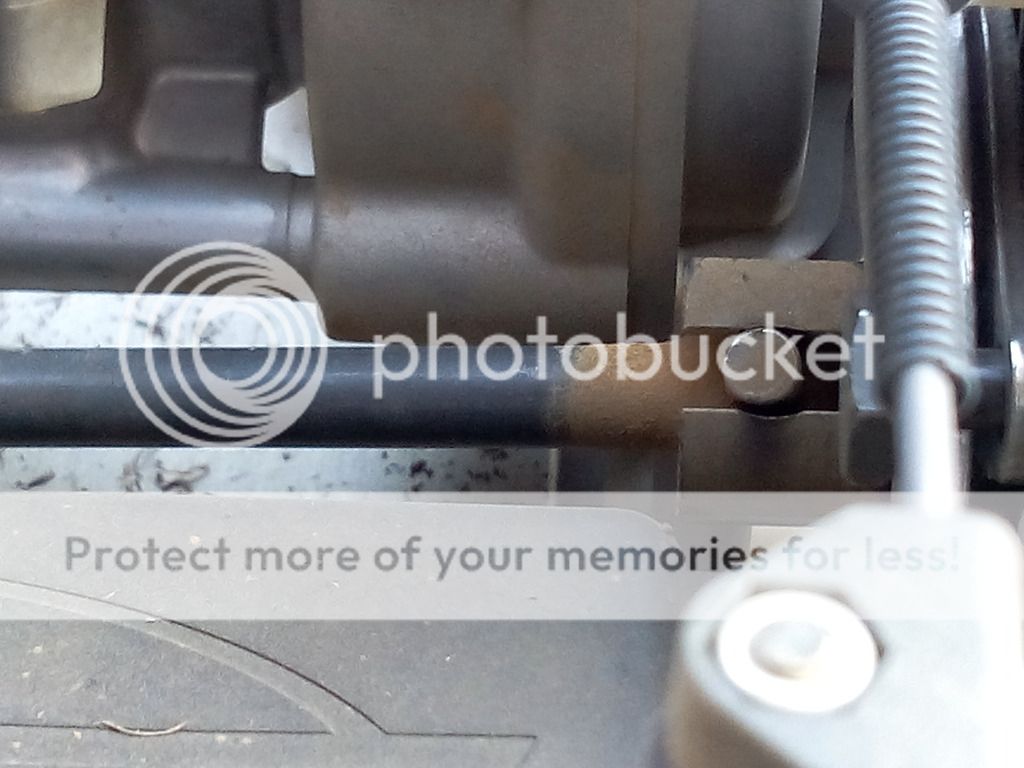

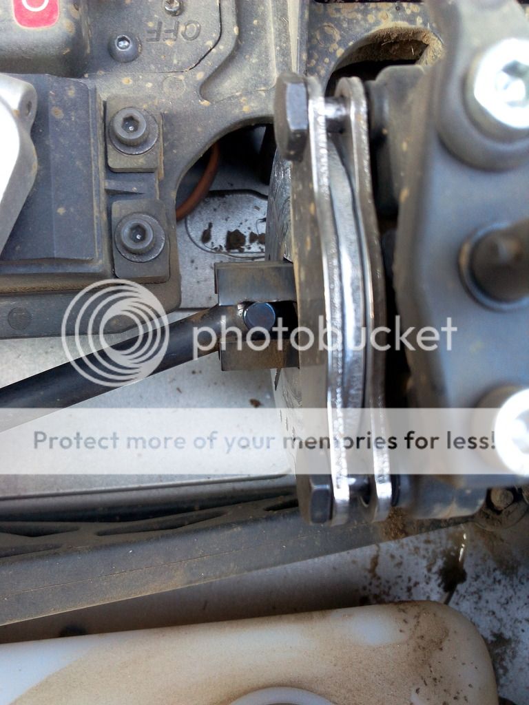

Hier der Cup des hinteren Teils des Mitteldiffs:

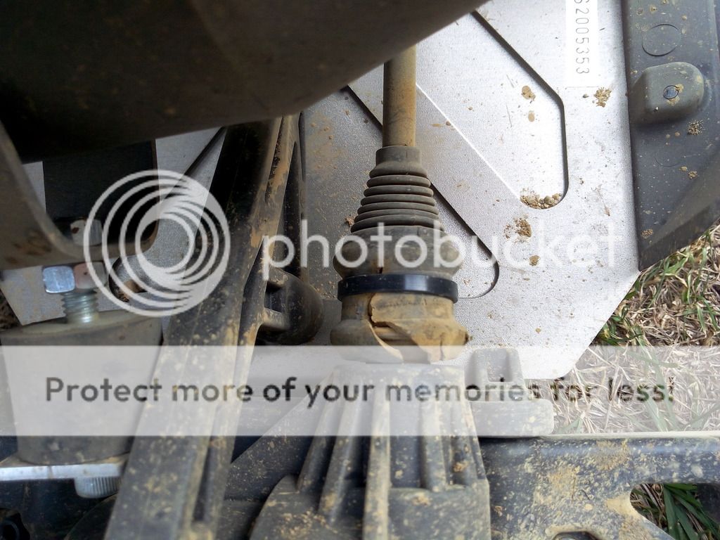

Hinten rechts:
Hinten links:

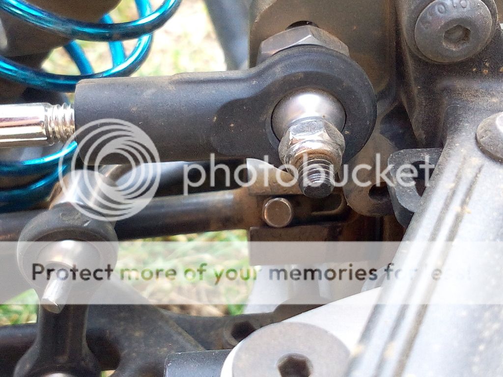

Vorne links:
Vorne rechts:
Werd jetzt mal irgendwo hoffentlich einigermaßen günstig 4 Manschetten bestellen und die zwei Cups ums Mitteldiff und beide CUps hinten einfetten und die Manschetten überziehen. Wenn die Manschetten halten, dann ists ok. Wenn nciht dann hau ich halt Dryfluid drauf. -

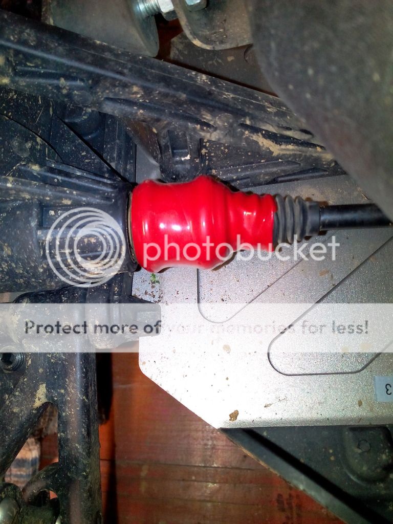

Ich wollte um jeden Cup ne Manschette draufklatschen und diese wiederum mit dem Loctite 5075 Band umwickeln. Manschette passte zwar wunderbar drauf, Loctite Band konnte man auch prima umwickeln, aber man konnte keinen Kabelbinder um die Manschetten machen. Infolge dessen rutschten die Manschetten natürlich schön wieder runter. Dann kam ich auf die brilliante Idee den Kabelbinder um die Antriebswelle am unteren Ende der Manschette zu machen, damit diese ned rutnerrutscht. Hat auch wieder super funktioniert. Manschette verdreht sich dann böse und rutscht noch schneller runter. Also alle Manschetten wieder demontiert und wieder eingepackt. Nun hab ich 6 Ersatzmanschetten für den FG rumliegen

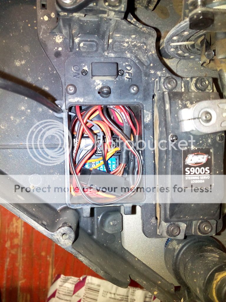

SO desweiteren hab ich diese WOche mal ne DSV verbaut. Hat alles passgenau in die Empfängerbox gepasst. Nur kann ich diesen natürlich nicht mehr eintüten.
Der heutige Tag hatte jedoch doch was Positives. Die Manschette die mir in der Kiese gerissen ist konnte ich mit dem Loctite BAnd prima umwickeln. Da sollte nun nix mehr reißen.

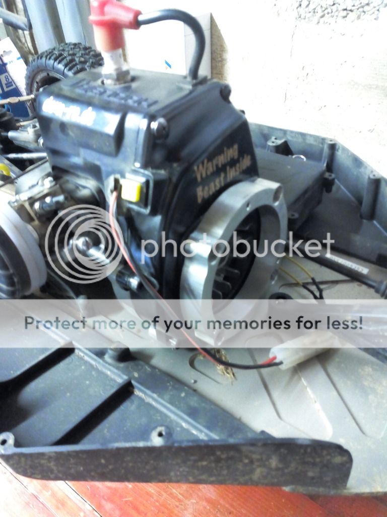

So heute kam dann endlich mein Adapter für den Pocketbikestarter an. Hab mal nen Vergleich zwischen normalem und dem Pocketbikestarter gemacht.
Dieser hat ja nur 3 umd 120° versetzte Löcher. Deshalb braucht man da nen Adapter zum montieren.
Von oben: (Adapterplatte liegt unter Pocketbikestarter)
von der Seite:
Innenleben. Man sieht, dass das Seil ebenfalls dicker ist:
Montierte Adapterplatte:
Der Starter passte leider nich drauf, da ich da was von der Kunststoffchassistrebe wegdremeln muss. DIe Aluchassisstrebe hat da kein Problem, weil diese an der Stelle etwas kürzer ist. Außerdem wollt ich meinen FG wieder in Betrieb nehmen. -

So heute mal den Starter verbaut. Schön das Alugitter drumgebogen und an den Adapter geschraubt. Von der Kunststoffchassisstrebe musste ich auch nen paar Millimeter wegfeilen, dass diese wieder passte. Leider hab ich bei der Montage des Resos feststellen müssen, dass dieses nicht mehr richtig passt. Es liegt an einer Stelle am Starter an und das Halteblech ist zu kurz weil das Reso nun insgesamt höher liegt. Musste also nen neues Halteblech anfertigen, sodass ich das Reso einigermaßen spannungsfrei montieren konnte.
Hier alles fertig montiert:
Hier die Stelle an der das Reso am Starter anliegt. Nen Gummi dient als Schutz, dass nix aufschert:
Hier das ca. 2cm höhere Halteblech:
Habe vorhin mal nen Startversuch gemacht und es war schon ein etwas stabileres Gefühl als mit dem normalen Starter.
