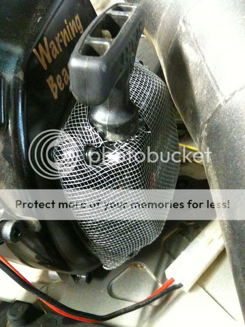

      Hier mal ein Bild der neuen Seili-Vergitterung. Hoffentlich hält das besser als der Versuch davor:

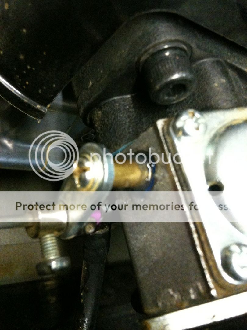

      Auch habe ich die Undichtigkeit vom Vergaser mit Bindulin Dichtfix beseitigt. Hoffen wir mal, dass das hält:

      Das Bindulin über dem Kugellager am Vergaser scheint auch geholfen zu haben. Zumindest keine sichtbare feuchte Stelle mehr um die Drosselklappenwelle.

      Meine Seilivergitterung hat sich auch als haltbar bewiesen. Setzt sich nun nicht mehr so leicht mit Gras zu.

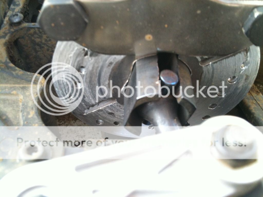

      Nach genauerem Untersuchen des Losis nach der gestrigen Bretterfahrt, stellte ich fest, dass die Bremsscheiben doch mehr am Sack sind, als ich das bisher angenommen habe. Auch ist nun Verschleiß an den Cups der Hinterachse erkennbar. Vorne sind beide völlig ok. Das Bindulin dichtet nun die undichte Stelle zu 90% ab. Minimal nass ist es noch.
      Hier mal ein Foto der Bremsscheibe nach exakt 3,8 Litern Fahrleistung (Ja ich führe eine Excel-Tabelle über die Laufleistung des Motors :P)

      Hatte gestern die Bremsscheiben komplett abgeschliffen und entgratet. Habe die zwei blauen Rändelschrauben welche sich auf den Drähten des Bremsservos zum Bremshebel befinden soweit an die beiden Bremsshebel rangeschoben, sodass diese beim Gasgeben auf die Bremsshebel drücken und die Bremse komplett öffnet, egal ob sich das was verklemmt oder nicht.
      Obs was hilft, kann ich nach einem Tank ned sagen, aber ansonsten schleif ich die Bremsscheiben halt öfters mal ab. Sind ja fix aus- und wieder eingebaut.
