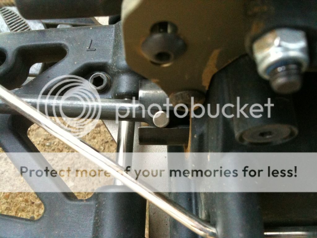

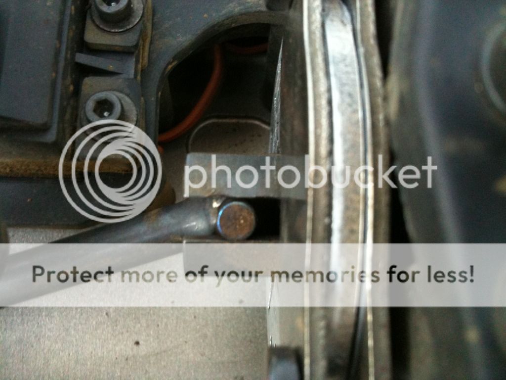

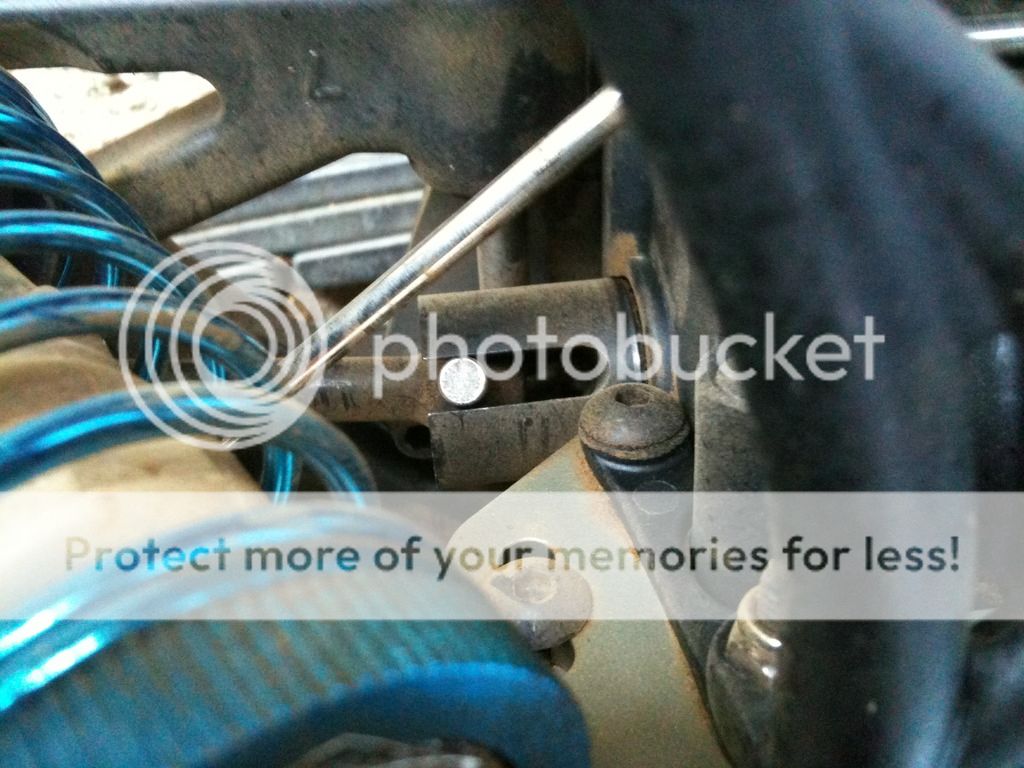

      Habe heute mal bissl Schadensbegutachtung betrieben:

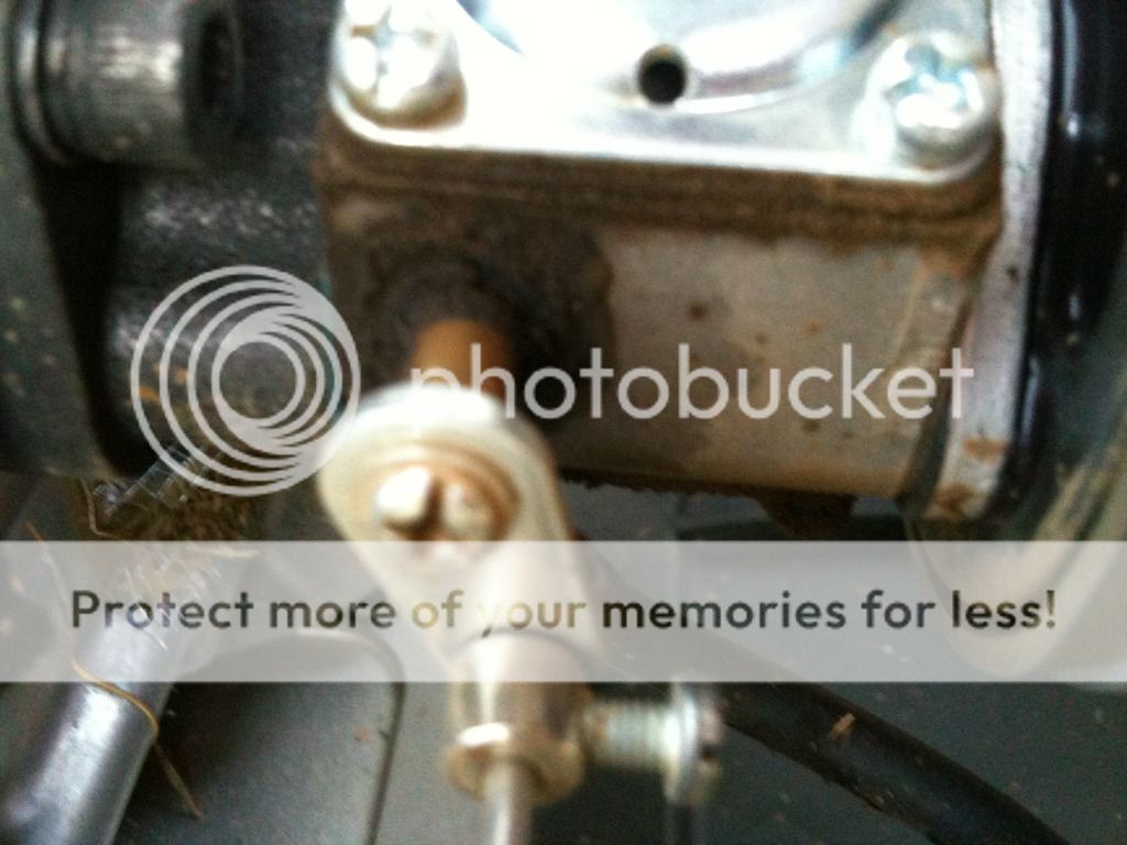

      Zuerst stach mir sofort das hier ins Auge:
      Das Lager hat etwas LUft im Lagesitz. Laut DSM sei ein bisschen SPiel bei eingeklebten Lagern normal, allerdings nicht, dass da Sprit rauskommt. Werd das dann mal mit Bindulin SIlikon abdichten.
      DIe Cups an der Hinterachse sehen so aus:
      Die Cups an der Vorderachse sehen so aus:
      Der vordere Cup am Mitteldiff sieht so aus:

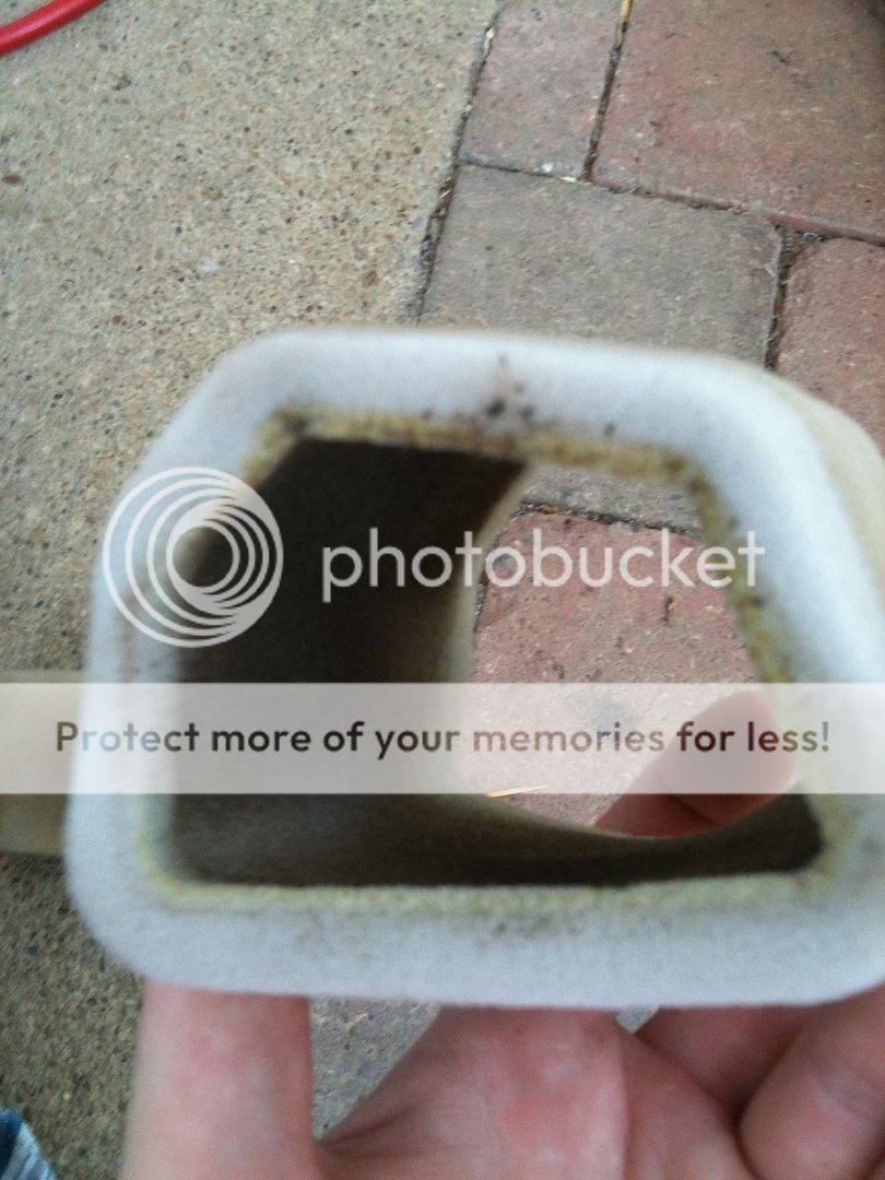

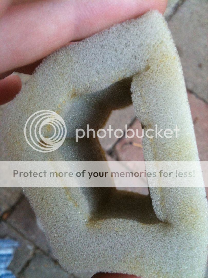

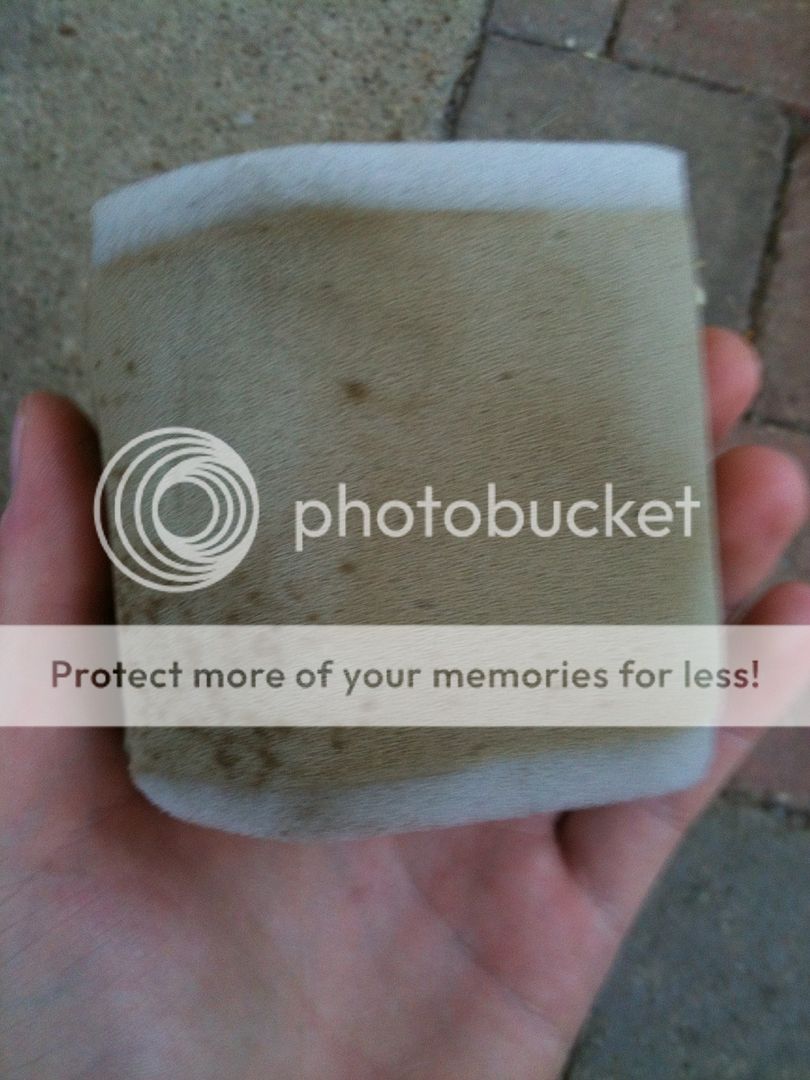

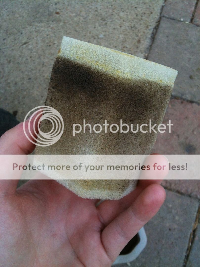

      DEr Luftfilter hat auch brav seinen Dienst verrichtet. Auch wenn der ziemlich dreckig war, ist kein Dreck durchgedrungen. (3L Fahrleistung im Staub)
      Hier der Außenfilter:
      Hier der Innenfilter:
      Der Innenfilter war eingeölt und hat genauso funktioniert wie ich mir das vorgestellt habe. Der Außenfilter war nicht eingeölt. Wollte das erstmal so testen.
      Werd jetzt aber mal den Innenfilter und die Innenseite des Außenfilters einölen und schauen obs noch etwas besser wird. Bin aber guter DInge mit dem FIlter.

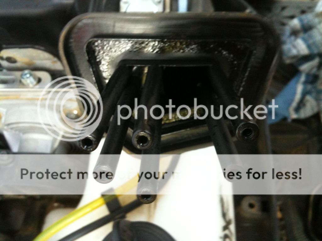

      Mir hats auch meine Vergitterung vom Seili zerlegt. Hab jetzt nen Quadrat ALufliegengitter außen drumgestülpt und festgeschraubt.
      Ja der hintere Cup sieht wirkllich etwas gespreizt aus. Kp warum. Mal abwarten was dann nach nen paar mehr Litern die Lager sagen.

      THEMA Vergitterung:
      Ich hab feines Alu Fliegengitter im Hornbach gekauft. Reicht für über 50 Motoren :D und hat mich 10 Euro gekostet.
      Passende Stücke rausschneiden und dann mit Pattex alle Öffnungen zum Lüfterrad vergittern.
      Auf meinen BIldern siehst ja wie ich das gelöst habe. Nur die Lösung am Seili hat sich als Fehlschlag herausgestellt. Hab, wie schon erwähnt, nun einfach nen QUadrat Alu Fliegengitter über den Seili gezogen und hinten geklemmt. Quasi wie nen Stoff Outerwear.
