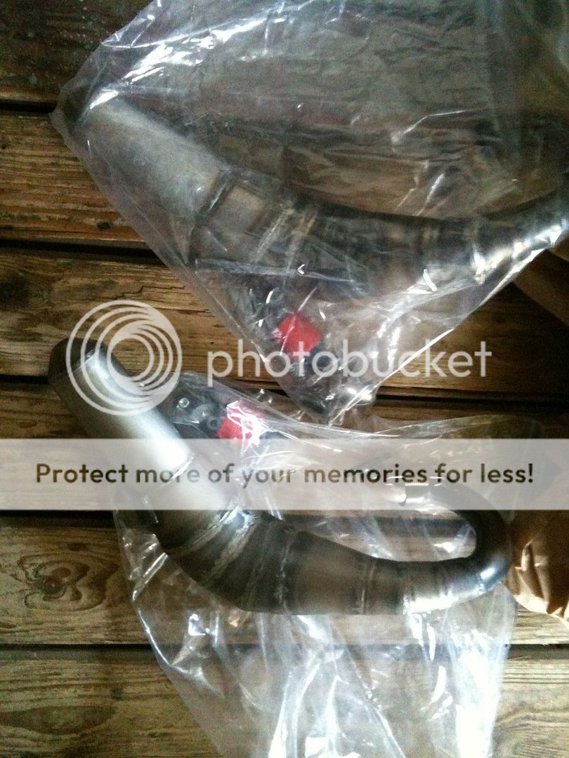

Vorgestern kam mein VRC Reso per Post eingetrudelt:
![](https://final-rc.de/index.php/ImageProxy/?image=4be0dfff5e4e3d35f271bd192e769908d8f48699-aHR0cDovL2kzNzYucGhvdG9idWNrZXQuY29tL2FsYnVtcy9vbzIxMC9ERktNYy9Mb3NpJTIwNWl2ZS1UL0lNR18xMjk1X3pwc2F0eHNieTdmLmpwZw%3D%3D&s=b57fbe5f267a10905dcd8724434ad59082fe5993)

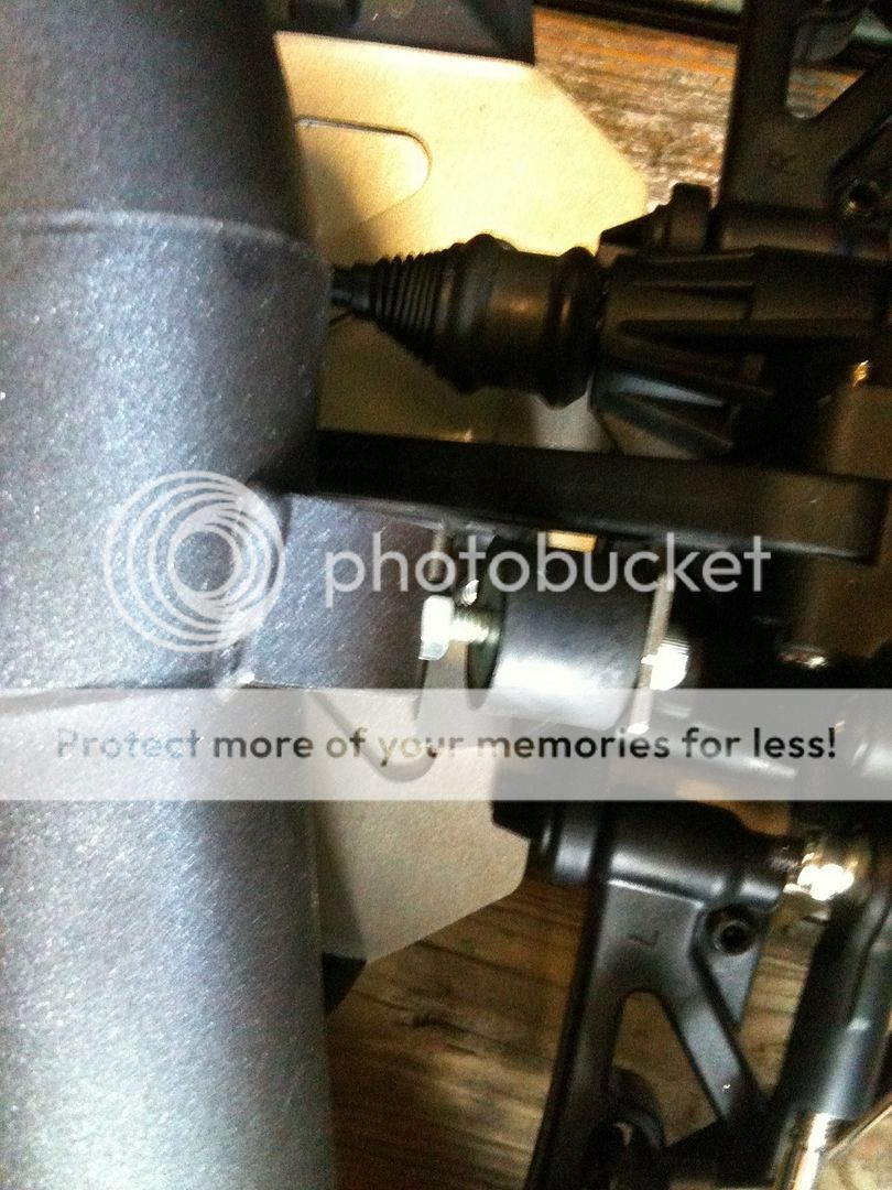

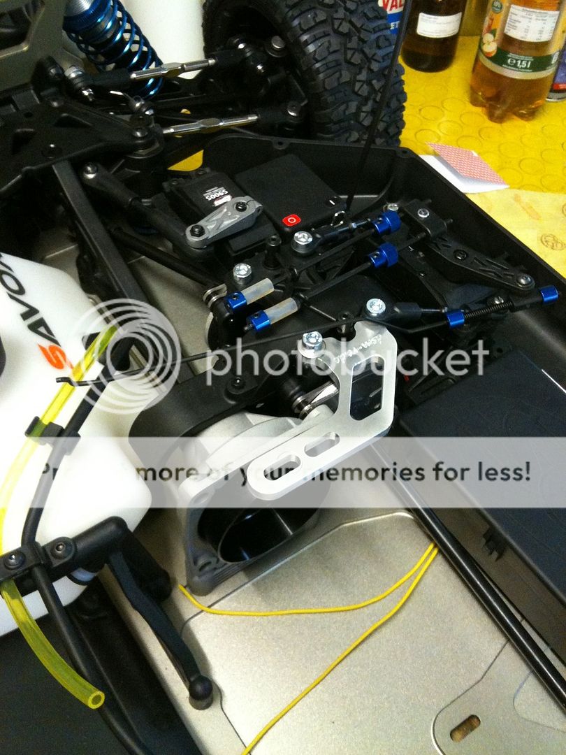

Dann hab ich schonal die Halterung des Resos im Losi montiert:

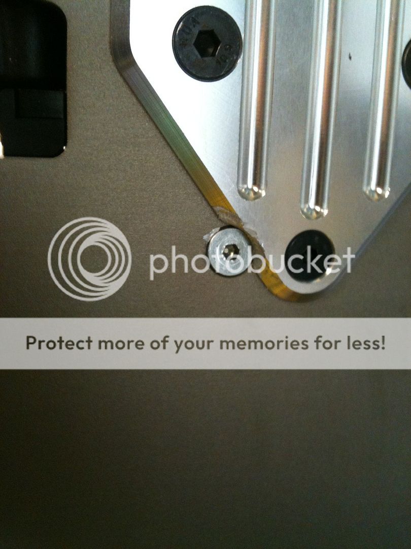

Dazu musst ich aber von der Rutschplatte ne Ecke wegdremeln, damit die Schraube passt:
![](https://final-rc.de/index.php/ImageProxy/?image=39d6a37e9050c6b4c56c92a72e2073ad3a0252ad-aHR0cDovL2kzNzYucGhvdG9idWNrZXQuY29tL2FsYnVtcy9vbzIxMC9ERktNYy9Mb3NpJTIwNWl2ZS1UL0lNR18xMjk5X3pwc29wazJmMm9uLmpwZw%3D%3D&s=b57fbe5f267a10905dcd8724434ad59082fe5993)

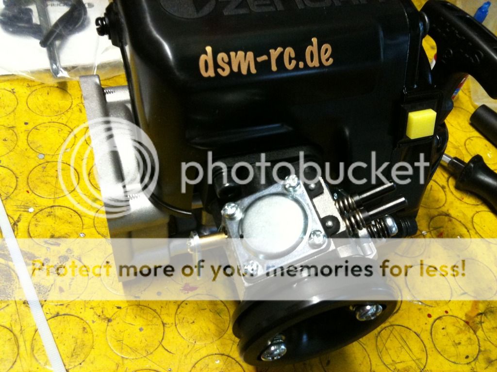

Dann hab ich die Ritzelabstützung von DSM montiert:

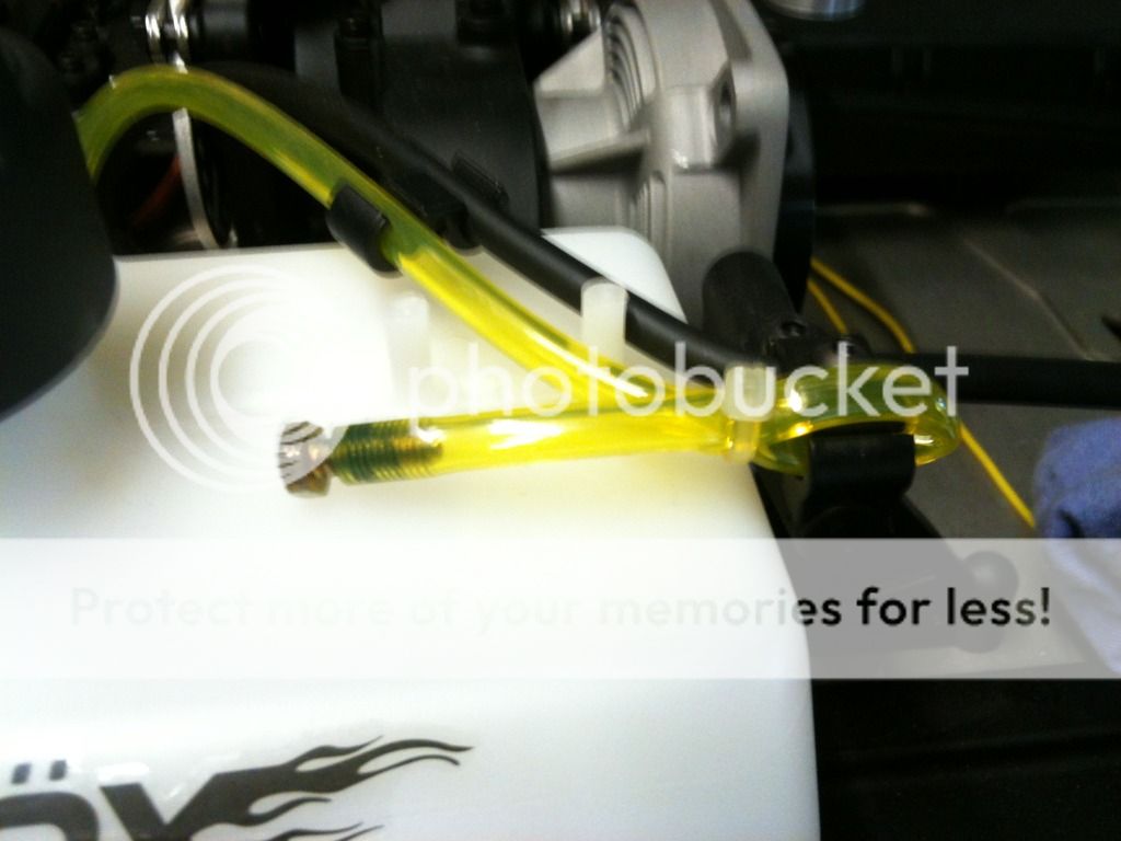

Da der 1048er keinen Pumpball und folglich keinen Rücklauf hat, hab ich den überflüssigen Schlauch abgeknickt und mit ner Schraube und Dichtmasse verschlossen:

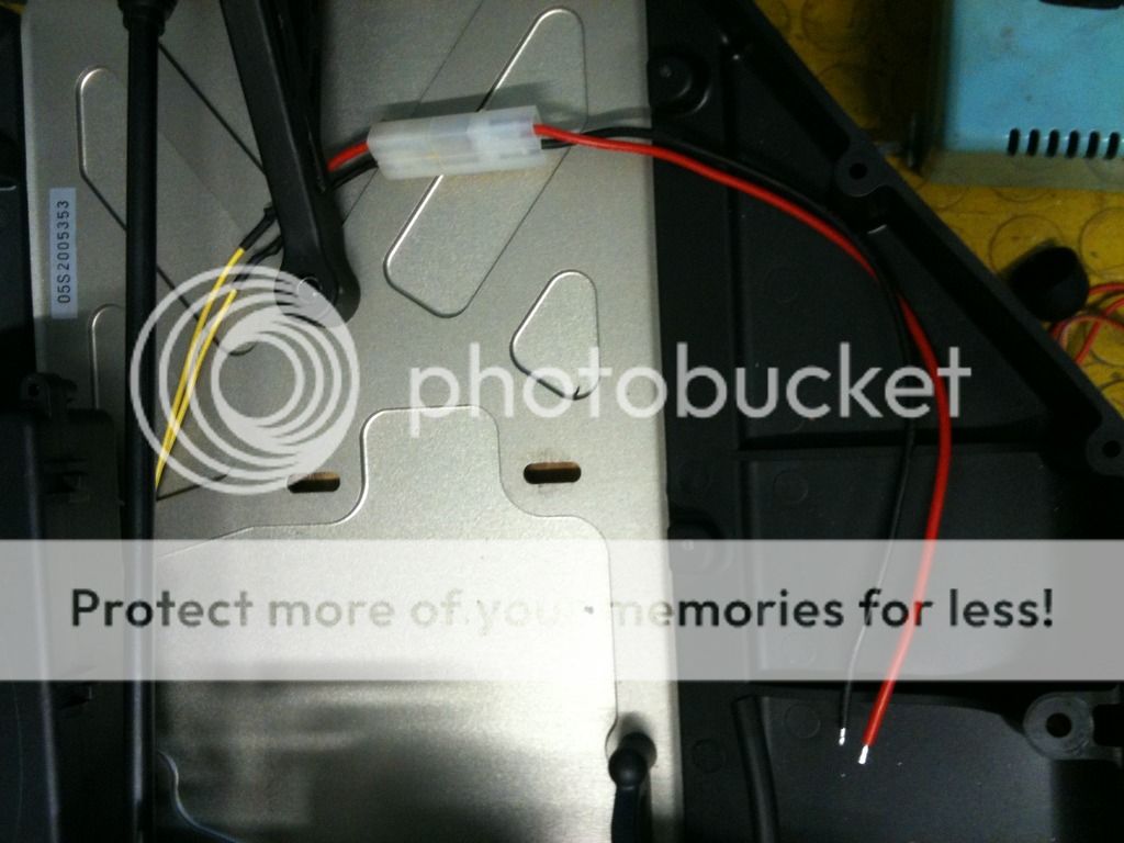

Zu guter letzt hab ich noch nen Stecker an das Killswitchkabel gelötet:
![](https://final-rc.de/index.php/ImageProxy/?image=08f8fe0d80aef2ffcc69e583ca35742a7c609c27-aHR0cDovL2kzNzYucGhvdG9idWNrZXQuY29tL2FsYnVtcy9vbzIxMC9ERktNYy9Mb3NpJTIwNWl2ZS1UL0lNR18xMzAzX3pwc2puN3ZoaXk0LmpwZw%3D%3D&s=b57fbe5f267a10905dcd8724434ad59082fe5993)

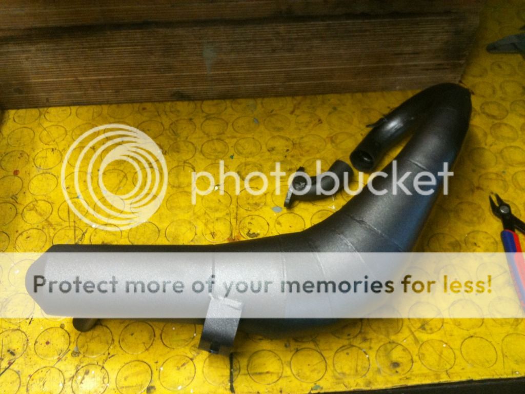

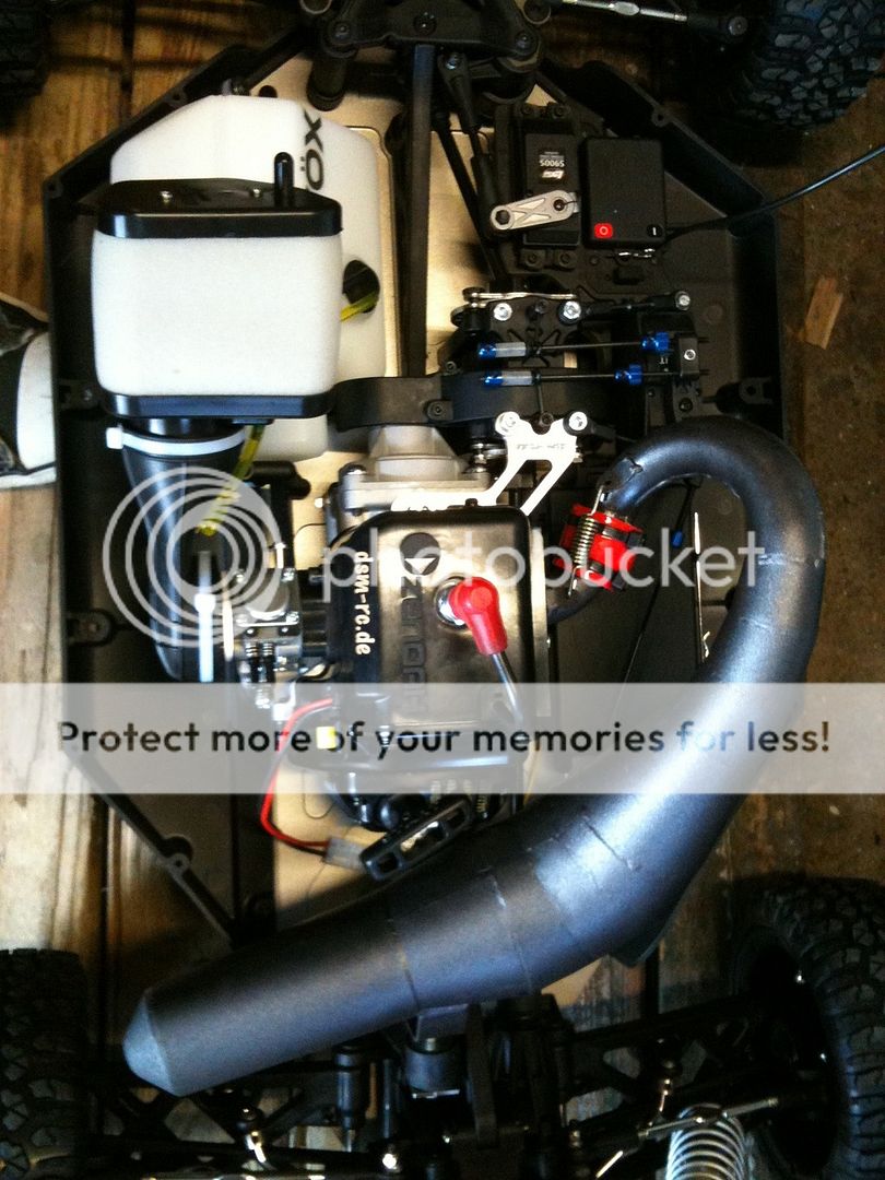

DA dieses unlackiert war und schon leichte Flugrosterscheinungen aufwies, hab ich dies gestern mit Ofenlack lackiert, welcher wiederrum bis 650 °C hitzefest ist und dem Reso einen guten Look verpasst:
