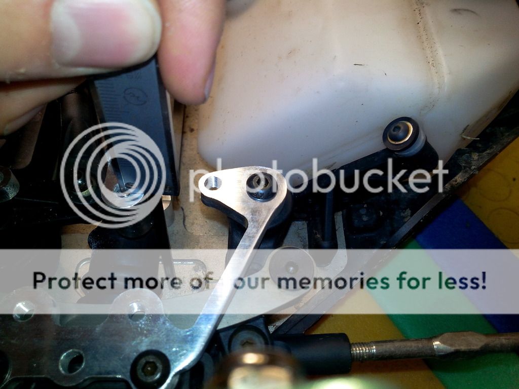

      So nach Rücksprache mit Dominik muss es wohl an der GPM Strebe liegen:
      Den Abstand auf dem Bild oben haben wir nachgemessen.
      Bei seinem KM beträgt der 71,4mm. Bei seinem Losi (Dachte der hat keinen) beträgt der Abstand 71,8mm
      Und nun ratet mal bei wem der Abstand wieder einmal abweicht. Richtig, bei meiner GPM Strebe. Diese hat nämlich einen Abstand von 73mm (Warum auch immer)
      Die Bohrung sitzt ebenfall etwas weiter vorne. Also morgen wieder feilen angesagt.
      Wobei das echt kein Sinn ergibt. Der Plastikdeckel passte ja perfekt.

      Doch, der hat beide, sowohl losi, als auch Km X2.
      Warum auch immer es so wieder ist, Also mein Area Zeugs passt wunder bar, gottseidank.
      Nach langem hat auch das von Domme gepasst, mit der meshplatte, aber nur weil ich den falschen flunsch hatte, wenn das gewusst hätte...
      So nachdem ich die Auflagefläche der GPM Strebe um 1,3mm nach unten und 1mm von oben und nach hinten gefeilt hab, passt auch die DSM Strebe einwandfrei rein.

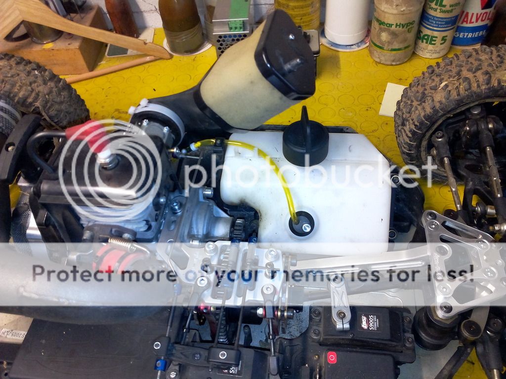

      Des Weiteren hab ich im Bereich der Spritschläuche ebenfalls etwas bissl optimiert. Zum einen wurde der schwarze Schlauch entfernt und das Loch im Gummipfropfen mit ner M5 Schraube und bissl Loctite verschlossen. An den durchsichtigen Schlauch hab ich dann nen neuen Spritfilter drangehängt, sowie das Rückschlagventil. Dieser dient nun als neue Zuleitung.
      Der Grund ist einfach der, dass ich gucken will, wie sich der Sprit im Schlauch bewegt wenn ich den Motor mit abgeknicktem Filter starten will. Ich hatte ja das Problem, dass er mir immer abgesoffen ist. Nun habe ich das Problem, dass er beim Starten zu wenig Sprit bekommt und immer nur kurz angeht, paar Sekunden läuft und dann wieder ausgeht. Mit dem durchsichtigen Schlauch kann ich mir das nun etwas angucken.

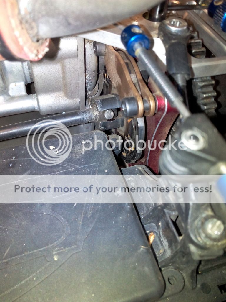

      Dann hier noch ein aktuelles Bild des hinteren Cups am Mitteldiff:
      Laufleistung des Cups ist:
      - 2 Tanks Wiese mit 19er Ritzel
      - 1 Tank Schnee mit 19er Ritzel
      - 1 Tank Straße/Wiese mitm 20er Ritzel
      Hab mich nochmals mit Dom darüber unterhalten. Wir sind beide der Meinung, dass die Cups zwar mehr Verschleiß als es normalerweise sein sollte aufweisen, dies aber nicht an einem Härte- bzw. Materialfehler liegt.

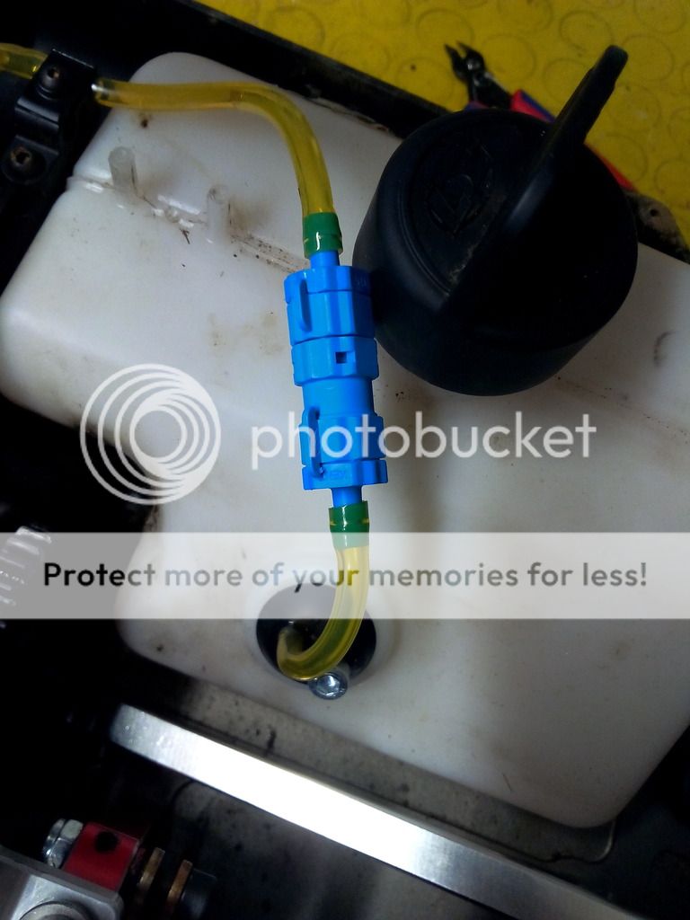

      Heute mal die KENT-Schlauchkupplungen verbaut. Das vereinfacht den Motorausbau noch mehr. Keine siffende Leitungen mehr beim Ausbauen, da die Kupplung dichtmacht, sobald se auseinandergesteckt wird

      Ja, das sieht nicht schlecht aus, der Gedanke war auch schonmal da, aber habe ich eigentich noch nie gebraucht.
      Aber von vorteil ist es, man muss nicht immer den schlauch runterfummeln, und dann wieder drauf machen.
      mal sehen, villt kommt das noch rein.
      Aber was kommen wird, ist diese Geschichte rc-car-online.de/shop/de/produ…mini-und-hpi-modelle.html
      Hatte ich schon am LRp verbaut, da musste ich es sogar verbauen, weil das reso im weg war.
      Aber kein unnützes abknicken mehr zwischen der Tankdichtung und Schlauch.
      Eigentlich hätte ich am FG nochmals zwei schlauchkupplungen mitbestellen sollen. hab ich aber verpennt^^
      Aber beim Losi muss ich eig recht oft mal den Motor ausbauen. Weiß schon gar ned mehr wegen was alles, aber kam doch schon recht häufig vor :P
