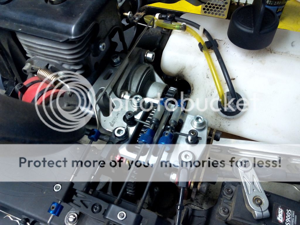

Heute konnt ich endlich mal das 20er Ritzel ausgiebig testen
Hier das Video:
youtube.com/watch?v=LyKvSK13JAE&feature=youtu.be
Fazit:
Der Motor dreht nun nicht mehr so extrem schnell hoch und der Drehzahlverlauf ist durch die längere Übersetzung nen Tacken träger geworden. Auf der Straße bei super Grip braucht er ausm Stand raus nen Tick länger, bis er voll ausgedreht hat. Auf der Wiese dreht alles wie gewohnt durch. Am Topspeed hab ich jetzt keinen großen Unterschied gemerkt. Kann sein dass er minimal schneller ist, aber das werd ich nur auf der Wiese erkennen können, da ich nie groß auf der Straße mit dem 19er Ritzel gefahren bin.
Im großen und ganzen denke ich hier ne schöne Kombo gefunden zu haben. Damit die RCR Bremsbeläge schön greifen hab ich das Bremsservo von 40 auf 73% Servoweg hochschrauben müssen.
Mal gucken was die Motortemps sagen. Er muss ja nun etwas mehr arbeiten. Aber ich denke das wird schon passen.
