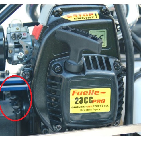

Welches offene zahnrad mich noch nerft ist das Mittig vom fahrzeug siehe bild
Aber kp wie ich das dicht machen soll

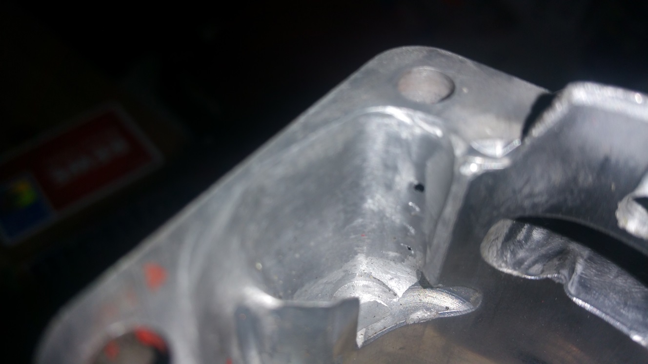

Motor eingeschickt gehabt, und festgestellt, der hatte löcher die er vorhins nicht hatte, oder kp...
Erst mal mit JB Weld versucht zu zu machen, ging auch, Kompression wurde auch etwas mehr, aber war noch nicht das was ich erhofft hatte, trotz neuen Kolben plus ring.
egal, versucht zu starten, und machte kein Mux, versucht mit Sprit in brennraum zu starten, aber auch nichts, habe 2 weitere Vergaser versucht, und sogar einen neuen gekauft, brachte aber alles nichts... Daanach hat sich ,eine Zündung verabschiedet, kp warum??? Auch neue Kerze versucht aber nichts
Somit kann ich von Ausgehen, Motor ist schrott.
Egal, jetzt habe ich ein Neuen gebrauchten Motor gekauft, Zenoah G290, Ca 90 Euro hat der mich gekostet, und das top aus, und auch die Kompression, hammer, ein Merklicher Unterschied zum RCMK, naja, mir kommt nicht mehr anderes her, auser Zenoah, die laufen wie ein Uhrwerk. Aber sobald der Kolbenring platt ist, kommt der Neue Kolben plus Ring vom RCMK rein, weil der erweiterte Schierkerben hat.

Haste das beim DOmink machen lassen? Wenn ja, würd ich gleich mal nachfragen was los war.
Warum fährst du eig immer ohne Karo? -
THX,
Ich kann es wahrlich nicht mehr sagen ob das so war, ich hatte ihn zu DSM geschickt, und er meinte, man hat da schon was am Motor gemacht, nun ja ist halt so, den kopf habe ich noch da, und auch festgestellt, das er keinen Sprit mehr anzieht, der Zenoah zieht den Sprit noch schön sauber an.
Das ist jhalt das, wenn mehrere Leute an einem Motor was machen. Egal, ich gebe niemanden die Schuld, zumal der Motor ja auch über 180 Grad heiß wurde, der zenoah dürfte gefühlte 120 grad heutew gehabt haben, Thermometer vergessen gehabt
Ich weiß auch nicht warum ich immer Ohne karo fahren Der Kage muss das aushalten, und wirklicher dreckschutz ist die karo auch nicht.
Mit Dom hatte ich schon geschrieben, kann sich das auch nicht erklären.Nein ich bin nicht die Signatur. Ich sortiere hier nur den Buchstabensalat, den mein Besitzer hier eben fabriziert hat! -
Achso der war davor schon irgendiwe bearbeitet worden.
Hätte mich schon gewundert. Der DOminik macht normalerweise kein Murks =)
Schade um den RCMK, allerdings ist bei RCMK die Zündung nix und man muss die bearbeiten lassen, damit die richtig was taugen. DIe BEschichtung ist zwar noch besser als die von Zenoah, aber im Endeffekt fährste jetzt mit dem bewährten 290er glaube ich doch besser.

Ja das war der grund warum ich zu RCMK rübergewechselt hatte, die beschichtung ist der Wahnsinn, kolben hatte riefen, Motorblock innen nicht mal anähernd.
Liegt aber am schlechten Lufi.
Ich weiß nicht ob ich den Motor bearbeiten lassen soll, oder so lassen soll, bis jetzt gefällt er mir sehr gut, auch die endgeschwindigkeit ist nicht schlecht, untenrum fehlt es einfach noch bischen, aber eins ist gewiss, die fetten MT reifen mache ich nie wieder drauf.
