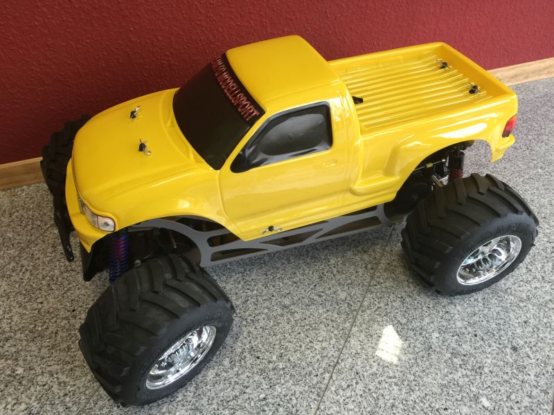

      So, hier will ich mal was zu meinem 2. Monster schreiben.

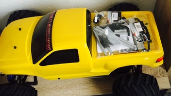

      Es handelt sich dabei ebenfalls um ein 4WD Monster WB535 allerdings dieses in der HT Version. Geordert habe ich ihn gleich mit Alugetriebeplatte und Bremssattel passend dazu, sowie Kardangelenken vorne mit Kugelköpfen sowie Kugelköpfe in den Wellen hinten. Den Motor habe ich in der Standardausführung bestellt da ich diesen beiseite legen wollte für mein Bashmonster.

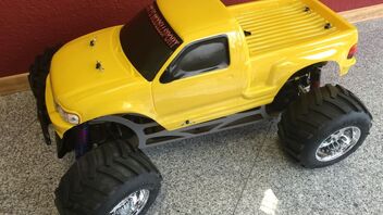

      Leider war die Unlackierte Karo nicht mehr lieferbar, sodass ich dann erstmal eine Gelbe genommen habe.

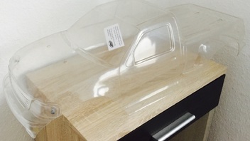

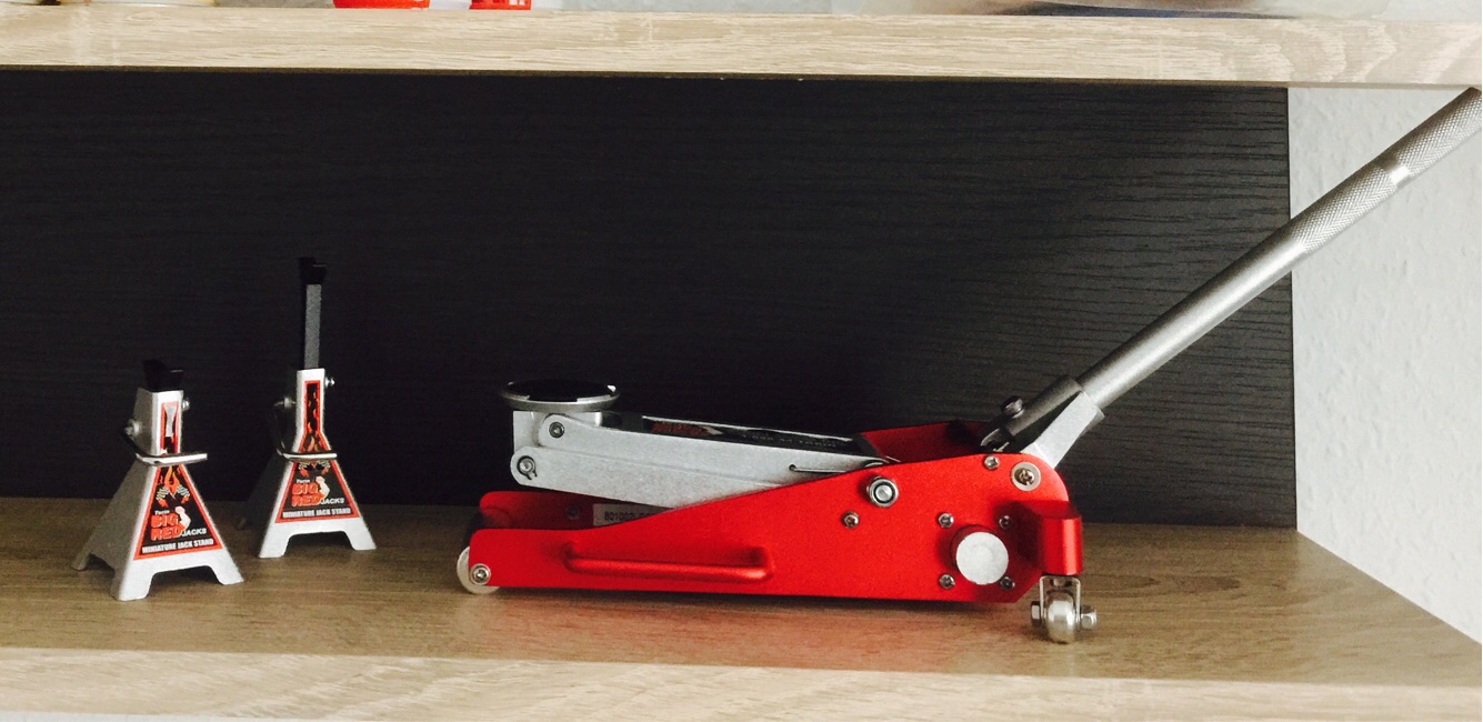

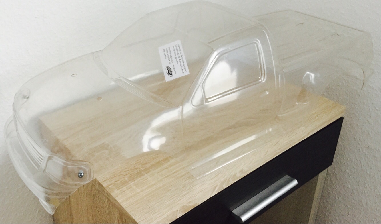

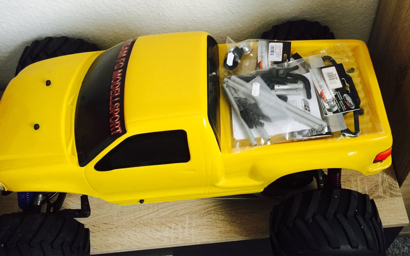

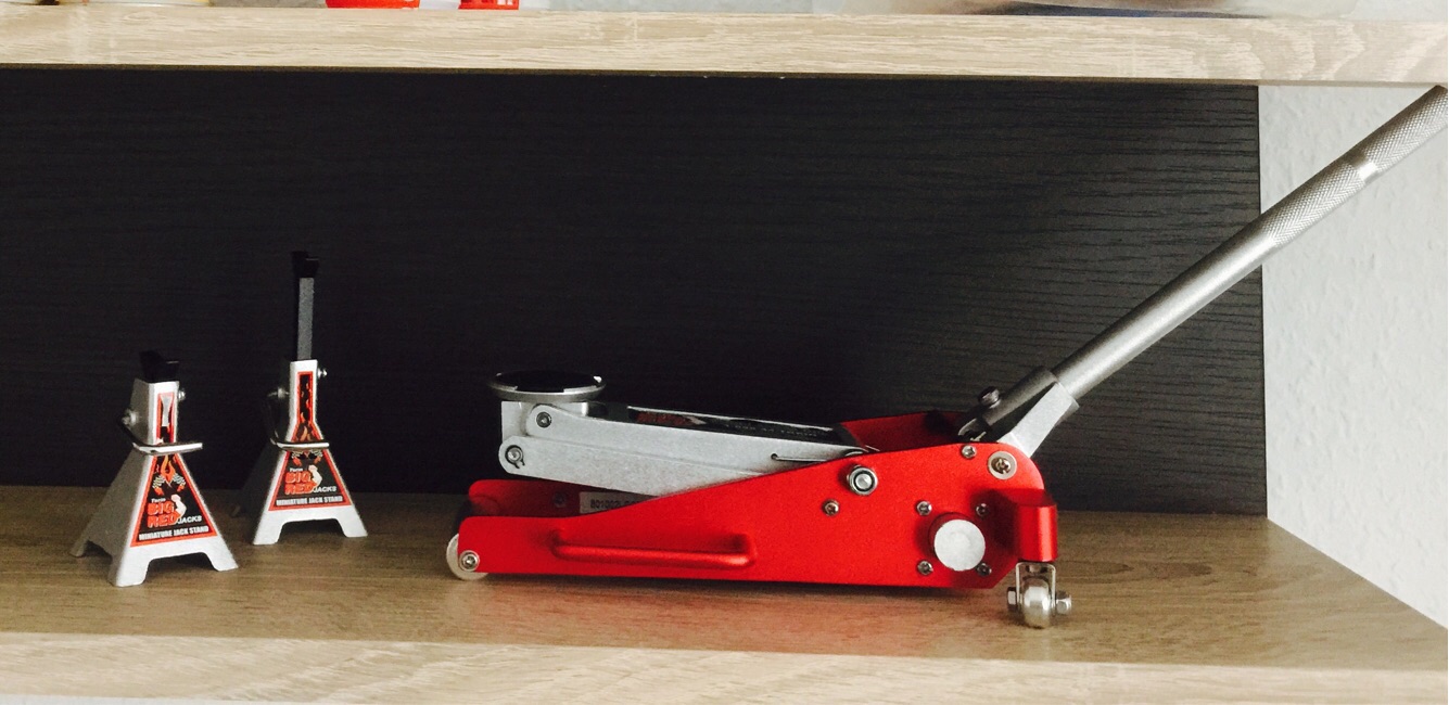

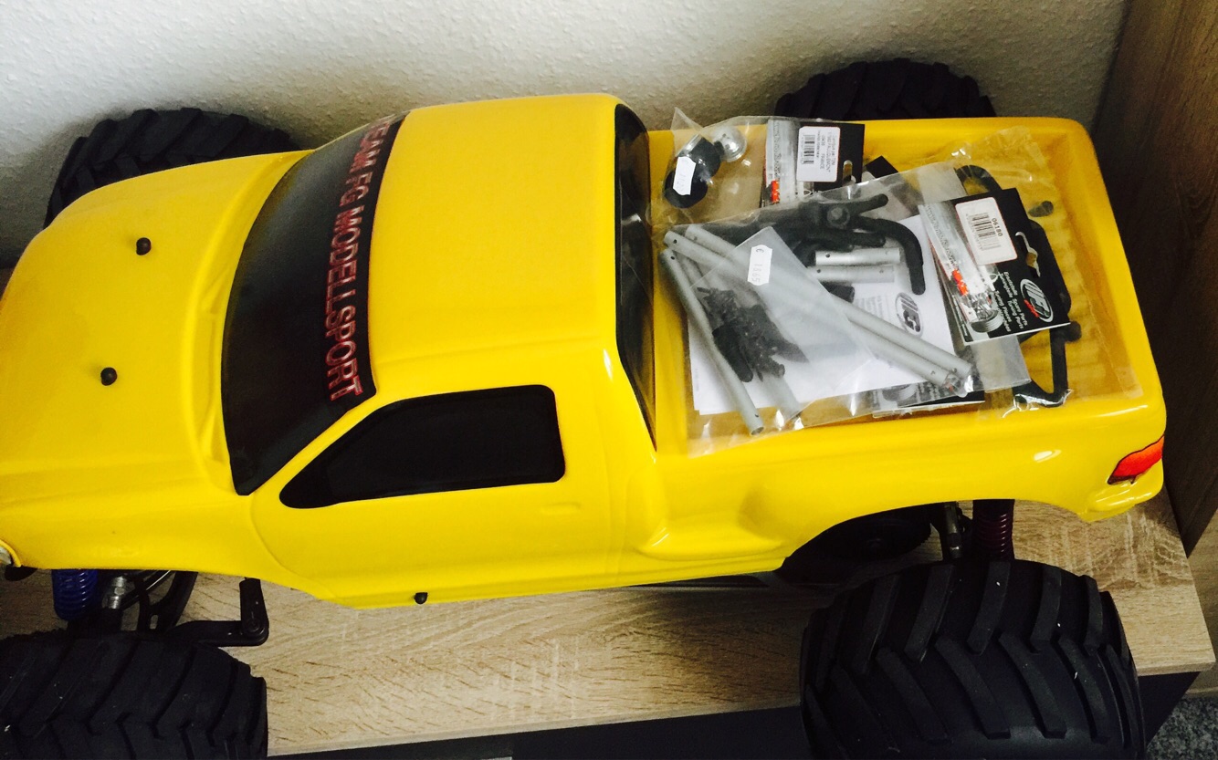

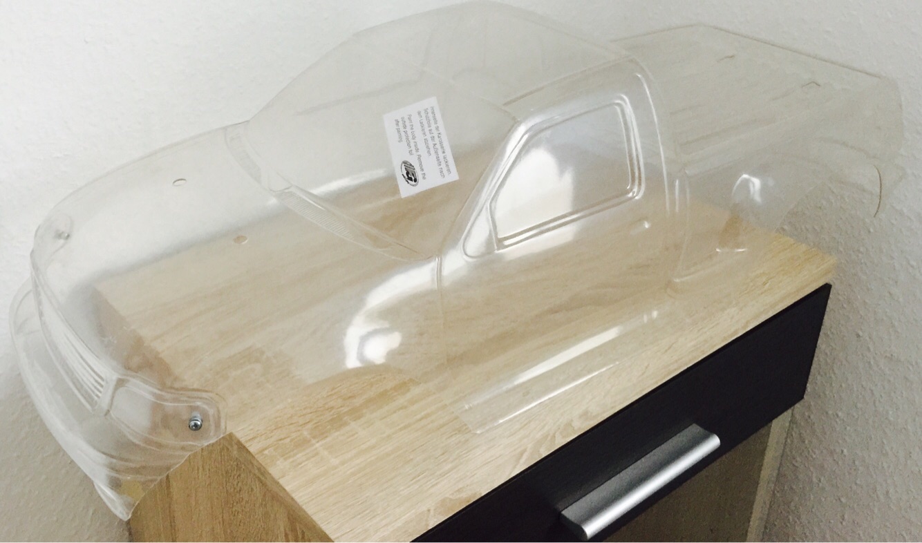

      Als dann endlich wieder die Unlackierte Karo lieferbar war habe ich in dem Zug gleich etwas größer eingekauft...

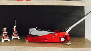

      Mini- Wagenheber und Böcke, die Karo, Lacke und Kleinteile wie Überrollbügel, einen 2. Rammbügel, Zusatzscheinwerfer und den Beschlagsatz für das Monster - Ganz Klar Optikorientiert...

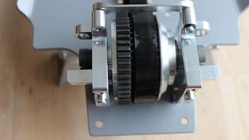

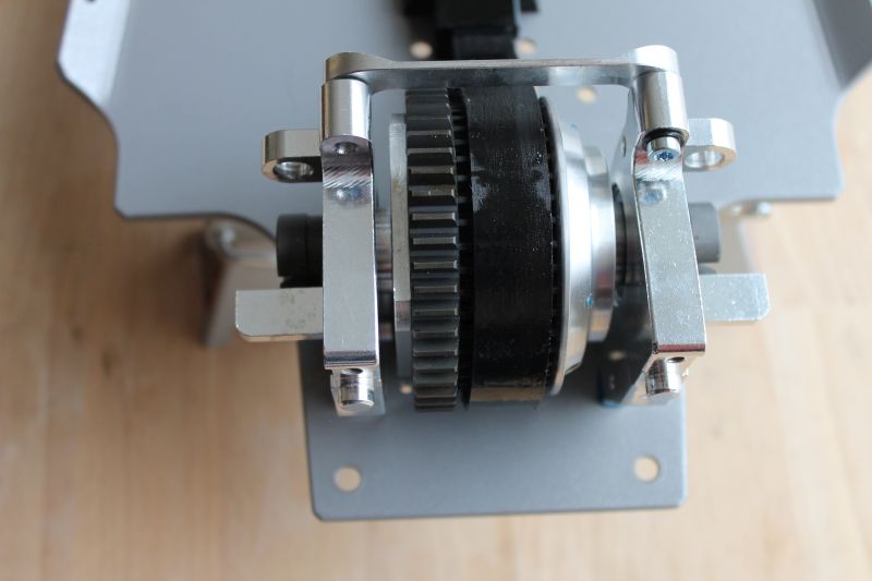

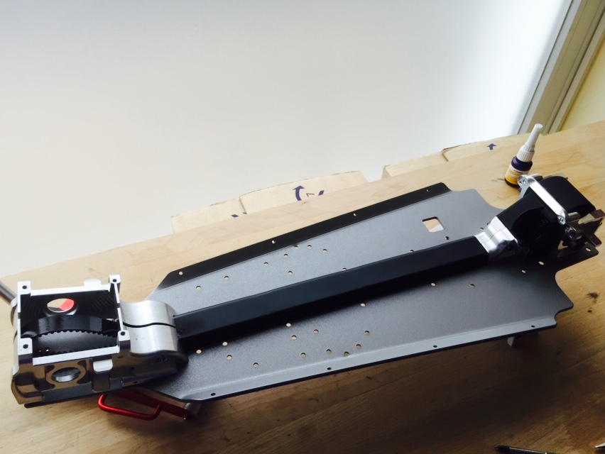

      So, da das Alptraummonster wieder fährt kann ich mich nun meinem Schönwettermonster widmen..
      Das Monster habe ich ja Neu gekauft und wurde auch nicht gefahren - Gewicht im Originalzustand ==> 12,3 KG ca.

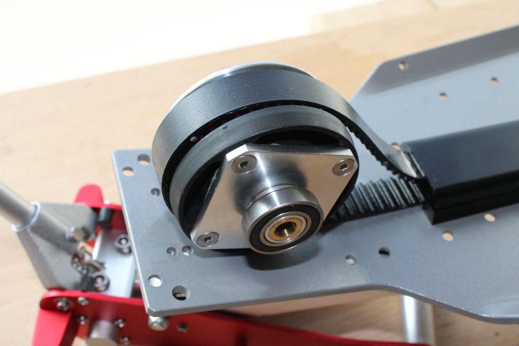

      Auch bei diesem habe ich den Riemen mit dem Spray behandelt und angefangen das Monster mit Aluteilen wieder aufzubauen.

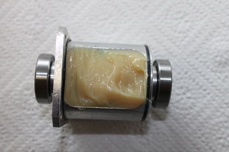

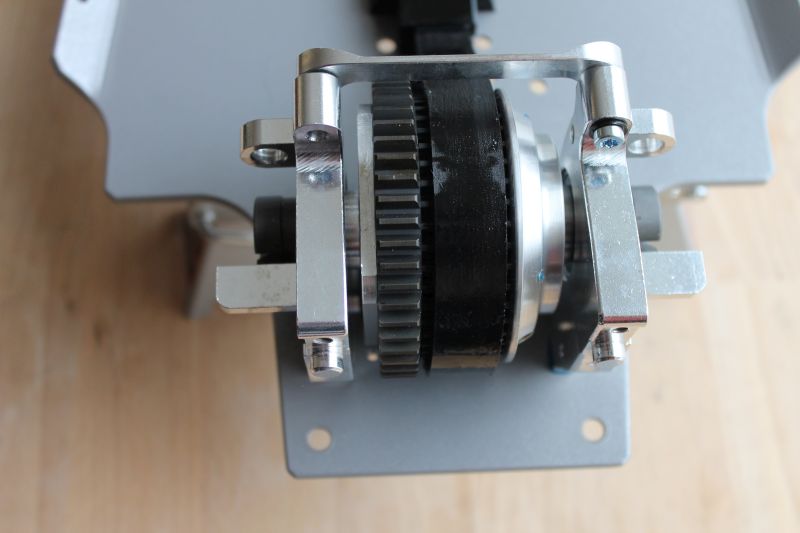

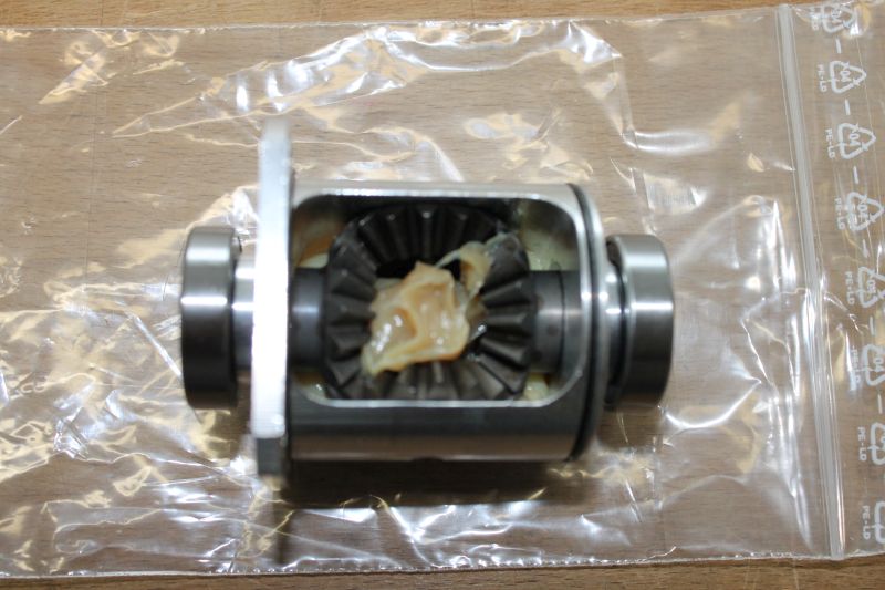

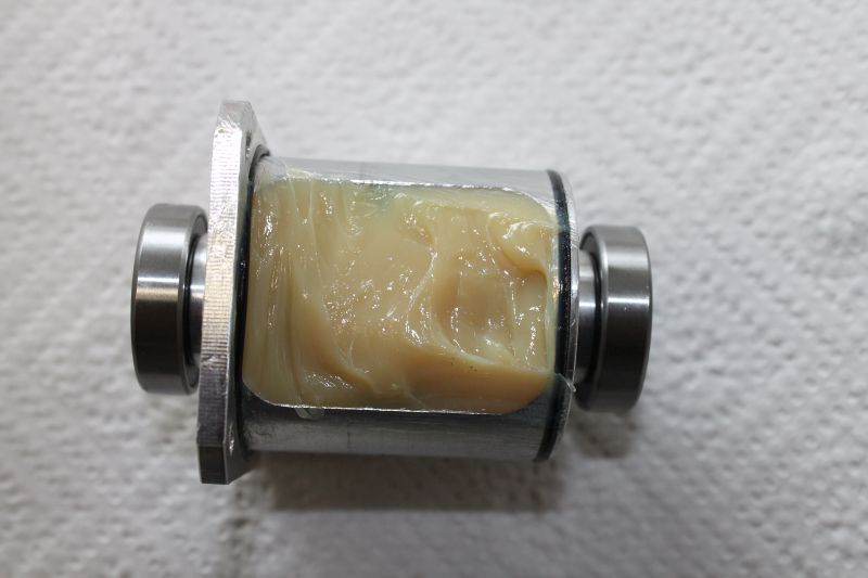

      Angefangen natürlich bei Diffumbau auf Alu - leider nicht ganz so einfach wie gedacht da eine von 4 Schrauben sich nicht lösen ließ ;(

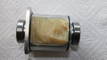

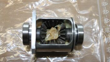

      im Ersten Bild sieht man schön wie wenig Fett drinnen ist - also ordentlich Sperrfett eingefüllt.
      Das ganze dann mit Aluböcken auf die Chassieplatte geschraubt, natürlich immer schön mit Schraubensicherung...
      Gewichtszuwachs bis hierhin aufgrund von Aluteilen - 143g - 12,503 KG

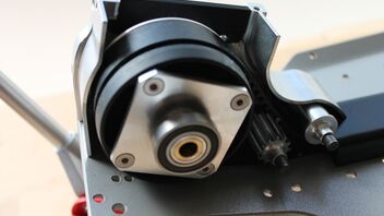

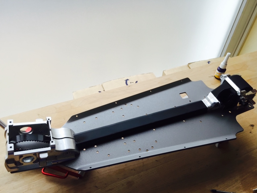

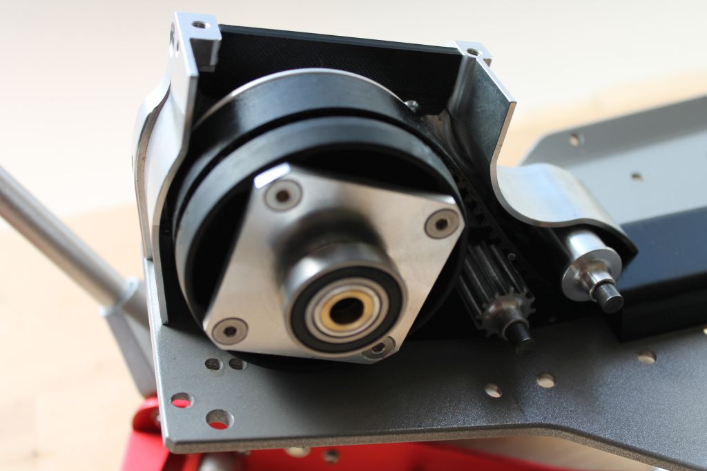

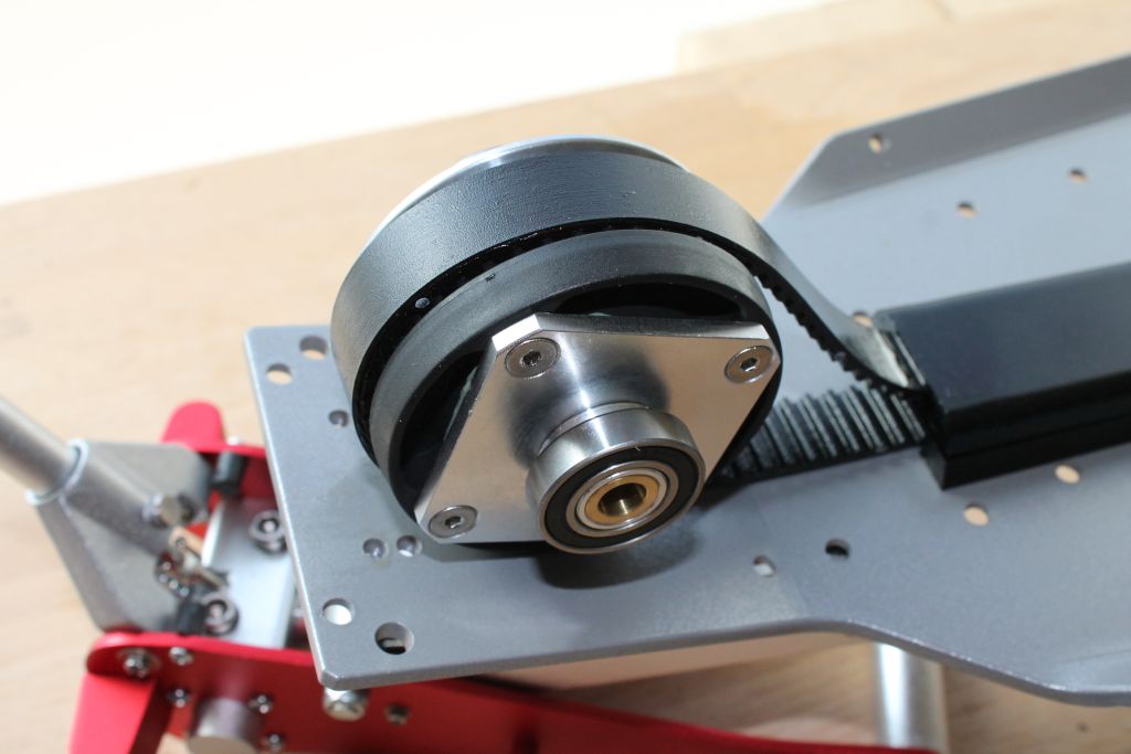

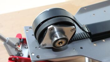

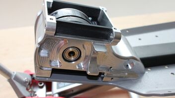

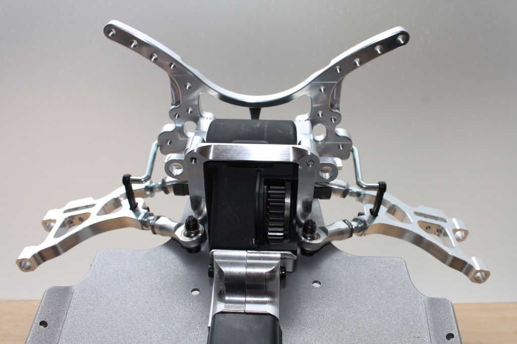

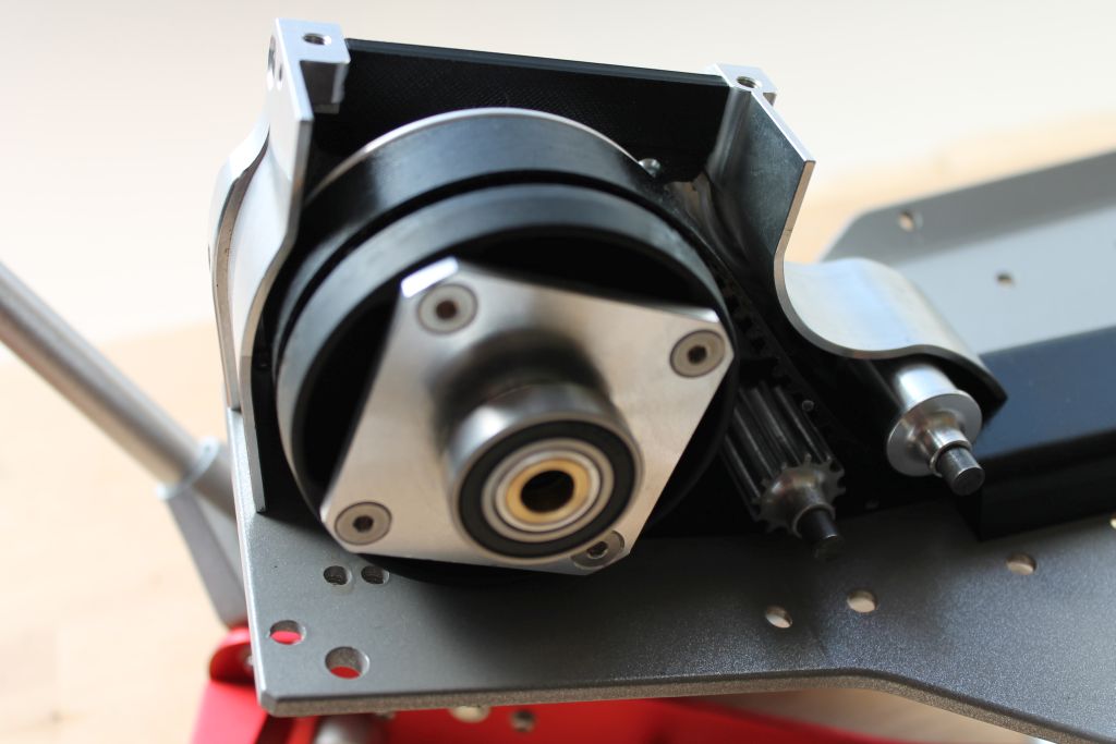

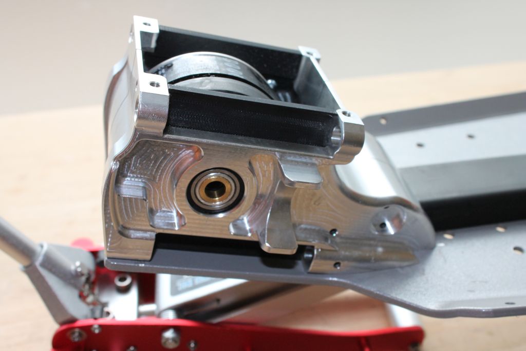

      Bei der Montage des Spannrollengehäuses und der Hinterachsabdeckung war dann schon deutlich zu merken das alles irgendwie besser passt.
      Leider konnte ich nicht weiterschrauben da ich die Schrauben des Vorderen Differenzials nicht Zerstörungsfrei abbekomme und erstmal Teile ordern musste...
      Gewichtszuwachs bis hierhin aufgrund von Aluteilen - 23g - 12,526 KG

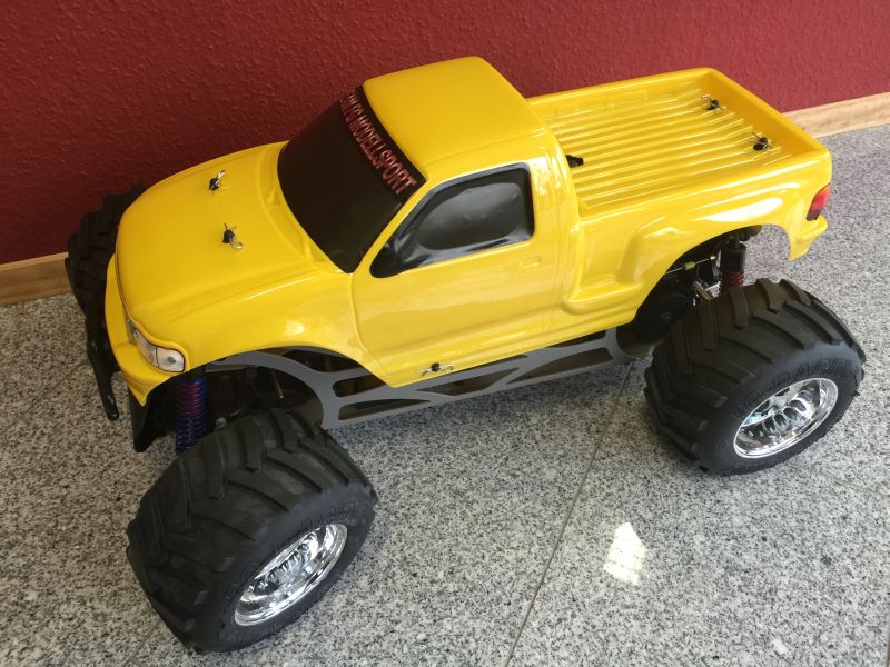

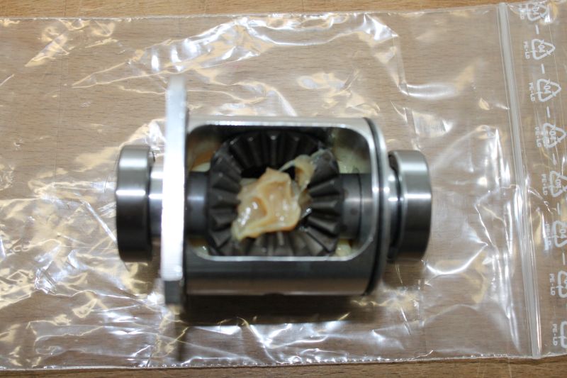

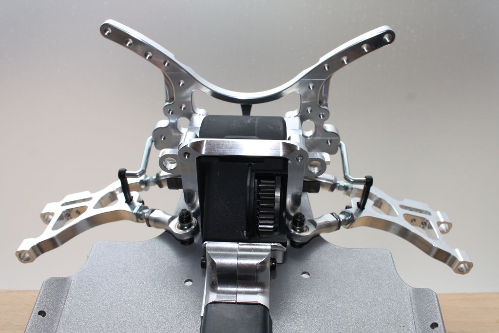

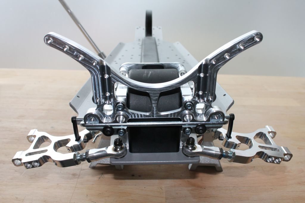

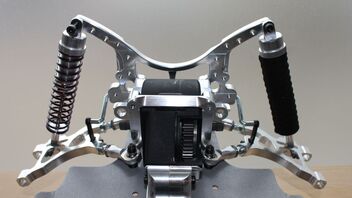

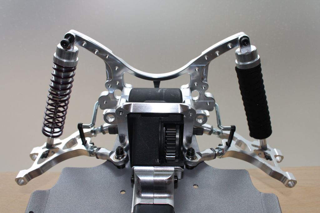

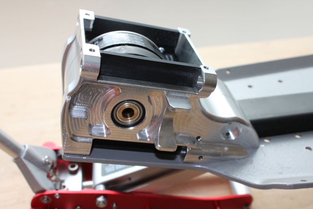

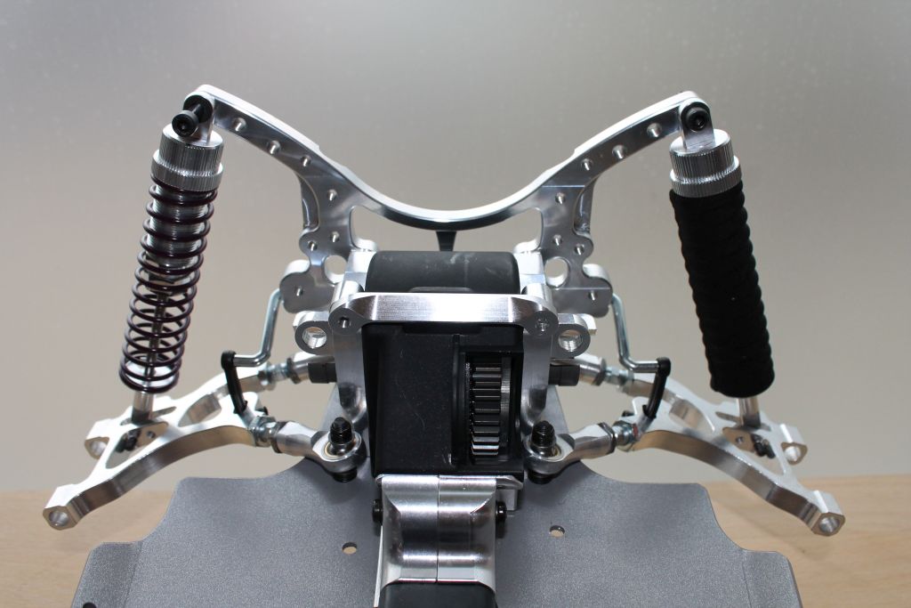

      So, weiter geht es, ich habe zwischenzeitlich das Vordere Differenzial Umgebaut und mit Sperrfett befüllt sowie an der Hinterachse weitergemacht.
      Konsequenterweise mit Aludämpfern....
      Gewichtszuwachs bis hierhin aufgrund von Aluteilen - 245g - 12,771 KG
