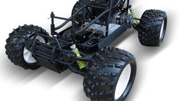

Keine 5 Minuten gefahren geht nix mehr heuelt nur noch auf erst funzte alles nu geht er sauber an aber beschleunigt nicht hab den ma geschaut nu funzte auch die bremse nicht mehr hab leider das Werkzeug nicht um richtig zu schauen
HILFE bitteModellba halt:banger:

Wird wohl entweder ein Zahnrad Defekt sein, oder lose, hast du vor der ersten Fahrt alle Schrauben nachgezogen?

Zurückschicken würde ich das nicht, kostet mehr als die Ersatzteile
Sind halt Kinderkrankheiten :whistling:

Wenn ne Firma nen Großmodell komplett fahrfertig für 450 Öcken auf den Markt bringt, kann man eigentlich davon ausgehen, dass das ein kurzer Spaß wird. Nicht umsonst zahlt man für TOP Modelle 1500 Scheine wenn man alles neu kauft und die Schwachstellen beseitigt. Dass bei dir die Kupplung gebrochen ist, ist natürlich extrem ärgerlich, aber du kannst davon ausgehen, dass du mehr als den Kaufpreis nochmal reinstecken darfst um das Ding haltbar zu machen Solltest du die defekten Teile ersetzen, dann darfste an denen ned sparen. Wer bei nem Großmodell nur die billigsten Teile kauft um Geld zu sparen, der kauft zweimal^^.
is ned böse gemeint, aber nen Großmodell kann hin und wieder ne Sparkasse werden^^ -
@DFKmc: Ich fahre den selber (Carson Comanche) (Hat schon recht nen Paar mehr Jahre auf dem Buckel), ich habe bisher noch nicht viel Reinstecken müssen, hatte bisher nur Schwachstellen, die Fg auch hat
Das waren:
- Motorbock groß aus Alu (kleiner ist Serienmäßig aus Alu)
- Zahnräder gegen welche aus Stahl tauschen
- Dämpfer gegen ordentliche Austauschen (andere Option währe O-Ringe wechseln), da diese den geist aufgegeben haben.
- Kupplung war nach 10 Litern runter (kostet 10 euro)
- ein Paar Kugelpfannen waren nach Crashes gebrochen
Viel mehr habe ich nicht wechseln müssen, und der war schon in Kieskuhlen etc.

Hi ganz im ernst,lass dir das Geld zurück geben,das ist für mich eines der schlechtesten Grossmodelle das auf dem Markt ist,sorry ist so. Dann lieber noch 2-3Monate Geld zur Seite legen und was gescheites gekauft,zb.FG ,Hpi Baja, ect.
Oder schauen das du was gutes im Ebay schiesen kannst...manchmal hast Du fürn guten Kurs ein Top-Modell.
Das Teil was du dir da angelacht hast,ist 1.viel zu schwer daher zu träge hat kein Dampf dazu bräuchtest Du mindestens 30,5ccm und das hält dein Antrieb schon garnicht aus.Zudem ist das gesamte Material minderwertig,hab das Teil schon mal Life gesehen.....einfach Furchtbar wie sich das Ding Quält wenns überhaupt fährt.Wenn du unbedingt ein Monster fahren möchtest,dann hol dir den von FG=Franz Gröschl
Ist nur ein Tipp,lasse dir ja das Teil nicht umtauschen

Mein erster 1:5 er war, sowohl als auch, spruch Carson, und FG, ich habe das teil zum teil auf FG zurück gebaut...
Aber wenn ich das rechne, kann ich mir gleich nen gescheiten FG besorgen, und das habe ich jetzt auch.
Dann wird nur das wichtigste aus Alu verbaut und gut ist.
Meinen der morgen kommen sollte habe ich für 480 euro bekommen, Aluachsschenkel vorne verbaut, bremse vorne verbaut, dann kommt mein getriebe rein vom 97 iger fg, vorder bremse fliegt raus, und wird auch gegen eine tuning Bremse getauscht.

Glaub mir habe schon viel Lehrgeld bezahlt....und ich betreibe das Hobby schon seit über 15Jahre.
Als nächstes werden die Dämpfer undicht oder die 0815 Servos verrecken,mal vom Antriebstrag abgesehen...das kommt alles nach und nach,glaub mir.Hätte keine Lust alle 14 Tage die Antriebsknocken ect zu tauschen nur weil es Material mässig zu schlecht und zu dünn ist.
Aber das musst du wissen was du machst.
