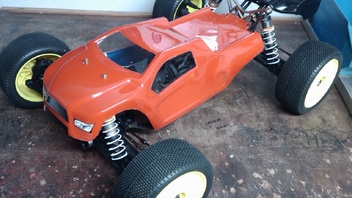

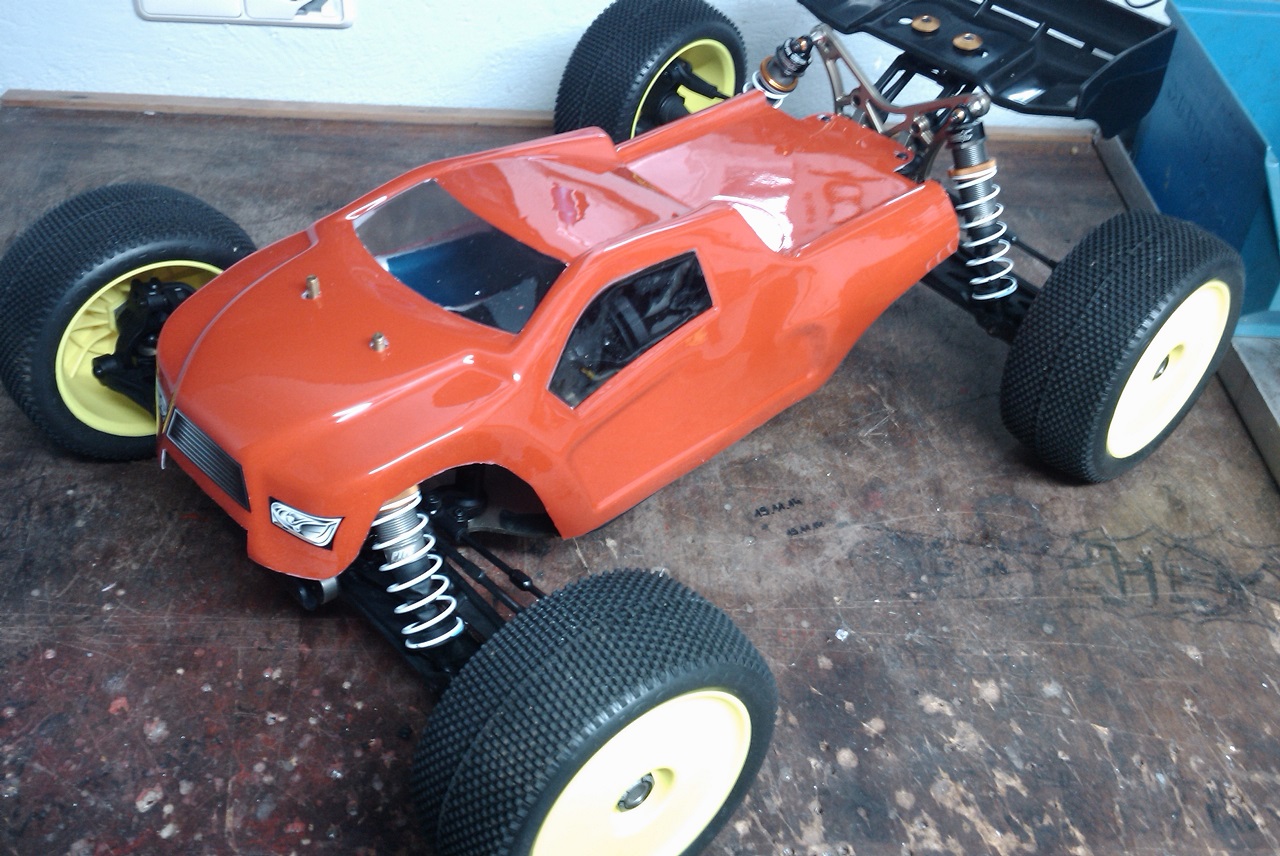

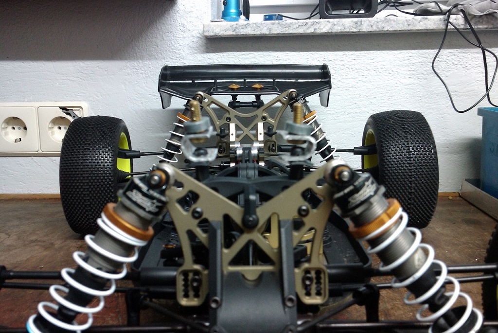

      Hab jetzt mal ein paar Bilder von ihm gemacht, die Diffs wurden schon eingebaut (Hinten:50k, Mitte und Vorne:30k).
      Die Karo ist eig Rot, leider hab ich grad nur die Kamera eines 5 Jahre altes HTC Hero zur Verfügung.

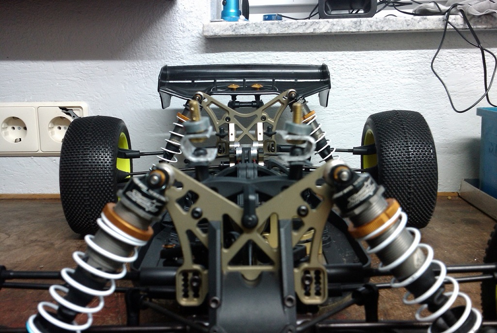

      Hab auch ein Bild von meinen Abstandhalter für die Karosserie (leider hab ich nicht geschafft es scharf zu stellen).
      Hier hab ich jeweils ein 30x15mm großes Aluplätchen zugeschintten, danach wurde ein 5mm und 7mm Loch auf jeder Seite gebohrt und ein M5 Schraube wurde befestigt. Danach hab ich das Blech gebogen und fertig (ich muss zugeben das die auf dem Bild zusehenden nicht meine Ersten waren) .

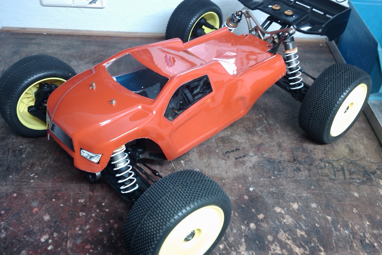

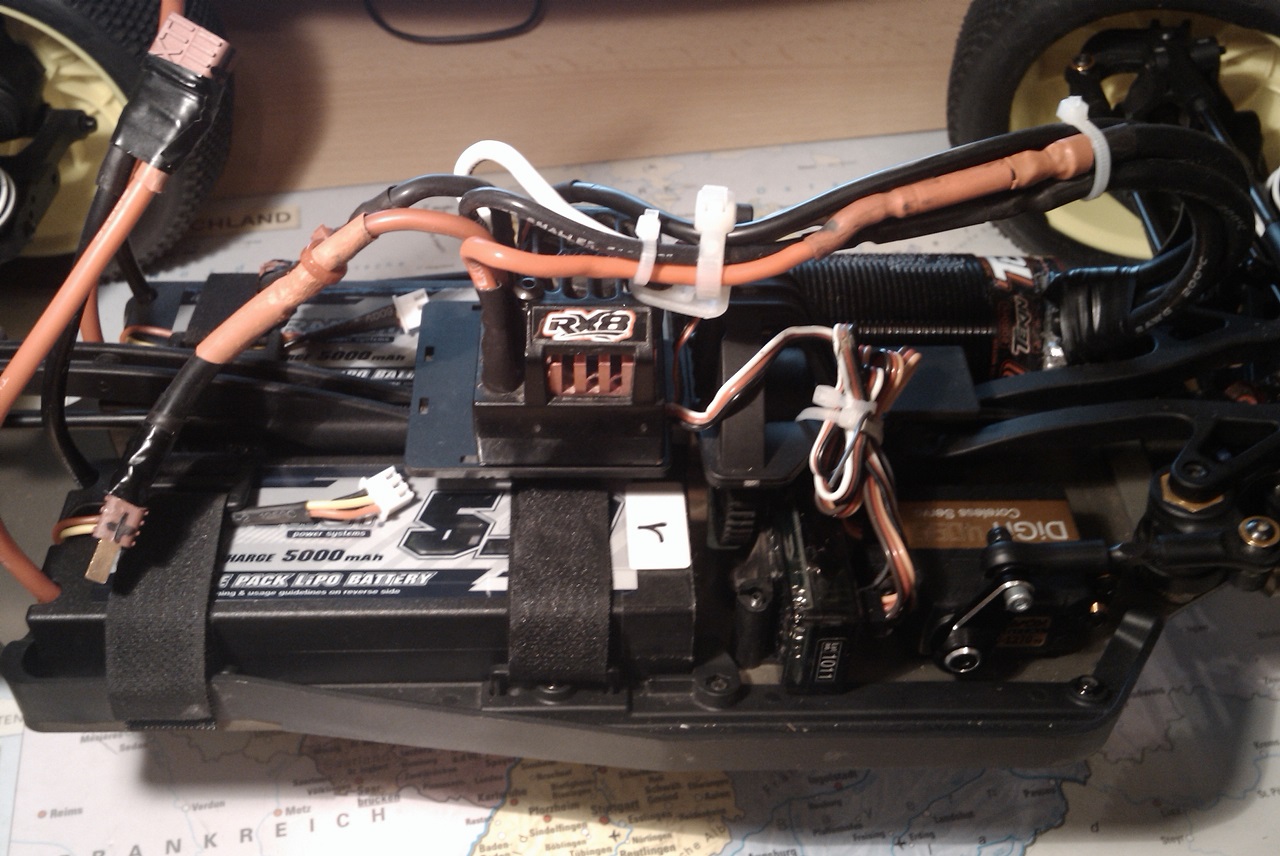

      Heute hab ich ihn fast fertig gestellt, lediglich die Reifen müssen noch verklebt werden(warte dafür auf einen wärmeren Tag).

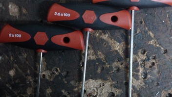

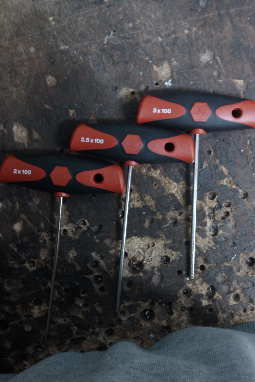

      Konnte auch mein neues Werkzeug ausprobieren.

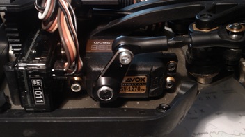

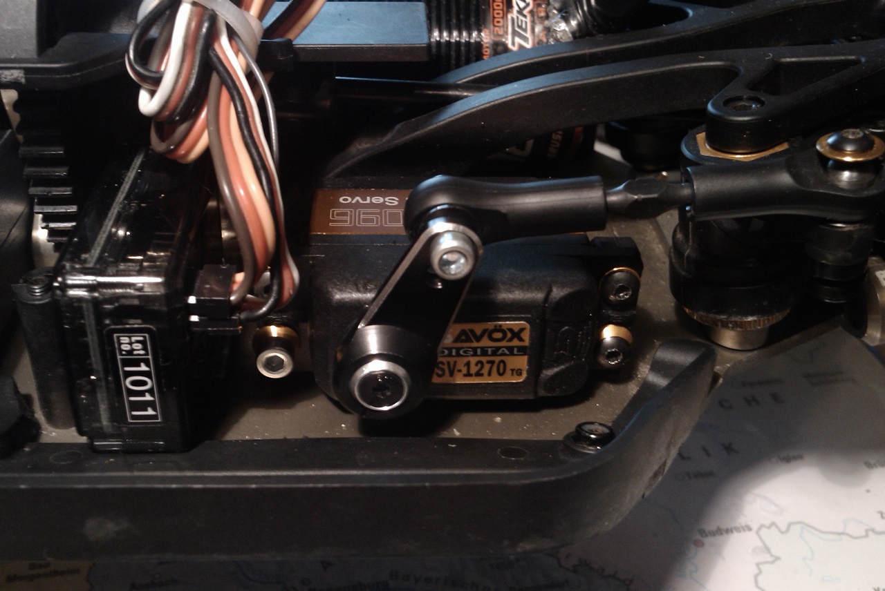

      Bei meinen heutigen Test kann ich sagen, dass der Vorbesitzer einen guten Job in Sache Dämpfer gemacht hat, das Federverhalten ist echt spitze. Auch konnte ich mich von der QUALITÄT die Tekin hat überzeugen, hab noch nichts besseres gesehen; wie ruhig der Motor läuft, wie sauber er beim Anfahren die Drehzahl steigert und auch die Einstellungen des Reglers funktionieren und werden merklich umgesetzt.Das Savöx Servo hat sich auch auf jeden Fall gelohnt, echt direkt und die POWER ist deutlich spürbar.Das Servohorn ist von Robitronic und ist gut verarbeitet und für 7 Euro manchmal bei Amazon zu haben.
      Zusammenfassend: Gesamtpreis 600 (ohne Akkus und Ladegerät) Euro, für fast perfektes (bis jetzt) Auto, kann mich echt nicht beschweren. Lohnt sich auf jeden Fall, wenn man bedenkt das ich damit knapp 900 gesparrt hab, gebraucht zu kaufen.

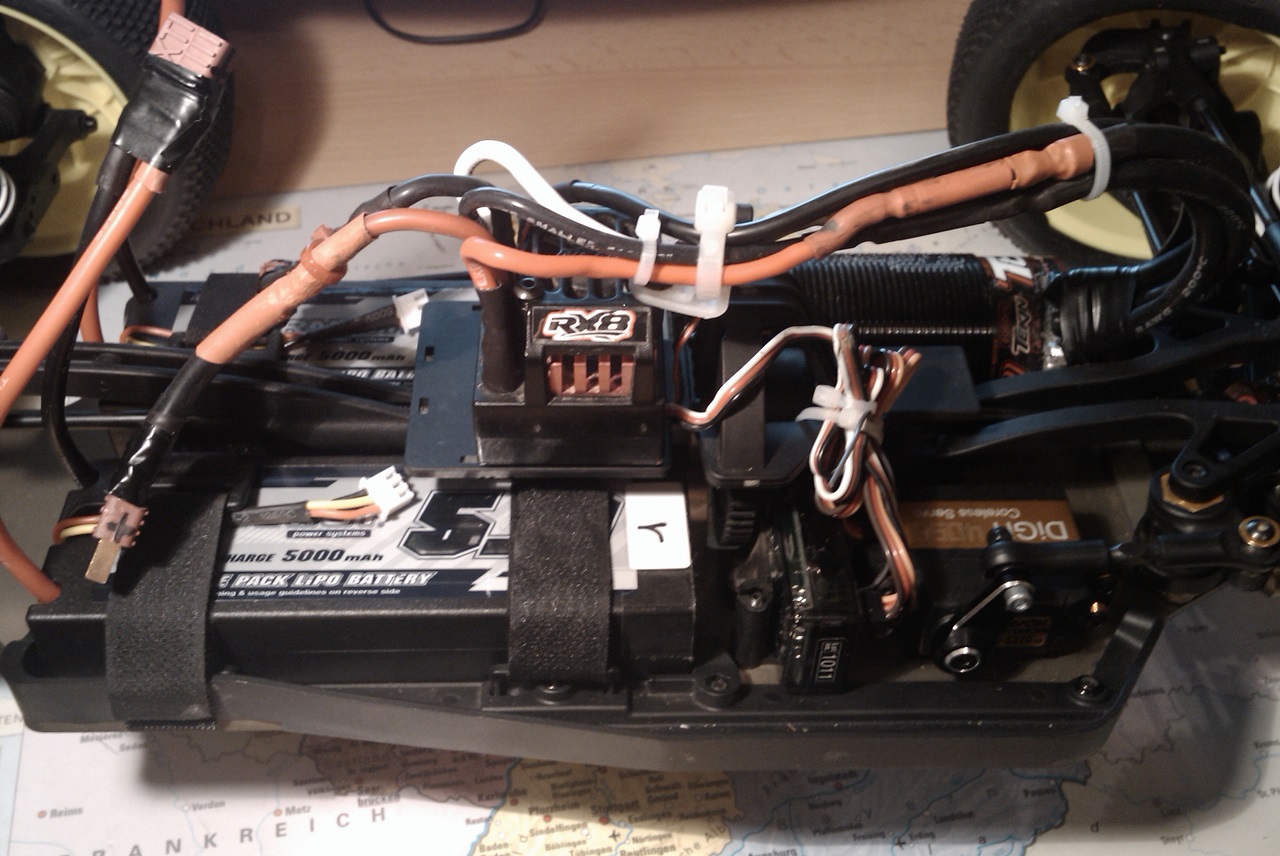

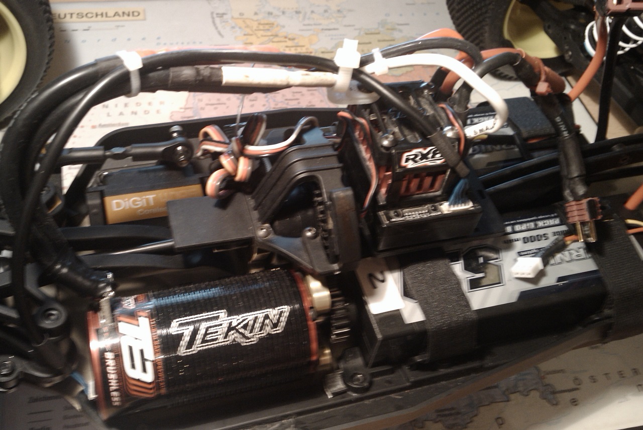

      Hi!

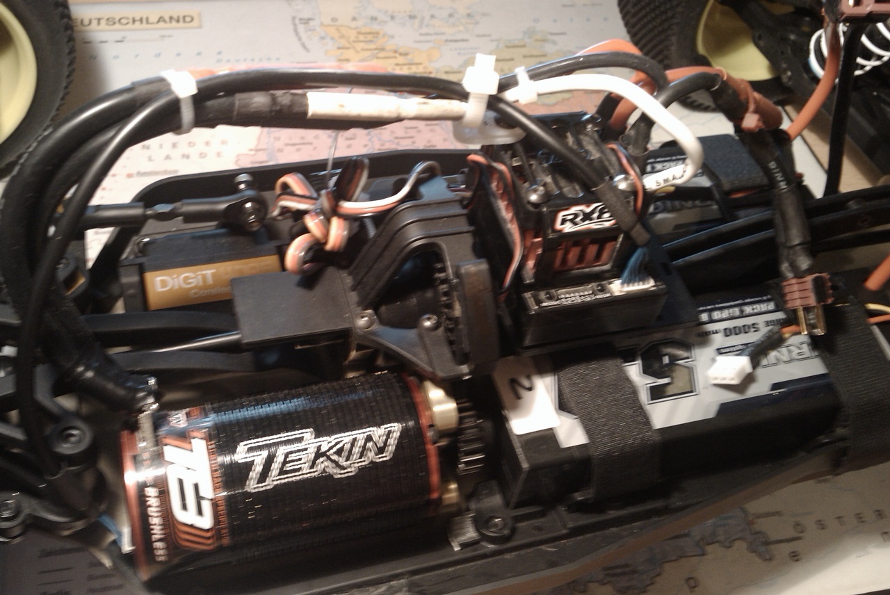

      das schaut schon ganz gut aus, aber tuh dir selbst ein Gefallen und mach die Kabel noch mal neu. Deine Wege schauen sehr lang aus. Ich würde den Regler so drehen, dass die Anschlüsse auf der Motor Seite sind. Die Kabel am Motor um 180grad drehen, so dass sie über den Motor durch den Kabelhalter gehen und dann zum Regler. Wichtig alle Kabel müssen gleich lang sein. Es bilden sich also kleine Schlaufen. Fang am besten mit dem längsten Kabel an und mach die andern genauso lang. Schau Firma, die Verkabelung im Buggy an. Da gibt es viele gute Beispiele.
      Hast du den Truggy oder den Buggy Motor von Tekin verbaut?
      Gruß Mr E-Maxx
      Heute dann meine erste Ausfahrt, und direkt der erste Schaden : Kabelbruch, das Minuskabel von den Akkus zu Regler hatte einen Wackelkontakt.
      Hab mit jetzt 12AWG Kabel bestellt und werde nochmal neu verlöten (auch die Motorkabel), um dann auch die Kabel neu und besser zu verlegen.
      Hi,
      die Kabel noch mal neu zu machen ist der Richtige Weg. Ich habe mir schon fast gedacht, dass das nichts wird. ^^
      Hier mal ein paar Beispiele
      neobuggy.net/2014/03/28/under-the-hood-ryan-lutz/
      rctech.net/forum/electric-off-…m-durango-dex408v2-9.html
      Ich persönlich finde das zweite deutlich eleganter und habe es bei mir fast auch so gemacht. Habe jedoch kein Tekin Regler.
      Lass dir Zeit beim Löten, ist bei dem Auto wirklich nicht einfach das ganze schön aussehen zu lassen, aber wenn es einmal passt und man den Dreh raus hat geht es ganz gut. Sobald mein Buggy wieder die richtige Combo hat, werde ich die Kabel auch wieder richtig verlegen können. Ich kann bei dem aktuellen Motor die Kabel nicht kürzen, da der Motor in meinen Maxx soll und ich sie deshalb nicht abschneiden will.
