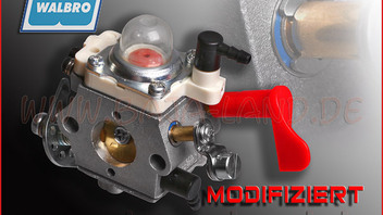

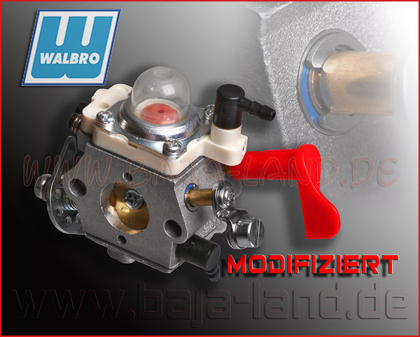

Moin,schön das Du den Baja hast,und denk dran das du den Servoweg begrenzt (Gas/Bremse) da sonst immer Druck od Zug auf der Vergaserwelle ist und sie deshalb schnell spiel bekommt und somit falschluft ziehen kann,und das heisst, das die Drehzahl sich erhöht und der Motor nicht mehr sauber läuft....und das schlimmste ist das dadurch feiner Dreck in den Motor kommt und du dir Riefen in den Zylinder ziehst=Motortod. Am besten um das zu vermeiden einen Vergaser mit Kugellager wo die Vergaserwelle durchläuft kaufen.

Hier mal ein Bild vom Vergaser mit Kugellager
