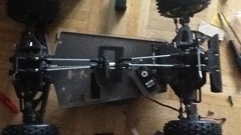

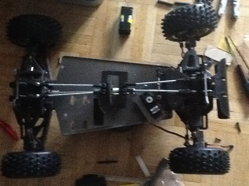

      Beim umbau dachte ich mir das ich eine art achsmanschetten baue und damit vom Motor zu
      den Achsen die gelenke schütze
      Das klappt bis heute echt klasse, hab da noch etwas fett rein gemacht und bin zufrieden.

      Es folgte auch der umbau vom akkufach, da ich bald auch 3S fahren will musste platz her
      und da der akku halter so auch nicht mehr passte wurde auch auf klettverschuss umgebaut
