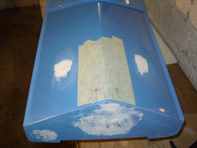

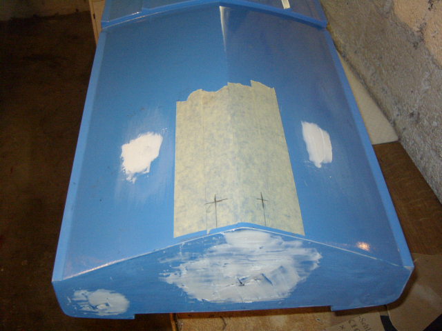

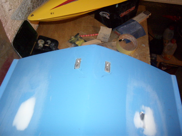

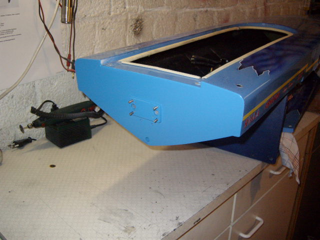

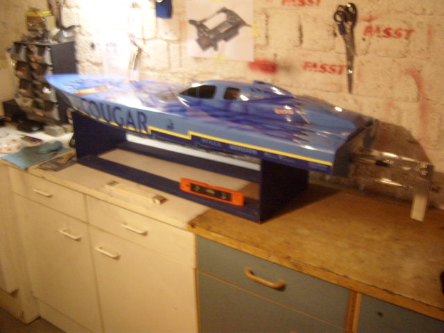

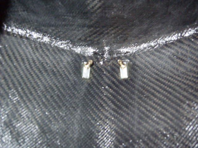

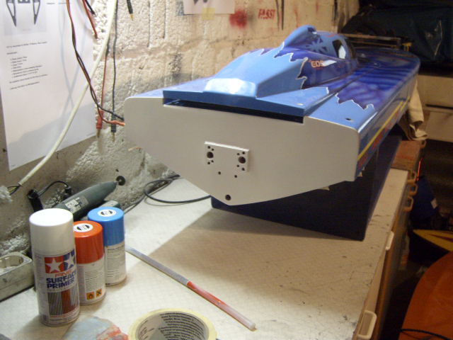

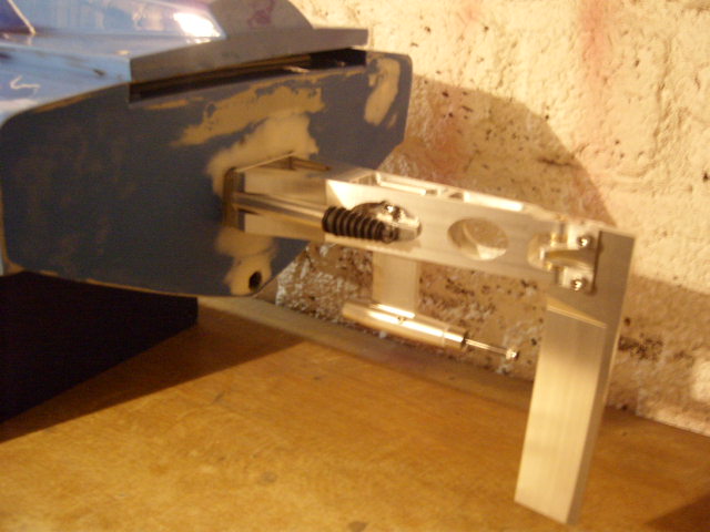

Moin,so hab mal angefangen zu spachteln,von der alten Ruderanlage die Löcher,und unten im Rumpf die alten Wasssereinlässe bzw. wo sie mal drinne waren zugespachtelt da sie eh an der völlig falschen position waren,die gehören sehr weit nach hinten und sehr zur Bootsmitte hin.
Muss alles noch glatt schleifen,dann Füllern,schleifen ,Grundieren und dann noch Lackieren.
Gruss
Frank
