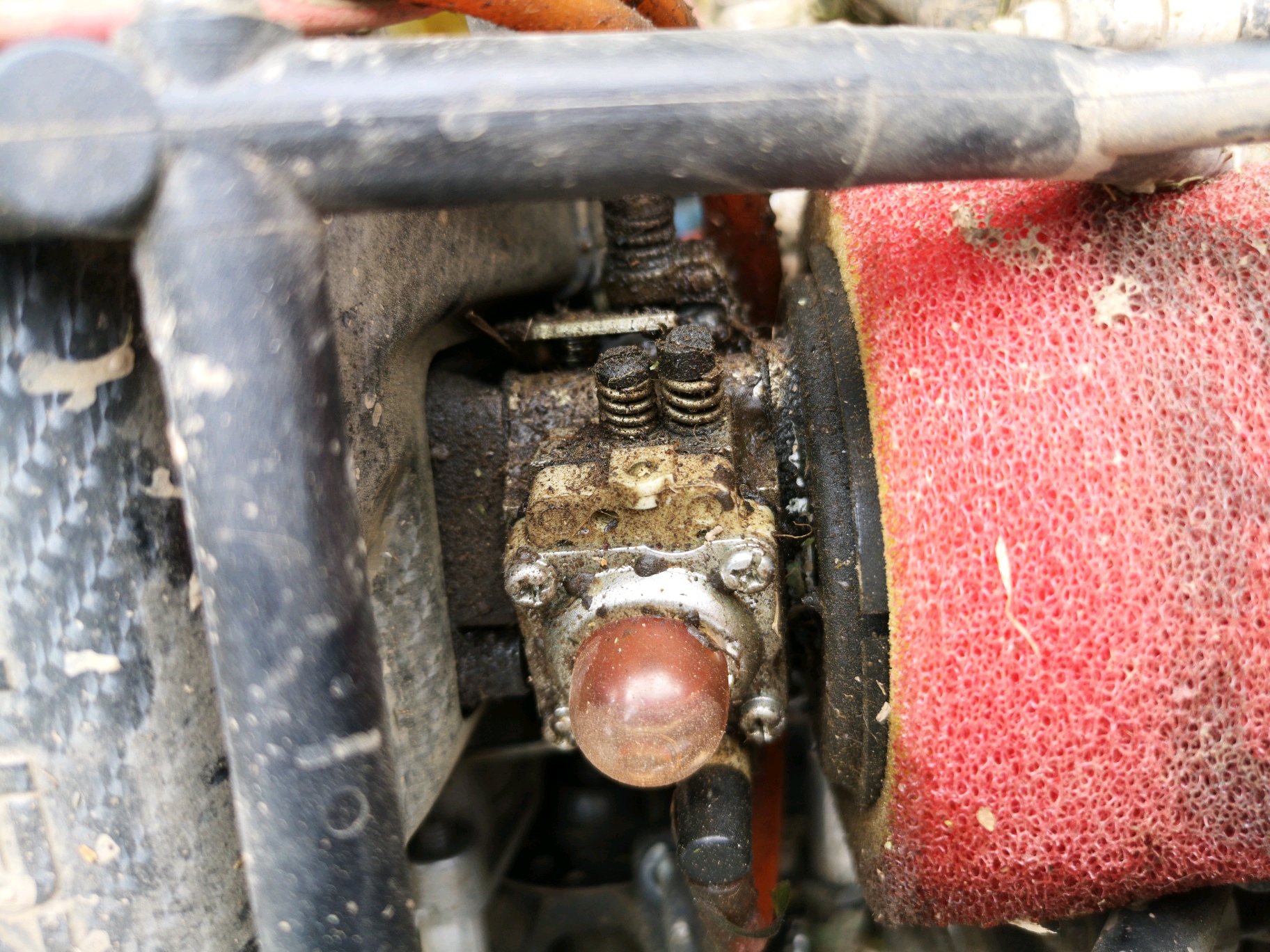

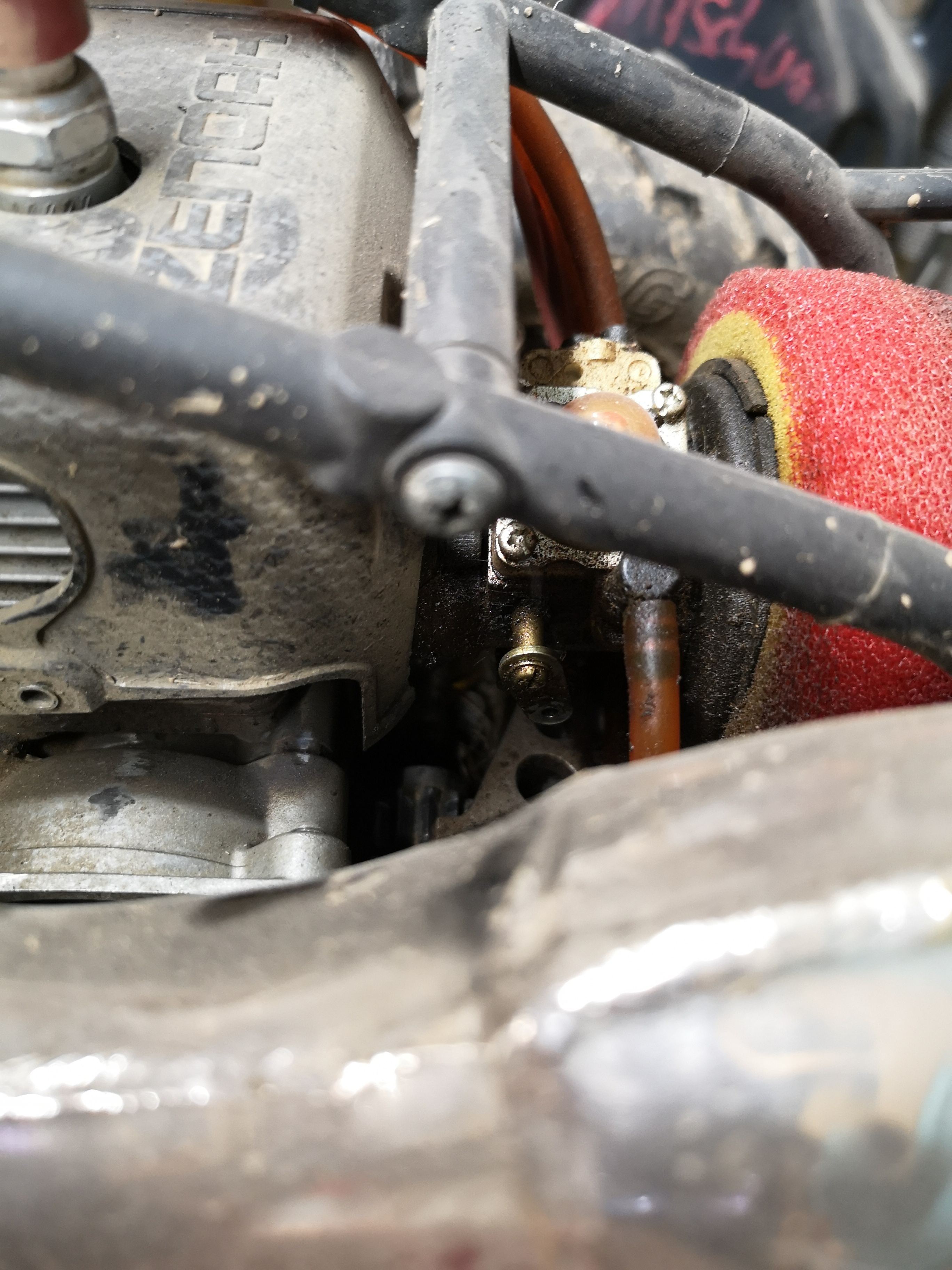

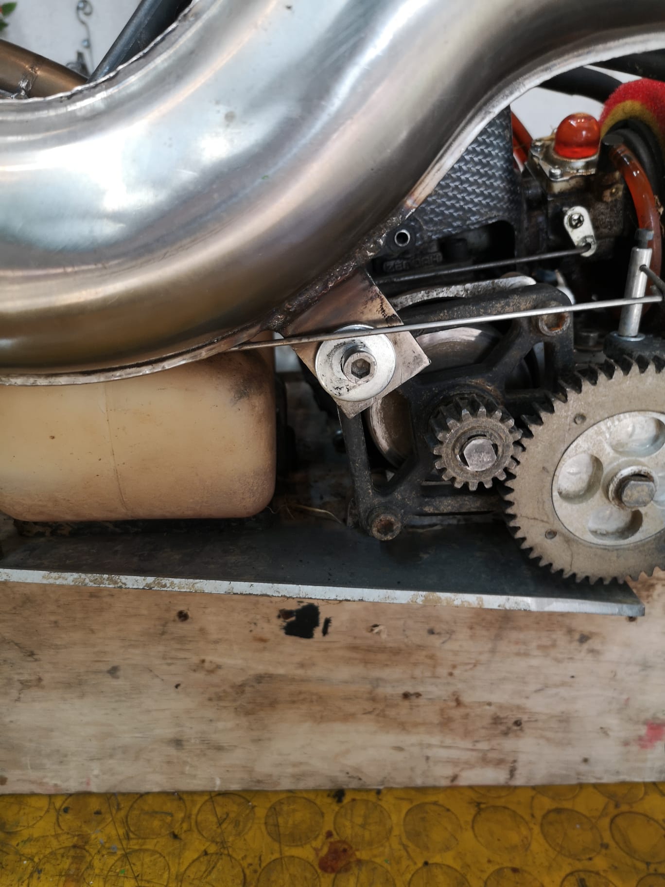

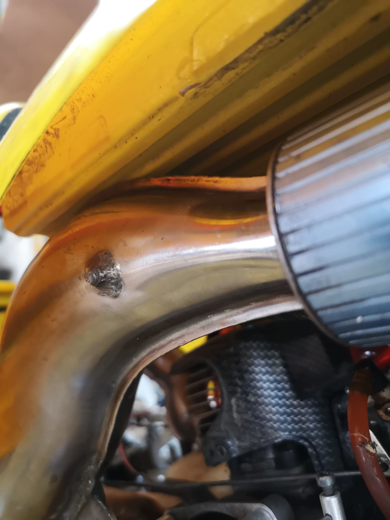

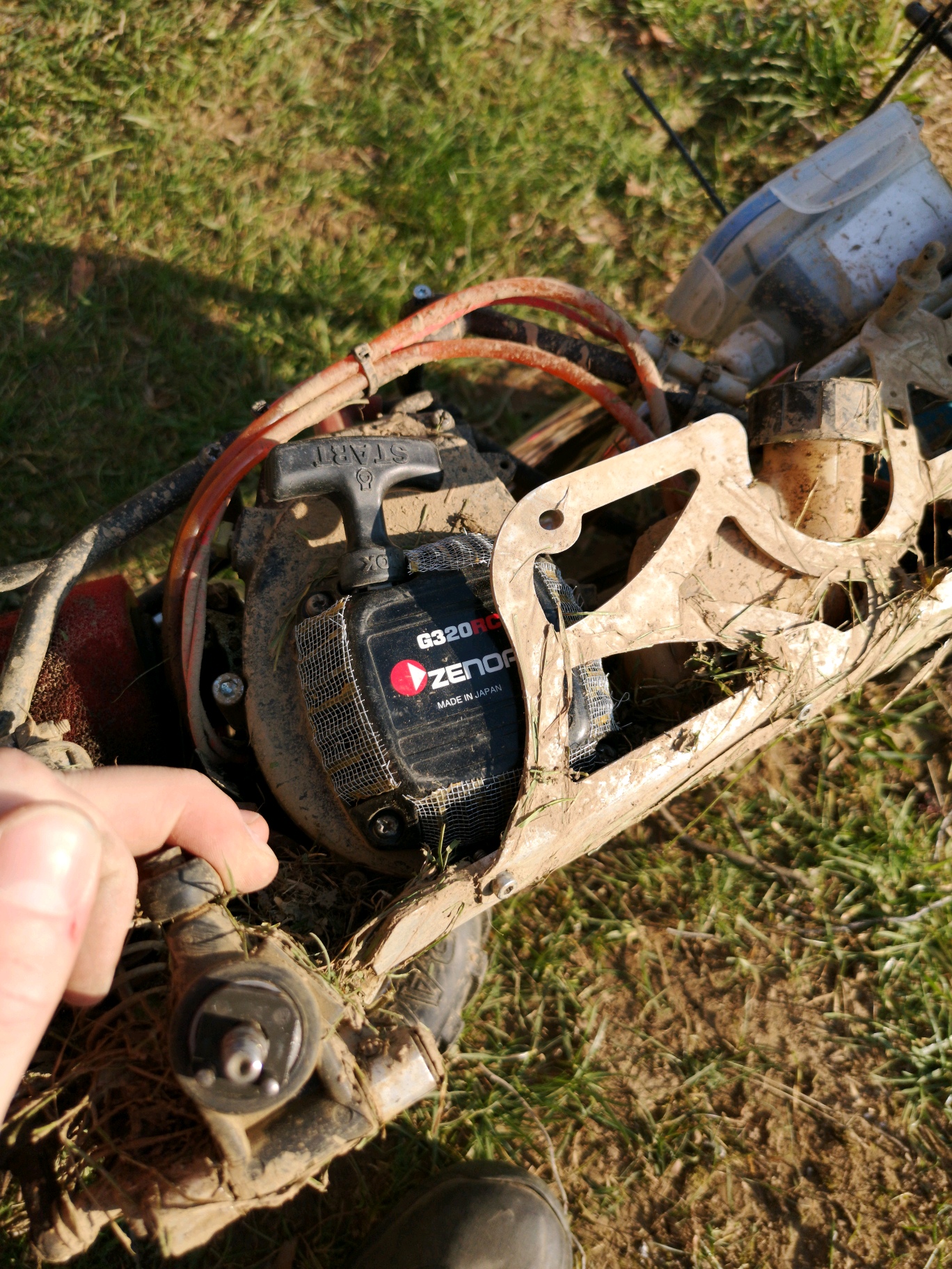

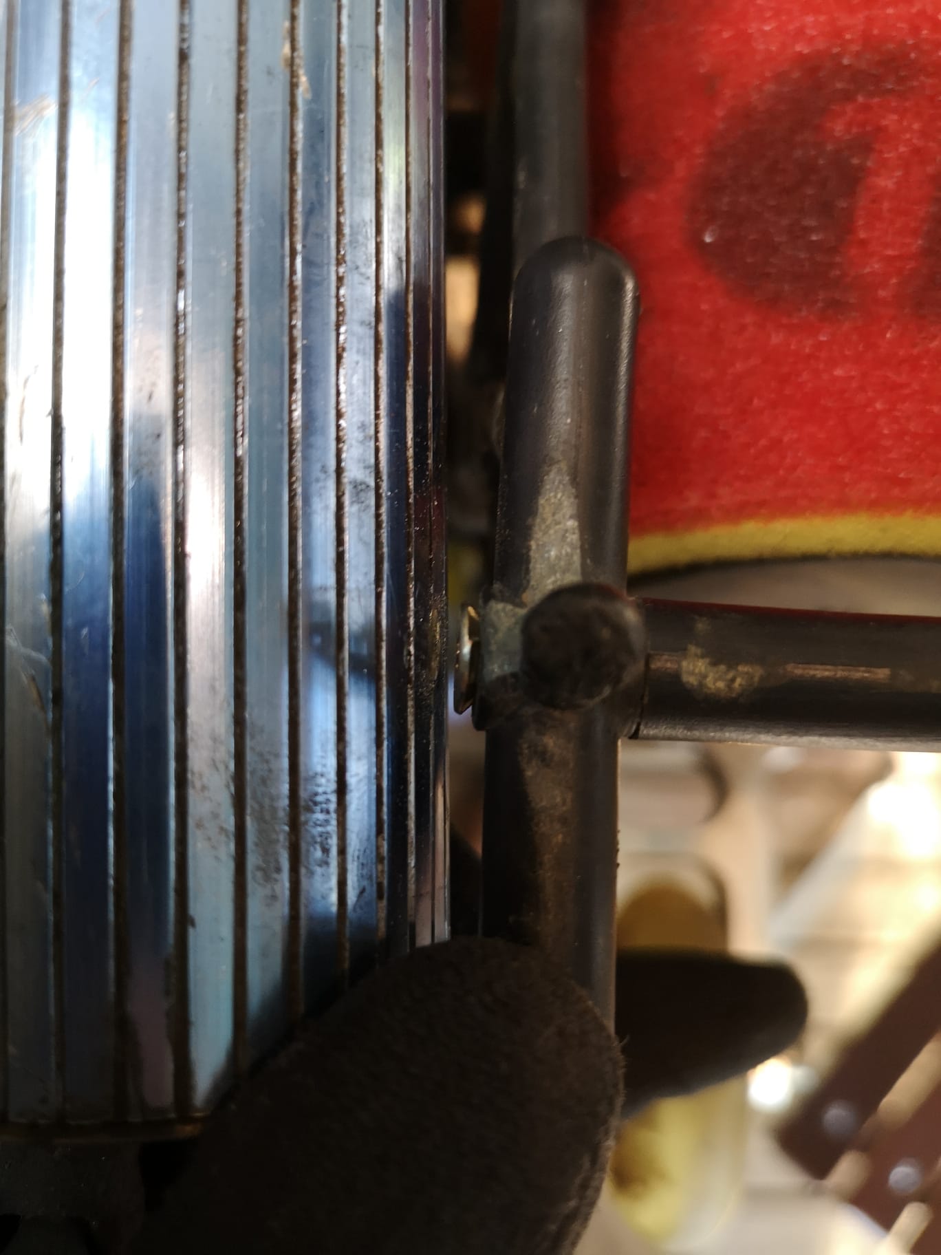

      Letzten Freitag habe ich mich hingesetzt zum die verlorene Klemmschraube vom Gasgestänge am Vergaser zu erneuern.
      Durch das Jetpro kommt man da nicht mehr wirklich hin und die müselig zusammengesuchte KLemmung ist mir dann runtergefallen und war weg...
      Also das Gestänge was durch den Vergaserhebel geht gekürzt und nun ist nur noch eine KLemmung dran.
      Davor war links und recht vom Vergaserhebel ne KLemmung, damit das GEstänge drin bleibt.
      Samstag morgen dann SPrit gemischt und er lief eins A an. Hab dann festgestellt dass die Endkappe vom Jetpro wackelt da die Nieten ausgeschlagen waren. Naja wird schon halten.
      Dann auf der Wiese ist die Endkappe wohl abgeflogen und es war wie wenn man ohne SIlencer fährt. Ganz schon laut aber bin den ganzen Tank durchgefahren :D
      DIe Abdeckung fürs Zahnrad hinten unten hab ich auch verloren aber da der Boden weich war bin ich halt ohne gefahren.
      Ansonsten den kompletten Tank durch ohne Probleme
      Der Vergaser war schon vor der Fahrt etwas feucht. Muss ich mal beobachten.

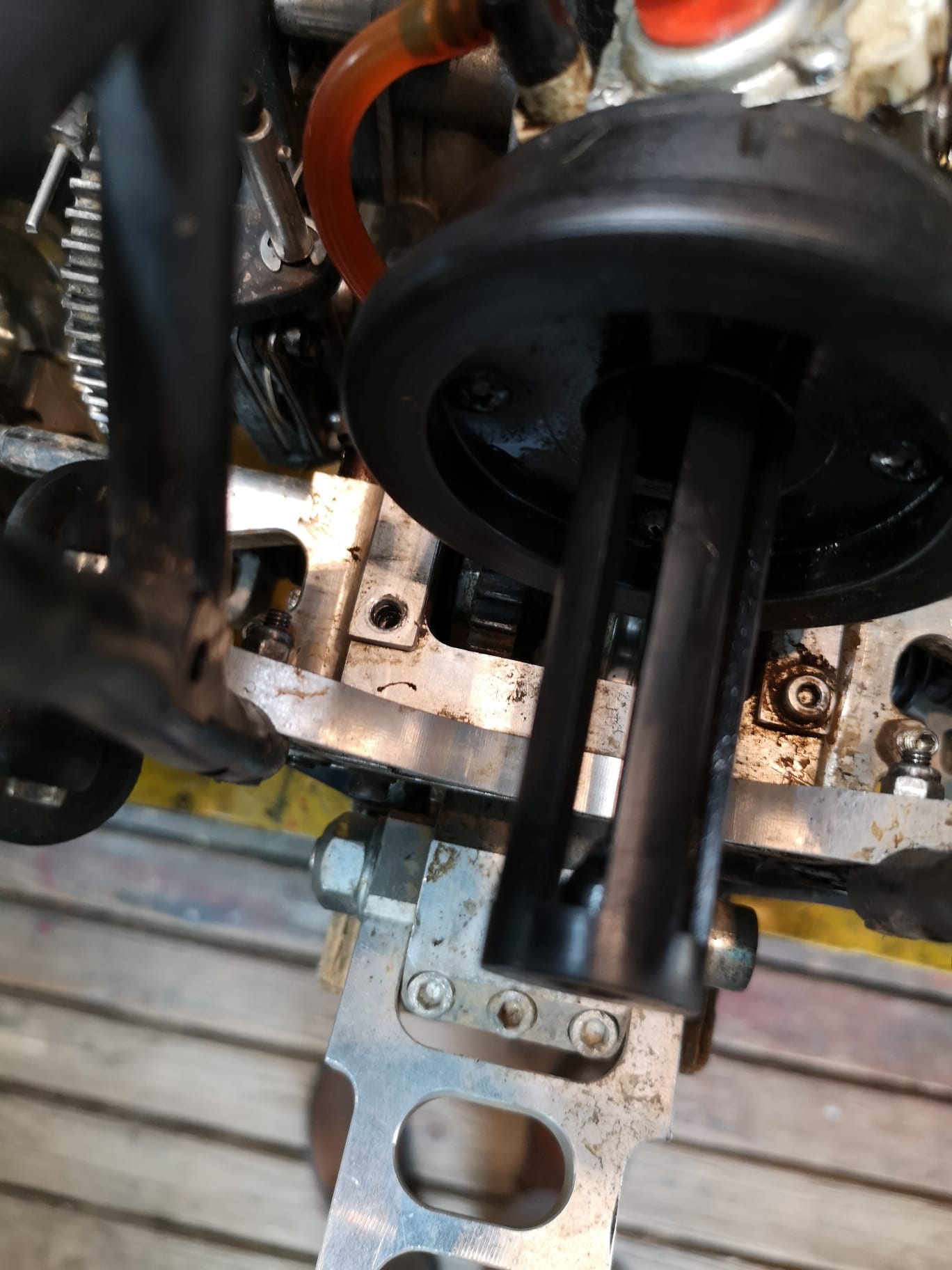

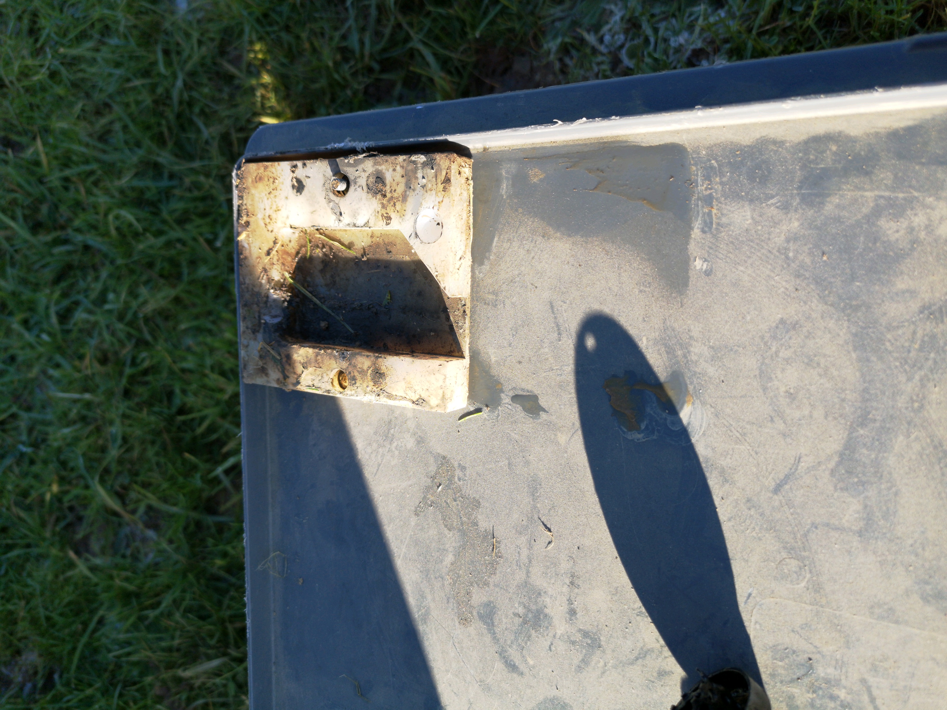

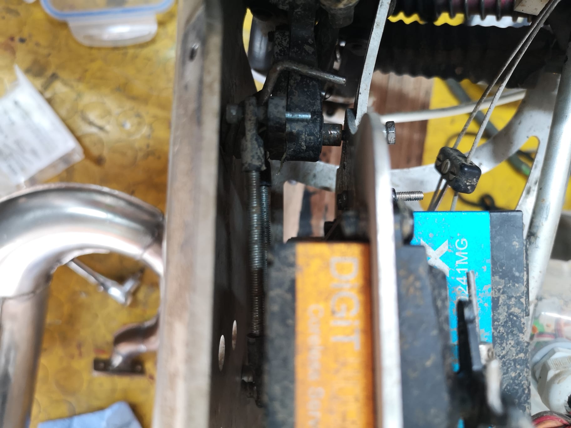

      Was ist denn das auf #7, also Bild 5 am rechten Rand?

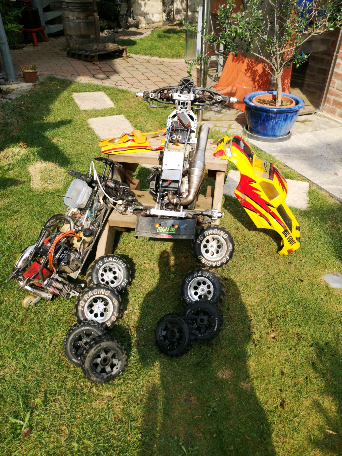

      Achso.. DAs war mal ne Box wo so nen großes Kunststoffchemiefass drin war. Mein Dad hat sich da mal viele gesichert, die Fässer entsorgt und das GEstell zu Holzboxen umgebaut.
      Hab ne Gabel am Traktor hinten dran wo die draufsteht.
      Irgendwie muss ich ja meine Autos auf die Wiese bekommen im Winter bei nassen, schlammigen Feldwegen ;)
      Wenn ich nen Hubmast an den Traktor mache, könnte ich die Box hochfahren und hätte dann tatsächlich nen Fahrerstand :D

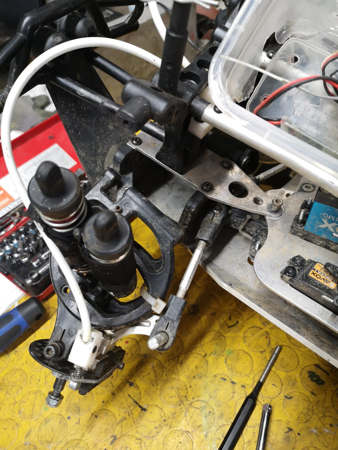

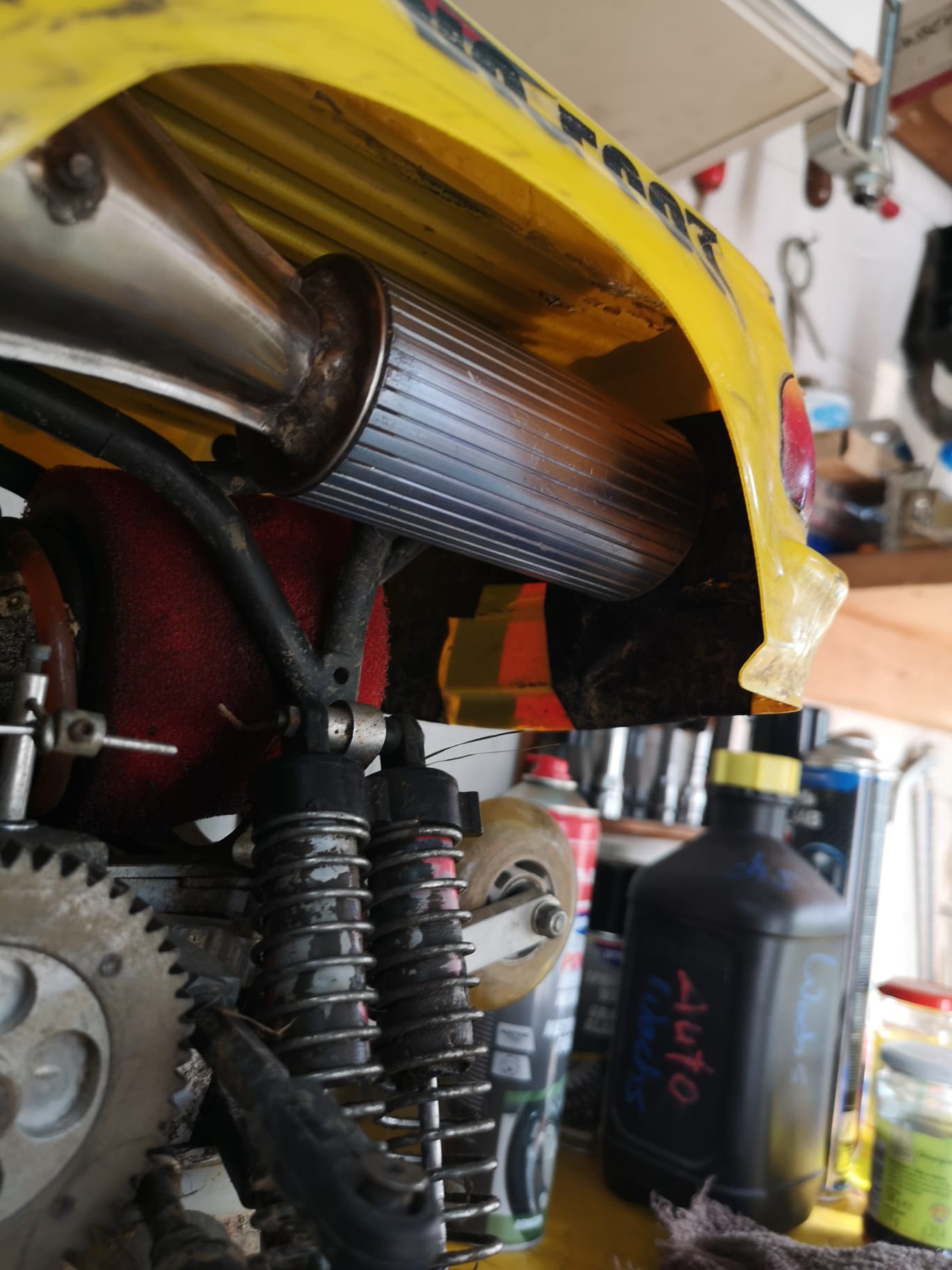

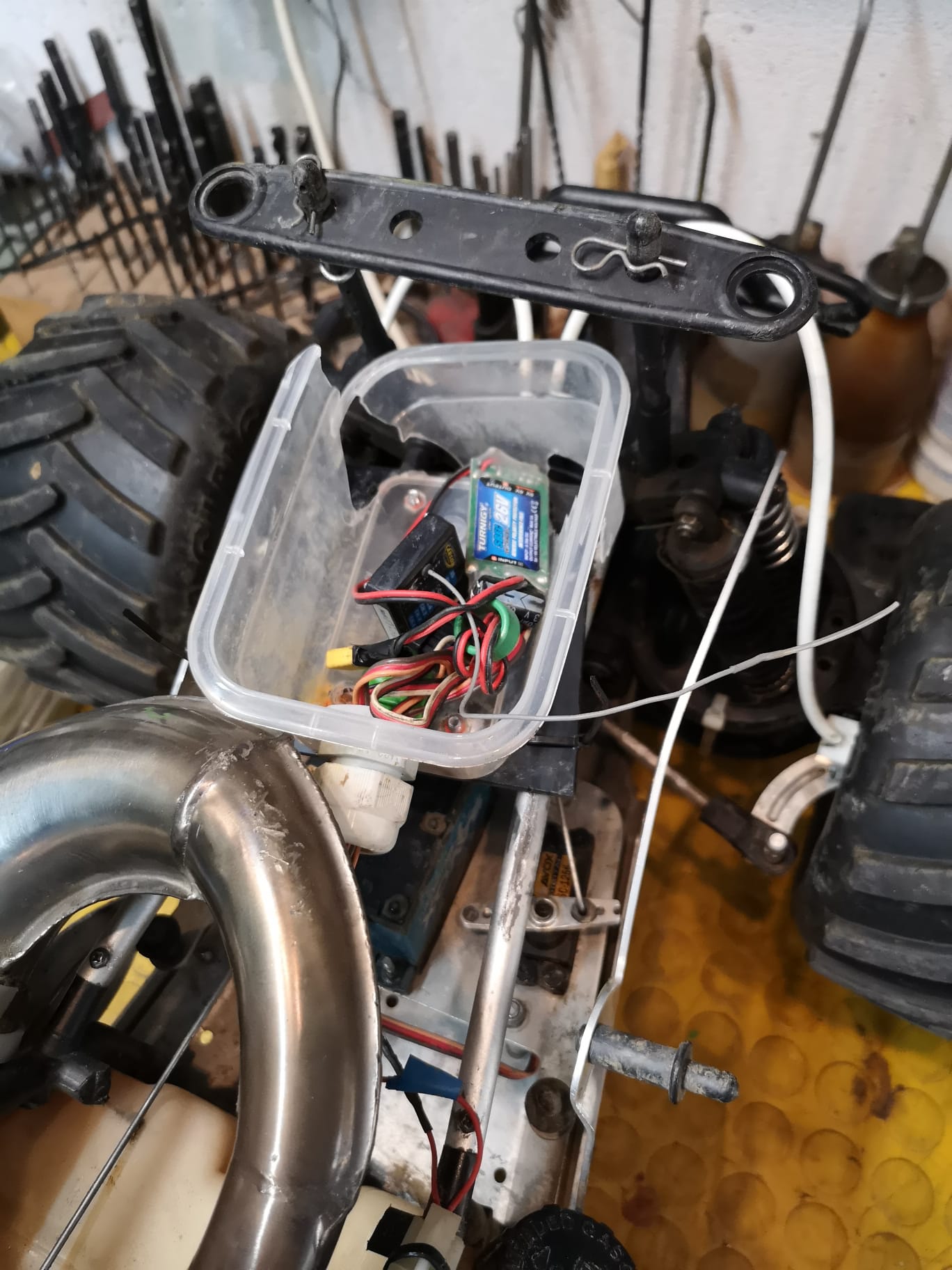

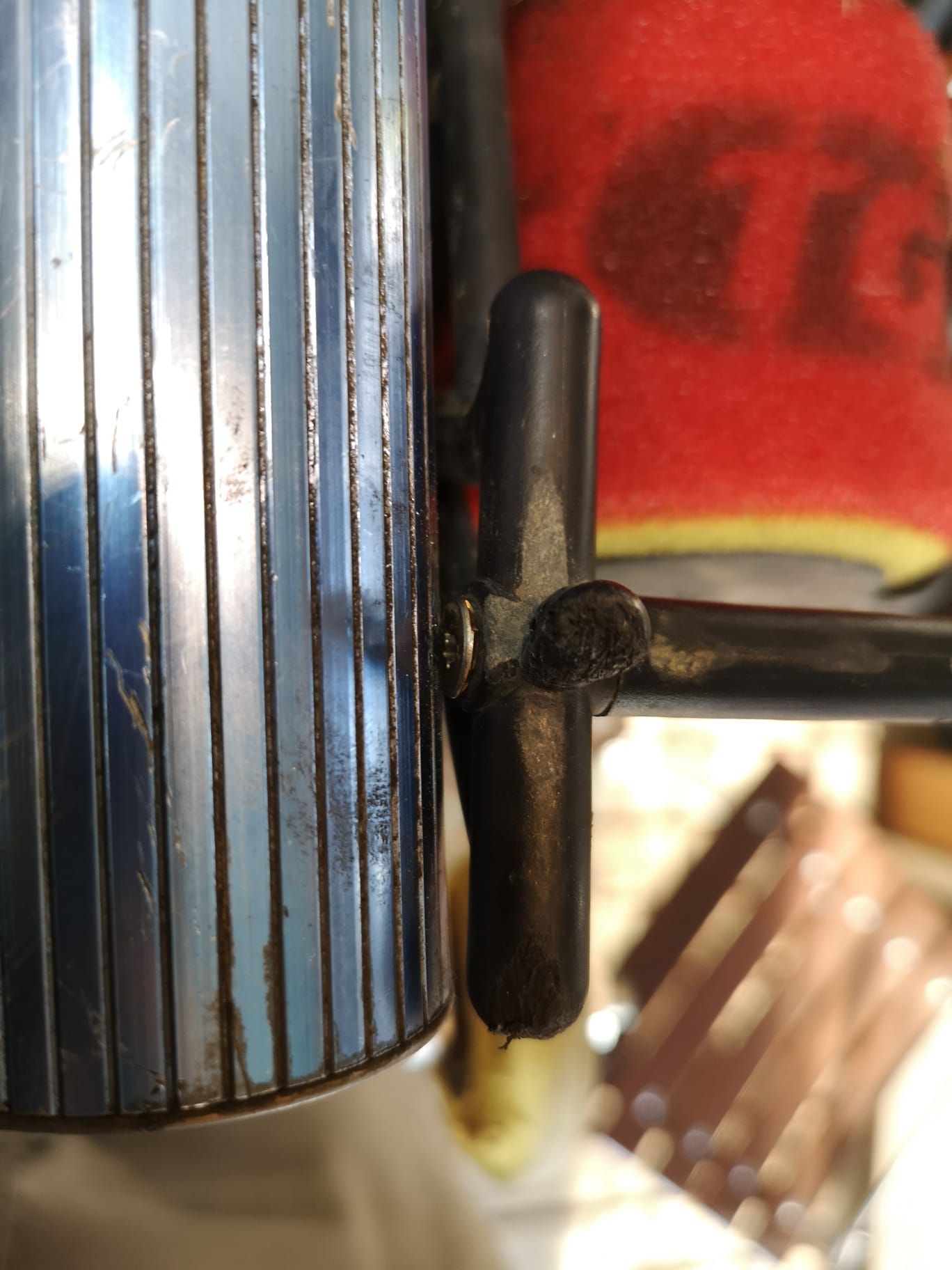

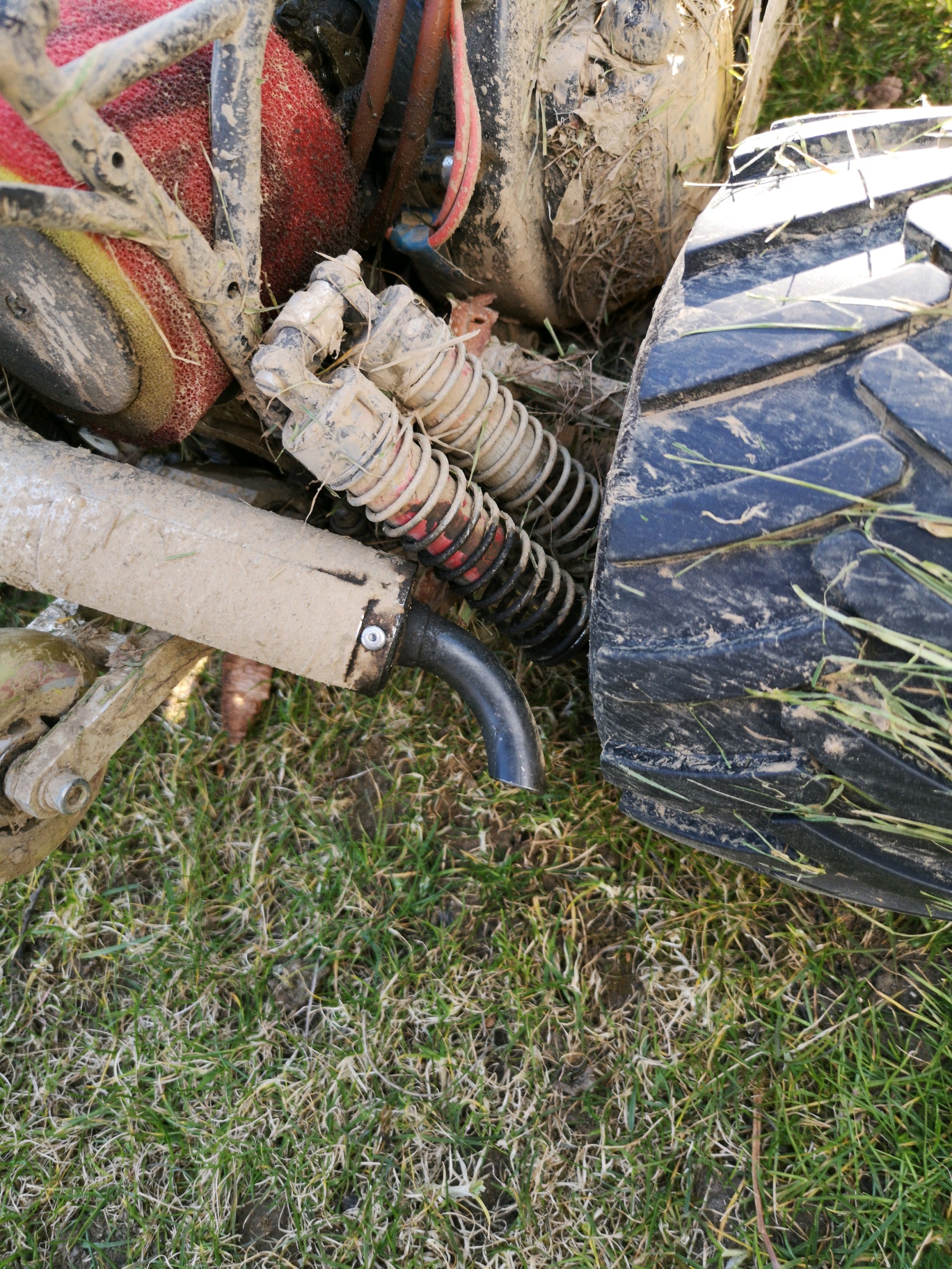

      Gestern war ich mal wieder fahren.
      Zuerst hatte ich das Endstück des Jetpro Resos wieder angenietet. Dabei fiel mir auf, dass es trotzdem wackelte. Sprich irgendwas im Inneren musste abgebrochen sein.
      Beim Starten war erstmal der Seilzug fest. Passiert wenn man die Karre dreckig und vollgeschlammt einfach so abstellt. Also fix neuen montiert. Dieser war aber dann ebenfalls defekt sodass ich abermals den ursprünglichen montiert habe. Den hab ich natürlich davor gängig gemacht.
      Dann lief der Bock kaum an. War etwas abgesoffen wie sich rausstellte.
      Bin dann ein wenig gefahren und auf einmal wurde der wieder laut wie sau. Das Endstück hatte sich also wegvibriert.
      Nach einer ewigen Suche auf der Wiese wurde dies jedenfalls wieder gefunden. Ebenfalls fand ich das Stück welches ausm Inneren des Resos abgebrochen war. War quasi wie ein grobes zylindrisches Sieb.
      Problem ist nun dass er mir ohne das Endstück zu laut ist und mir auch den Stoßdämpfer vollsifft.
      Beim Fahren fehlte dem FG untenrum etwas bumbs und Drehzahl obenrum.Könnte mir vorstellen, dass ihm der Gegendruck des Schalldämpfers fehlt. Alles in allem hatte ich die Fahrt dann aber nach nichtmal 10min beendet und bin heim.
      Der FG muss nun erstmal mitm Kärcher sauber gemacht werden.
      dann wird der Vergaser demontiert und neu abgedichtet da hier irgendwas sifft. DAnn wird das Reso demontiert und ich muss mir was wegen dem Endstück einfallen lassen.
      Vermutlich dreht beim Verschmutzungsgrad des Fahrzeuges der ein oder andere innere Monk durch :D

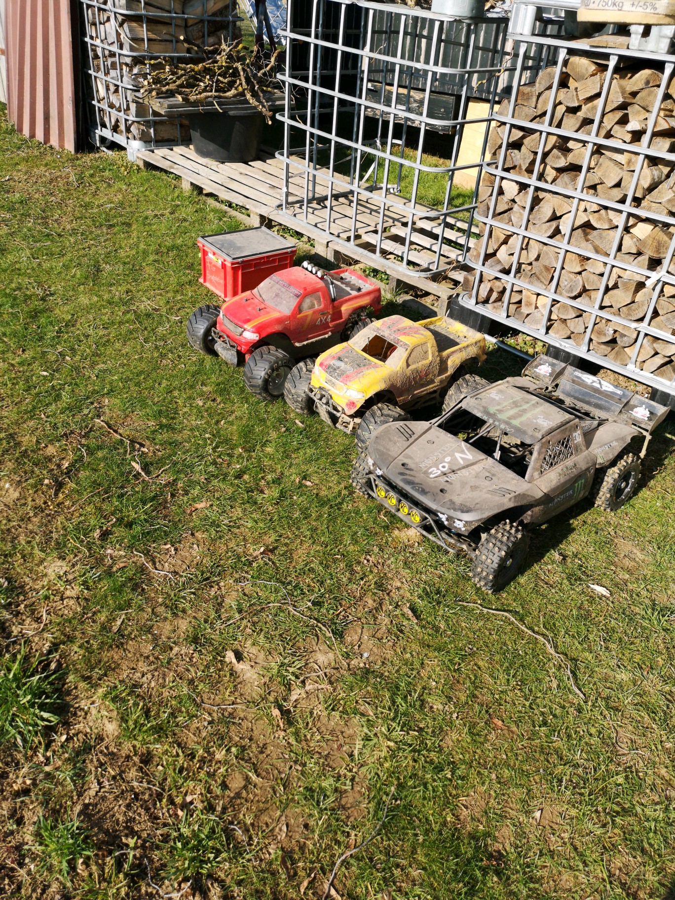

      Gestern war Waschtag :D
      DAs erste Mal seit gut 2 Jahren vermutlich :rolleyes:
      Leider sind mir so einige DInge aufgefallen.
      Die Dämpfer siffen, nen Federteller fehlt, der Vergaser sifft, DIe Zahnradabdeckung hält nicht mehr und so einiges mehr noch ...
      Wird also die Tage mal ne kleine Liste erstellt und für das Reso brauch ich ja ebenfalls noch ne Idee.
      Wobei ich vermutlich nur das Endstück mit 4 Nieten annieten werde und gut ist. Evtl fallen die Reste an Innereien auch vollends raus, wer weiß

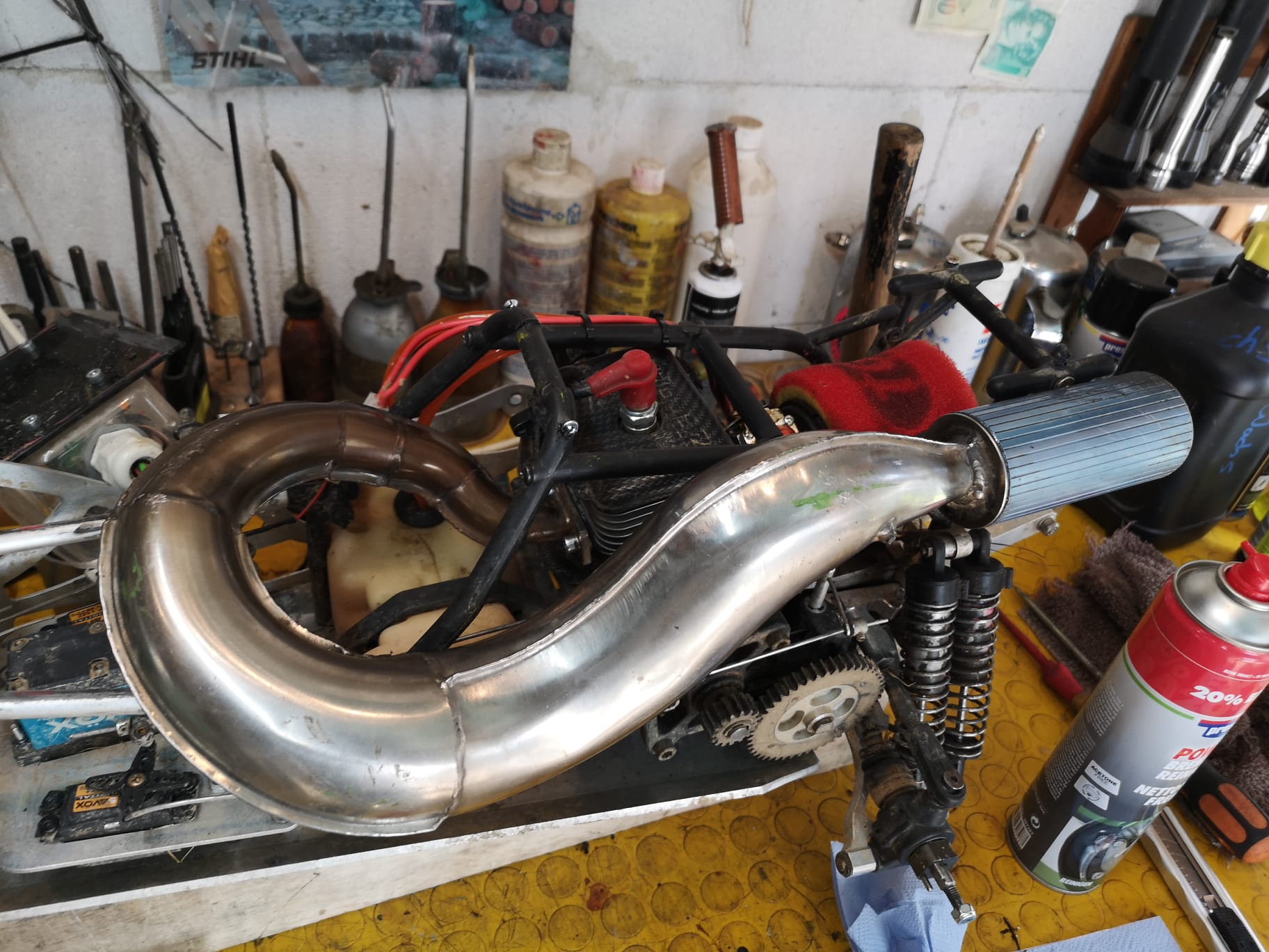

      So
      Statt das Jetpro zu reparieren hätte ich nen Glücksgriff auf ebay Kleinanzeigen.
      Ein Bidi Reso :D
      I'm direkten Vergleich mitm Jetpro fällt so einiges auf. Das Reso hat in Summe mehr Volumen, wiegt aber in etwa dasselbe.
      Ein grosser Vorteil ist, dass das Bidi den FG nicht so zubaut und man deutlich einfacher an Vergaser usw rankommt.
      Leider scheint das Bidi für FG Monster Beetle und nicht für den MT gebaut zu sein.
      Das Seitenblech musst ich zurechtsägen, die Bohrung der Halterung aufteilen, die Karosserie hinten braucht nen Ausschnitt, die Karossiere oben benötigt ebenfalls einen Cut, die Schraube vom Käfig reibt recht brutal am Schalldämpfer und es geht ziemlich eng her am Tank unten.
      Maßnahmen:
      Habe den Käfig eine Bohrung nach oben gesetzt. Jetzt reibt die Schraube nicht mehr am Schalldämpfer. Werde diese aber vermutlich gscheit im Kunststoff versenken und hoffen dass es vom Platz her reicht.
      An der Karo müsste ich die Ausschnitte setzen. Hab ich aber noch nicht gemacht.
      An der knappen Stelle beim Tank gab's etwas Hitzeschutzband.
      Beim Vergaser sah es irgendwie siffig aus. Habs grob gesäubert und die Luftfilter gewaschen. Schrauben am Vergaser sind fest. Eine Schraube unten an der Versteifungsplatte Diff zu Motorblock hat gefehlt.
      Bei der Probefahrt nahm der Motor kein Gas an.
      Also die H Nadel mal ne halbe Umdrehung rausgedreht. Zack lief der.
      Wheelies macht er genauso wie das Jetpro. Sound ist sehr ähnlich.
      Vergaser muss ich noch gscheit einstellen.

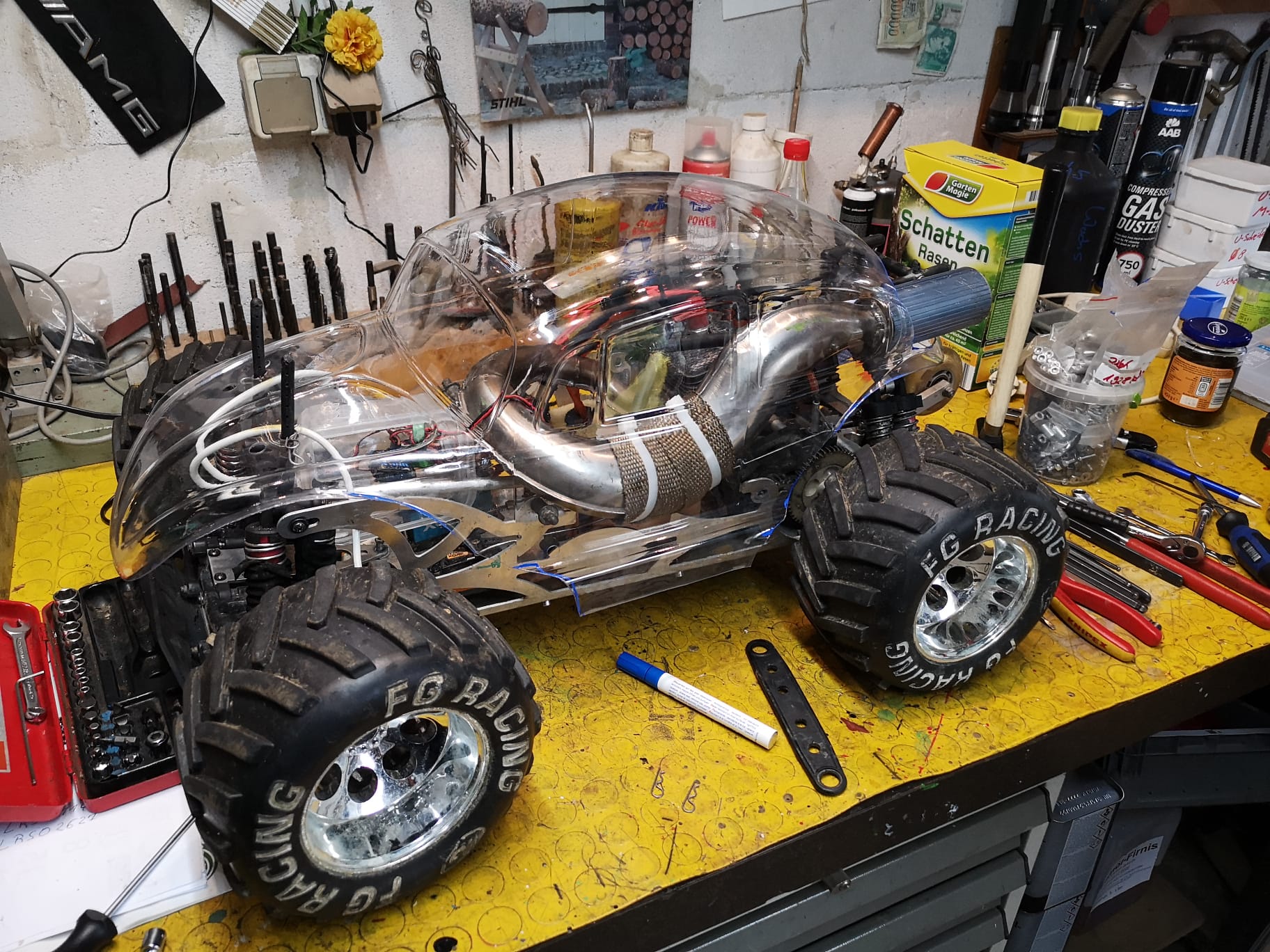

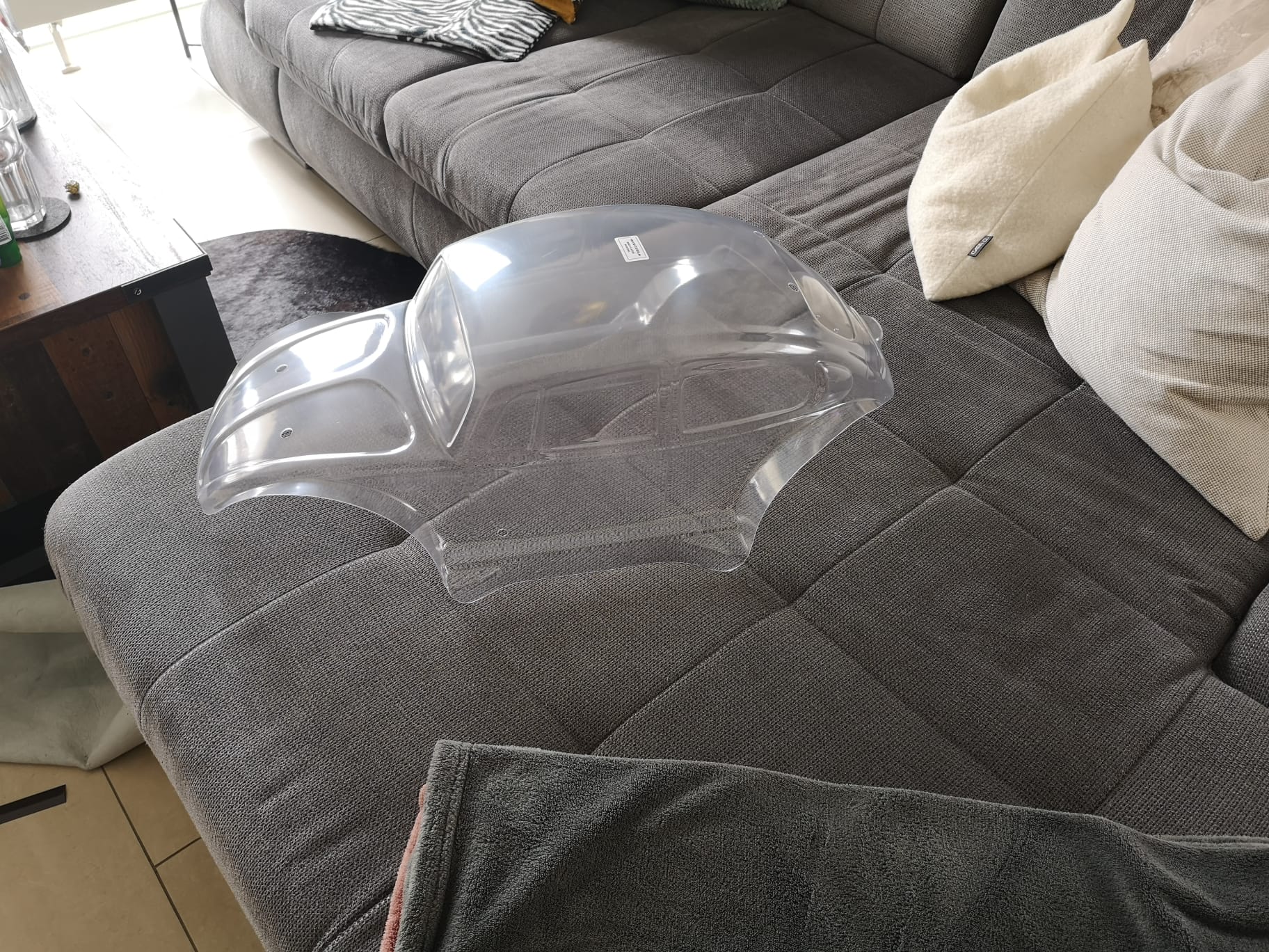

      So der Truck wird zum Monster Beetle umgebaut.
      Nach langer Suche hab ich mir dann doch ne neue Karo gekauft.
      Der Front rammer wurde demontiert und der alte Rammer eingebaut.
      Da wurde mir wieder bewusst wie unfassbar schlecht sdie alten 2wd Modell in Sachen Wartungsfreundlichkeit sind...
      Danach musste dir Karo bearbeitet werden. Hinten braucht es ein grosses Loch damit das Reso und der Cage durchpassen.
      Die Fender müssen ebenfalls weg damit die Monsterpellen Platz haben.
      Die meisten schneiden das Heck einfsch komplett weg, ich wollte allerdings so viel wie möglich der Grundform beibehalten.
      Farbe wird dann neon orange und evtl. Jägermeister Aufkleber oder sowas in die Richtung
      Karo Halter für hinten wird dann au noch gedruckt
