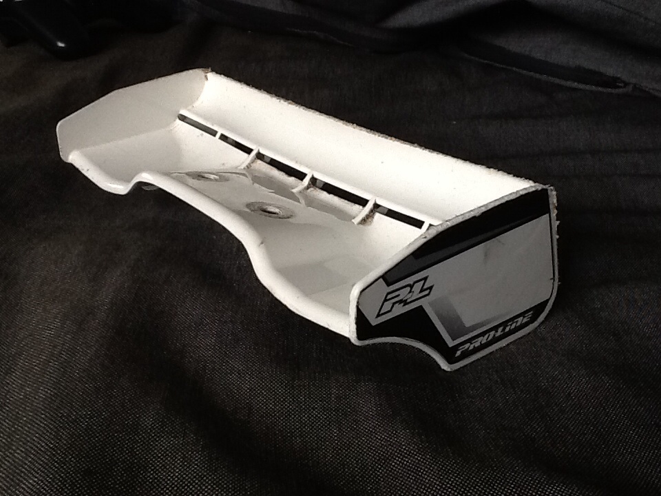

      Servus,

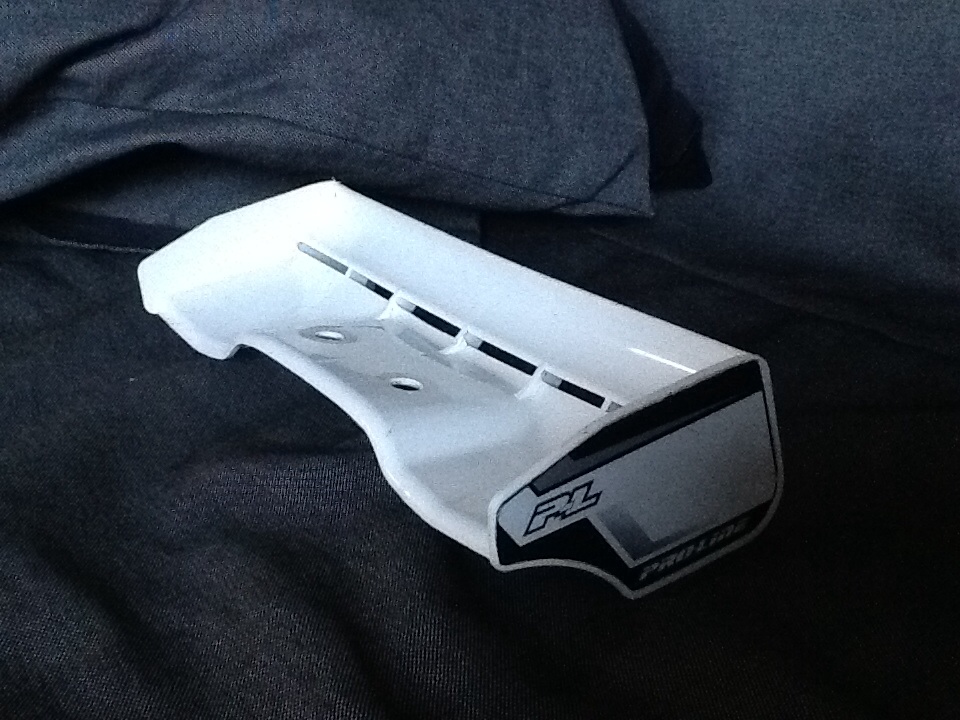

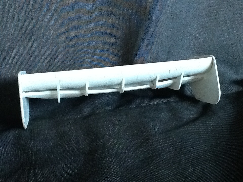

      Heute gibt es leider nur eine Kleinigkeit weil des Bl-System für meinen Asso is noch ned gekommen und ich möchte den Buggy eig. fahrbereit halten und deswegen kann ich den Umbau leider noch nicht abschließen aba ich hab heute noch eine kleine kosmetische Maßnahme umgesetzt, ich hab nämlich den zerfranzten Spoiler gereinigt und mit etwas Schleifpapier abgeschliffen. Hier das vorher-nachher Ergebnis:
      Is jetzt zwar ned die Welt aber es is besser als nix.

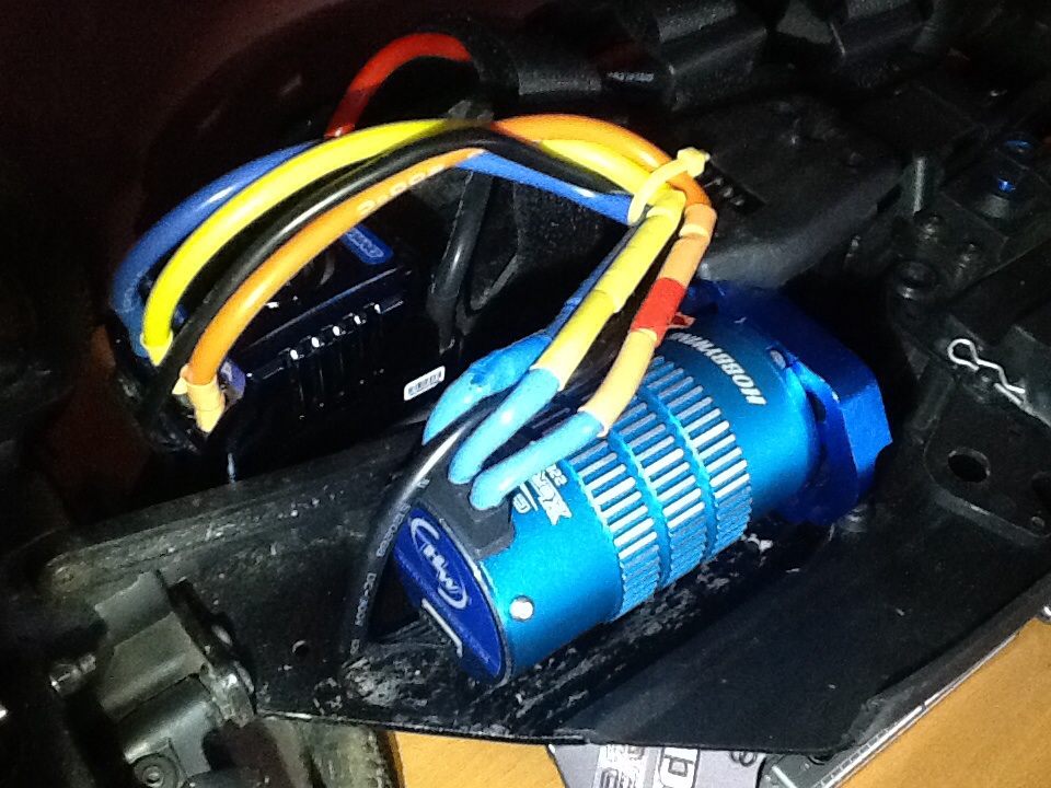

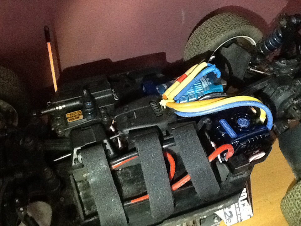

      Servus,
      Endlich kam mein Hobbywing System und ich hab es gleich in meinem Asso verbaut und es ist genial :anbetung: . Ich hab heute mit dem System 2x 2 Akkus beim Tag der offenen Tür beim Modellbau Koch verblasen (die haben da vor ihrem Shop auf der Wiese eine Strecke aufgebaut) und nach diesen Fahrten war der Motor villt. so um die 50-60grad warm und der Regler kalt (an 4s).Auch Endgeschwindigkeit und Punch sind um ein gutes und merkbares Stück gewachsen und das Regelverhalten ist super angenehm. Desweiteren gibt es dank dem Sensorkabel kein Cogging mehr und die Anfangsdrehzahl ist fast so niedrig, wie bei einem bürstenmotor. Alles in allem is das Set der Hammer ich hab beim Koch nen Losi 8e 2.0 mit Hacker Motor und Regler von nem Repräsentanten von Horizon Hobby damit verblasen und das trotz den, fürs Gras ungeeigneten, Reifen. Nur des innere Kugellager am vorderen Lenkhebel hat nach den 2 Akkus den Dienst quittiert, nachdem ich erst nach einem Akku gemerkt hab, dass die obere Lenkhebelschraube fehlt und der Lenkhebel deswegen geeiert hat und somit des Kugellager von Cvd Welle zerschlagen wurde.

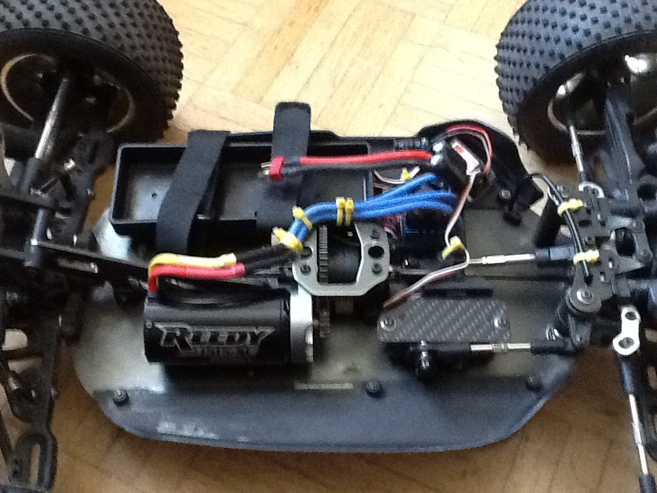

      So, genug vom Hobbywing System geschwärmt, jetz kommen wir zu meinem Umbau: ich hab jetzt des alte Reedy System ins Auto eingebaut und mit der Flysky Funke kalibriert. Ich verwende momentan ein 13er Motorritzel, dass beim HW System dabei war (im Asso is immernoch des 17er verbaut) und es funzt ebenfalls einwandfrei. Ich hab heute ne Testfahrt auf der Straße gemacht wobei ich immerwieder sehr stark beschleunigt und abgebremst hab und danach war der Motor zwar gut warm aba ned heiß also auch so schätzungsweise 50-60grad. Die Höchstgeschwindigkeit liegt auch so bei ca. 55-60kmh also ganz ordentlich und die Beschleunigung ist sogar so gut, dass die Vorderräder fast den Bodenkontakt verlieren.Das Servo geht mit dem Regler bec und nem Stützkondensator, wie vermutet, wie sau und hat keine Probleme mit den großen, sehr weichen Reifen :thumbup: .Der Truggy selber liegt natürlich nicht ganz so stabil auf der Straße wie der Asso aber des Fahrverhalten ist trotzdem ziemlich gut, es ist halt sehr peppig weil die weichen Dämpfer und der hohe Schwerpunkt starke Lastwechselreaktionen hervorrufen und deswegen auch manchmal ein oder zwei Räder in der Luft und/oder des Auto driftet.
      Insgesamt bin ich mit meinem Umbau bis jetzt sehr zufrieden und ich freue mich schon auf die erste Ausfahrt im Gelände und auf die ersten Sprünge und keine Angst, das Tagebuch ist hier noch lange nicht beendet :D .

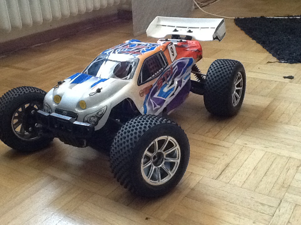

      Und nach soviel Gelaber habt ihr euch die folgenden pics wirklich verdient :D :

      Erstmal Danke für die positiven Rückmeldungen, weiß ich wirklich zu schätzen :anstossen: also ich mach dann mal ne Kostenaufstellung:
      Auto + Zubehör und so..:105€
      Team C umbaukit: ~40€
      Thunder tiger DS1015 (gebraucht):40€
      Brushless set, hab des vom Asso verbaut aba wenn man was vergleichbares will:~130-150€
      Carbonplatte für die Servoplatte: 6€ (reicht für mehrere Platten und kann man natürlich auch für andere Sachen verwenden)
      Wenn man keine Funke hat, dann braucht man die natürlich auch: ~30++ (hab ne Fs gt3, also hab ich nur nen Empfänger für 6,50€ gebraucht)
      Stützkondensator für Servo (Optional): ~5-10€
      Längeres Klettband für den Akkuhalter: ~7€
      Kleinkram (Antennenröhrchen, Gewerbeband für die Karo...): ~5€
      30k difföl (optional): ~7€
      Insgesamt ohne Akku: ~400€
      Dafür bekommt man auch nen st/Mt-4 g3 aba die brauchen noch bessere Servos und viel mehr chassisversteifungen und ich hatte ned sofort 400€ rumliegen sondern musste mir des Ding Stück für Stück zusammen sparen außerdem macht selber bauen einfach mehr Spaß :ele:
      Wenn man noch nen Akku braucht, dann muss es mindestens ein 4s oder 2x2s in Serie, damit man damit vom Fleck kommt. Ich werde hauptsächlich nen 4s Turnigy 5ah 20c Hardcase kostet bei HK ~25€ und in der Bucht 38-40€ und für einen Lader ist man nochmal n fuffi los.
      Desweiteren braucht man noch Geduld und Spaß am bauen sonst wird des nix :D
      Hoffe ich hab nix vergessen

      Nach langer zeit und viel ErFAHRUNG mit dem St-1 hab ich mir gedacht ich schreib mal eine kleine Langzeitreview. Also ich muss sagen bis jetzt hält dieses Auto souverän durch und ist meiner Meinung nach wirklich extrem Stabil und zuverlässig. Ich bin mit dem Auto durch Schlamm, Dreck, Sand und sogar Pfützen gefahren (oft auch alles gleichzeitig) und, obwohl das natürlich eine riesen Sauerei ergeben hat, machen Kugellager und Stoßdämpfer keinen Mucks und funzen noch wie am ersten Tag wobei ich das Auto sogar immer nur oberflächlich reinige und in manchen Ritzen noch Dreck von den ersten Fahrten steckt :D :super: . Der Antriebsstrang ist ebenfalls noch einwandfrei und nichts ist sonderlich ausgeschlagen oder verbogen etc... Soviel zur Zuverlässigkeit kommen wir nun zur Stabilität. Also bis jetzt ist folgendes passiert:
      -Riss an der (von vorne) linken Pivotballaufhängung
      -Bruch der kleinen Stange von dem Gelenk der CVD welle an der Linken Pivotballaufhängung
      Also wie ist das passiert? Nun ersteres passierte als ich das Auto mit vollgas gegen ein Betonmäuerchen hämmerte (da hats auch zum erstenmal die Pivotballaufhängung raus geflext ,welche man aber sogar vor Ort wieder eindrücken konnte).
      Kosten: für mich nix ,da ich noch ein paar cvds rumliegen hatte und da einfach eine Stange rausgebaut hab (hält bis heute bestens) und die Arbeitszeit hielt sich auch in grenzen ,da ich nur die Lenkung voll einschlagen musste damit man an das cvd Gelenk mit der Halteschraube für die Stange rankommt.
      Letzteres ist mir heute passiert bzw. war heute so ziemlich ende für die Pivotballaufhängung. Ich war heute auf einem Skateplatz in meiner Umgebung und da gibts eine Halfpipe mitten im gras also ideale Landeflächen. Relativ nah an dieser Halfpipe ist allerdings auch ein ca. 5m hoher Zaun welcher den Bolzplatz vom rest abtrennt. Die Halfpipe ist ca 1.50m hoch und der Absprungwinkel beträgt ca 80grad sodass das Auto bis zu 3-4m an Höhe gewonnen hatte bis es immerwieder runterfällt oder am Zaun hängen bleibt. Ich bin da ca. einduzend mal gesprungen und irgendwann musste ich nach jedem Sprung die Pivotballaufhängung wieder reindrücken und ich durfte dann auch nur geradeaus fahren bzw. nur ganz leichte Kurven damit diese nicht einfach wieder rausploppt aba Springen ging noch wunderbar :firedevil: :goil: . Man muss auch dazu sagen dass ich bei der Pipe auch mal beim Absprung mit Vollgas gegen die Stange am rand des Geländers gefahren bin (was ein schönes, lautes und klares DONGGGGG hervorrufte :lol: :goil: :top: ) und das Auto nach einem senkrechten Flug mit vielen unkontrollierten Flips, Drehungen etc... mit der Front auf dem Asphalt aufkam und es ist schlicht und ergreifend nix kaputtgegangen nur die Pivoballaufhängung musste wieder reingeploppt werden. Kosten fürs Ersatzteil: mit Versand 12€
      Kommen wir nun zu den Schäden wo nicht das Auto selber schuld ist sondern meine falsche Bedienung :D und zwar hats mir mal spontan ein Motorritzel zerschrubbert also hab ichs ersetzt gegen ein größeres ,welches ich noch rumliegen hatte, und hab diesmal des Zahnflankenspiel etwas großzügiger eingestellt und siehe da: die Motor- und Reglertemperatur sind stark gesunken und man kann auch mal eine ganze Akkuladung im schwersten Sand fahren ohne dass es mir irgendwas brät und effizienter ist er auch, da spürbar geringere Ströme fliessen und die Akkus und Stecker nichtmehr so warm werden und dass OBWOHL die Übersetzung nun schneller ist.
      Kommen wir nun zum Fazit: Ich bin mit dem Auto nicht gerade zimperlich umgegangen. Ich hab ihn duzende male über hohe Sprünge gejagt bin über diverse Arten von Terrain gefahren - fast permanent Vollgas- und bin sogar des öfteren über Felsen gefahren/ gesprungen was auch nicht wirklich angenehm ist und das alles hat das Auto fast klaglos weggesteckt und bin mir sicher dass es auch die nächsten Jahre genauso zuverlässig die Akkus leersaugen wird. Meiner Meinung nach ist dieses Auto wirklich extrem Stabil (man kann ned oft genug erwähnen :thumbsup: ) und ich würde ihm sogar ein 6s Set vom schlage MMM oder Tekin ohne mit der Wimper zu zucken zutrauen. Es ist ein geniales Auto für so ziemlich alle, die einfach sorgenlos die Sau rauslassen wollen wenn sie Bashen gehen. Erwähnenswert ist hier auch noch dass ich das Auto bereits gebraucht gekauft und ich bis auf den Brushlessumbau und dem Servo nix aufgerüstet hab da es schlicht und ergreifend nicht nötig ist (sogar die Dämpferbrücken aus Druckguss halten tapfer durch). Der einzige kleine Negativpunkt ist die viel zu dünne Karosserie aba das lässt sich durch Gewebeband lösen und wem die Optik wurscht ist der kann auch von aussen mit Gewebeband nachhelfen.
      Also: Geniales Auto und absolute Kaufempfehlung egal ob neu oder (stark) gebraucht (natürlich kann man bei letzterem Pech haben aber wenn man genug Fragen stellt und sicherstellt dass es sich um einen seriösen Verkäufer handelt kann man bedenkenlos zuschlagen)
      (Dieser Bericht basiert auf meiner persönlichen Meinung und meinen Erfahrungen. Falls interesse an diesem Modell besteht bitte auch noch andere Erfahrungsberichte, Reviews, Herstellerangaben etc... zur Rate ziehen. Ich garantiere nicht für die selben Positiven Erfahrungen etc..)
