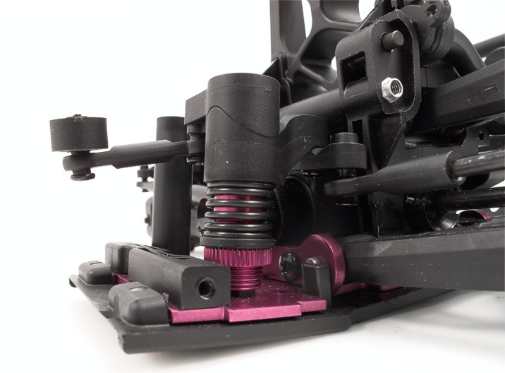

      Moin,ist das servo richtig auf nullstellung getrimmt? weil es da nicht brummen darf und wenn nur ganz leise wenn es ein Digitalservo ist.Habe das gefühl das dass Anlenkungsgestänge druck auf das Servohorn gibt(nicht richtig eingestellt) von der länge her,und das der Servosaver zu doll gespannt ist.
      Kontrolliere das mal,das knacken kenne ich nur wenn das Servo Zahnfrashat,also ein Zahnrad kaputt ist.
      Ich öffne alles Servos vorm ersten einsatz,schmiere soviel Fett rein das es beim zusammen setzen fast wieder rausquiellt,schliese sie an und lass sie ohne Last paarmal hin und her laufen,dann erst verbaue ich sie in meinem Modell.
      Fazit:In den meisten Fällen sind die Servos wenig bis garnicht gefettet,sollte man konollieren.
      Gruss
      Frank ;)
      Den Servosaver kannst du einstellen,da ist ne Rendelmutter die kannst du hoch und runter drehen und somit die Federverspannung vom Saver weicher und härter einstellen.
      Er sollte nicht zu hart eingestellt sein da der Servosaver sonst den Servo nicht schützt.
      Und nicht zu weich da dann die Räder bei belastung verzögert einlenken,und das den Servo stark belastet.
      Tipp:Drehe die Rändelmutter soweit locker bis sie leicht zu drehen geht aber noch leicht Spannung auf die Feder gibt,und dann wieder 3/4tel bis ganze Umdreheung rein sprich das die Feder wieder zusammendrückt.
      Und ersetze deine Servoarme mal in Alu ,die sind erstens stabiler und zweitens steuern die direkter an ,die Plaste rutschen irgendwann durch .
      Gruss
      Frank ;)
      Hier ein Bild,darauf kannst du gut sehen was ich meine

      Bei FG gibt es keine Rändelschrauben, da arbeitet man mit unterschiedlichen Federn oder bei den Aluversionen der Servosafer mit O-Ringen.
      Rein vom Geräusch würde ich sagen, dass der Servo einen Zahnrradschaden hat. Beim nach rechts lenken klingt es so, als würde der Motor im Servo weiterlaufen und die Zahnräder durchdrehen. Bin mir jetzt nicht sicher ob die MG Version ein Zahnrad aus Kunststoff im Innern hat als Sollbruchstelle. Schraub mal die Lenkung am Servohorn ab und halte dann das Servohorn mit der Hand fest, dann merkst du das auf jeden Fall, wenn ein Zahnrad im Innern kaputt ist.
      Nachtrag: Ja hat ein Kunststoff-Zahnrad im Innern: rc-car-online.de/shop/de/produ…px119045-hitec-56410.html
      Ich tippe auf das Zahnrad. Die blaue (starke) Feder ist bei Dir ja schon verbaut und da kann es schon sein, also sehr gut möglich, dass das Zahnrad kaputt ist.
