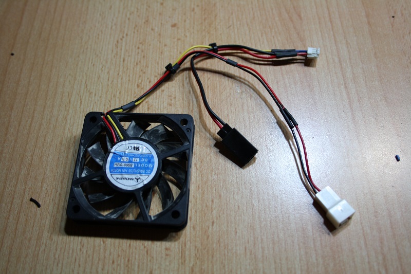

heute folgte das Update mit dem Themperatur Gesteueren Lüfter.
Der Regler ist von ebay einfach nach Temperaturabhängige Lüftersteuerung suchen.
Die steuerung selbt ist wirklich klein,
Den NTC Fühler noch Isoliert
Dann den Lüfter um gelötet
Und den Regler komplett in Schrumpfschlauch eingepackt und am Kühlkörper der Transistoren Befestigt.

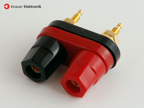

Die sind aus meinem Defekten EFuel 540W lader.
Ohne werbung zu machen Klicke Hier
4mm Buchsen bis 30A
Quelle Knauer Elektronik
grüßle dani
