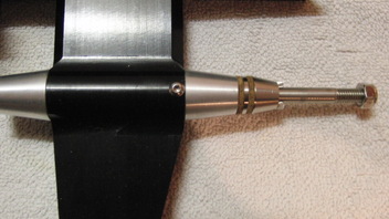

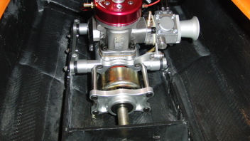

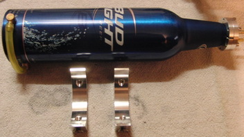

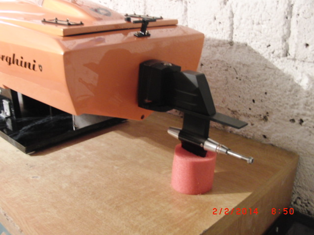

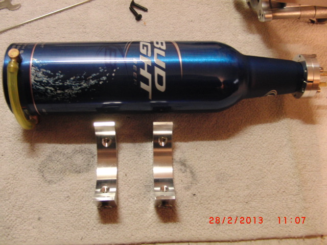

      So gestern ist bissl was gekommen:Venturi,Alu-Isolator mit Druckanschluss für die Wasserpumpe, Motorhalter mit Gasanlenkung,Glocke und Kupplungsbeläge......und mein Z-Drive,muss ihn noch auf 10 Grad Schräge Fräsen da mein Heckspiegel nicht gerade nach unten verläuft.Was mir gut gefällt das er die optimale grösse hat, und das die Wellensicherung gleichzeitig zum Fett einfüllen für die Welle genutzt werden kann. :thumbup:
      Gruss
      Frank ;)

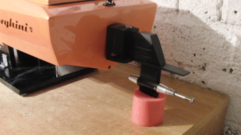

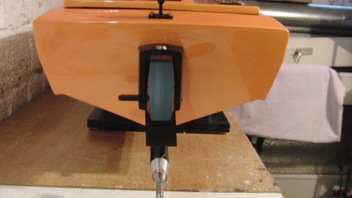

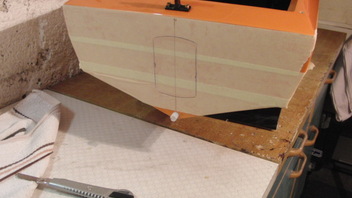

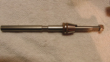

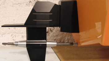

      Hi,Antrieb kam heute schon zurück goil super schneller Service 1A.
      Hab ihn auch gleich montiert,hatte mir vorher schon ne Bohrschablone aus Pauspapier angefertigt alles ausgemessen und los ging es.
      Hat auf anhieb gepasst :thumbsup: zum Schutz fürn Lack habe ich einen alten Fahrradschlauch zurecht geschnitten und ihn zwischen Boot und Antrieb gesetzt.

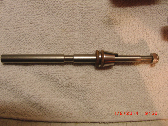

      Hab mal die alte Welle probehalber rein .....läuft sehr sauber im Teflonrohr.
      Gruss
      Frank ;)

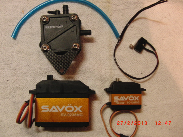

      Nächste Woche geht wieder ne groß Bestellung raus.

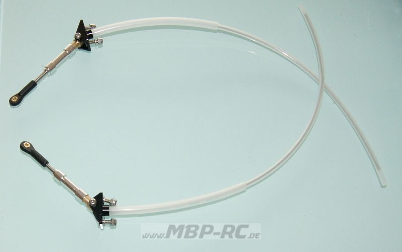

      Werde dann die RC-Box bestücken dazu brauch ich dann ne CFK bzw. eine GFK Platte um die
      Savöx Servos einzubauen,Anlenkgestänge für Gas und Lenkbaren Antrieb.
      Dann Gestängedurchführungen mit Balg da ja alles Wasserdicht sein muss,Kugelgelenke,verschiedene Stellringe,Mircroschalter für Motoraus bei Funkverlust ect.

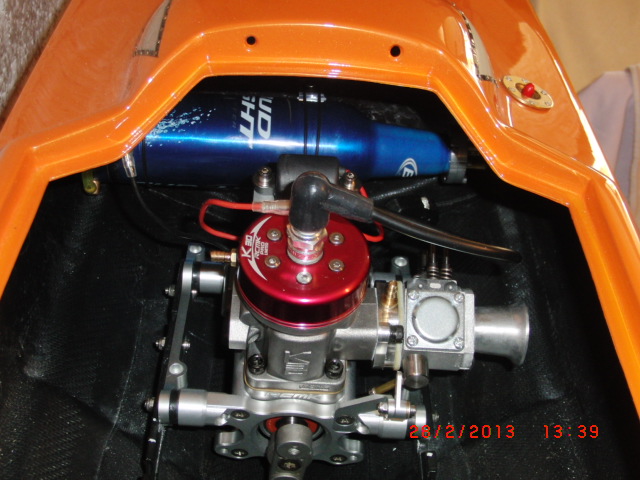

      Unterduckpumpe für die Wasserkühlung vom Zylinder sowie Krümmerflansch und Auspuff,Wassereinlässe,Wasserauslässe,Autobailer,und und und alsonoch ne Menge Zeugs.
      Muss mir doch einen neuen Tank holen da der Seilzugstarter im Weg ist und ich wegen des Schwerpunkts den Motor nicht weiter nach hinten setzen will (kann).
      naja werde dann weiter Berichten.

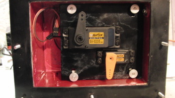

      Habe mal die RC-BOX innen Metallic Rot Lackiert.

      RC-Box passend zum Motor :thumbup:
      Auch Kritik muss sein: Der Antrieb gefällt mir persönlich nicht so. Finde den etwas klobig, aber es kommt ja bestimmt noch ein Scale gerechte Anlenkung. Das wird dann bestimmt noch mal anders aussehen.
      Ansonsten Top! Bin gespannt, wie es weitergeht.
      lg jonanai
      Nider mid där rechtschreibunk!!!
      Fast unfahrbar => HPI Baja Brushless mit 12s LiPo
      Under construction => QD-Racing VST 013 1:5 Tourenwagen Brushless mit 12s LiPo
      Hi Jonanai,was genau meinst du mit Scale gerechte Anlenkung? Der Z-Drive hat leider nur ein Anlenkungsarm,also nur für ein Anlenkgestänge.
      Bin schon als am überlegen was ich machen werde.
      Hast Du vielleicht einen Vorschlag? Habe aber leider keine möglichkeit mir was zu fräsen oder sowas in der Art.

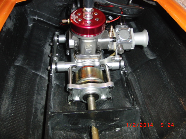

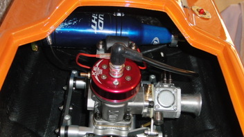

      So habe heute den rest meiner Bestellung bekommen,und habe schon mal den neuen Tank eingebaut.
      Denke das ich morgen mit den Servo Einbau ect.beginne.
      Gruss
      Frank ;)

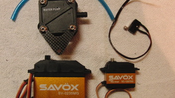

      Hi,mal die Gfk Platte geschnitten und die Servos eingebaut,Die Anlenkungen für Gas und Lenkung sind auch fertig ,aber noch nicht an die Servos montiert da ich noch ab und zu hinten innen ans Heck dran muss, da ich noch 2 Wassereinlässe für die Unterdruckpumpe und Lenzventil montieren (Bohren) will.
      Morgen gehts dann weiter,Bilder folgen.
