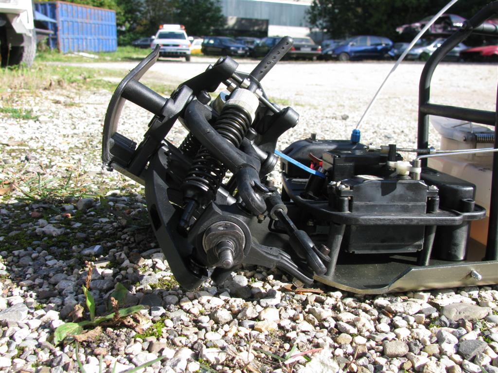

      Jetzt is er hin... Wollt ihn ja noch einfahren. Die erste Füllung lief auch ohne Probleme.
      Bei der zweiten dann Funkaussetzer und da unser Hof nicht der größte ist gings Frontal an die Hauswand...
      Bodenplatte krumm, Failsafe grad eben gekommen :wand: :wand: :wand:
      C'est la vie, jetzt wird er doch geschlachtet.
      "Der Himmel ist blau, das Wasser ist nass und Männer..."

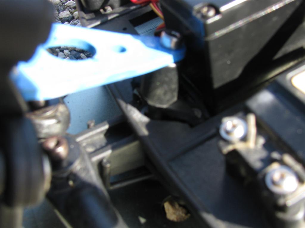

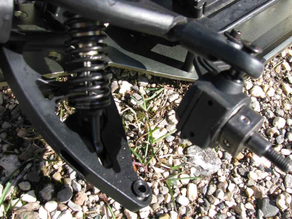

      Nachdem ich mich jetzt wieder abgekühlt hab, mal eine Schadensaufnahme.
      Soviel ist jetzt gar nicht am A...
      Hab mich halt geärgert das es knallt :wand: :wand: :wand:
      - Platte krumm, gibt´s neu ab 45,-
      - Servoplatte gebrochen, neu ab 12,-
      - Lenkhebel ausgerissen, neu ab 7,-
      Das teuerste ist die Platte, da werd ich schon ne günstige, vielleicht gebrauchte Lösung finden.
