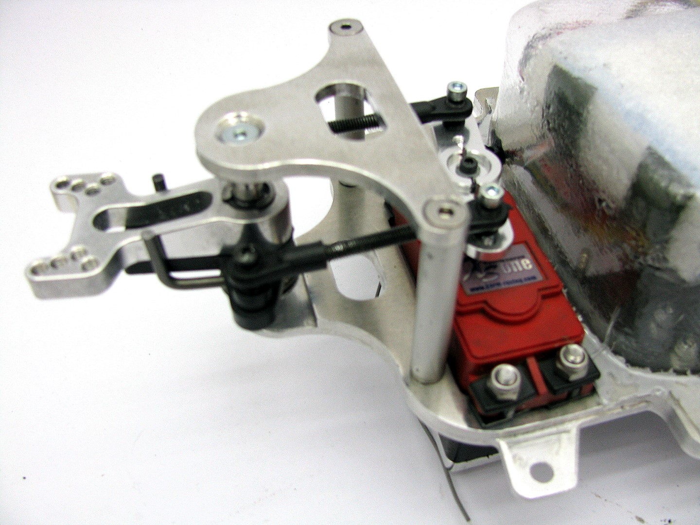

      Dafür ist mein neuer FG Lenkungsumbau von CustomAluParts gekommen. Schon mal grob zusammengebaut, einfach GEIL

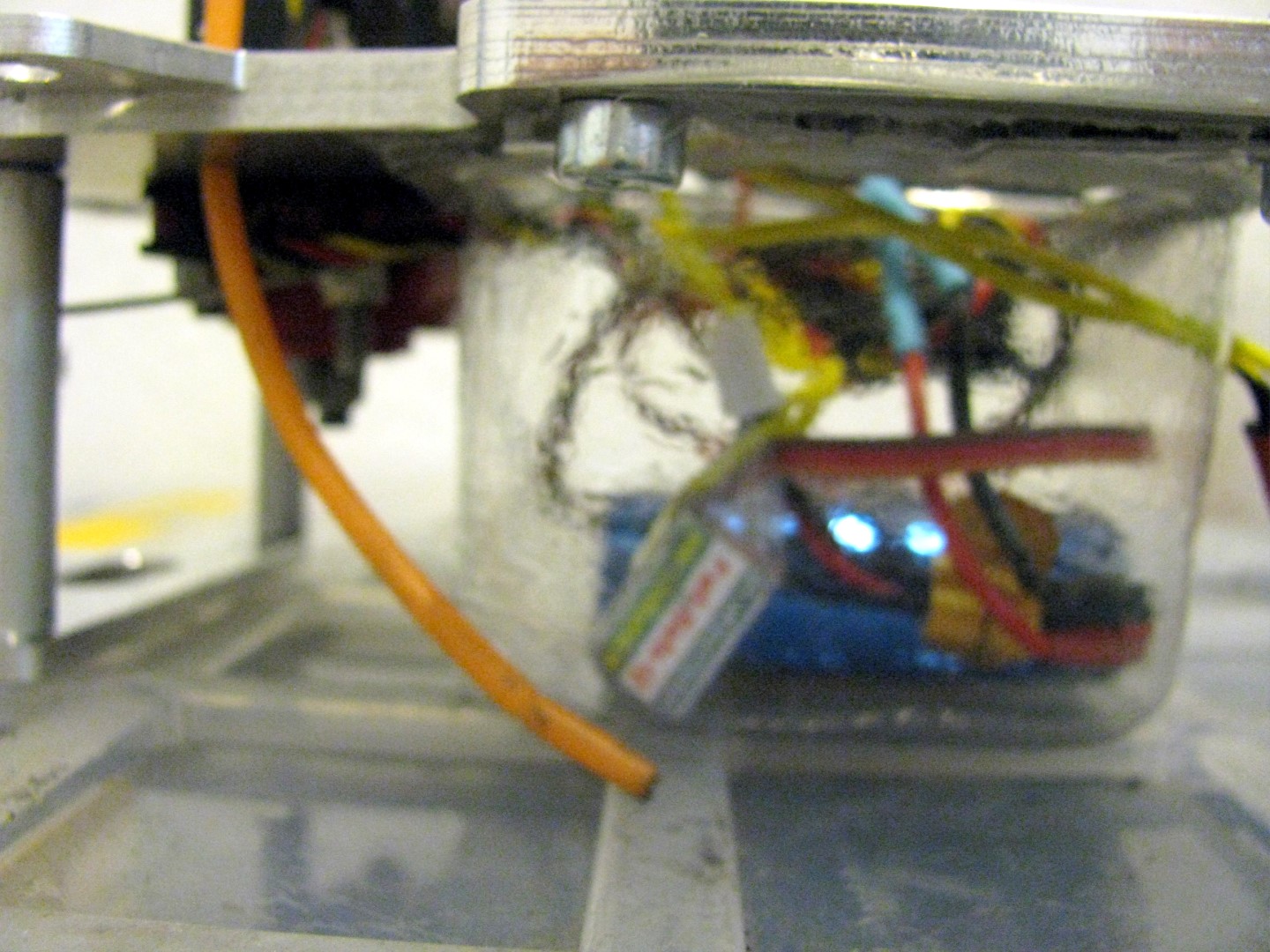

      Die RC Box ist einfach nur riesig. Da paßt alles locker rein und noch jede Menge Luft ^^
      Einfach mit Dirko HT verklebt, Löcher werden mit PlastiDip noch versiegelt. Der Schalter ist auch wasserdicht mit Ladezustandsanzeige
      und von unten schönn mit PlastiDip versiegelt.
      Jetzt fehlen mir nur noch ein paar M3 Schrauben und noch zwei, drei andere Kleinigkeiten und der Baja ist fast wieder startklar :thumbsup:

      Heute sind auch schon mal meine Schrauben und das Servohorn gekommen.
      Sämtliche Löcher sind versiegelt, den Akku hab ich noch ein bischen Schaumstoff gepackt und das Harm hat noch nen Lauterbacher Deckel bekommen.
      Jetzt muss die die Einheit nur noch rein :rolleyes:

      Stand der Dinge, Platte ist drin.
      Hyde´s Spurstangen haben auch nen Platz gefunden, wobei ich vielleicht noch ein paar längere Gewindestangen verbau.
      Die Hyde´s haben wie die normalen 92mm und das ist schon grenwertig wie weit die in den Kugelköpfen sind.
      Wahrscheinlich bestell ich noch welche aus dem Hörmann HT3 die haben 99mm.
