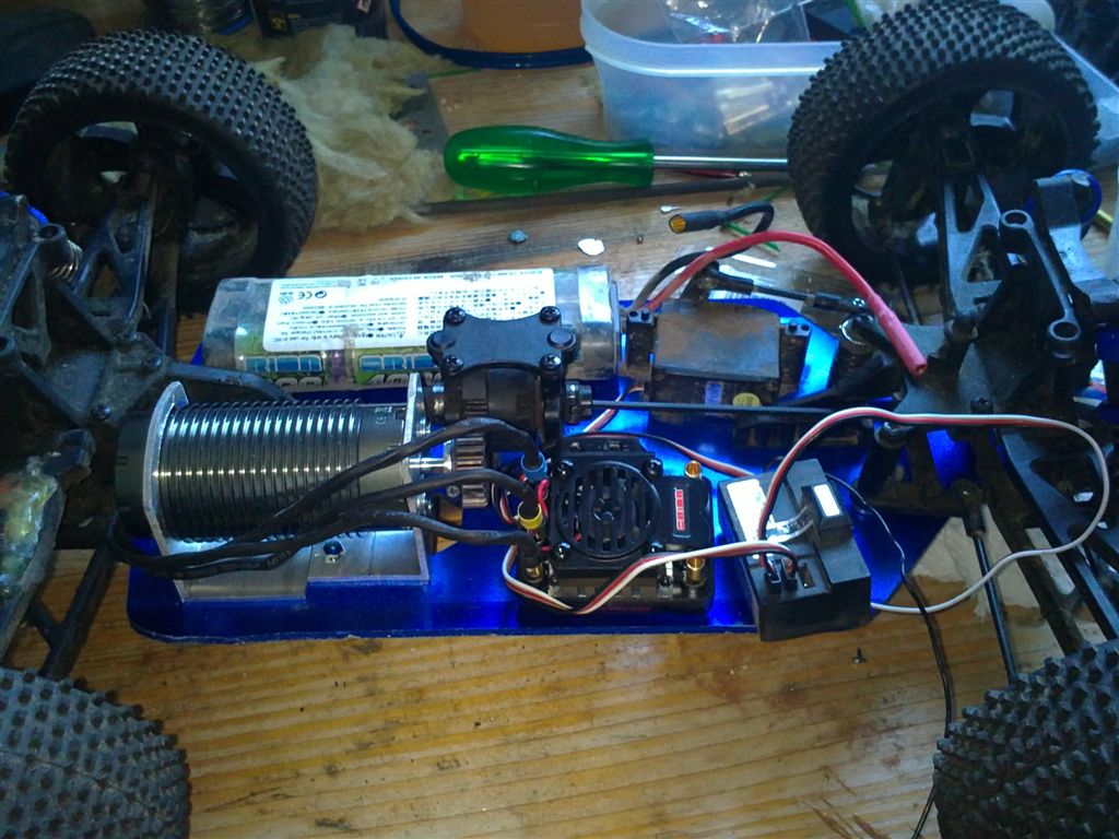

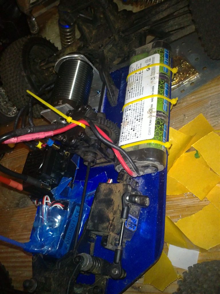

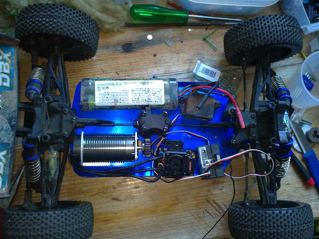

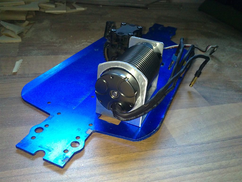

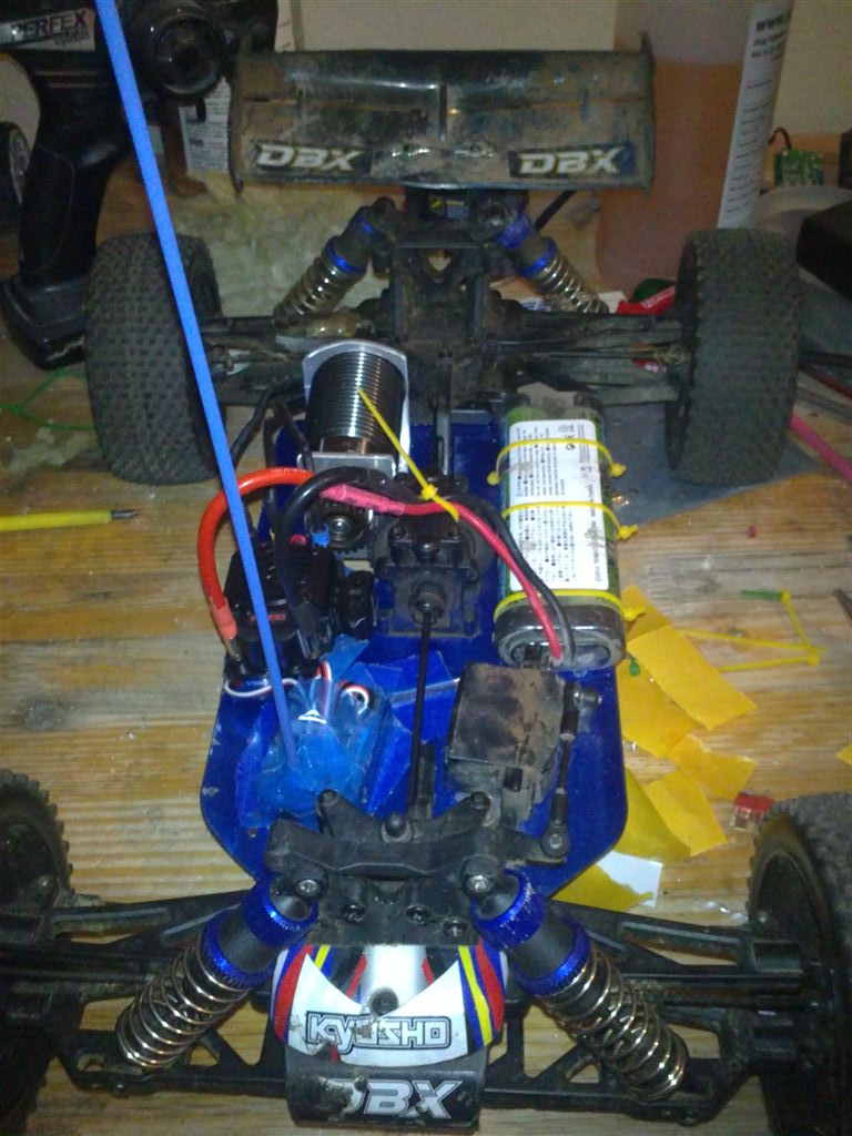

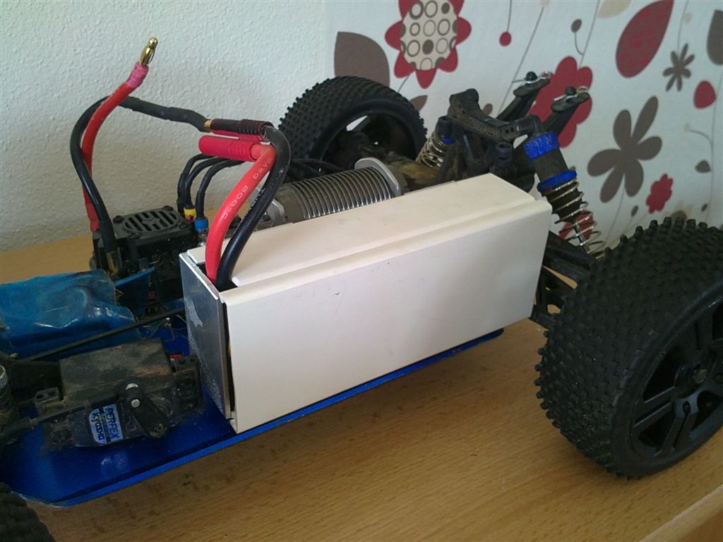

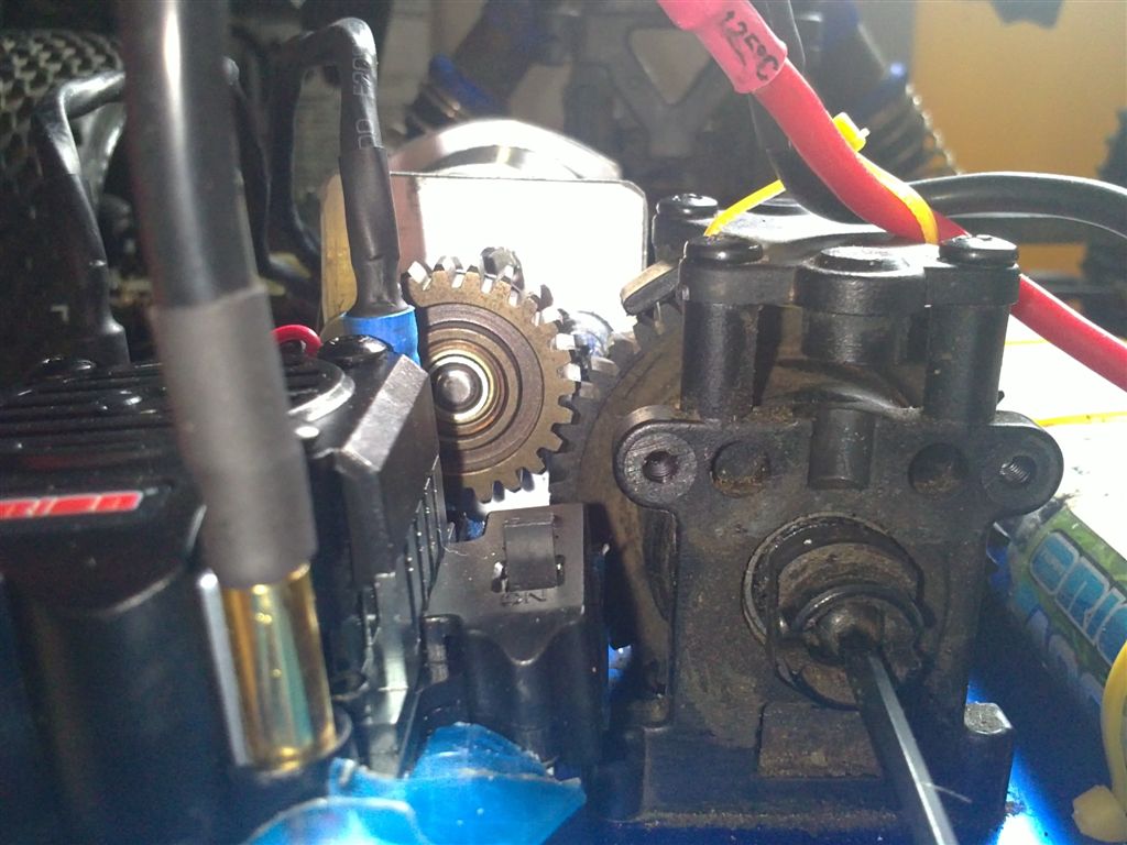

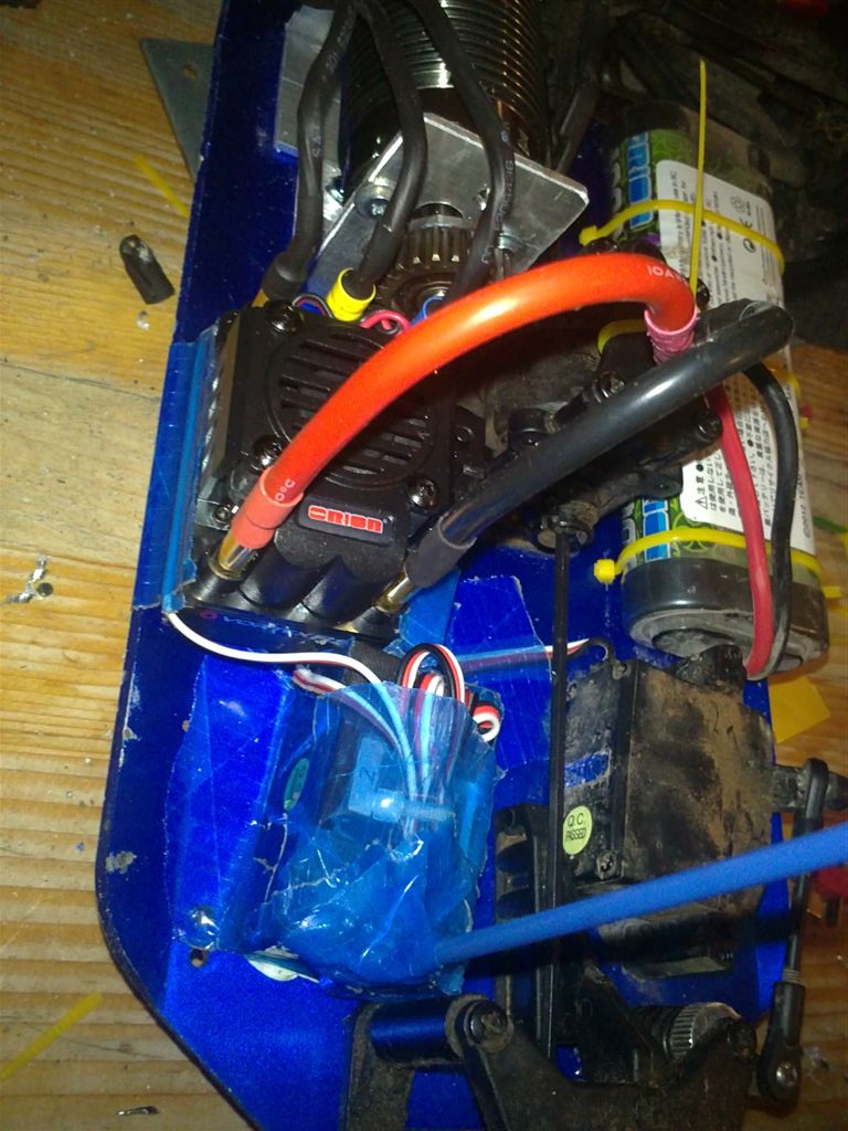

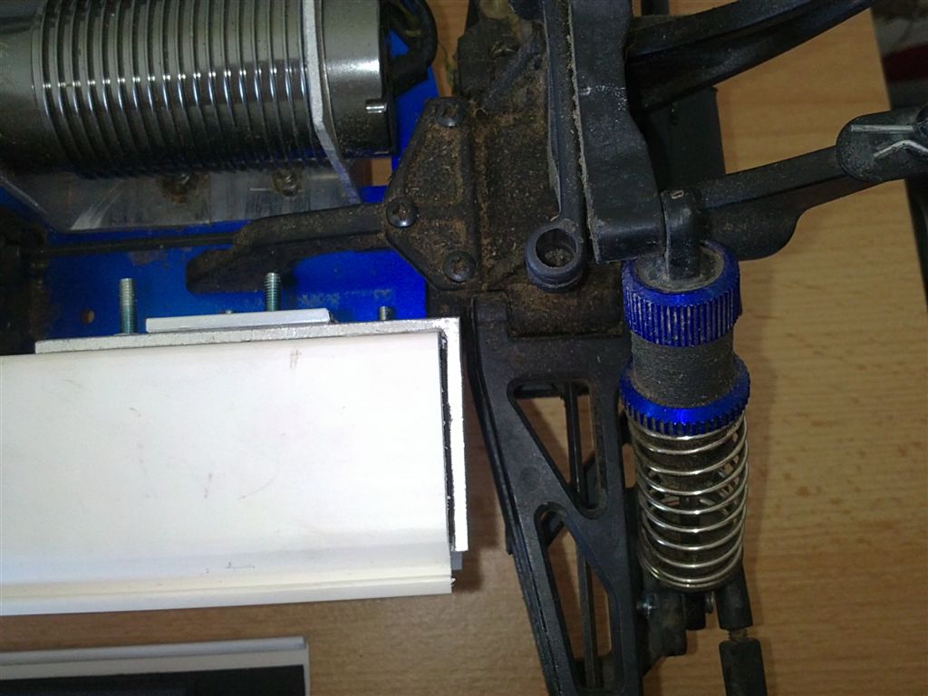

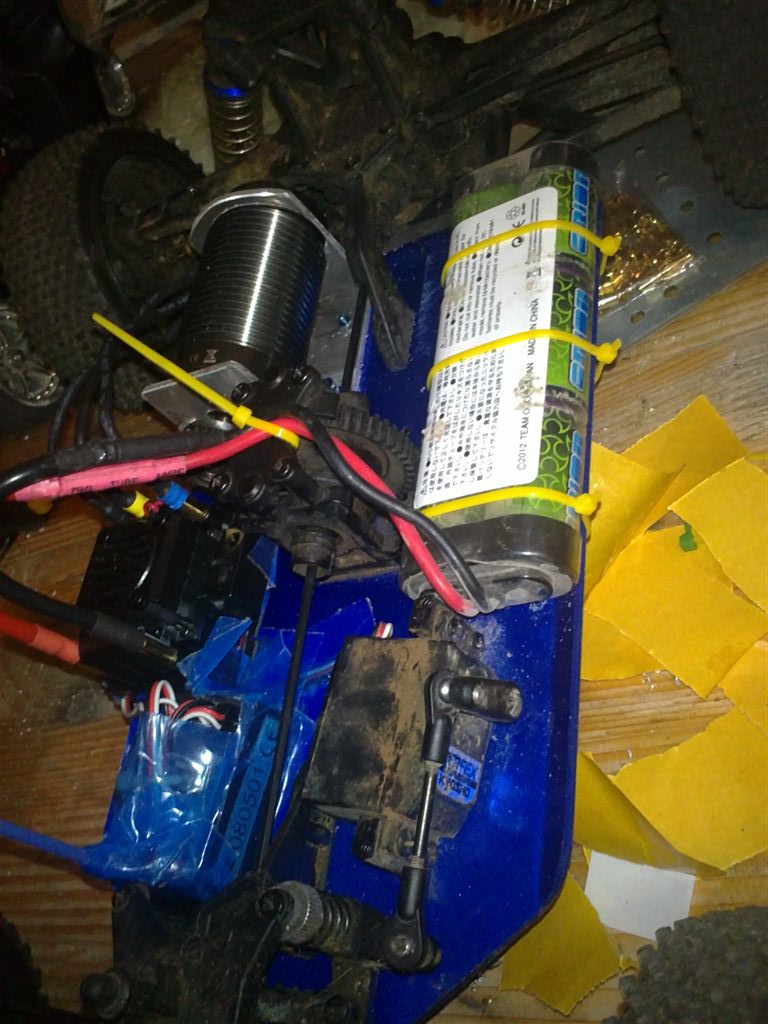

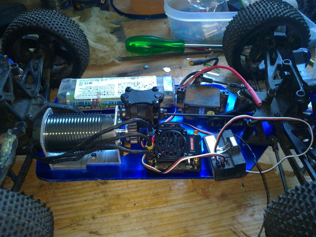

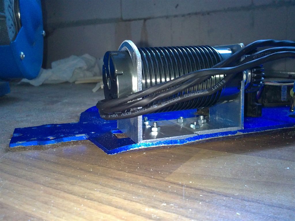

Wenn du den Motor hinten noch abstützt wird das halten, wobei ich einen Winkel mit etwas mehr Materialstärke verwenden würde, einfach als Sicherheit.

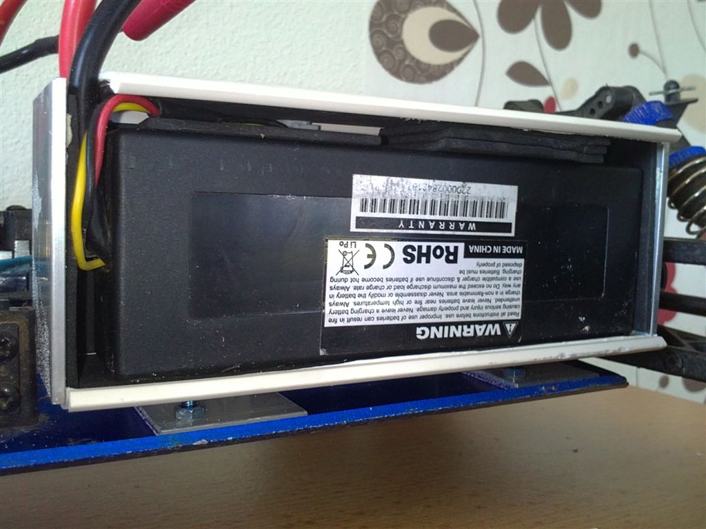

Zum Platzproblem: Ich würde den Motor auf die Seite des Lenkservos bauen, oder Servo auf die Seite des Motors (je nachdem was einfacher ist). So hast du dann eine gesamte Seite frei für Akkus.
lg jonanai
