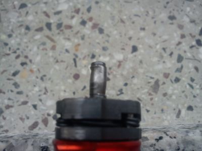

      hier auch noch ein bild von der kupplungsmutter (reingesetzt um zu schauen ob es an ihr liegen könnte das der vorn raussüfft)
      bitte erschlagt mich nicht wegen der mutter :P
      sicherlich werde ich die demnächst ersetzen ^^

      Hi ,wenn er vorne süfft ist das definitiv Lagerspiel da Pleullagerspiel wenn du Glück hast reicht es neue Motorlager einzubauen,wenn nicht,auch gleich ein neues Pleul.Zudem wenn ich mir deine KW vorne ansehe ist die auch krum,dann nützt die auch keinneues Pleul +Lager was sondern ein
      komplette Laufgarnitur,lohnt sich bei dem Motor aber nicht,da die Garnitur bald teurer ist als ein neuer Motor.
      VG
      Frank ;)
      an Speed-Freak: das ist nicht die KW die krumm ist, das ist nur die kupplungsmutter und die bestell ich neu
