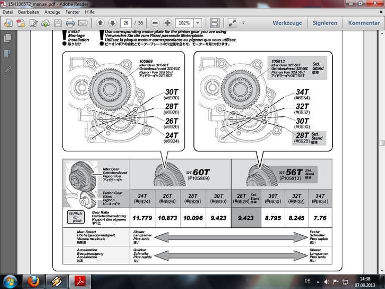

Da ich ja meinen Savy habe und ihn auch gleich mal getestet habe,musste ich feststellen,das mein akku wärmer als sonst war. (Kann sich ein regler auch verstellen wnn man ihn länger net in betrieb hatte? ). Er hatte gute 35 grad am äuseren bereich. Ich muss dazu sagen,der akku ist komplett eingepackt.
Dann habe ich erst mal umritzeln müssen,motor temp geht bis maximal 80 grad.
Aber er hat kaum geschwindigkeit.
Bl kombo ist das Rookie Rokket set,mit 4400 KV und 9,5 T und wird mit 2s betrieben.
