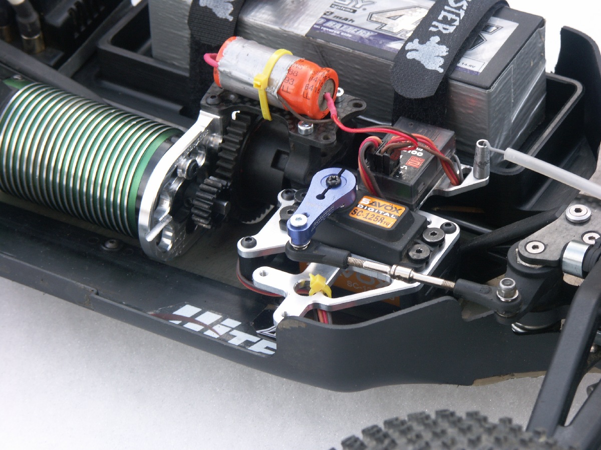

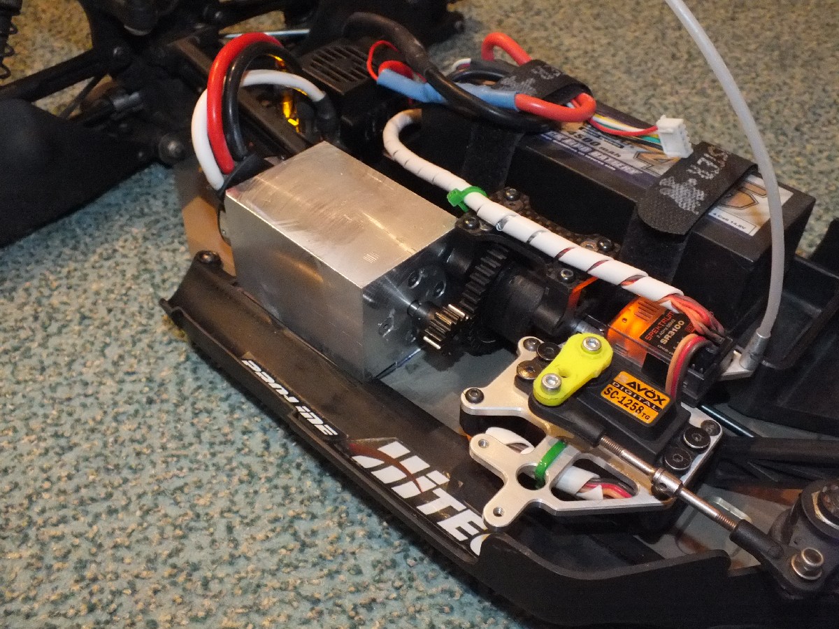

Bild 1 vorher
Bild 2 abgedrehte Motor
bild 3 Gefräst/gedrehte Motorblock.
-> Die wärme wird wunderbar ans Chassis abgegeben
