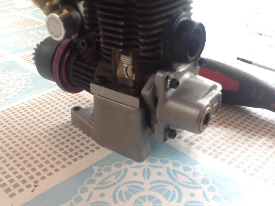

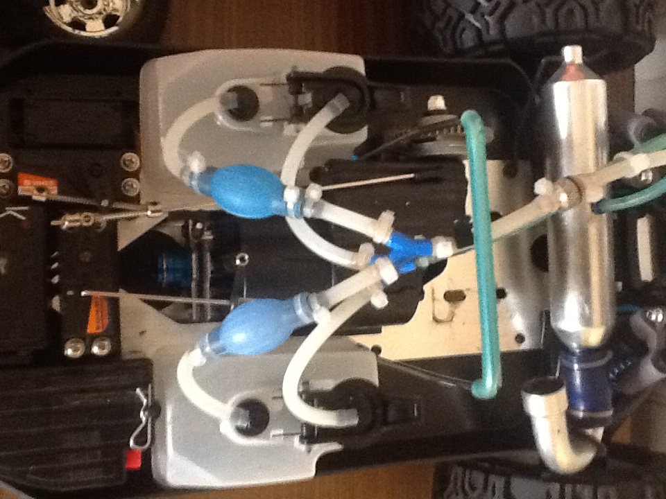

Der Umbau hat begonnen

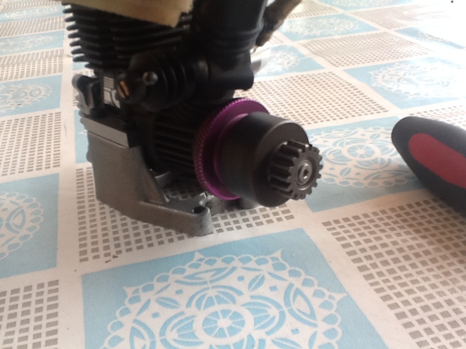

Erstes Problem kupplungsglocke .... Nach ner halben Stunde grübeln und suchen gab es ne ganz simple Lösung.... Senkkopf Schraube
Zweites Problem ... Backplate, neue Gewinde geschnitten, passt! Jetzt nur noch die drehrichtung des rotos anpassen aber dazu später mehr .

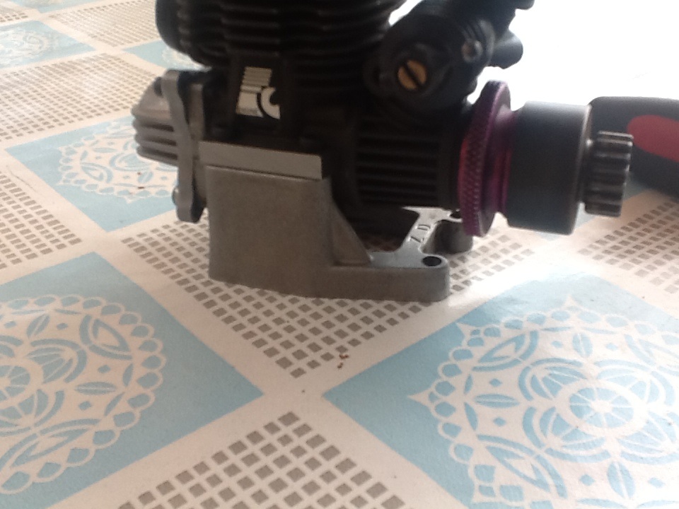

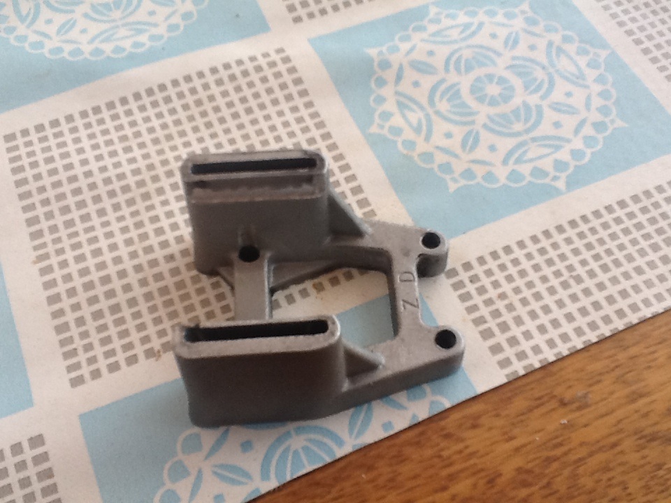

Danach der motorhalter, hier half etwas Fräsen, so das der Motor auch rein passt
Es folgt das montieren einstellen usw....

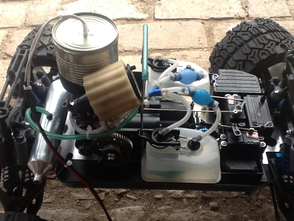

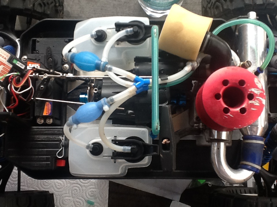

Immer langsam .....
Die Tüte ist noch dran weil die neue noch nicht da ist
Eins steht fest! Das Ding geht wie Sau!
Die Vorderräder scharren durch, das Ganb es bei dem anderen nicht
Was allerdings seltsam ist, das nur die Vorderräder angetrieben werden obwohl alles dreht , das muss ich gleich noch untersuchen
Ansonsten hat sich der Umbau erstmal gelohnt bis jetztModellbau, weil basteln einfach geil ist!
