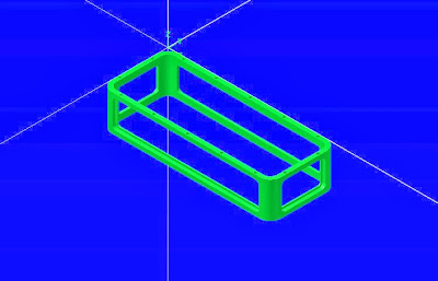

Aber die Regler Box habe ich mal gezeichnet. In die seitlichen Ausfräsungen werden 1mm Carbonplatten wasserdicht reingeklebt. Unten kommt auch eine 1mm Platte drauf und oben eine Lexanplatte mit Carbonrahmen, an dem gleich die Halterungen für an die beiden gefrästen Schienen integriert sind.
Dimensionen des Teils: 165x65x35mm, Wandstärke 4mm
