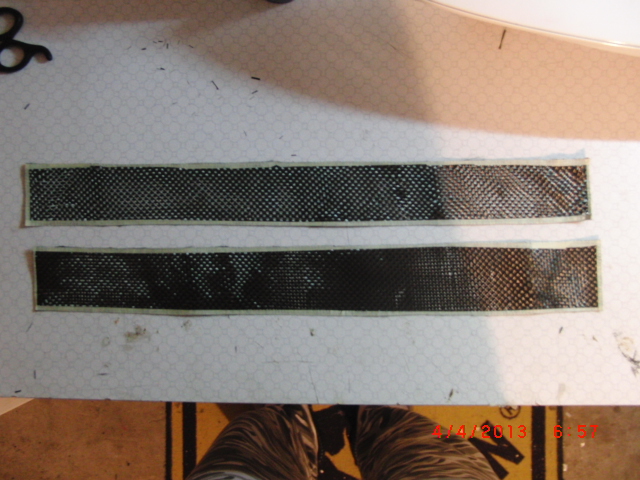

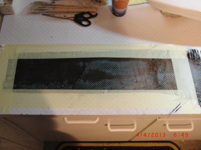

Moin,so mal die Seiten Laminiert.
Mischverhältnis von Harz u.Härter 55%/45% Da bleibt dan genügend Zeit zum Laminieren
Tipp: Die zu Laminierende Fläsche gut anrauhen und anschliessend mit Warmwasser reinigen und gut trocknen.
Dann das Carbon od. Glasgewebe grob auf die Länge u. Breite schneiden wie es gebraucht wird,anschliessend mit Kreppband an den Kanten abkleben somit wird verhindert das es ausfranzt und es lässt sich schöner verarbeiten und sieht sauberer aus.
Satt einpinseln was Laminiert werden soll,aber so das es nicht wegläuft,und dann einlegen und mit kleinen Roller od.Pinsel
mit leichten Druck andrücken,und immer drauf achten das dass Gewebe sich gut vollsaugt.
Drauf zu achten ist das es Luft bzw.Blasenfrei wird.
Saugt es nicht ganz; dann halt immer etwas Harz mit auf den Pinsel und dann andrücken,so mach ich das immer.

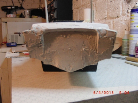

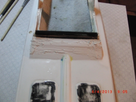

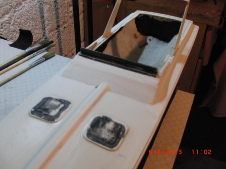

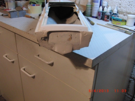

Hi,so habe mal paar Löcher verspachtelt und die Scheibe vorne neu verklebt und auch die Naht zugespachtelt.
Habe mal grob geschliffen ist aber noch lange nicht fertig,wird nochmals ausgespachtelt und dann kommt der Feinschliff.
Langsam nimmts Form an,ist aber noch bissl Arbeit......werde weiter berichten.
