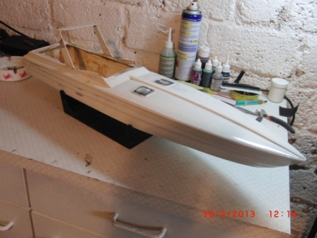

Robbe Scareb- Miami Vice

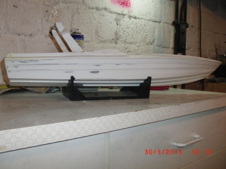

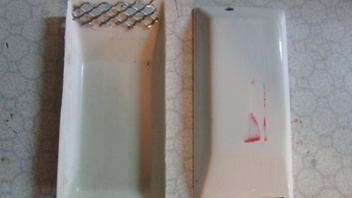

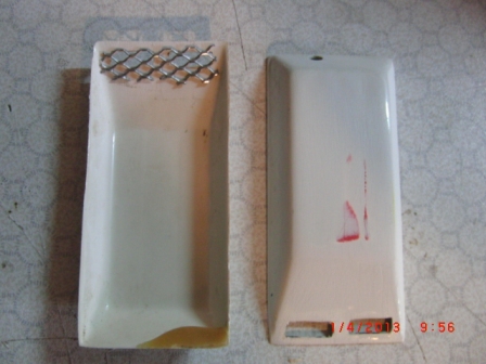

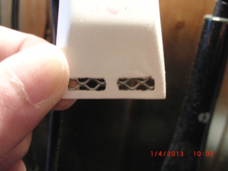

So,mal vom alten Deckel die Luftutzen rausgeschnitten dabei kam mir die Idee Kleine Gitter dahinter zu setzen.
Werden dann noch silber od.in Gold lackiert.Muss noch ne 0,5mm starke GFK-Platte besorgen und werde einen neuen Deckel bauen mit einer Art Wanne wo ich dann noch 2 Sitze mit 2Piloten rein machen werde.

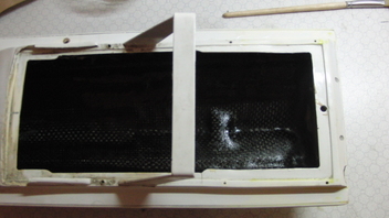

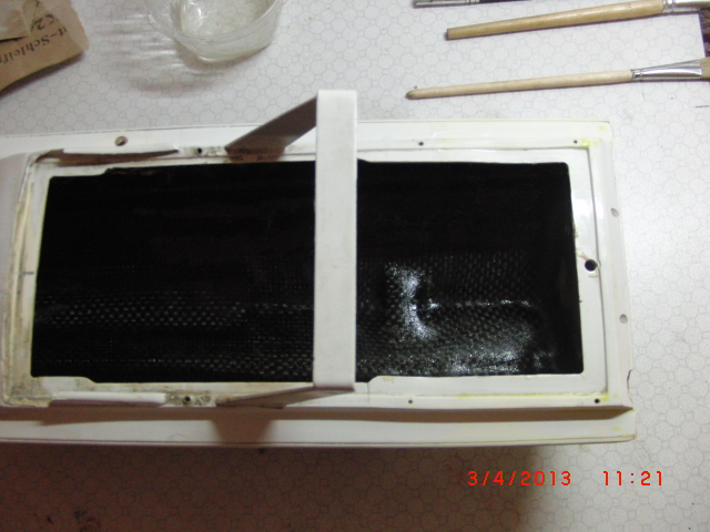

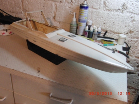

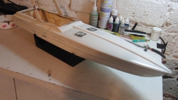

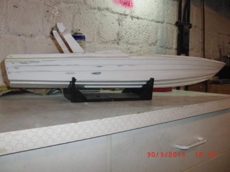

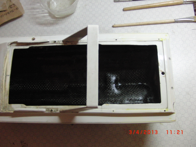

so Laminiert ist es jetzt muss halt jetzt trocknen Eine Lage CFK u. eine mit GFK,werde aber wenn es soweit getrocknet ist nochmal eine Lage an die Aussenwände Laminieren,da das Mono ruhig bissl Gewischt vertragen kann.
In der mitte seht Ihr die Erhöhung ,da war vom Vorbestzer ein Holzklotz eingeharzt wo der Servohalter drauf montiert war.
Habe ihn um einiges runter geschliffen,da ich ihn später wieder als unterbau für den neuen Servohalter für(lenkbaren Strut) nutzen möchte,hab da so meine Vorstellung wie das so werden soll
Nächster Schritt wenn alles trocken ist,von aussen nochmal schleifen,spachteln alles in Form bringen,obere Naht der 2-Bootshälften die verklebt wurden zu spachteln wieder schleifen bis es Grundier fertig ist.
Bilder folgen....
