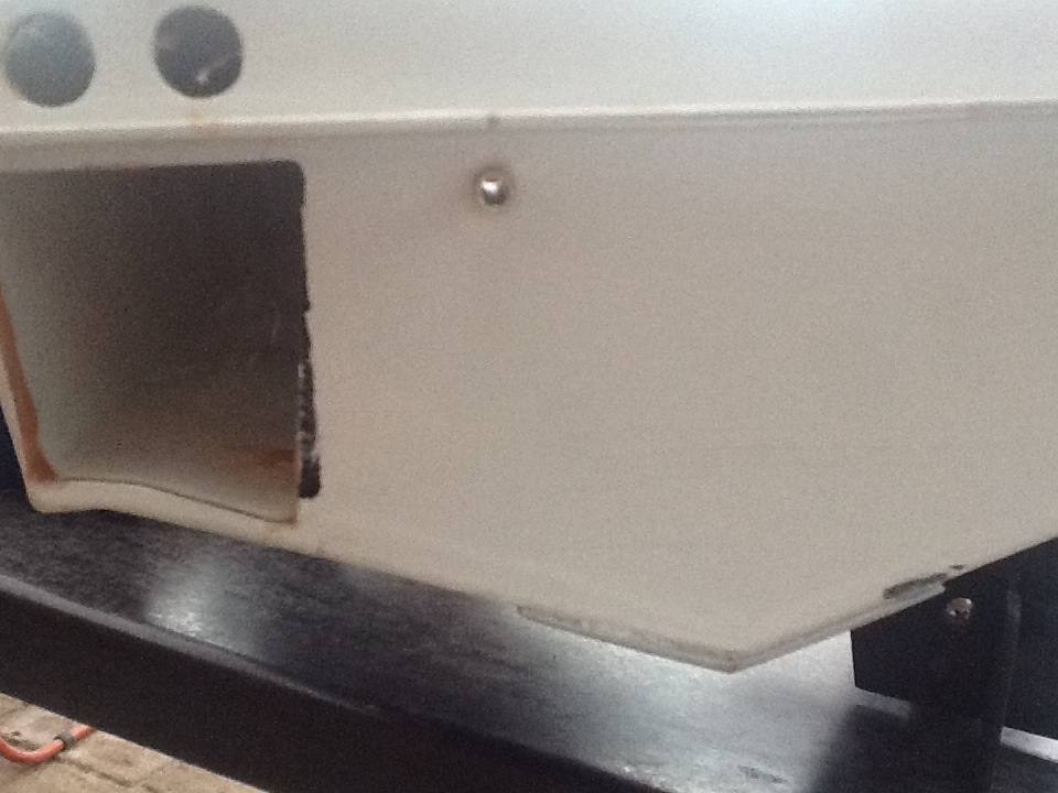

So hier noch mal paar Bilder von dem was ich schon gemacht habe an der mo
Den Laufschuh ( wurde mir mal gesagt das es so heist) verlängert , wird aber nochmal mit 0,5 mm poly überklebt .
Den Not aus angefertigt ( die Kabelbrücke)
Das Auslass Röhrchen fürs Kühlwasser eingeklebt, sowie den flutkanal ( wobei mir hier der kardinalsfehler passiert ist, lag nicht 100% an wurde aber gerichtet )Modellbau, weil basteln einfach geil ist! -
Da hast du aber mit ganz schön viel Stabilit express rumgematscht
Ich persönlich arbeite sehr ungern mit Stabilit,das Zusammnpapen hätte ich mittels Aceton dünn auftragen erledigt und das "kleberversiegeln" mit 2k. epoxyd Harz gemischt mit "Microballons" das klebt nicht nur wesentlich elastischer als das bröckelige Stabilit,sondern ist zum einem je nach Gemisch langsamer in ihrer Reaktion und ist durch die microballons sehr viel stopfender bei geringerer Menge

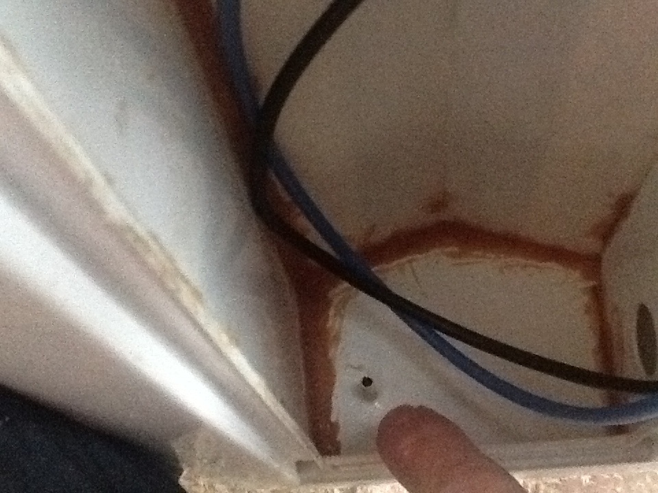

Was sind das für blaue Kabel die da im rumpf rumfliegen? -
Es gab oder gibt zwei verschiedene Kleber , mir wurde der von Uhu ( anders wie in der bauanleitung ) empfohlen, die Rumpf Hälften hab ich mit sekundenkleber zusammengeklebt ( wie in der bauanleitung)
Der Rest ist vom Einbau des flutkanals usw......
Naja , das mit dem Kleber war so ne Sache, heut würd ich's auch anders machen
Die Kabel im Rumpf sind von den eingeklebten 4 mm goldkontakten für +\- hatte damals nichts anderes und da hab ich einfach flexibles von Arbeit genommen
Die Länge ist selbst bestimmbar, hab's erstmal lang genug gelassen damit ich später auch dahin komme wo ich evtl. Hin willModellbau, weil basteln einfach geil ist! -
