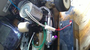

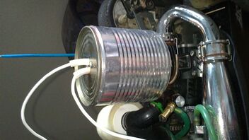

gestern abend gings los mit prototyp basteln
erstmal zum orangen biber, nen sockel und paar lampen holen.
zwar teuer, aber es muss ja wie immer schnell vorwärts gehen
dann noch zu lidl, dosen vermessen.
ich empfehle ne champion-pizza zu machen, denn da fallen eine dose champions und
eine tomatenstücke ab
und schon konnts losgehen.

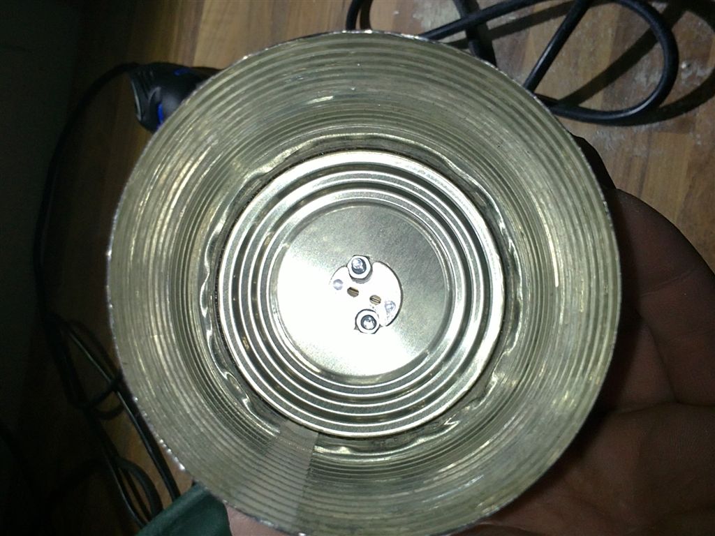

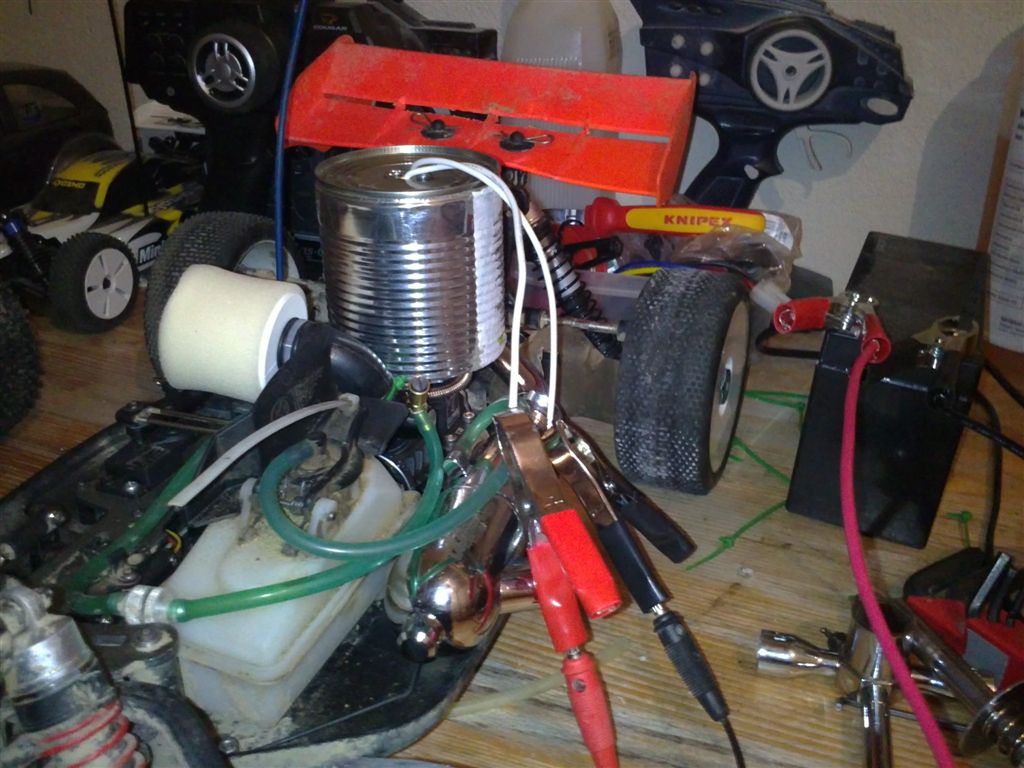

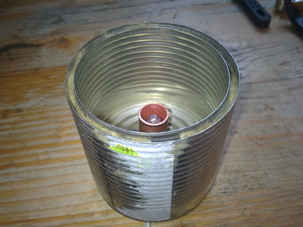

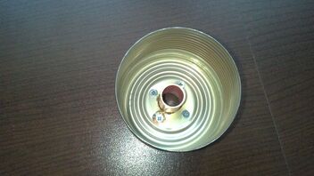

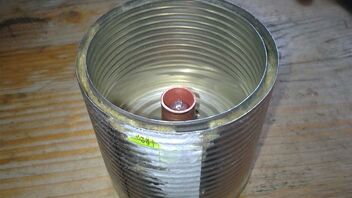

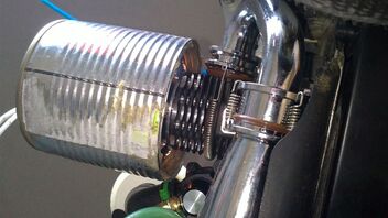

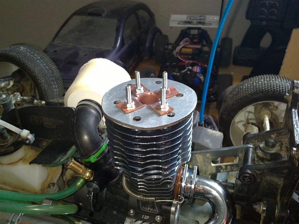

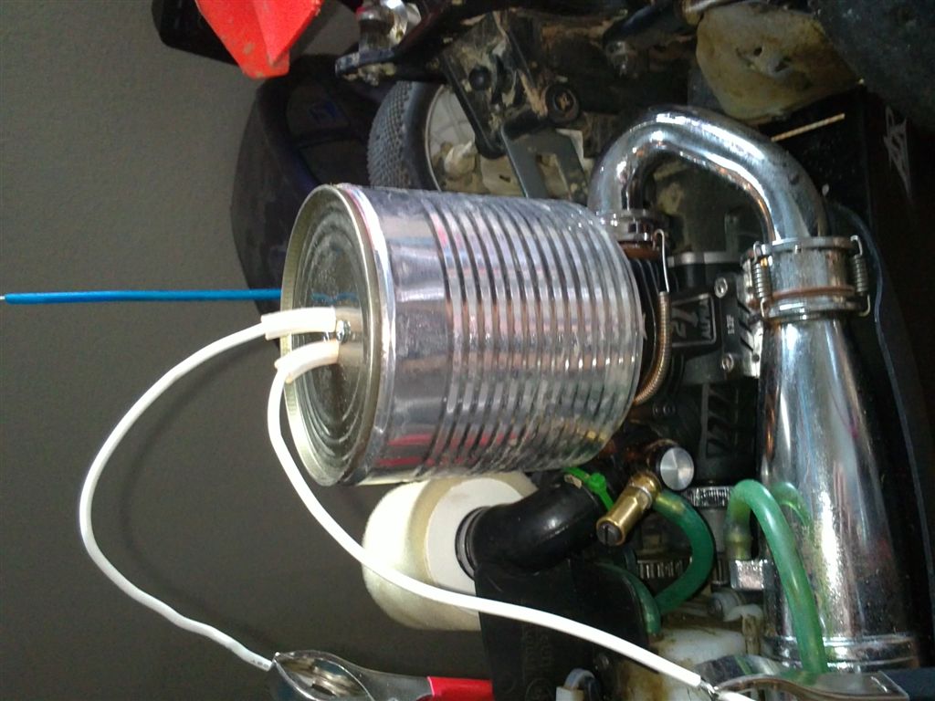

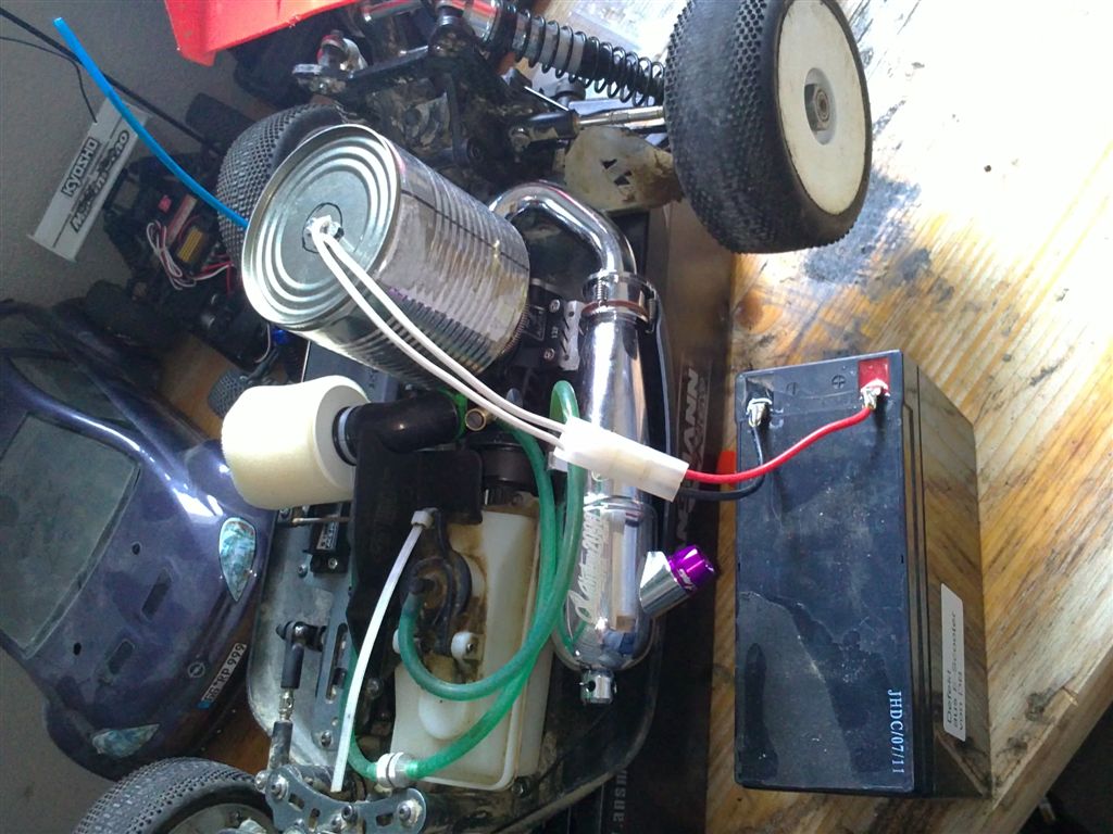

nach ein paar vorabmessungen war klar, nach meiner "vision" wirds nicht gehen...
die tiefe bis zur spitze der glühkerze beträgt nur knapp drei cm. Die birne ist aber mit fassung fast 4,5 cm lang. Also zu lang.
Also umplanung:

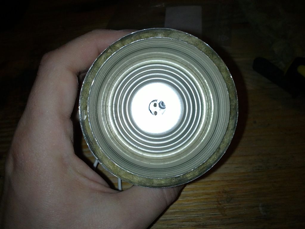

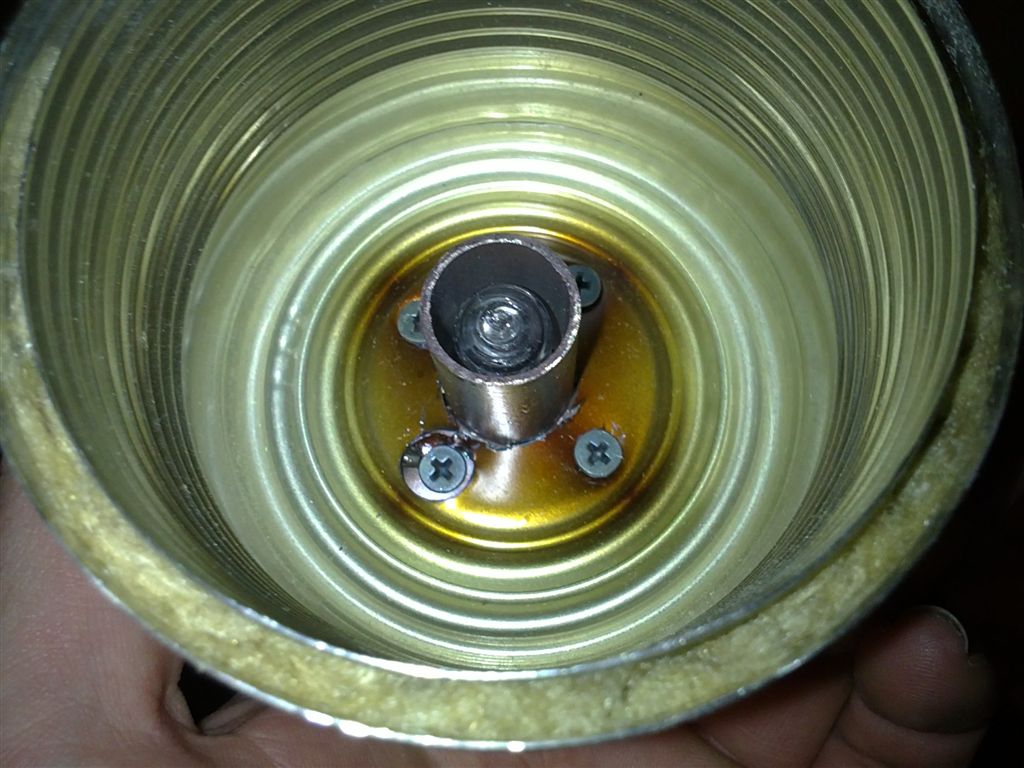

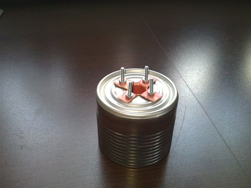

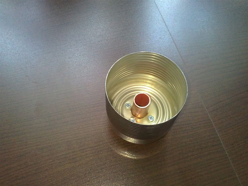

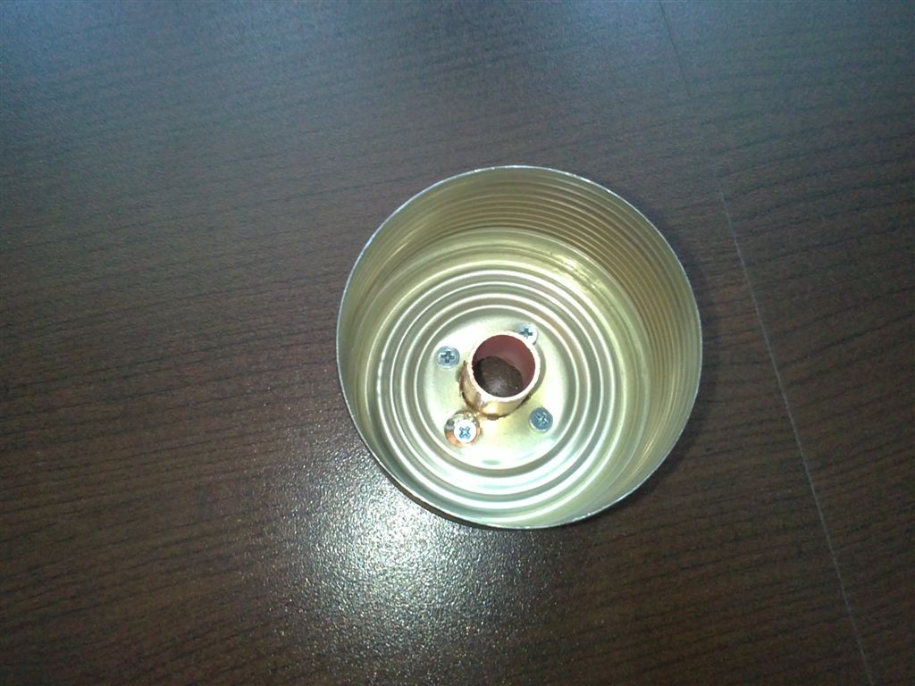

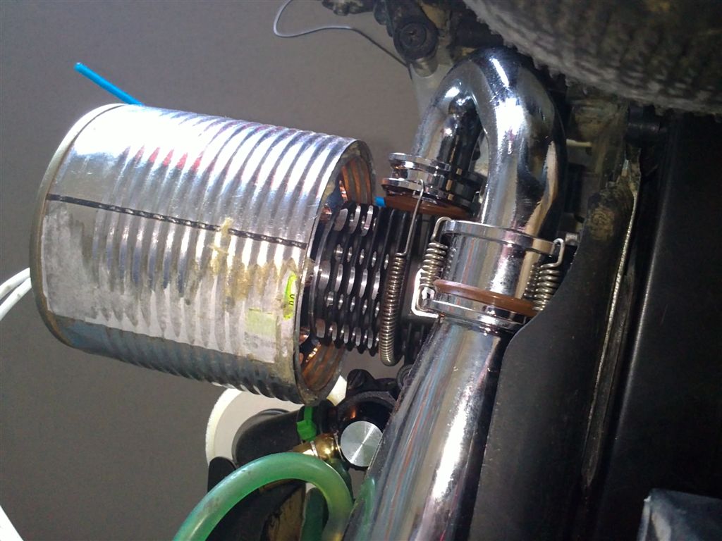

Kleinere dose auf länge des kühlkopfes ablängen, in meinem fall 5,5cm und möglichst mittig in den boden ein ca 12mm loch beißen.

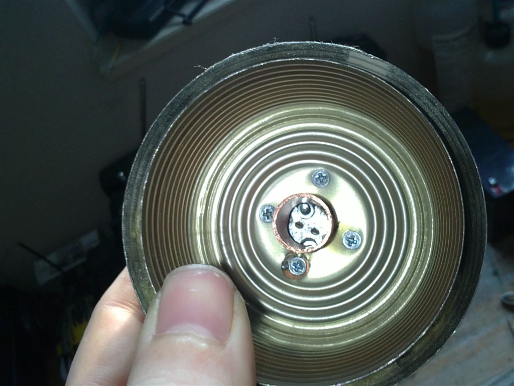

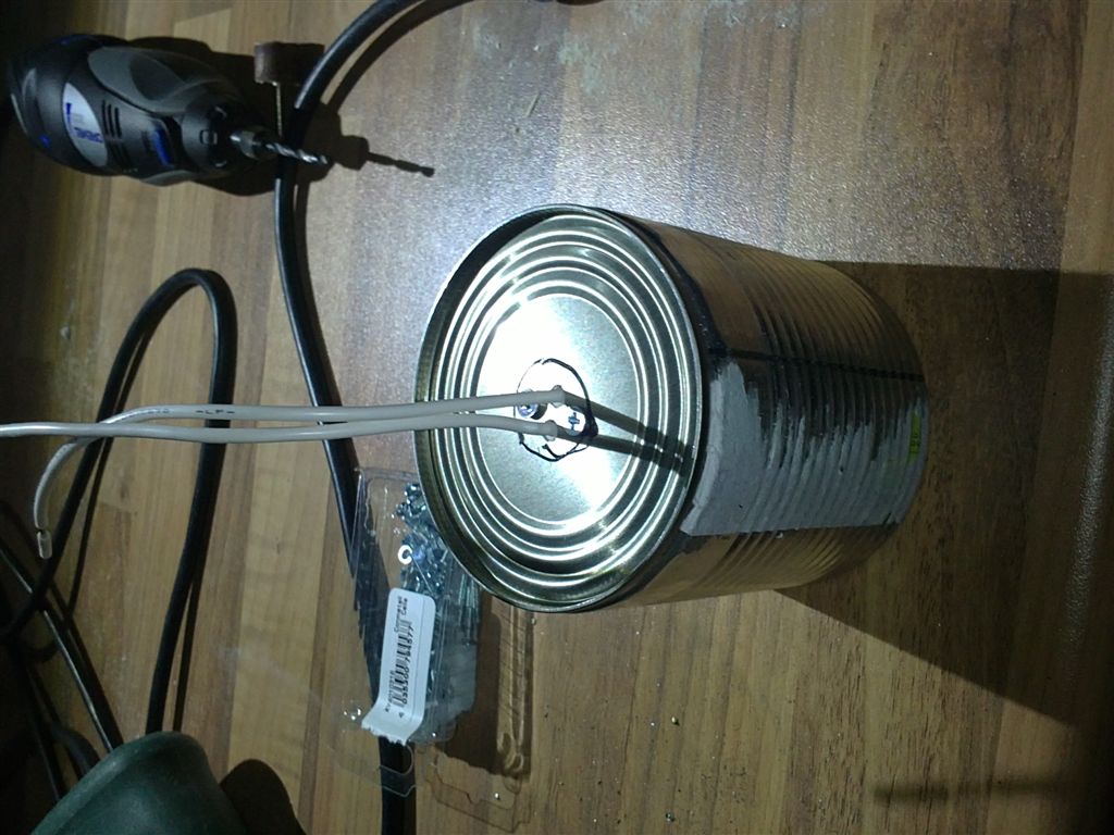

Die größere dose wurde 2cm länger abgeschnitten. Die fassung wurde dann in die größere/äußere dose montiert. Dazu sind 4 löcher nötig (2 für die schrauben und zwei für die kabel).

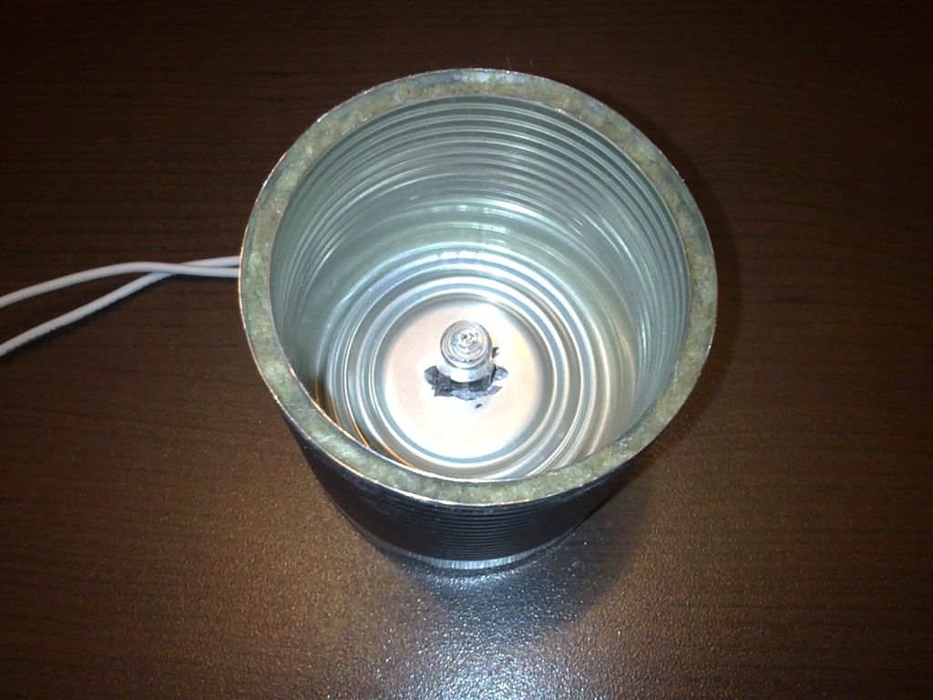

Der nächste schritt war dann die ausstopfarbeit mit steinwolle. Erstmal eine lage mit gut 2cm in die große, sodass beide dosen gleiche höhe haben und dann noch ringsrum ausstopfen.
Weiter bin ich nicht gekommen mehr gestern (ca 1h arbeit bis jetzt).
Auf jeden fall sollte die lampe jetzt nur noch ca 2,5cm in den kopf abtauchen, bist kurz vor der kerze.
Soweit so gut erstmal
