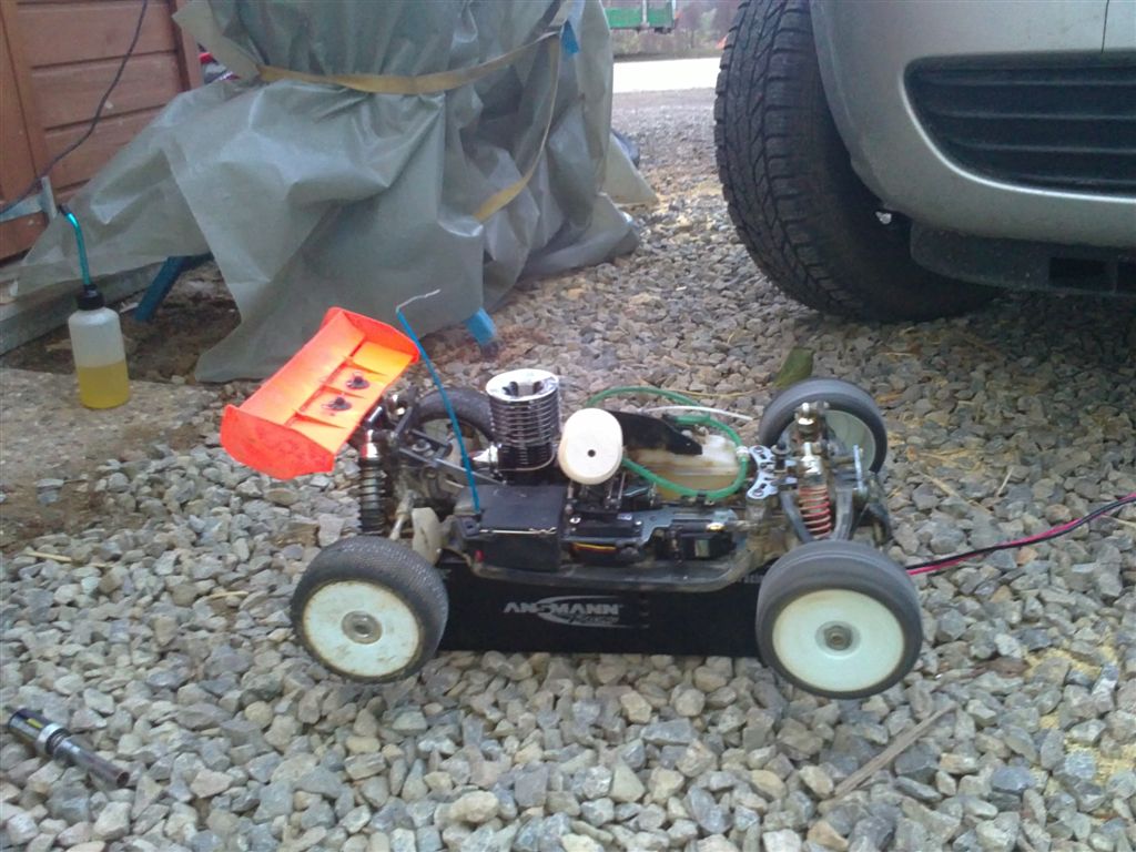

      samstag abend hab ichs dann doch noch geschafft den ersten tank durchzulassen.
      schön mit fön vorgewärmt und schon gings los, naja fast..
      der motor klemmt schon heftig, da hatte die schrottige ansmann startbox gut zu tun :P
      aber einmal an, nie mehr aus! bin mehr als zufrieden.
      nur das vorwärmen nervt mit dem fön... aber dazu mehr in nem anderen fred :)

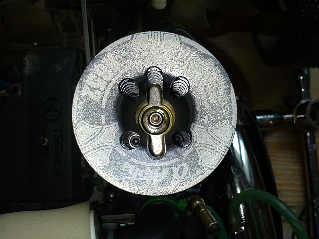

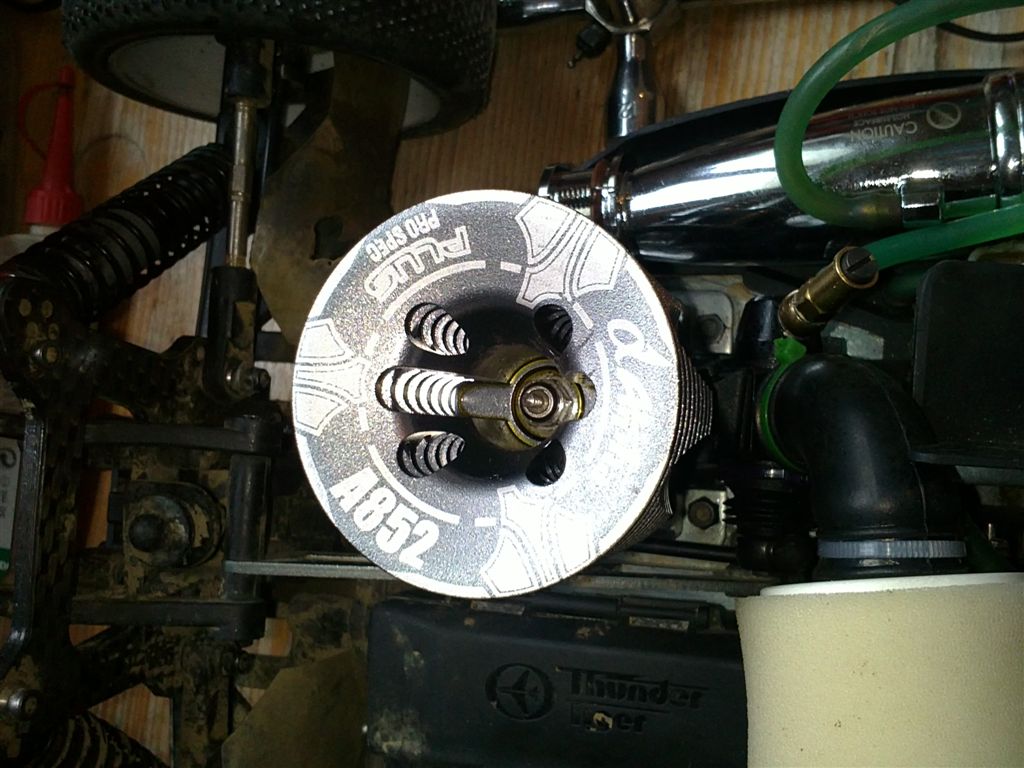

      hier mal noch n bild und n vid vom einlaufen.
      eins noch, bei der kerze oben war er ölig danach. war die zu locker? ist ne turbokerze,
      will die nicht zu fest anziehen. war nur bissl über handfest angezogen.
