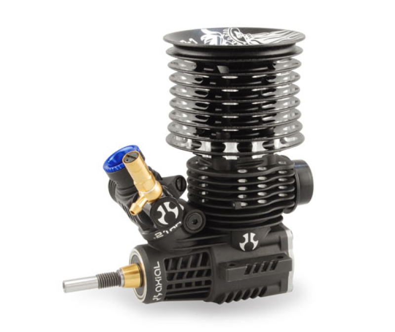

      Habe mir mal heute einen Übergangsmotor bestellt Axial 21 RR-1 Black Series....hat den vielleicht jemand von Euch,kenne nur den 28er und 32er von Axial hatte beide schon im MTA 4 und im Carson CNT und war angenehm Überrascht,liesen sich Super einstellen ,sehr gute Verarbeitung,genügend Power in allen Drehzahl bereichen.
      VG
      Frank ;)

      Kann nur zu Axial direkt was sagen, hab den 32er im MTA und der geht wie die Angst!
      Ließ sich top Einlaufen, einstellen kannst du den wie du willst, der läuft immer!
      D.h. man kann mal ne Nadel um ne halbe Umdrehung verdrehen ohne dass er ausgeht oder
      gar nicht mehr will.
      Leistung Satt auf jedenfall und ne irre Drehzahl für den großen Motor.
      Hat jetzt locker 10L durch und läuft wie frisch eingelaufen.
      Ansonsten drück ich die Daumen, dass der Gerät wieder läuft dann.
