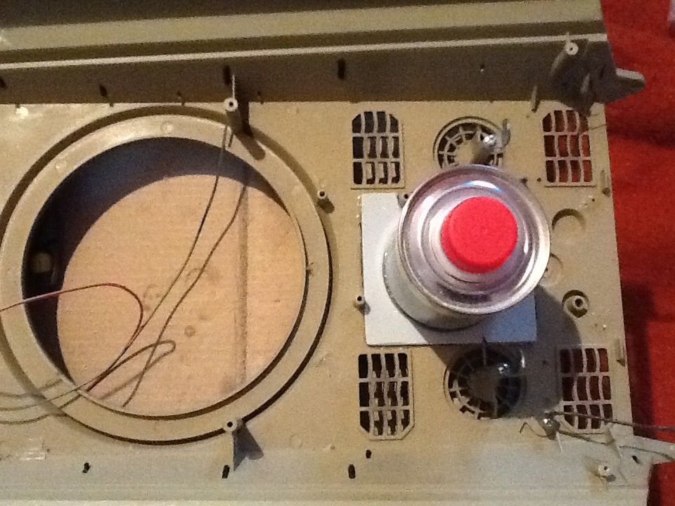

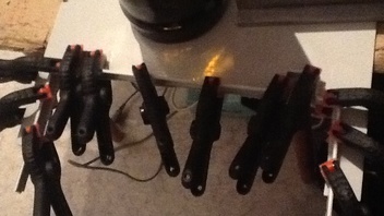

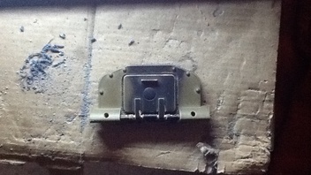

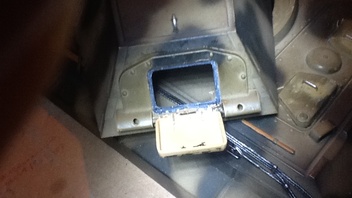

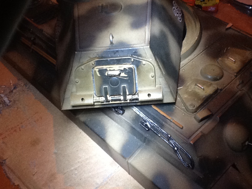

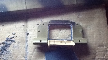

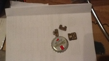

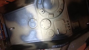

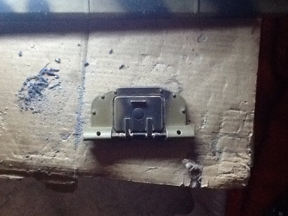

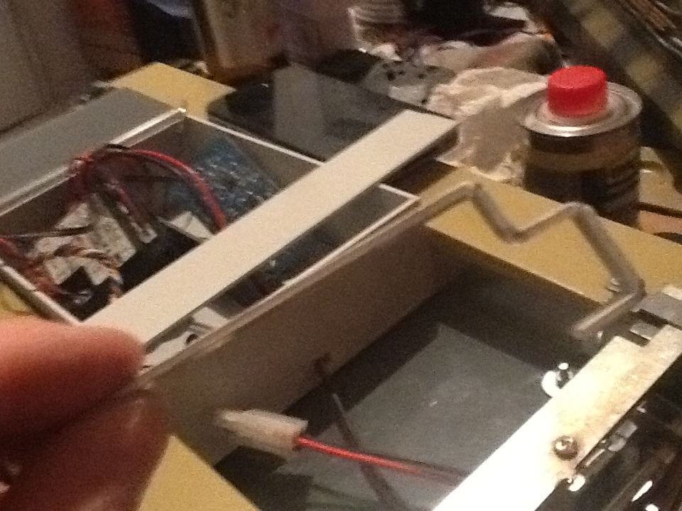

      So, heute morgen ne Platte für die Luke zugeschnitten, an der Luke noch was gedremelt und die Platte eingeklebt . Das muss jetzt erstmal trocknen :(
      Den Bolzen hab ich auch schon fertig und angepasst :)
      Dann hab ich die Haken an der motorplatte abgemacht und gedreht, die waren nämlich falsch herum, auf dem Bild sind sie schon gedreht !
      Das muss jetzt auch trocknen ... :(
      So, bei der Motorplatte hab ich nun nen Problem und ne frage an euch!
      Ich komme nicht mit nem Bohrer ans schanier dran um da nen Loch für nen schanier Bolzen durch zu stecken , hat evtl. Einer ne Idee wie ich da nen Loch durchbekomme?
      Oder soll ich mir wirklich das schanier kaufen...?
      Bilder kommen gleich
      Bis später
      .? Das Loch mit nem Karo Splint reinbekommen? Du hast mich bestimmt falsch verstanden :D

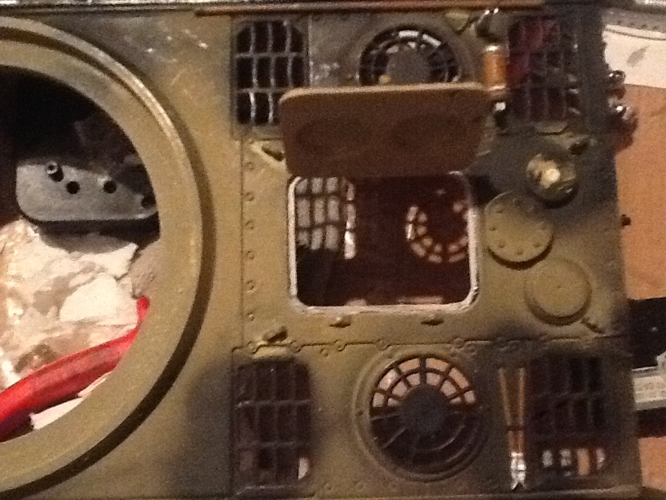

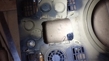

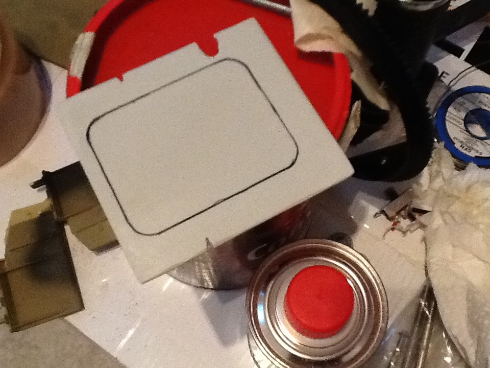

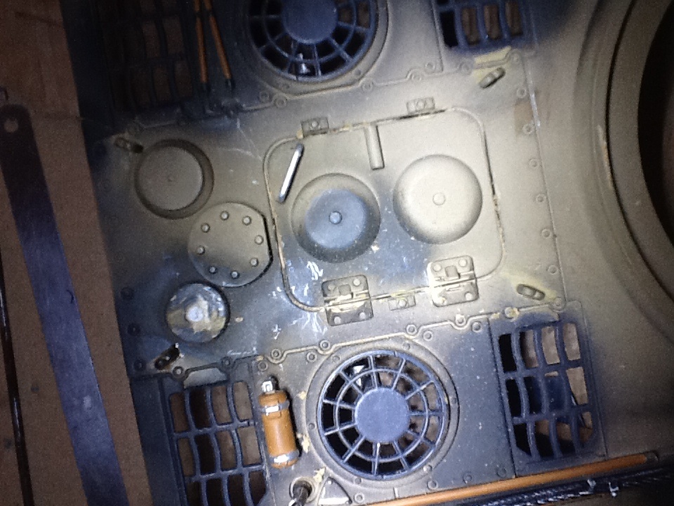

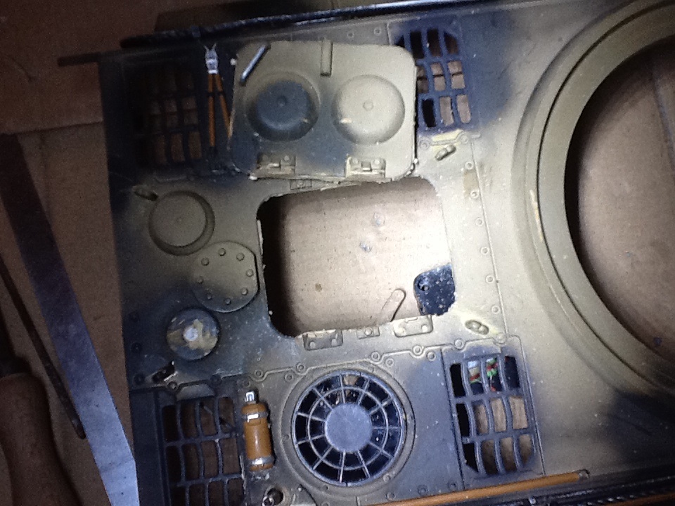

      Da ich wie immer ungeduldig bin hab ich schon angefangen den Motorraum Deckel auszusägen .
      Wird dann wohl doch nen Kauf schanier... :(
      Dafür ist der Luken Deckel fast fertig :D

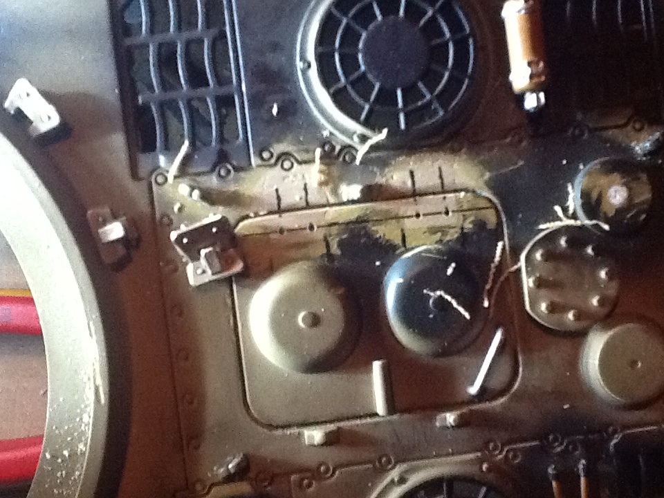

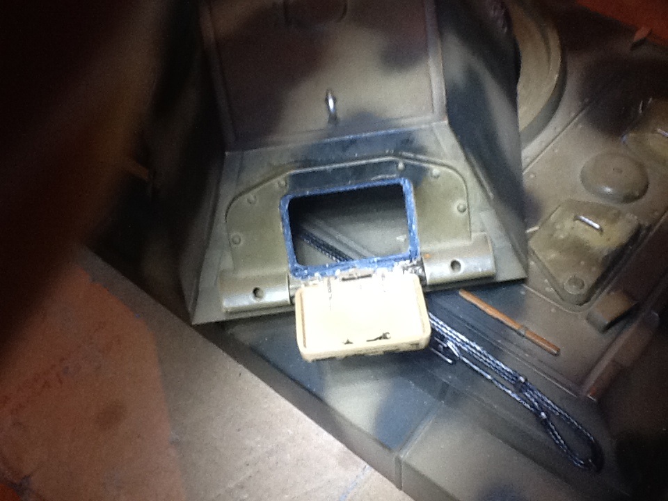

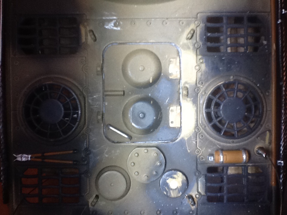

      So, Turm Luke fertig und montiert , Desweiteren hab ich weiter an der motorluke gefeilt und geschnitzt, und das im warsten Sinne des Wortes ! :(
      Jetzt warte ich nur noch auf die Scharniere, dann sind alle Luken gangbar gemacht :)
      Jetzt ist nicht mehr all zu viel auf meiner liste ;)

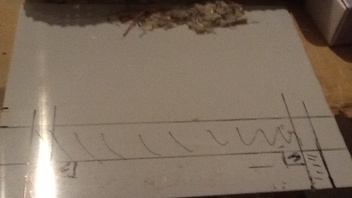

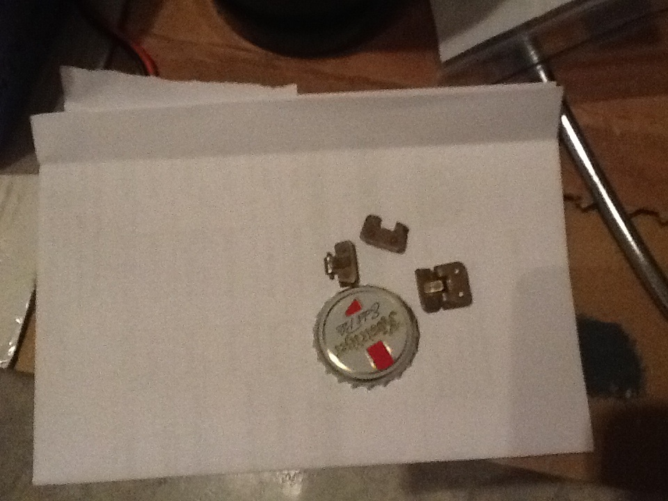

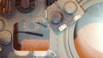

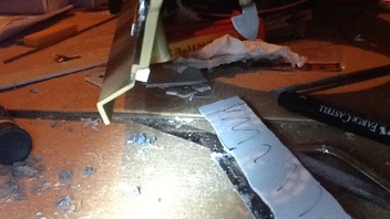

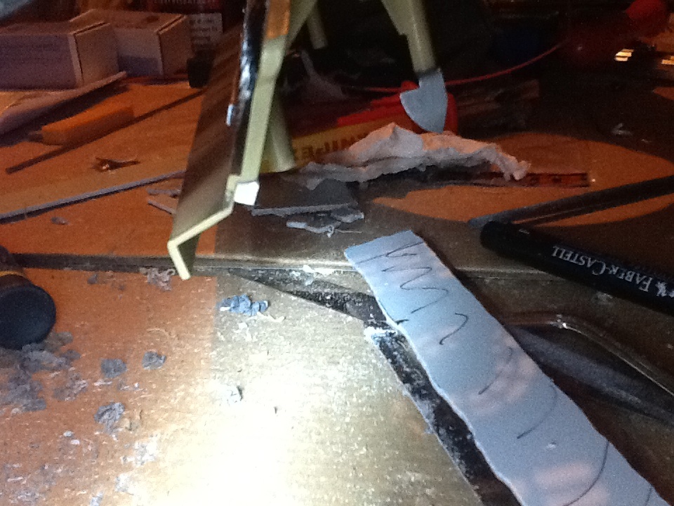

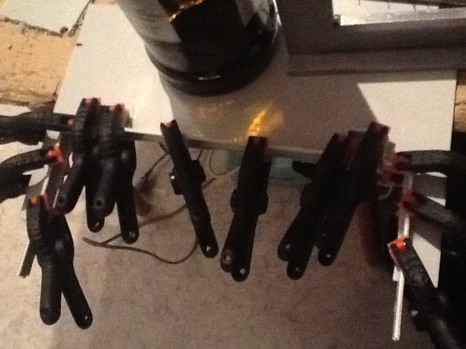

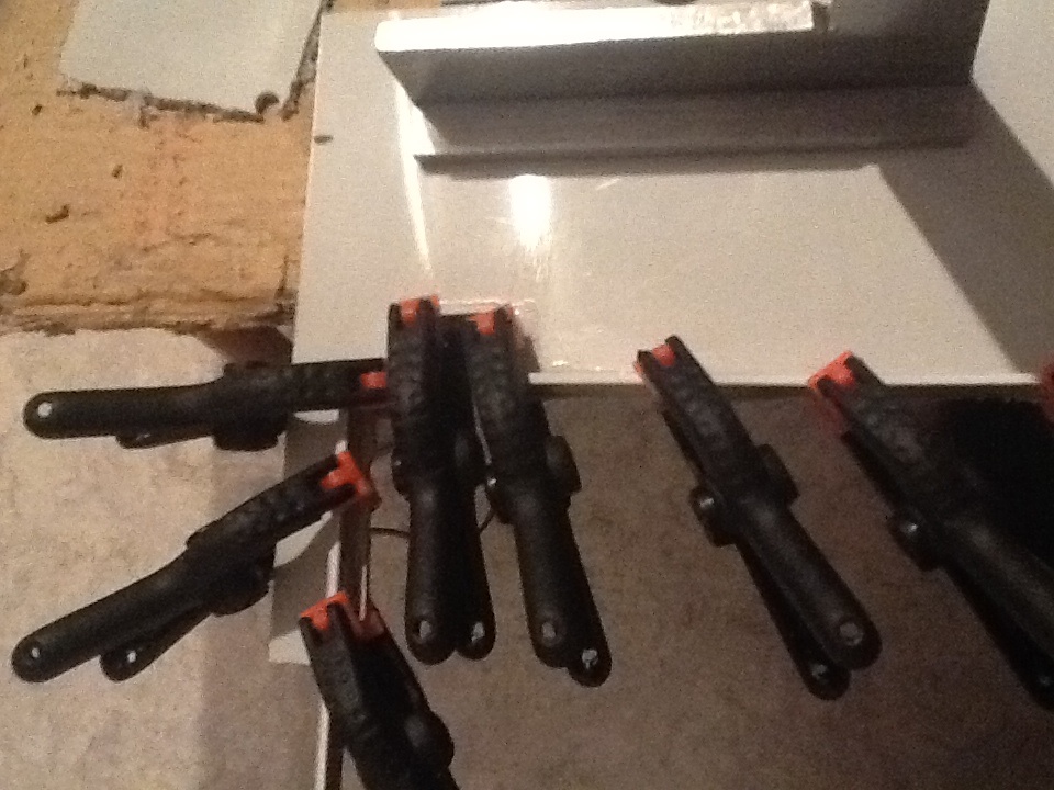

      So, weiter geht's, Platte zugeschnitten und eingeklebt, somit wieder ein Stück weiter an der motorplatte.
      Dann kam etwas elo.... Zeitraubende Geschichte und das ist erst der Anfang ....!

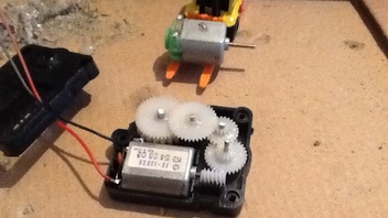

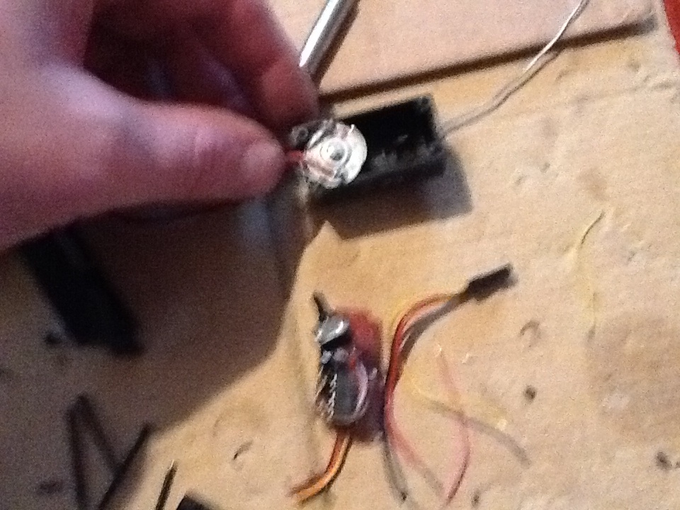

      Da dieser Turm drehmotor so schön laut ist, hab ich mal gekramt und mit dem labornetzgerät Motoren und ihre Lautstärke getestet, gesucht gefunden dachte ich, also nix wie rein mit dem neuen und raus mit dem alten ;) der alte Motor liegt auf dem Stapler
      Natürlich alles ohne Probleme !
      Denkste!
      Also Gehäuse bearbeiten bis es passt!
      Dann der Test ..... Ok! Reden wir nicht darüber...... Vertane zeit?
      Dann eben doch so wie viele andere, was nachbauen.....
      Zum Glück hab ich son paar alte rotz servos noch da ;) :thumbsup:
      Also Motor raus, Platine ab, Motor mit Kabel wieder rein, vom Getriebe das antriebszahnrad wieder drauf und schön leise ist der neue Antrieb :thumbsup:
      Das nächste Problem, die Montage dieses dingens.....darüber mach ich mir später nen Kopf, heute nicht mehr ;)

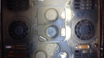

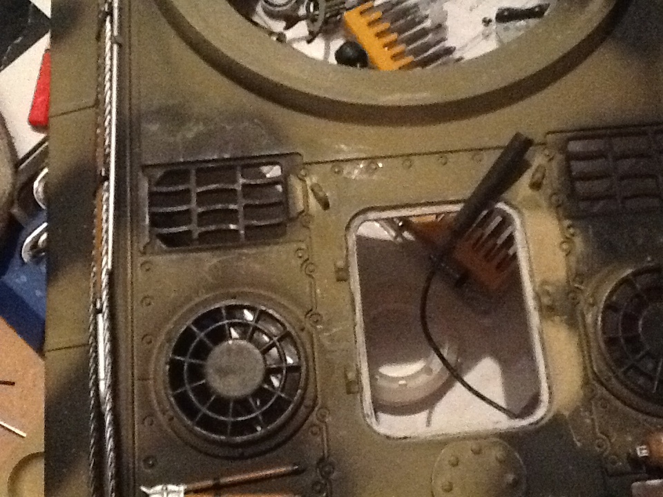

      Irgendwie kann ich die Finger nicht vom Panzer lassen... :rolleyes: :D
      Kleinigkeiten wie die angedeuteten Löcher zu richtigen Löchern machen, wie beim original gehören natürlich zum guten Ton ;)
      So auch die Löcher in der turmentlüftung

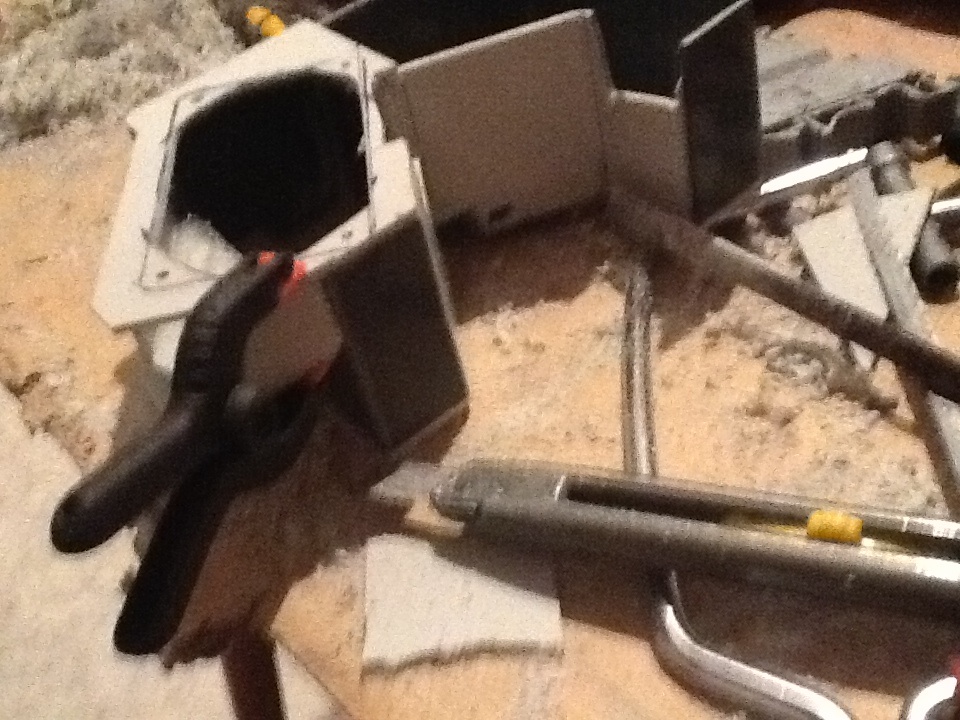

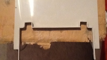

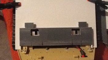

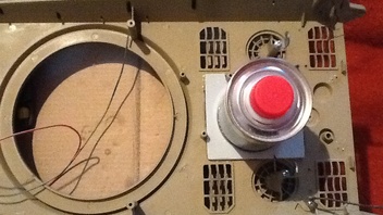

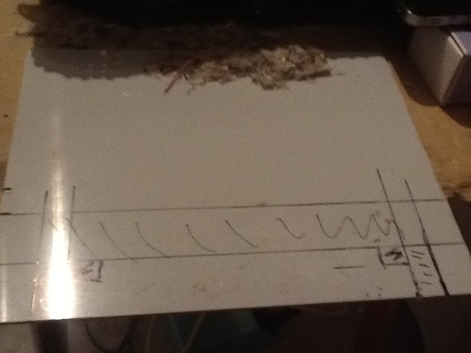

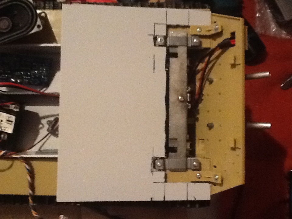

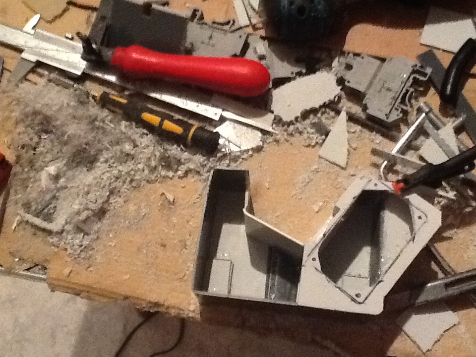

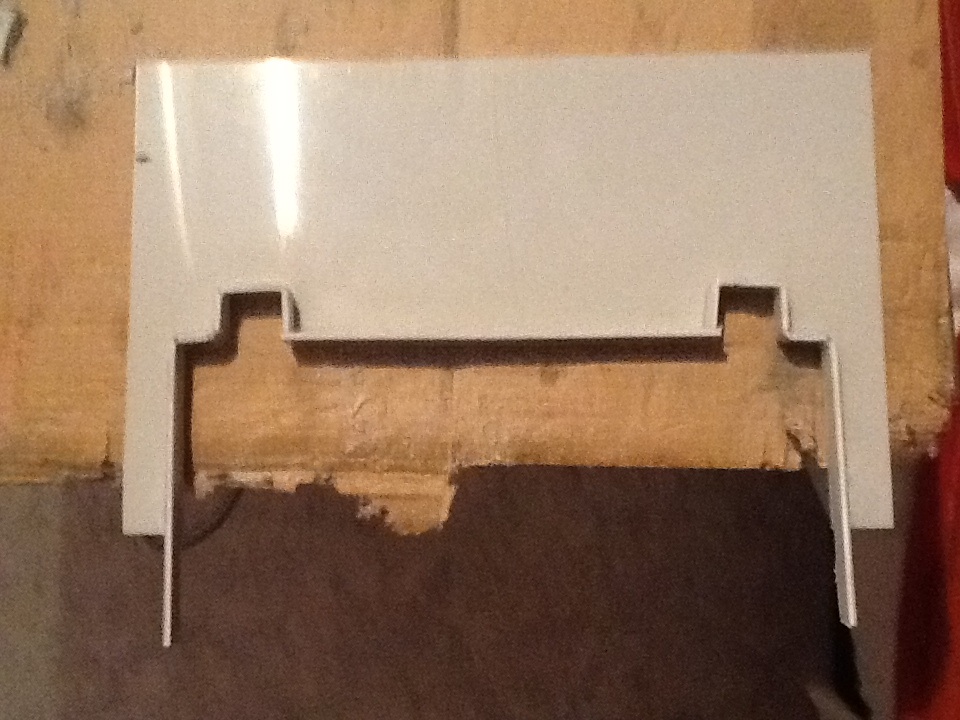

      Heut gibt's nicht all zu viel zu sehen, hab die Motorplatte ausgesägt und mal drauf gelegt .

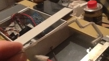

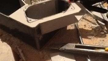

      Und mal angefangen was für die Lautsprecher zu bauen, leider klappt das ganze nicht so wie ich mir das vorgestellt habe... :wand: :wand:
      Naja also erstmal improvisiert und trotzdem angefangen den Koffer zu bauen.... Mal sehen was draus wird... ;)
      Den ganzen Aufwand betreibe ich, weil ich nicht weis wie groß die elo Komponenten sind, die später mal da rein sollen, deswegen irgendwie Platz freihalten....sei es mit nem doppeltem Boden :thumbup:
      Erstmal ganz grob was ausgesägt, das Plastik ist so weich, das man es hinterher leichter gerade verschleifen kann als bei der Improvisation darauf zu achten, das der Schnitt gerade wird...

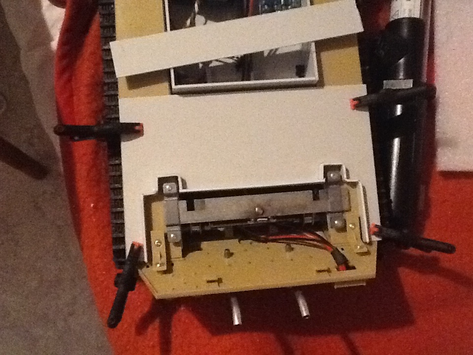

      Mal schnell was gebogen und angeklebt, das muss jetzt bis morgen trocknen dann geht's weiter...
      Diese kleinen Klemmen machen sich echt bezahlt....
      Hab ich irgendwann mal aus der Wühlkiste mitgenommen

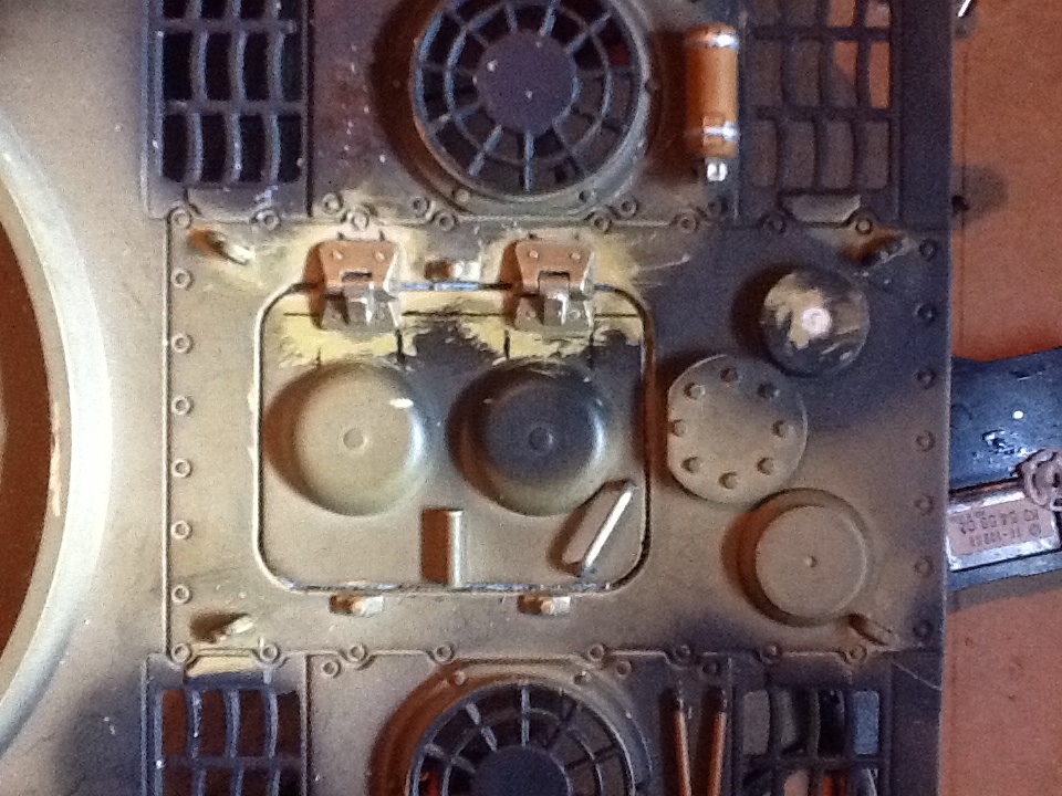

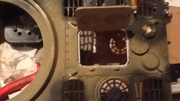

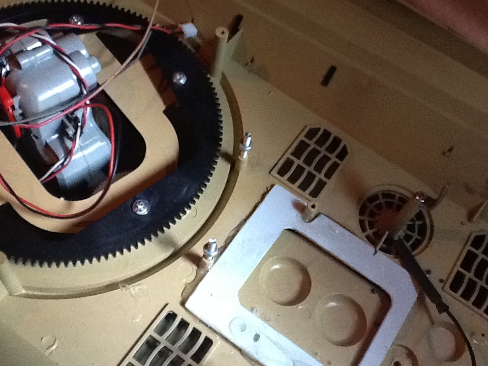

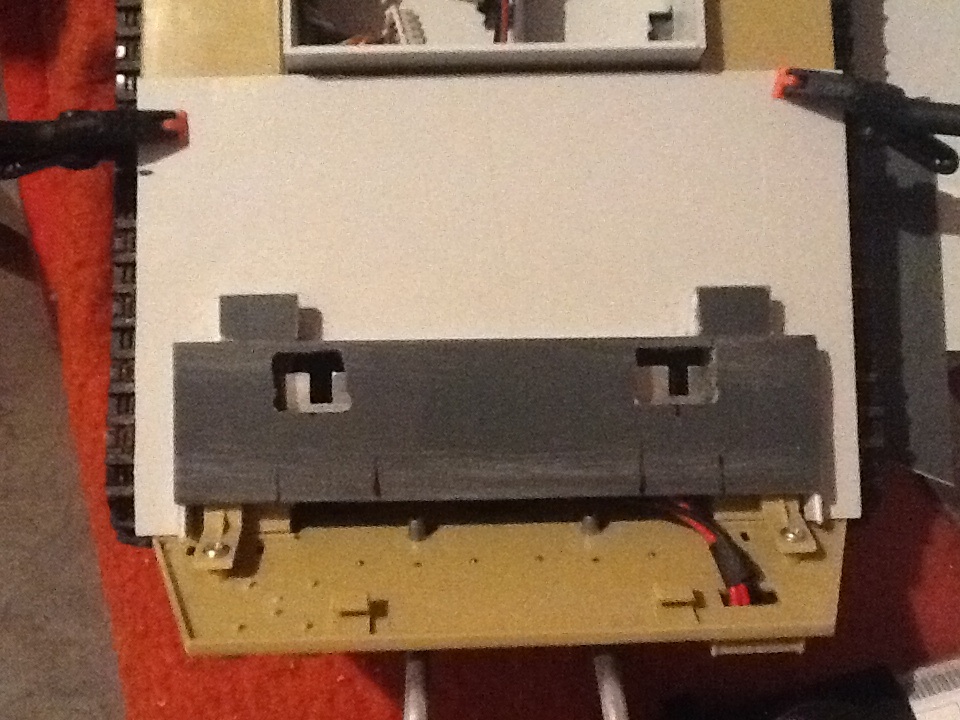

      So, einiges geschafft , Scharniere sind dran Luke funzt :thumbsup:
      An dem Provisorium für den Innenausbau hab ich auch weiter gemacht.
      Die Lücke an der oberwanne hab ich angefangen zu verschließen
      Naja alles in allem wieder nen Stück weiter...

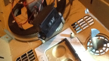

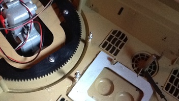

      Heut gibt's was gutes und was sehr sehr schlechtes... ;(
      Erst das gute!

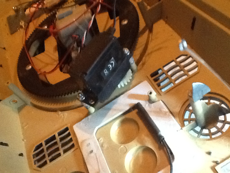

      Der Antrieb für den Turm ist drin :ele: im Moment noch etwas zu schnell am drehen aber um Weltern Besser als das Scheiß Rucklige laute Orig. Getriebe !
      Nun das schlechte, die Improvisation bleibt ne Improvisation und muss wegen Platzmangel weichen.
      Was zur folge hat, das mein Vorhaben mit den neuen Lautsprechern nicht aufgeht.... ;( :motz: :wand: :wand: :motz: :motz:
      Jetzt muss ich mir was neues ausdenken, wie ich die zwei Lautsprecher in den Panzer bekomme, sonst sieht es schlecht aus mit dem Sound :(

      Hey Reiner,
      Du hattest ja am Telefon schon gesagt das die Drehgeschwindigkeit des Turms zu schnell sei und Du mit Drosseln arbeiten willst. Kannst Du kein größeres Zahnrad nehmen?
      Nun zu dem Platzproblem. Ich würde das Servo an die Seite setzen, dann hast Du Platz für die Lautsprecher. Die befestigung für´s Servo bekommst Du doch auch noch hin, oder? Hast Du bei dem Servo eigendlich die gesammte Steuerungsplatine rausgebaut? Also bekommt der Motor über den Schalter Strom und dreht aber dann nur in eine Richtung, oder wie?
      Gruß Klaus
      Es grüßt aus Nordhessen der Klaus
      :aetsch:
      Das servo geht nicht an eine andere stelle, es sei denn ich würde es mit einem Mini servo probieren,aber das kostet wieder Geld und ich wollte erstmal das aufbrauchen was ich habe.
      Ja, die Platine ist raus, nur Motor und Getriebe sind drin, mit nem größeren Zahnrad würde ich noch weiteren Platz verschenken. :(

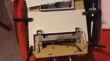

      So, nach dem meine ganzen Finger nun voll mit Sekunden Kleber sind, und ich kein Bock mehr habe nach Stunden langer Säge und schleif Arbeit (ich betone hier den HANDBETRIEB!)
      Sieht es nun so aus...
      Ist aber immernoch nicht fertig !
