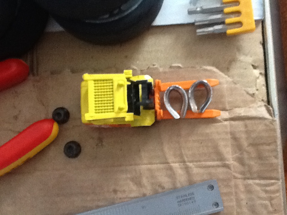

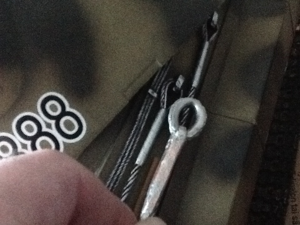

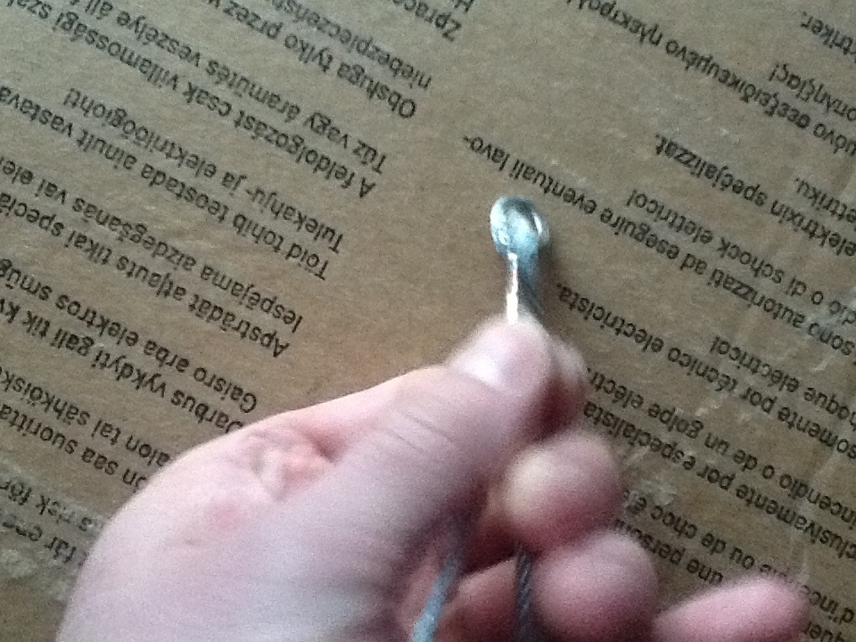

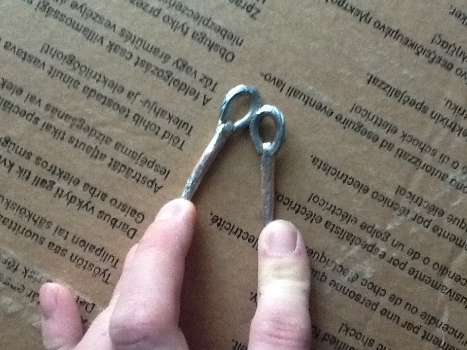

Heute ging's ans Abschleppseil dazu hab ich Seile geschenkt bekommen, die ich weiterverarbeiten kann.

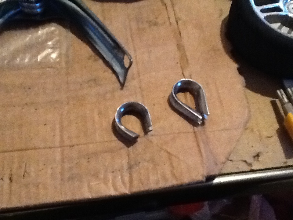

Als erstes hab ich das Seil von den verpressten Alu blomben befreit, zwei Schnitte und ne Zange nen Brenner und Lötzinn für die enden.

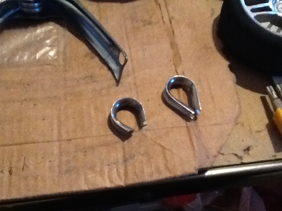

Dann die Finger verbiegen und sich Krämpfe zu ziehen um das störrische Seil um die kauschen zu legen,
Dann nach ner Hülse gesucht....Mist !! Kein passendes Material da ! Dabei war ich mir so sicher !
Naja Ausweichmöglichkeit gesucht und gefunden...
6 Quadrat Hülsen kragenlos...drüber gewürgt und Top!
Nur wie fest machen? Und gut aussehen muss es ja auch noch !
Naja morgen nehm ich's mit auf Arbeit und werd's erstmal verpressen, mal sehen wie es ausschaut und mir gefällt, wenn nicht muss ich mir was anderes einfallen lassen !

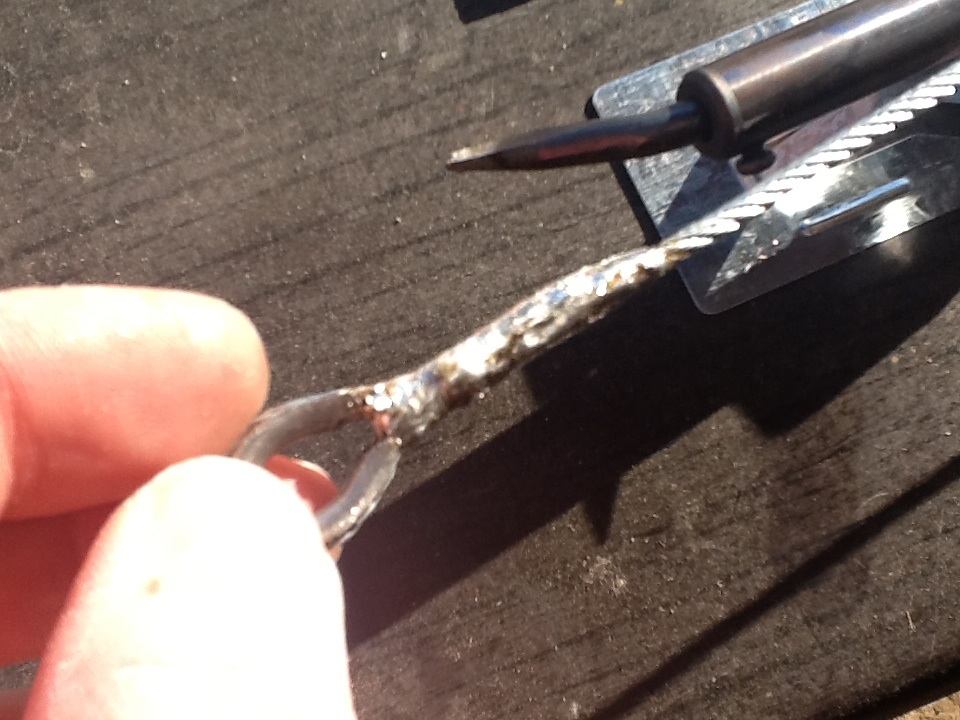

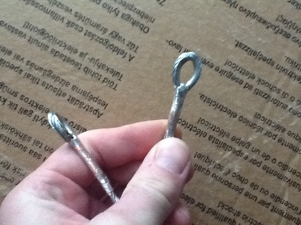

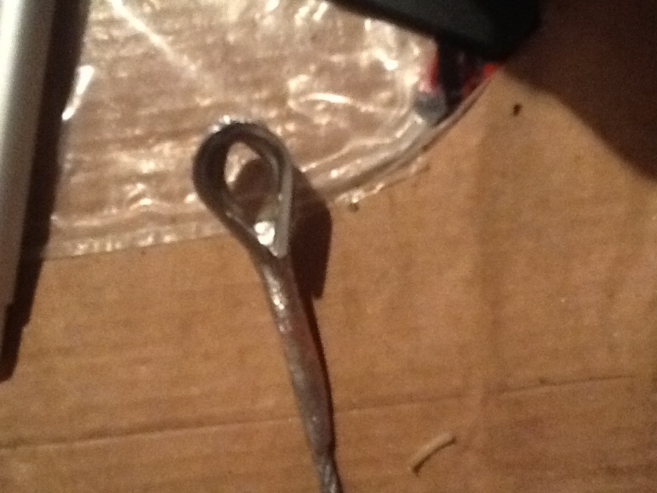

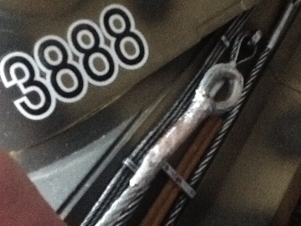

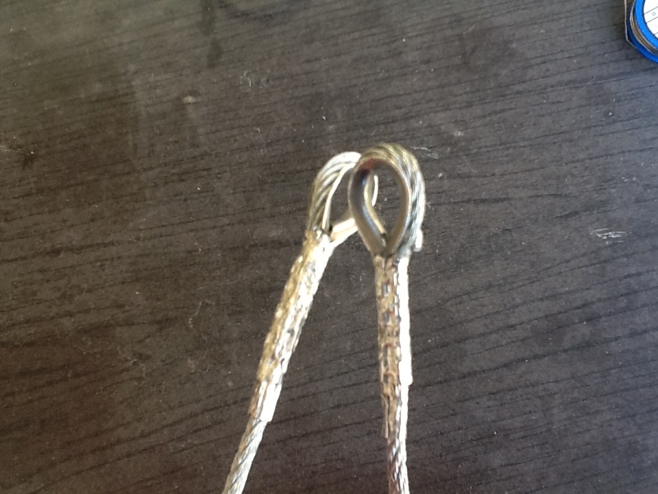

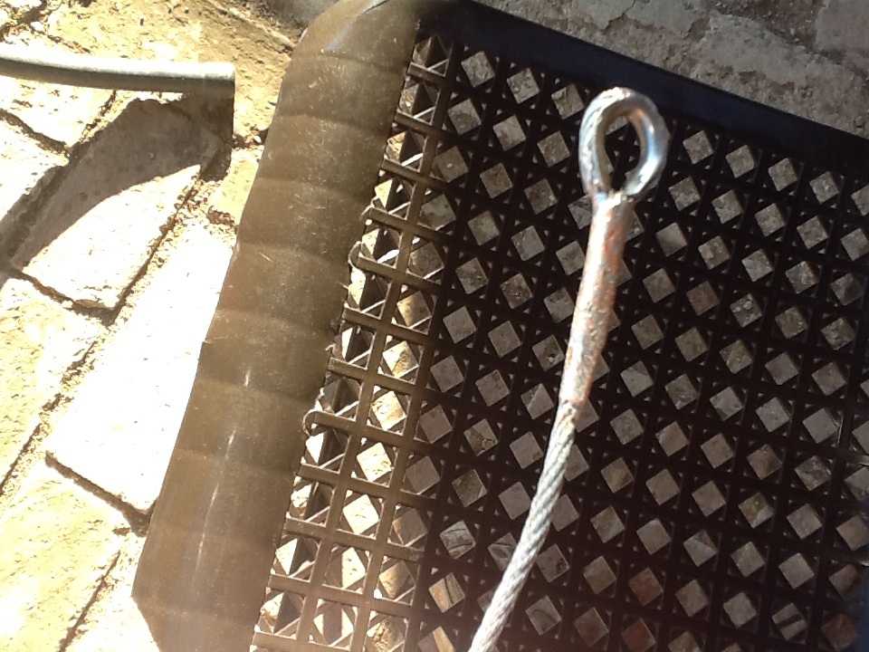

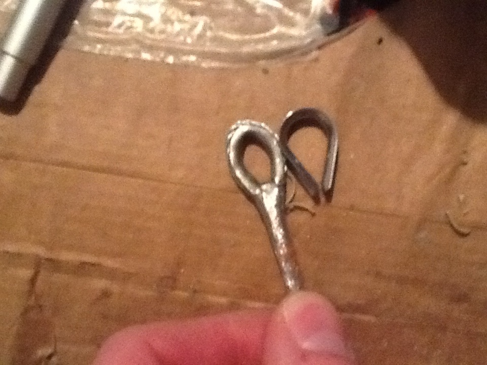

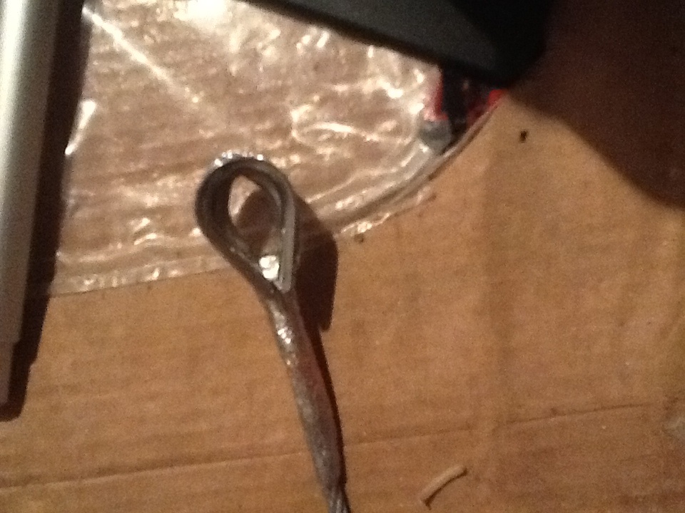

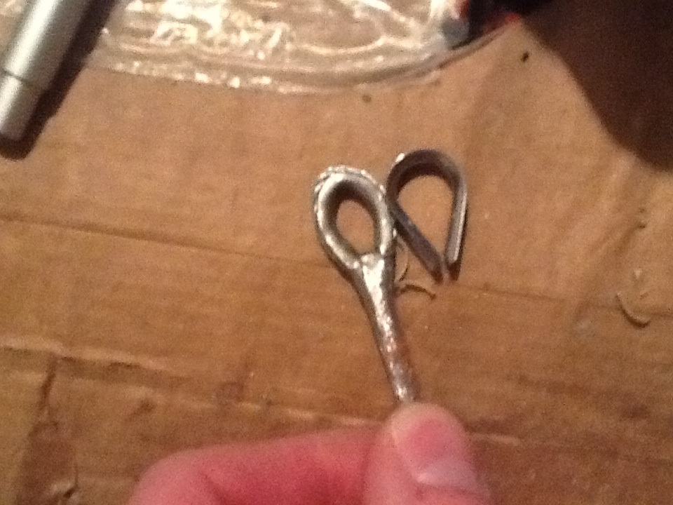

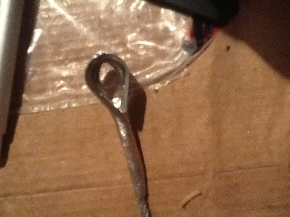

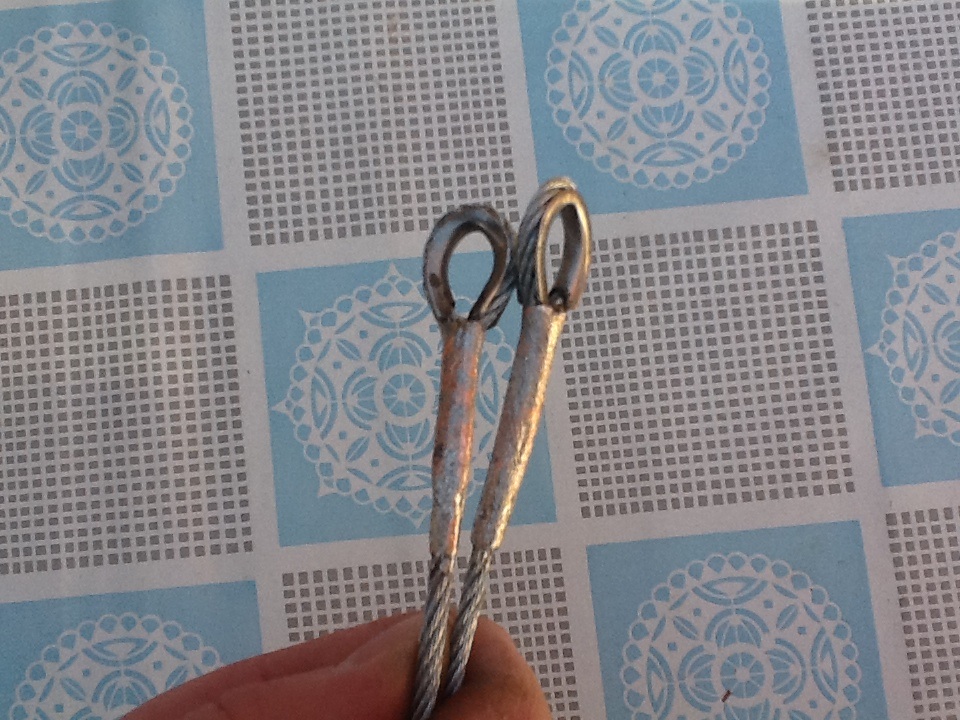

So heute auf Arbeit mit ner 16 ner Hülse mal schnell in der Pause das Seil verpresst.
Man sah das scheisse aus, hab ich mir gedacht und im Hinterkopf schon das krübeln angefangen wie ich's noch lösen könnte....

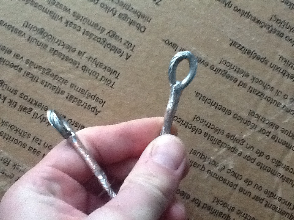

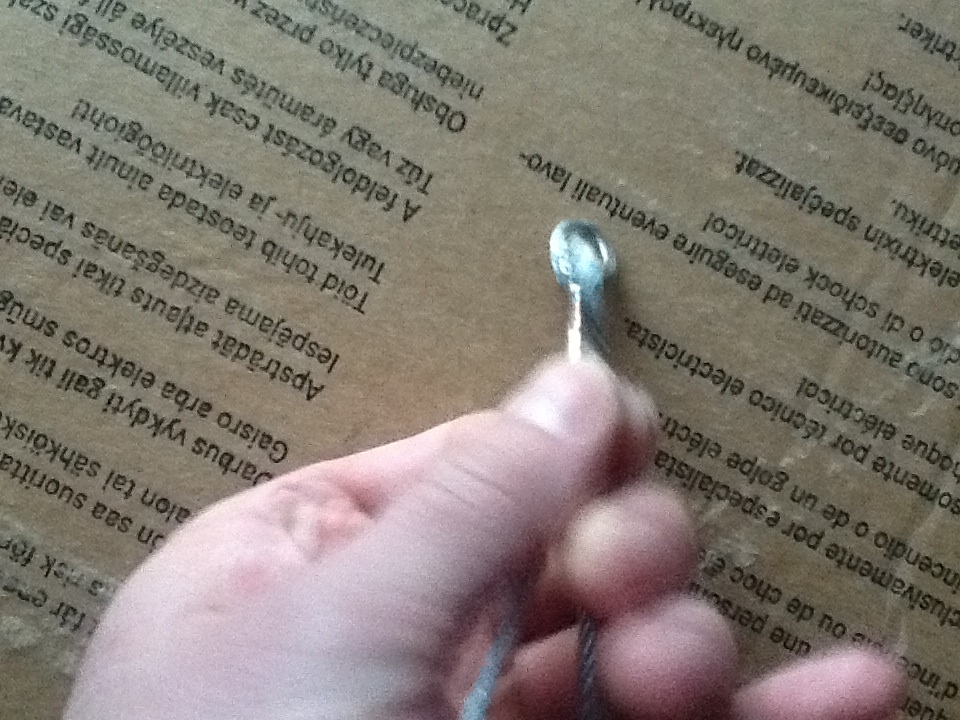

Naja zu Hause dann mal den neuen 100watt lötkolben angeworfen und wie im Karosseriebau mal mit Zinn gespielt, hier war's Lötzinn
Dann die Feile angesetzt und siehe da, schon besser!
An ein paar Kleinigkeiten muss ich noch feilen aber so im ganzen geht's schon.

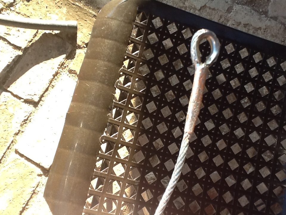

Es folgen die ersten Bilder vom noch nicht fertigen Abschleppseil Prototyp , davon sind nämlich zwei am PanzerModellbau, weil basteln einfach geil ist! -
