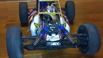

Hab gestern mal wieder gebastelt.
Schön isser net, aber seltenvollgas doublebass !!!
Hitzkopf 2.11 für Pro-Stock-Serie Motoren mit 2,11ccm -

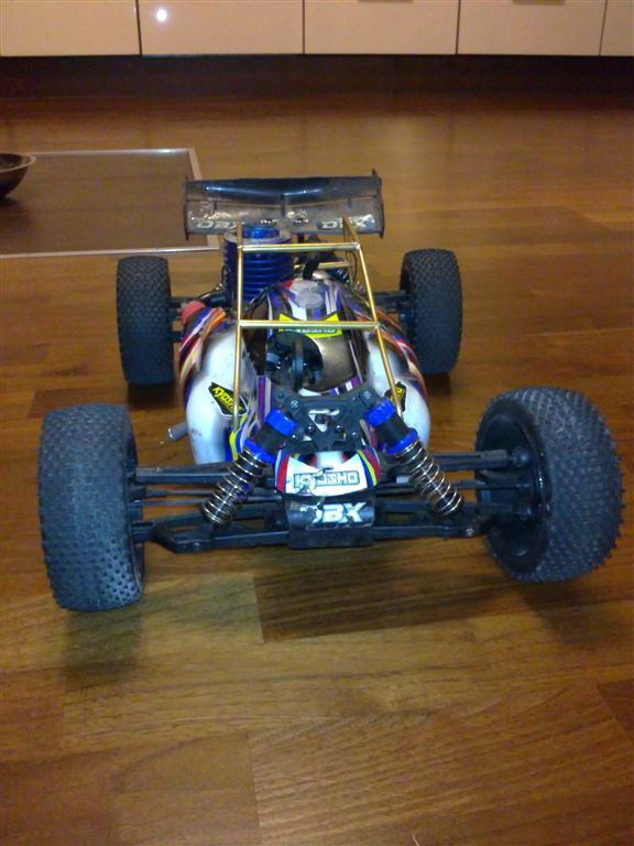

ja schon irgendwie, die hauptteile sind aus 4mm messingvollmaterial und die querstreben sind 6mm rohr.
sinnvoller wärs aus stahl zu machen, dann wirds aber wieder recht schwer.
mal sehen wie langs hält.
bin jetzt nur am grübeln, wie ich die karre vor dreck schütze...
die original-karo passt eh nicht mehr über den motor usw.
außer nur die halbe bis zum motor irgendwie rein basteln.vollgas doublebass !!!

mal wieder ein update.
karo wurde unter den überrollkäfig montiert jetzt ist die technik wieder halbwegs geschützt.

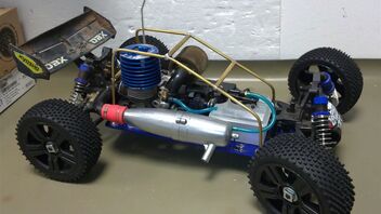

gestern durfte er mal wieder "ausreiten" hab nur ein kleines bzw doch größeres problem,
nach ein paar mal bremsen wird die bremse so heiß, dass sie nicht mehr bremst...
kann man da was modifizieren?

Gibts keine Carbon scheiben für deinen ??? Wenn net,dann mach dir selber welche.
Messe aber mal wie heiß die werden,den Catbon kann sich bei hitze auflösenNein ich bin nicht die Signatur. Ich sortiere hier nur den Buchstabensalat, den mein Besitzer hier eben fabriziert hat!
