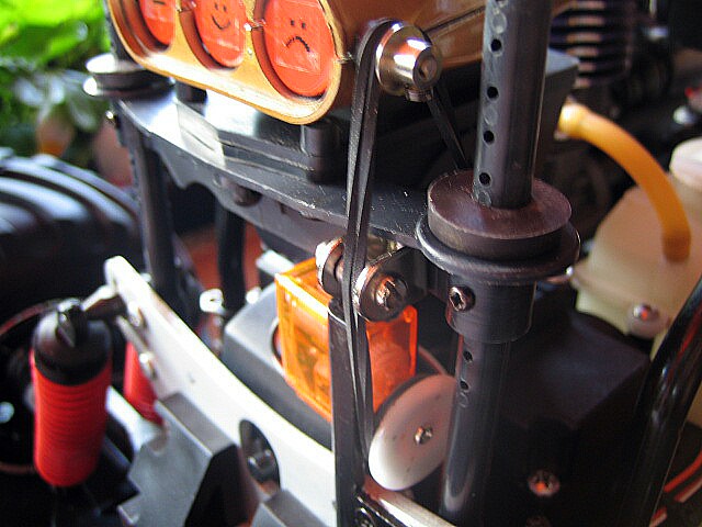

wie schon eingangs berichtet,gab es da das ein und andere kleine Probl.,dass erstmal beseitigt werden mußte.
Die Idee mit dem Gestänge wurde dann von mir verworfen.
Alternativ entschied ich mich dann für einen Riemenantrieb........einen Antriebsriemen von einem alten Cassettenrecorder kam mir da gerade recht.
Die Riemenscheibe für den Miniservo bastelte ich mir aus einem runden Servoscheibe und einem Plastikbullauge von einem Schiff.Beides miteinander mit einem 2K. Kleber verbunden...ein wenig nachbearbeitet,fertig.
Die Riemenscheibe für die Lufthutze mußte ich nach dem ersten Versuch nochmals ändern,da dann das alte ?( Probl.mit dem Öffungswinkel immer noch da war,weil ich zu anfang nicht die die richtige Übersetzung wählte.
Also nochmal alles überdacht,und die Lösung lag dann auf der Hand...........Angetriebener Durchmesser der Riemenscheibe 20Ø und 10Ø der zu bewegenen Riemenscheibe ergibt ein Übersetzungsverhältnis von nnnnnnnnnnnaaaaaaaa ???? richtig 2:1.
Damit konnte ich auch ruhig einen normalen Standardminiservo mit einem Stellwinkel von 45° nehmen.
Damit war dieses Probl. gelöst.

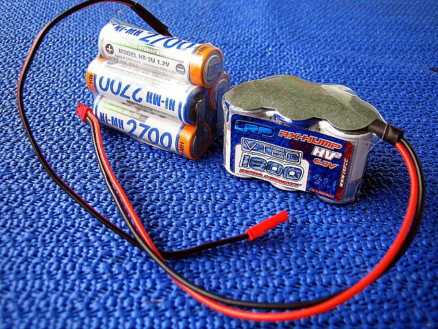

Da ist zum einen ein stärkerer Empfängerakku von "Sanyo 6V 2700mah" angesagt........weil ja mittlerweile 4.Servo´s verbaut sind.

am Freitag kam ein weiteres Teil an,ein 6Volt 2700mah Akkupack von Sanyo.
Wie schonmals erwähnt,reichte der bisherige Akku Humppack von LRP 6Volt 1600mah mitlerweile von seiner Leistung nur noch recht bedingt aus,da in dem "GC "ja 4.Servo´s verbaut sind,und diese sich ganz schön was an Stromleistung wegsaugen.
Das schöne an dem "GC"ist,dass auch der neue Akkupack ohne probl.in das Akkufach von ihm reinpassen(da hat Kyosho mal mitgedacht ),obwohl die Bauform von dem Sanyo Akkupack dem des LRP´S abweicht.
