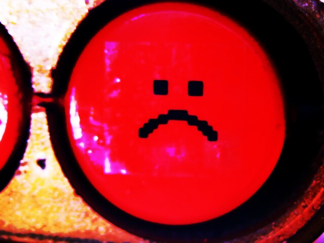

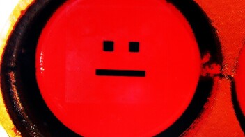

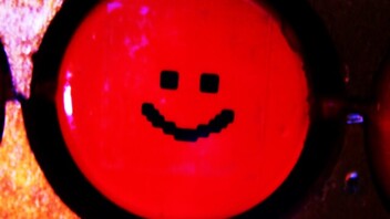

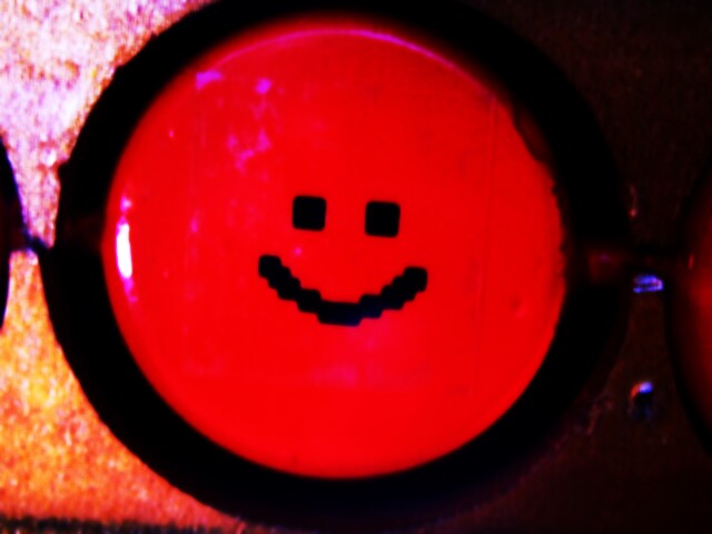

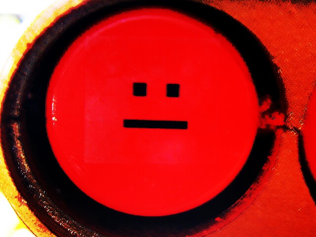

ok,nachdem halt ein wenig Zeit verstrichen ist,was den weiteren Umbau meines GC betrifft,möchte ich heute mal euch zeigen,woran ich eine gewisse Zeit am rumtüfteln war,oder................wenn ihr die ersten Bilder seht,kommt ihr selber drauf -
audistyle schrieb:
Smiles Rückleuchten ???
DJXTC schrieb:
also ich tippe auf eine spannungsanzeige der anderen art

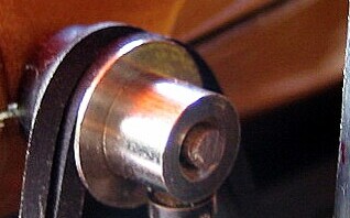

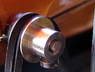

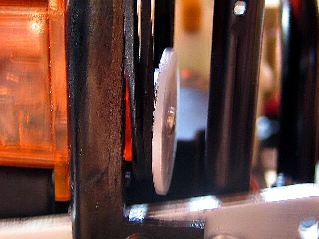

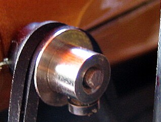

und noch ein paar Bilder
Die Smilies könnten die Drosselklappen von einem Blower sein und auf den anderen Bildern das sieht aus wie ein Keilriemen. Entweder eine Motoratrappe oder ein kleiner Kompressor.
Jetzt warten wir auf den Satz: Ick löse uff.
KlausEs grüßt aus Nordhessen der Klaus

Inspiration:
nun,
wie schon eingangs erwähnt,kommt die Idee nicht von mir.
Ein anderer Modellbauer hatte im www. ein Video eingestellt,wo er bei einem 1:8 er Reely Iceland Pro die Hutze von Kyosho draufgebaut hatte,und mechanisch über div.Gestänge über den Gas/Bremsservo die Blower ansteuerte.
Meine Idee:
Da bei dem "GC" das Platzangebot recht eng gesäät ist,konnte ich die Idee von dem anderen Modellbauer nicht verwenden.
Also mußte etwas anderes für den "GC" erdacht werden.........blos was?
Ein erster Gedanke war ebenfalls etwas mit Gestänge und Gelenken herzustellen,was sich dann aber als zu klobbig herausstellte........es sollte recht filigran bleiben.
Das ich einen Miniservo verwenden würde,der über ein Y-Kabel mit dem schon verbauten Gas/Bremsservo die Steuerbefehle 1:1 übernehmen sollte(also bei Vollgas stehen die Flaps in 90Grad Position,und bei Leerlauf in 0 Grad Position) war mir schon klar.
Dadurch entstanden aber neue Probl.......die meisten Miniservo´s arbeiten nur im 45 - 60 Grad Bereich,und wie sieht es dann aus,wenn ich auf Bremsen gehe?
Eine Idee war das "Servo Hacking",also erstmal einiges darüber im www. gelesen,und dann versucht dies umzusetzen.........leider mit mäßigen Erfolg,da im Servo selber einiges umgeändert werden mußte,und die Bespiele im www. sich auf Standardservo´s bezogen,die natürlich vom Gehäuse um einiges größer sind,als Miniservo´s.
Das kostete mir 2.Miniservo´s,die ich auf gut deutsch geschrottet habe.
Eine andere Idee war dann die Suche nach Miniservo´s,die im 180 Grad Bereich(also 90 Grad nach links...0 Stellung..........und 90 Grad nach rechts) arbeiteten,da wurde ich auch im www. fündig,aber dann war ja immer noch das Probl. mit der Bremsstellung!!!
Ich berichte weiter
