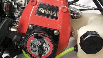

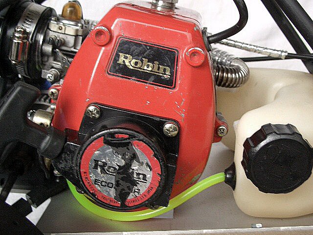

      Das ist ein Zenoah G2D. Der wurde bei FG bis 1996 eingebaut. Der Marder ist laut FG von Anfang der 90iger.
      Also einer ersten RC Cars der Firma FG. Die haben 1991 die ersten Marder verkauft.
      Hallo Klaus,
      nun,die ersten FG- Marder wurden mit einem 22,5ccm Robinmotor ausgeliefert(verkauft).Der Wechsel von Robinmotor auf Zenoahmotoren im Marder fand ca.1994 statt .

      Hey ehemaliger Benutzer,
      ich habe mich auf die Aussage von Herr Wirth von FG verlassen. Ich finde es schade das die Firma kein Interesse an Ihrer eigenen Geschicht hat. Laut FG gibt es nämlich keine E-Teile mehr und ich soll halt die Teile, die ich brauche, mit den aktuellen Modellen vergleichen. Auf meine Frage ob es noch Unterlagen über die alten Marder gibt, hieß es lapidar, nein für die alten Modelle haben wir keine Unterlagen mehr.
      Ich finde das die sich damit ein Armutszeugniss ausstellen.
      Aber schön das Du Dich auskennst. Jetzt weiß ich schonmal das meine Ratte zwischen 1994 und 1996 auf die spielende Menschheit losgelassen wurde.

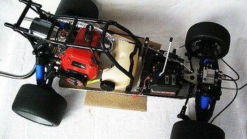

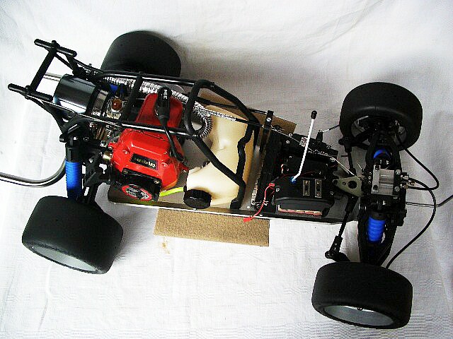

      Hi,
      Ich war eben mal kurz fleißig. Leider hat die Alu Radioplatte, die ich bekommen habe, nicht gepasst. Deshalb habe ich alte wabbelige als Schablone genommen und mir eine aus einer 2mm dicken Carbonplatte angefertigt.
      Zur Ansicht habe ich den Akku und die beiden Servos mal eingebaut. Die Halterungen zur Chassisplatte fehlen noch, da habe ich nichts passendes im Keller gefunden.
