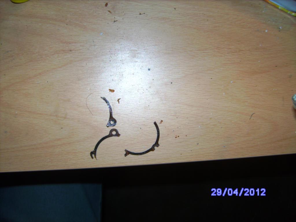

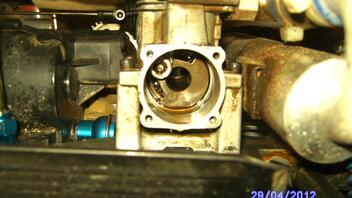

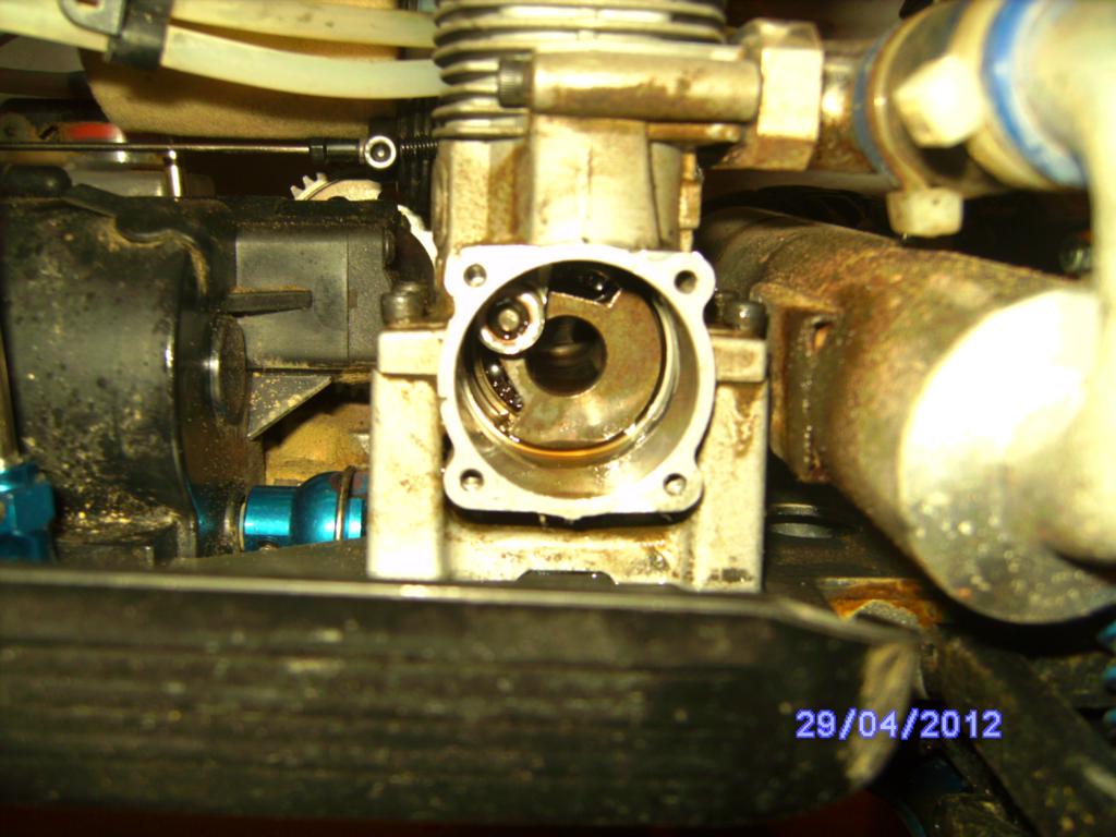

      Auf dem einem Foto sieht man die Kaputte Backblade Dichtung !

      Was wirklich der grund für den ganzen scheiss war das die Backblade Dichtung nicht mehr richtig dicht war ! Das ist pasiiert als es mir die Backblade weg Gesprängt hast ! (ist natürlich überdrieben aber so hat es sich angehört :D )

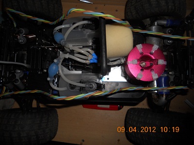

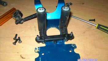

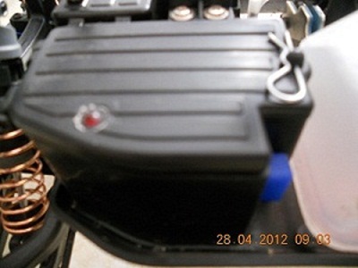

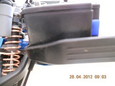

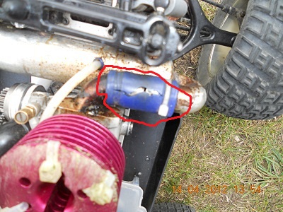

      hier noch ein paar veränderungen meinerseits......
      kupferne federn
      zweiter tank

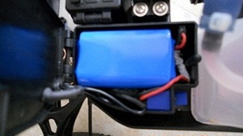

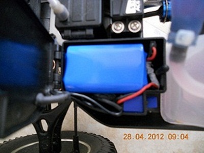

      6v humppack(selbstgebaut,sitzt etwas straff....mit drei F...aber geht)

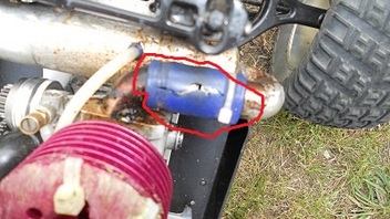

      der resorohr verbinder ist mir zum zweiten mal schon gerissen (siehe bild) abhilfe schaffte dann ein dickerer(bild folgt)
      desweitern bin ich grad am probebasteln für einen ü-käfig, der bei siesem modell dringenst erforderlich ist!

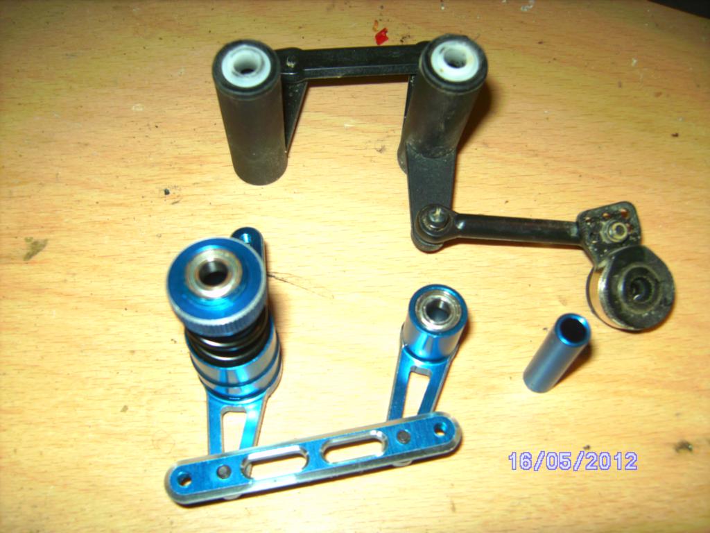

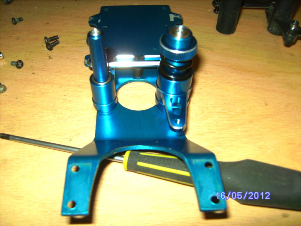

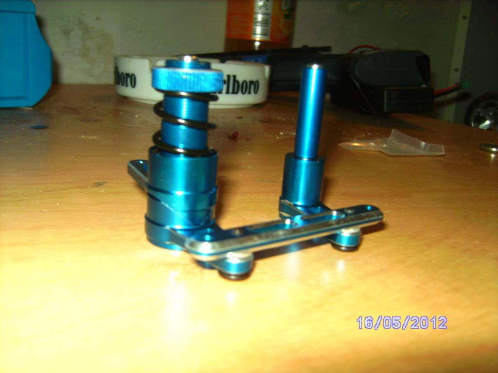

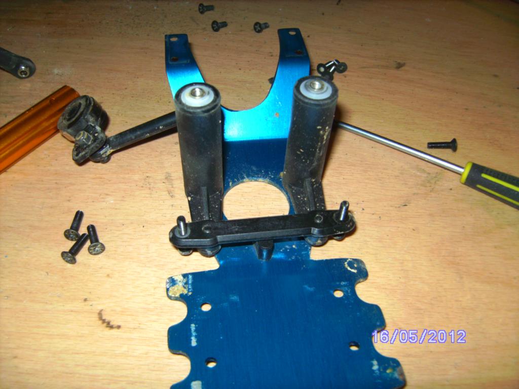

      Hab Mir Heute die Alulenkung für den MTa 4 gehollt ist echt Krass der unterschied :!:
      Die Orginale hat nicht mal Kugellager ! Der Grund warum ich mir die gekauft habe ist beim letzten Video bin ich einmal echt Hart auf der Front gelandet was leider zurfolge hat das der Servosaver in seine einzelteile zerfallen ist :D und auch sonst geht des net so besonders gut mit dem Servosaver wenn 20kg dran zehren !

      Naja des wird sich noch zeigen ! :D
      Aber so von der Quli. ist da schon mehr dran z.b. Kugellager,richtiger Servosaver und das ganze ist auch noch verwindungsteif. Besser laufen würde ich jetzt net sagen.
