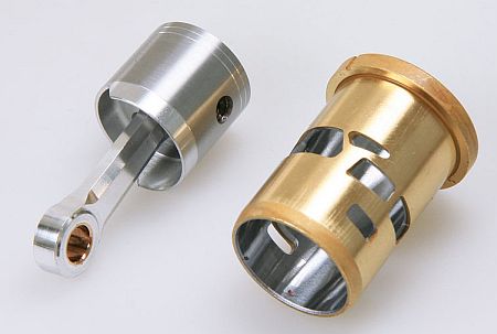

      Hallo T,
      dabei handelt es sich um die Büchse,da wo der Kolben rauf und runter arbeitet(auch ABC Laufgarnitur genannt)
      Bei deinen Bespielen(7+1 oder8+1) handelt es sich dann um 7.Einlässe und 1.Auslass......also 7.Öffungen,wo das Nitro/Luftgemisch angesaugt wird,und 1.Öffung wo das Verbrannte Gemisch nach draussen gedrückt wird.
      Bei 8+1 ist nur eine Einlassöffung mehr vorhanden.
