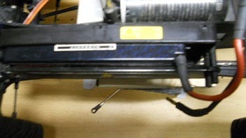

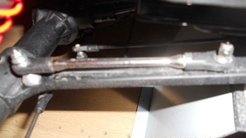

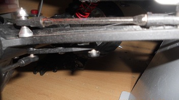

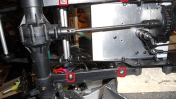

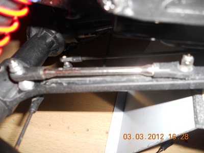

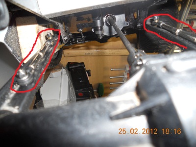

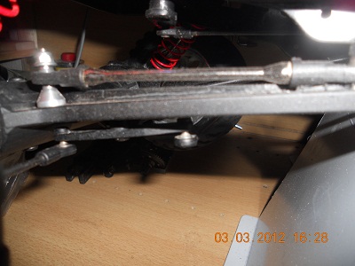

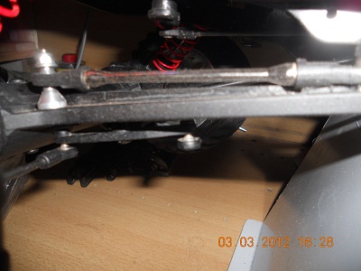

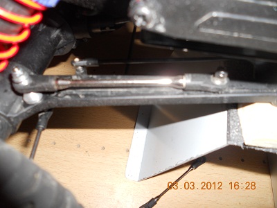

      so, heute hat sich wieder was getan, die verstrebungen an der HA sind verbaut
      mfg Reiner

      Hey Reiner,
      nicht schlecht. Allerdings sind die Verstärkungen an der Vorderachse, meiner Meinung nach, wichtiger. Denn vorne fliegt öfters mal die Kardanwelle raus. Hinten habe ich nie eine verloren.
      Gruß Klaus
      Es grüßt aus Nordhessen der Klaus
      :aetsch:
      audistyle schrieb:
      das problem an der va wird die anlenkung werden....na mal schauen....
      Auch Moin Reiner,
      Eigendlich ist das kein Problem, die Versteifung kommt ja auf die obere Seite und die Lenkung ist an der unteren Seite befestigt.
      Ich kann Dir ja gerne Bilder schicken, zum Nachbauen.
      Gruß Klaus
      :aetsch:

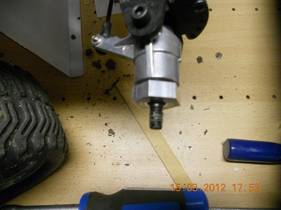

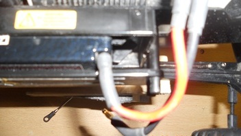

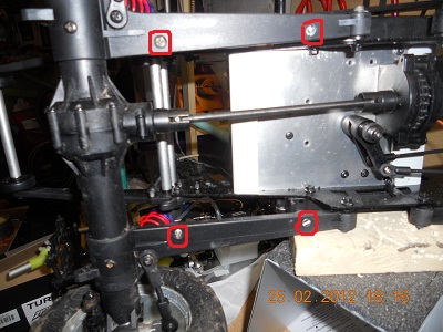

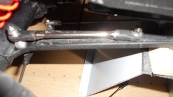

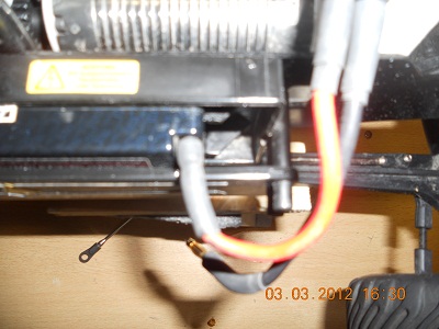

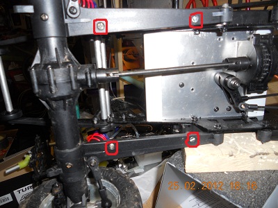

      eine vordere verstrebung hab ich heute fertig gestellt....

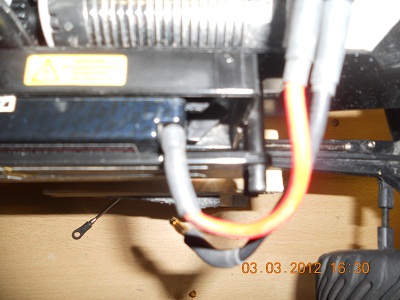

      desweiteren hab ich ja meine lipos bekommen aber da hab ich ja nun das nächste problem, die karo geht nicht mehr sauber über das chassie weil die anschlüsse so....sch.... sind
      man bräuchte da so winkel stecker oder sowas
      mfg Reiner

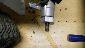

      Ich vermute das die Plasteradmitnehmer schuld sind. Ich habe immer auf Alu Mittnehmer umgerüstet. Seit dem ist Schluß mit wackeln.
      Klaus
      :aetsch:
      Hi Reiner,
      dass ist jetzt eine Ferndiagnose von mir. Bei den Plastemitnehmern kann man am Rad wackeln ohne das der Lenkhebelträger sich bewegt. Einfach mal von hinten in die Felge linsen und das Rad bewegen.
      Die Aluradmitnehmer habe ich in der Bucht bei rc-car-alutuning gekauft.
      Die kosten in der Originalgröße mit 19mm 9,90 €. Mit 17mm auch.
      Mit der Qualität bin ich sehr zufrieden.
      Seit ich die Alumitnehmer benutze ist Schluß mit Wackeln.
      Hast Du Interesse an einem kompletten Carbon Chassis? Seitenteile, Motorplatte, Wheeliebar und Stoßdämpferträger?
      Wenn nicht werde ich die in die Bucht setzen.
      Klaus
      :aetsch:
      Also kannst Du das Rad axial wegziehen, so als ob das Rad nicht ganz festgeschraubt wäre?
      Wenn ja, dann ist das genau das was ich meine. Ich kann Dir ja zum ausprobieren mal ein Satz von mir senden.
      Wenn Du mal testen willst dann schick mir Deine Adresse per PN.
      Klaus
      :aetsch:
      Hi Reiner,
      morgen oder übermorgen kommt die Brieftaube bei Dir vorbei.
      Dann hört sie auf, die Wackelei.
      Hurra, ein Schüttelreim.
      Klaus
      :aetsch:

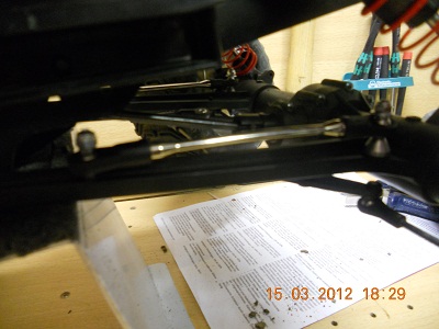

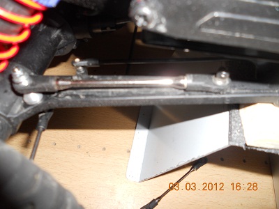

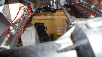

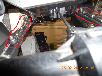

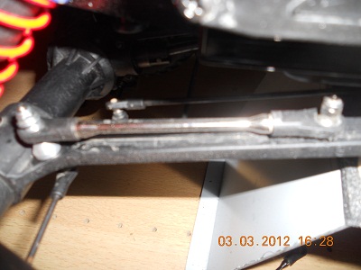

      so, heute ne testfahrt hinbekommen und ich muss sagen die alu mitnehmer lohnen sich wirklich bei diesem modell.
      DANKE KLAUS!!!!!

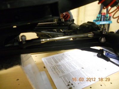

      under anderem hab ich die letzte vordere strebe eingebaut...
