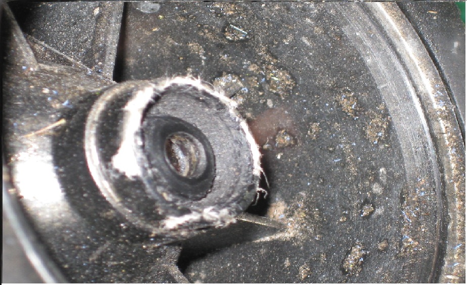

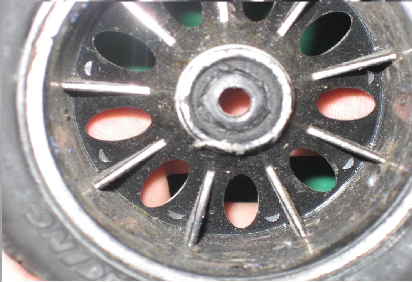

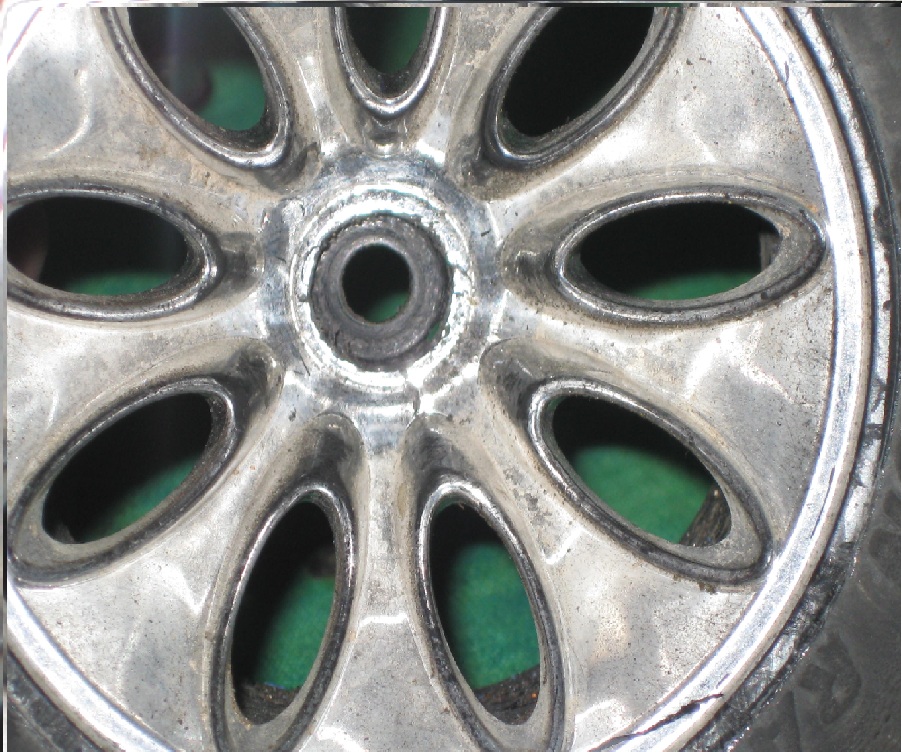

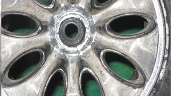

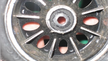

      So, jetzt zu meinem kleinem Reifen Problem, durch das meine Testfahrt leider frühzeitig beendet wurde... Naja, wie bereits gesagt, habe ich es wohl mit den Linkskurven übertrieben, dabei hat sich das Plastik etwas nach innen gedrückt und die Mitnehmeraufnahme hat sich "etwas" rund gedreht.

      Abhilfe wären da vernünftige Felgen ^^
      Wenn ich dir einmen Tipp geben darf,ich würde mich an deiner Stelle mal mit dem Set-up aussereinandersetzen,dein Rollmoment ist so hoch das die Kiste mehr als ein Monstertruck bei den Kurven kippt..
      Mit ein wenig Mühe kannst du da noch einiges aus der Performance raus hollen,den an Fahrwerk set-up Möglichkeiten mangelt es beim Slayer nun wirklich nicht :super:
      Eig Wollte ich gestern fahren, das hat ein paar Minuten auch gut funktioniert, doch dann, Fahrzeug bleibt stehen, Motor bleibt an, ich kann Gas geben dieses nimmt der Motor auch an. Nur fahren, das will der Slayer nicht. Also nichts wie zum Auto geflitzt, und nach geschaut. Ein glück war der Slayer noch an. Also habe ich langsam Gas gegeben und da sah ich dass sich das Motorritzel ohne das Hz drehte, Wieso??
      Anscheinend war zu viel Platz und da Plastik und Metall sich nicht ganz so gut vertragen, war das Hz um ein paar mm kleiner.
      So musste ich nach hause, Getriebe abgeschraubt, geschaut ob das Hz noch genug Plastik an den Zähnen hat, Ergebnis= Hz konnte erfolgreich gerettet werden :thumbsup: . Also Hz wieder angeschraubt, dem Slayer wieder das Getriebe eingepflanzt und den Abstand der Zahnräder/ Ritzel ( was ist denn jetzt ganau?? :D )
      verkleinert und raus vor die Kellertür, Slayer an und die Reifen drehen sich wieder wenn der Motor hochdreht. Alles wieder in Ordnung, so wird morgen die Fahrt fort gesetzt und ein Video wird es auch geben. :banger: :auto:

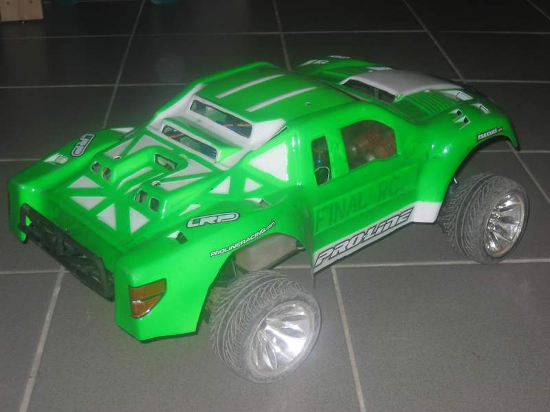

      Wieso ich ohne Karo fahre...wollte es beim ersten Teil, der vor dem Wochenende gedreht wurde, noch machen, doch dann musste sich die Antriebswelle ja wieder melden. Naja, un beim Teil, der gestern gedreht wurde, hatte ich keine Hand mehr frei, und da ich immer noch mit Glow Plug starte, war es mir auch zu doof jedes mal wenn der Motor ausgeht die Karo runter zu nehmen.
      Ja, das Reso sieht man in echt noch viel mehr, muss es nur nochmal sauber machen :D .

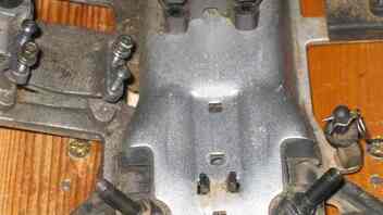

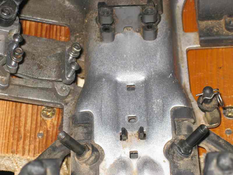

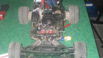

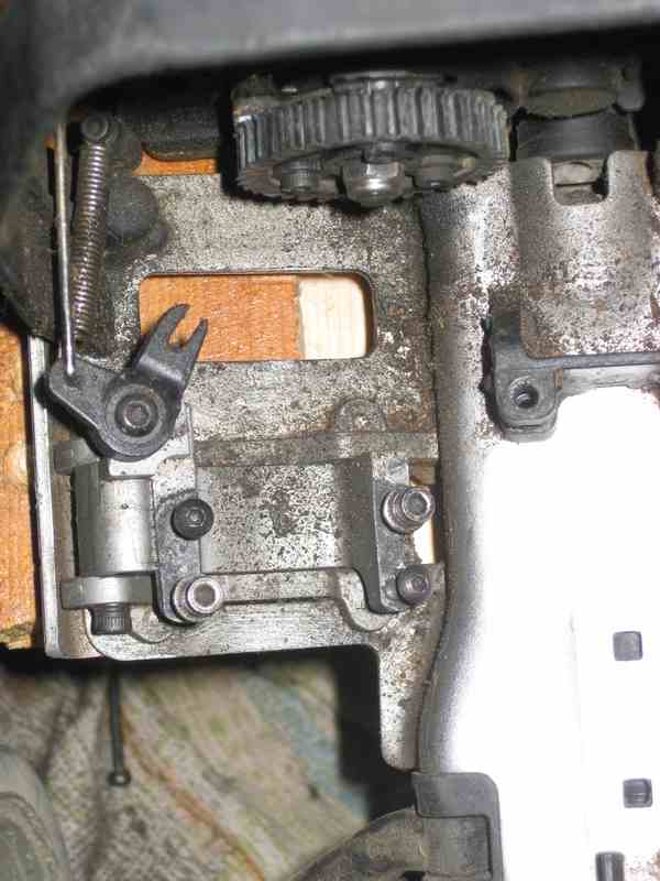

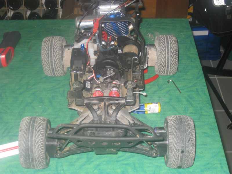

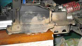

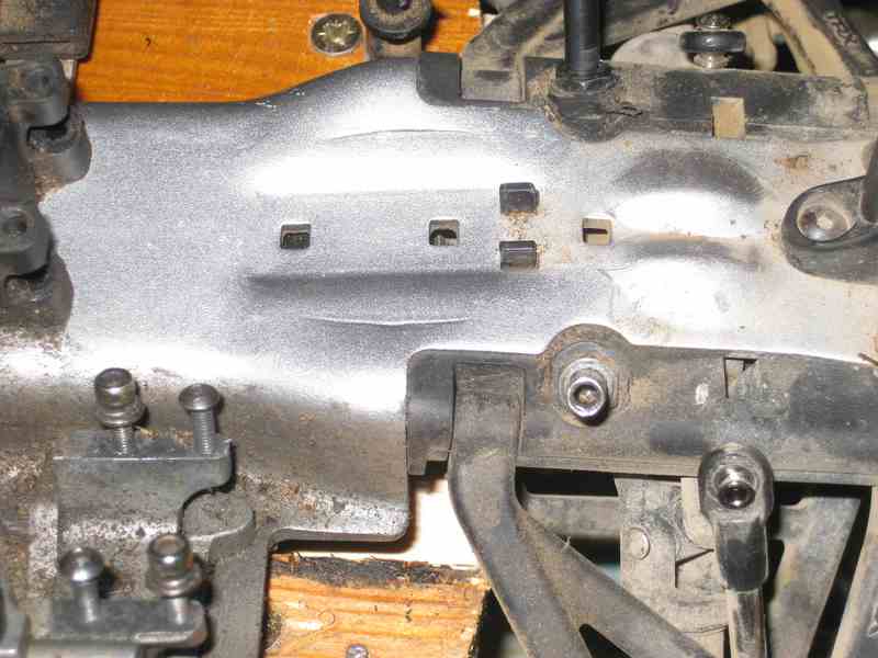

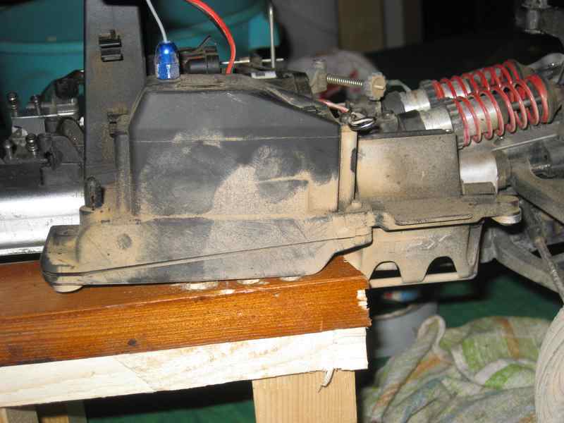

      Was macht ein 16-jähriger in seinen Ferien wenn er abends nichts zu tun hat?? - richtig, er baut sein Rc-car auseinander un macht es auch gleich sauber :D
      Angefangen habe ich damit, dass ich den Motor abgebaut habe und diesen für ein etwas längeres Schläfchen fertig gemacht habe.

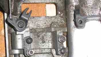

      Hier ein Blick auf das gereinigte Chassis, an dieser Stelle sitzen normalerweise die hintern Dämpfer, links davon der Motor, diese stelle habe ich bereits auch gesäubert, rechts davon der Tank, ist auch sauber.
      Hier der Arbeitsplatz des Motors, ist auch ganz schön dreckig... :S
      Und die Empfängerbox hat auch eine nette Staubschicht ^^
      Und nicht zu vergessen die Radaufhängungen

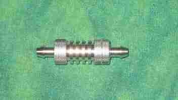

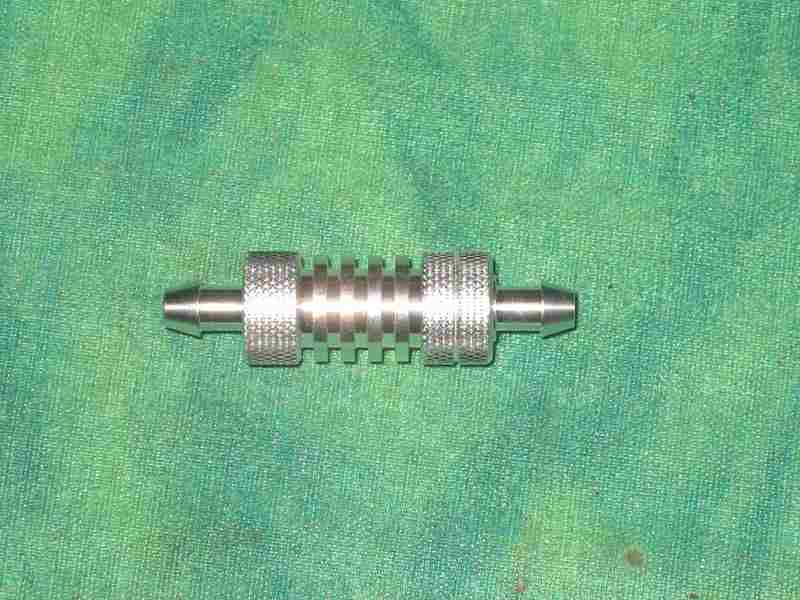

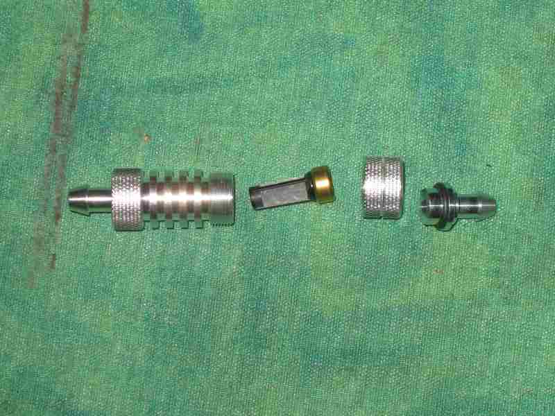

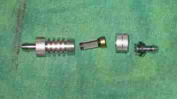

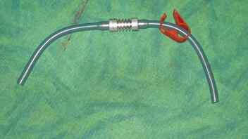

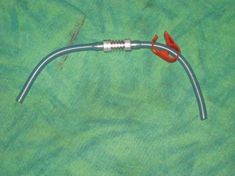

      Desweiteren wurde heute noch ein Spritfilter gekauft, hoffe der hält den Schmutz aus dem Motor raus.
      Die Einzelteile
      Und in der Leitung
      Bin noch am Überlegen ob ich mir einen Seili kaufen soll, der Ez-Start spinnt mal wieder total :wand: :motz: , Glow plug habe ich bereits ja auch schon..

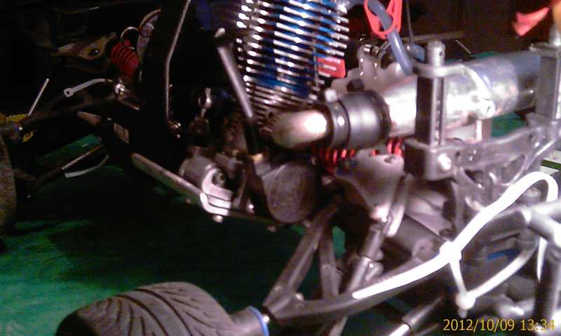

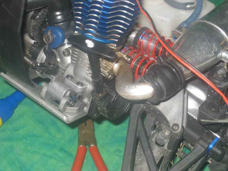

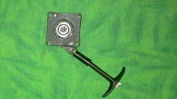

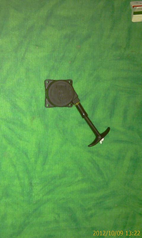

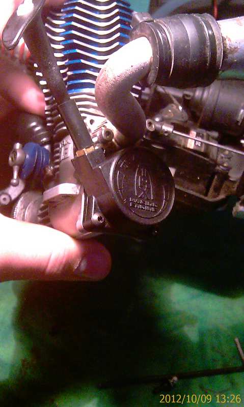

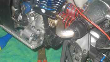

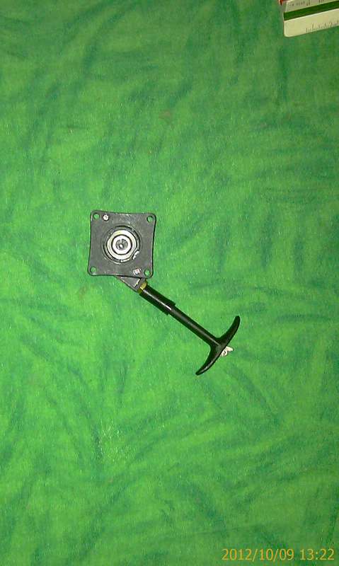

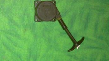

      Gestern ist dann der Seilzugstart von Traxxas angekommen, gekostet hat dieser ca 20€, allerdings springt der SLayer jetz aber auch spätestens beim 2. mal anziehen an :thumbsup: . Auf jeden Fall besser als der dämliche Ez-Elektrostart :rtfm: .
      Hier der neue Seilzugstart
      Verbaut am Motor
      Un der Motor wieder im Slayer

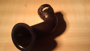

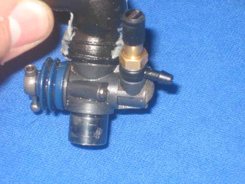

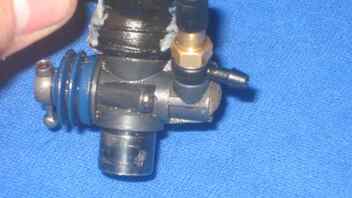

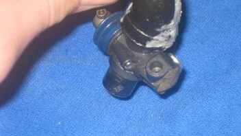

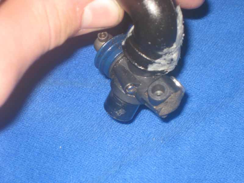

      Aufgrund des doch so guten Wetters das wir zur Zeit ja haben , :ironie: , hab ich den Slayer gestern im Stand etwas betrieben, also ohne dass die Reifen den Boden berühren. Irgendwann ist mir der Slayer dann abgemagert und die Hihg-speed-needle ist mir samt Gewinde aus dem Vergaser entgegen geflogen :wand: ?( .Neues Gehäuse wurde bereits bestellt, sollte bis spätestens Samstag da sein..aber bei Amazon dauert das in letzter Zeit irgendwie länger :rtfm: . Hier 2 Bilder:
      schön glatt, hier sollte eigentlich das Gewinde zu sehen sein :ka:

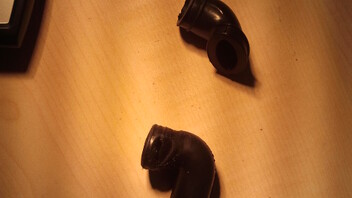

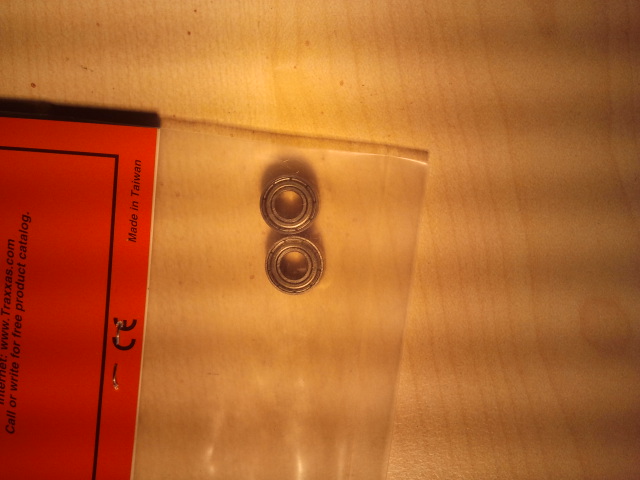

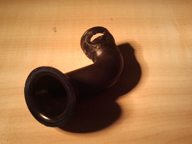

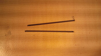

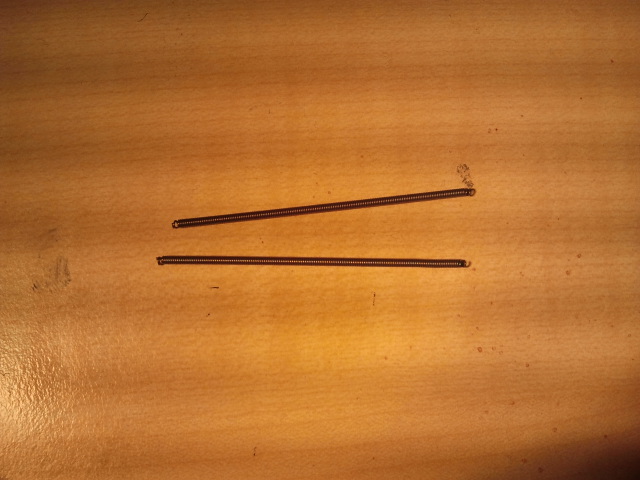

      Mal wieder was neues. Heute sind endlich meine Teile gekommen, jedoch hab ich mir die falschen Querlenker bestellt :wand: :wand: . Die werd ich jetzt zurück schicken.
      Bestellt wurden 2 Kupplungsfedern da ich nur noch die Hälfte von einer Kupplungsfeder da hatte :denk: .

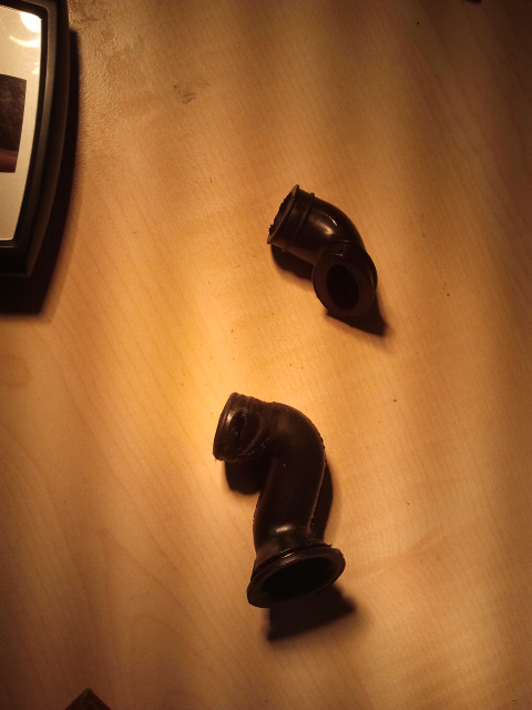

      Zwei neue Kugellager, gehören zwischen Motorwelle und Hauptzahnrad
      und ein neues Luftfilterhaltergedöns, da das alte ein kleines loch hatte
